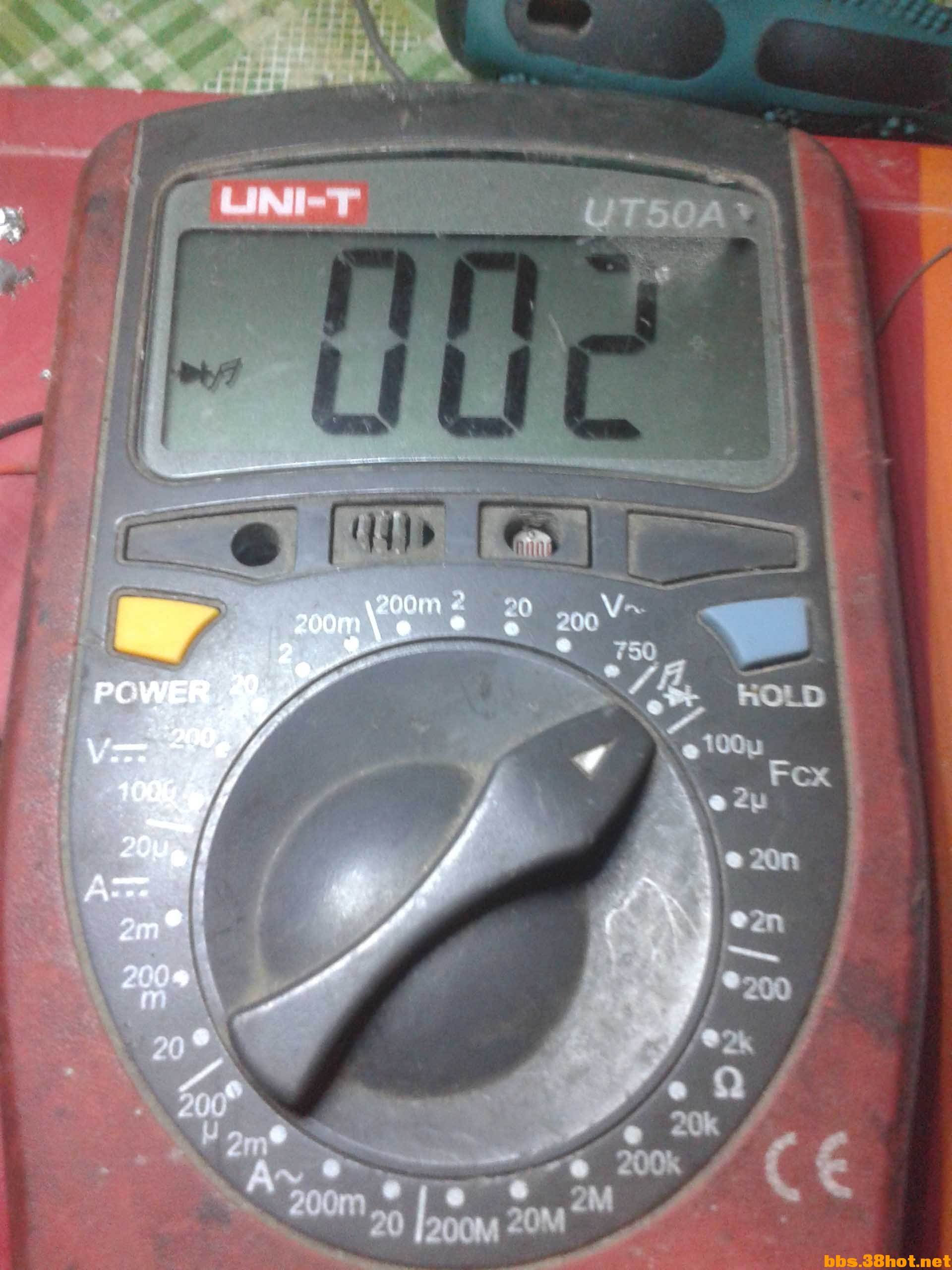

在本贴发贴接修仪器之后,收到不少朋友的关怀及鼓励,在此谢谢大家.今天维修一块UT50A万用表,记下维修过程,并出售此表,正常使用,没有电池后盖,当配件表出,50元包快.

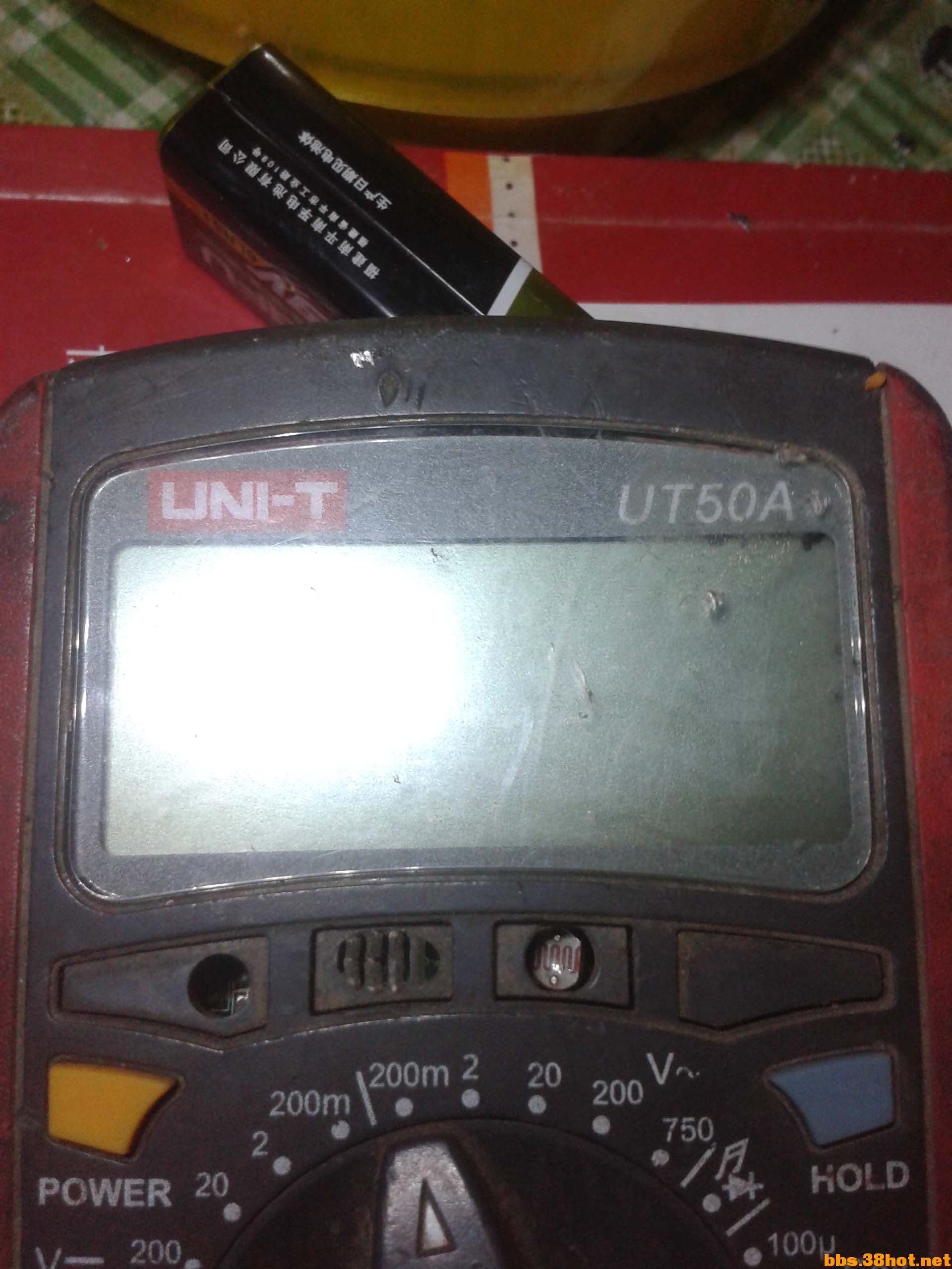

先看表图,故障是不开机:

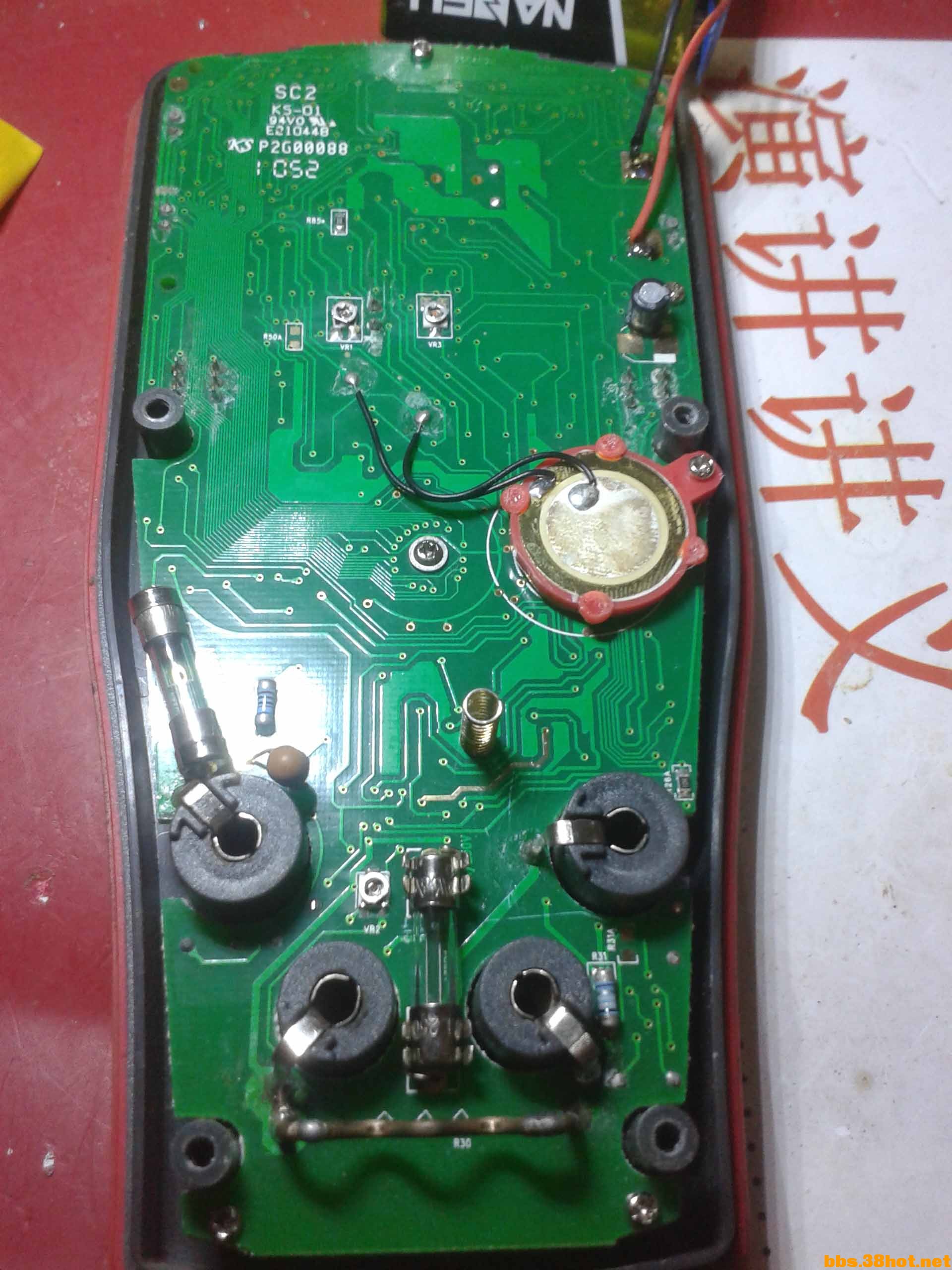

看一下电路板背面:

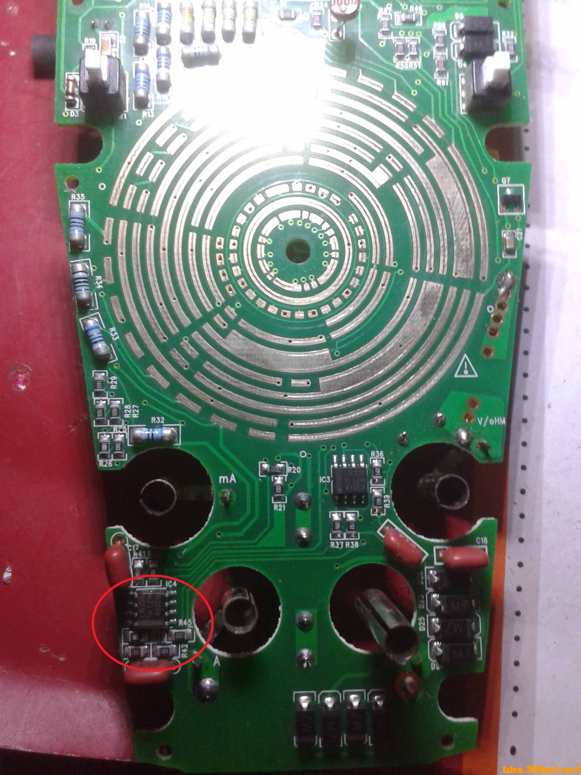

装上电池,不开机,首先怀疑供电不良,在这里告诉大家,不管修什么,电压要先行:

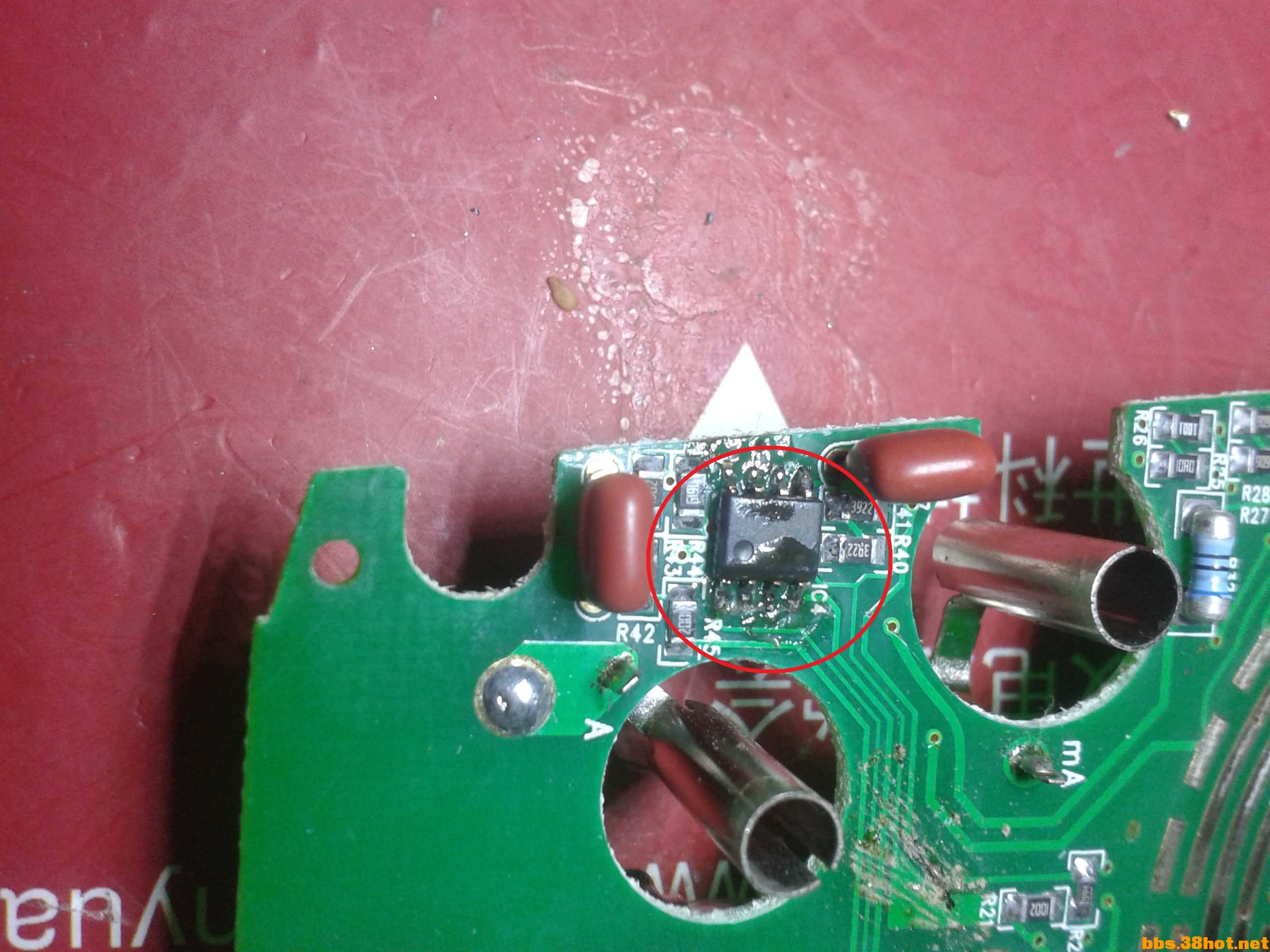

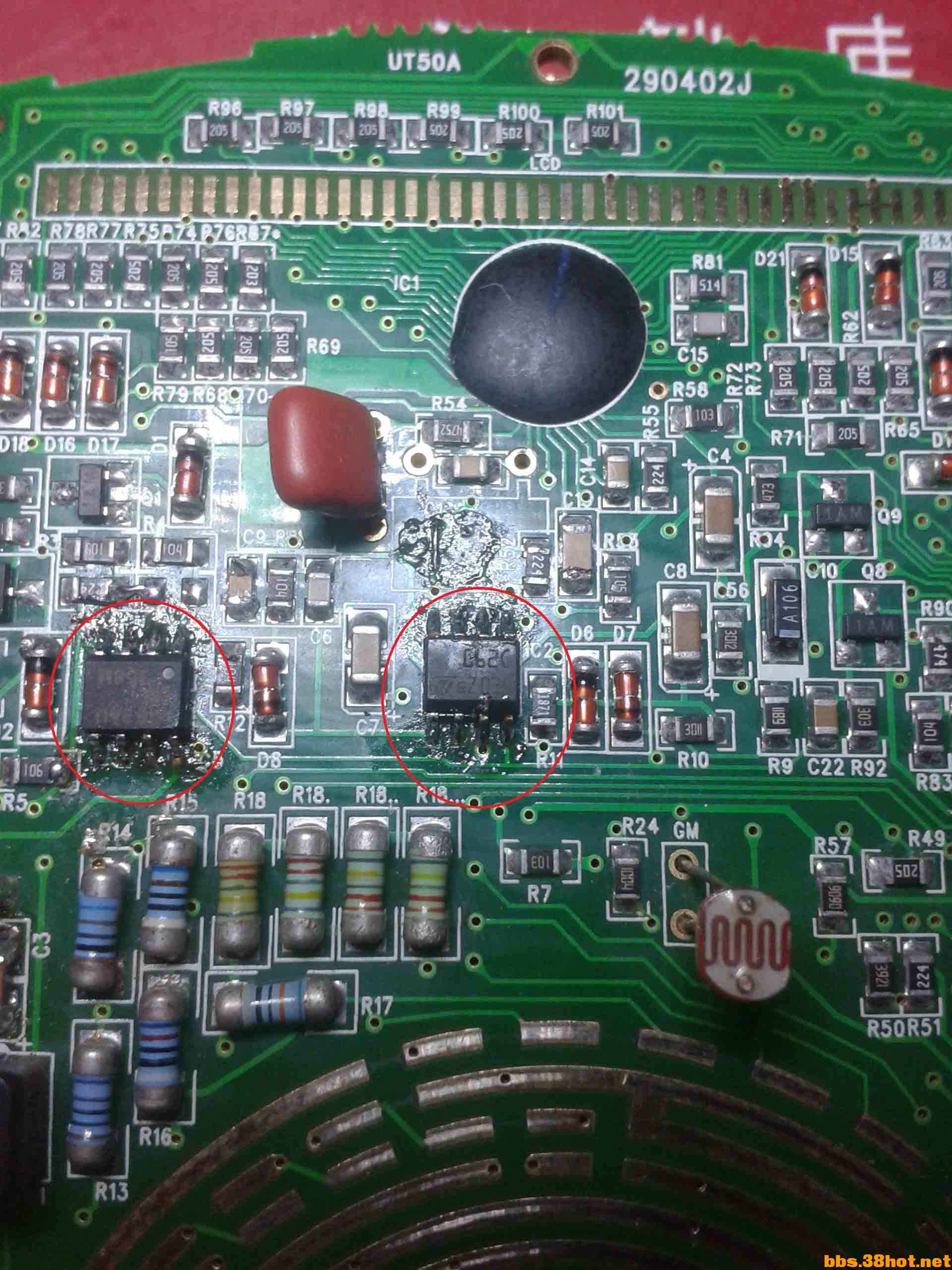

由于手头没有电路图,只能盲修,找切入点,直接奔个运放器LM358,8脚供电,4脚地,一测,没有电压,
拔下电池,用二极管档打48脚,发现短路了.
于是先拆下了这个LM358,再测还是短路,于是仔细分析,此供电为全局供电,这条路上只有IC或电容.
先从电容下手,目测几个贴片电容,没有明显痕迹,还是转向IC了.

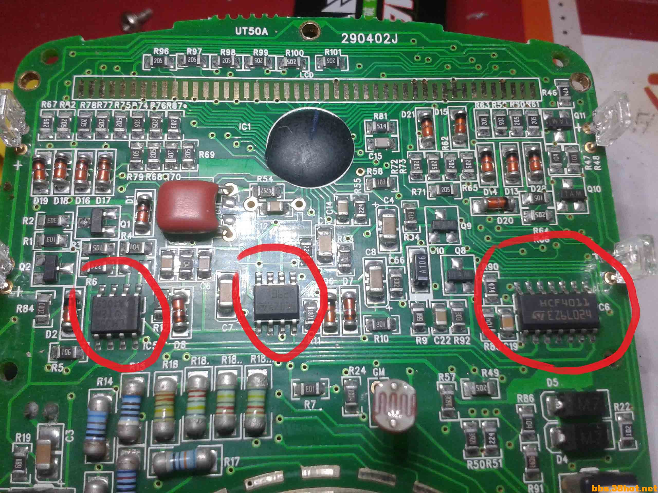

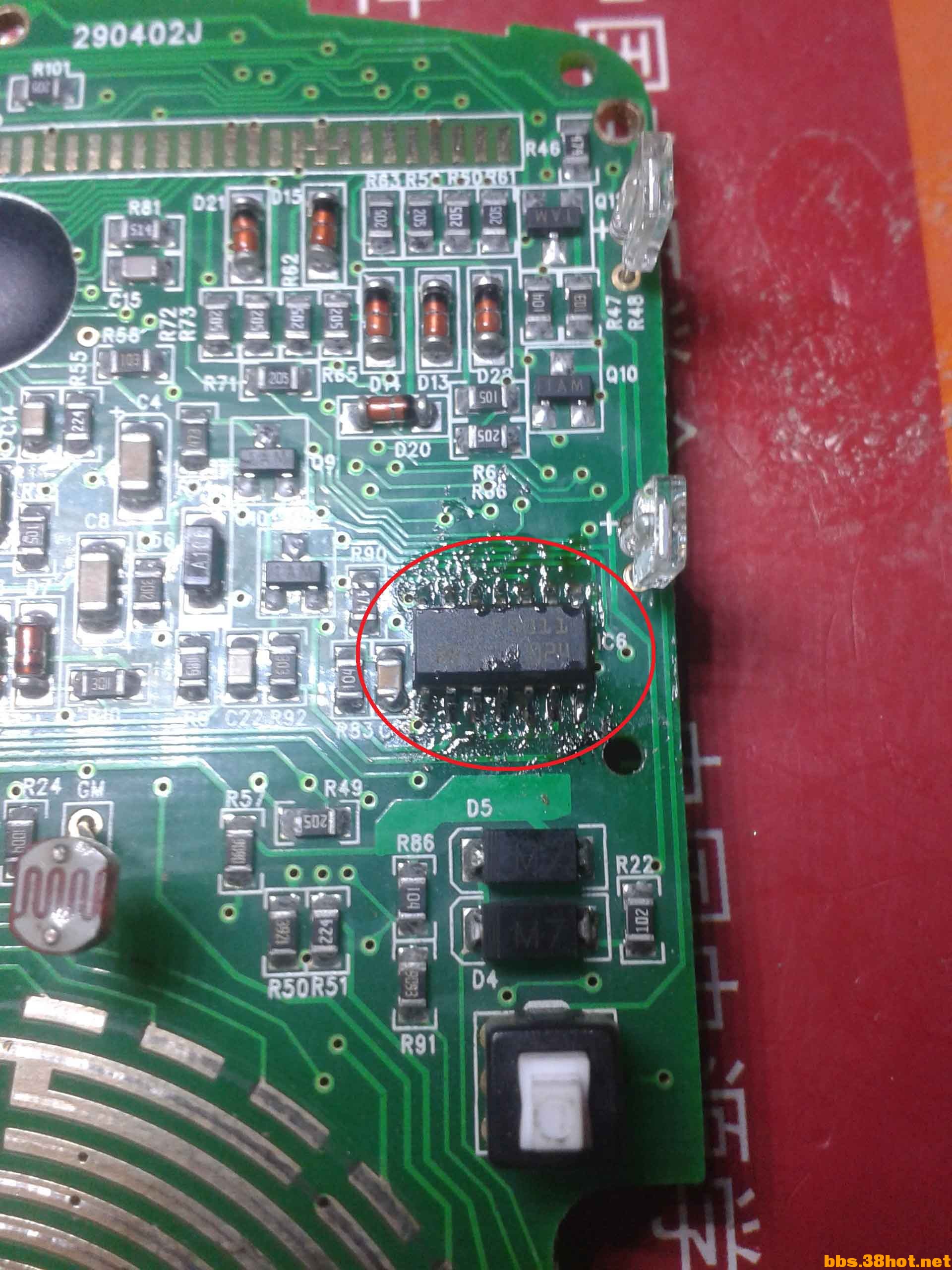

拆一个IC,测量一下,这些打圈的被我拆了:
还不行,继续找,甚至断开了到CPU的供电,还是不行,继续找:
当我断开此运放的供电时,短路消失了:
更换一个,短路消失了.

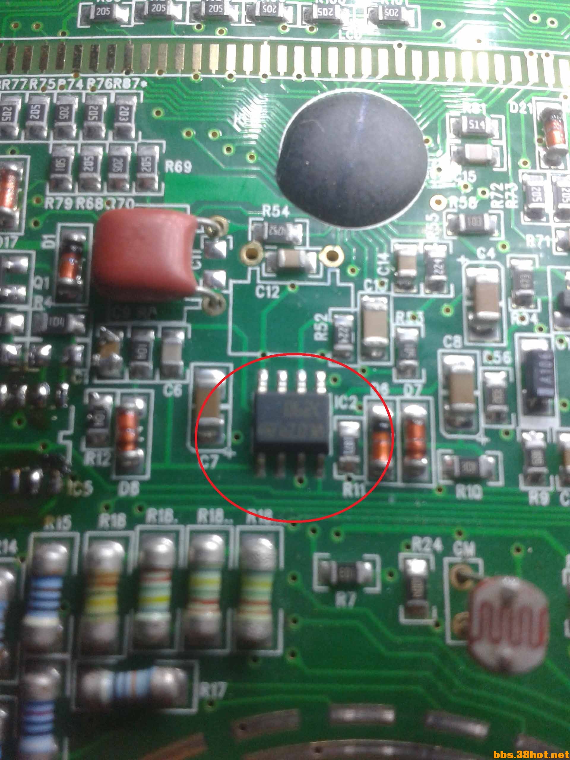

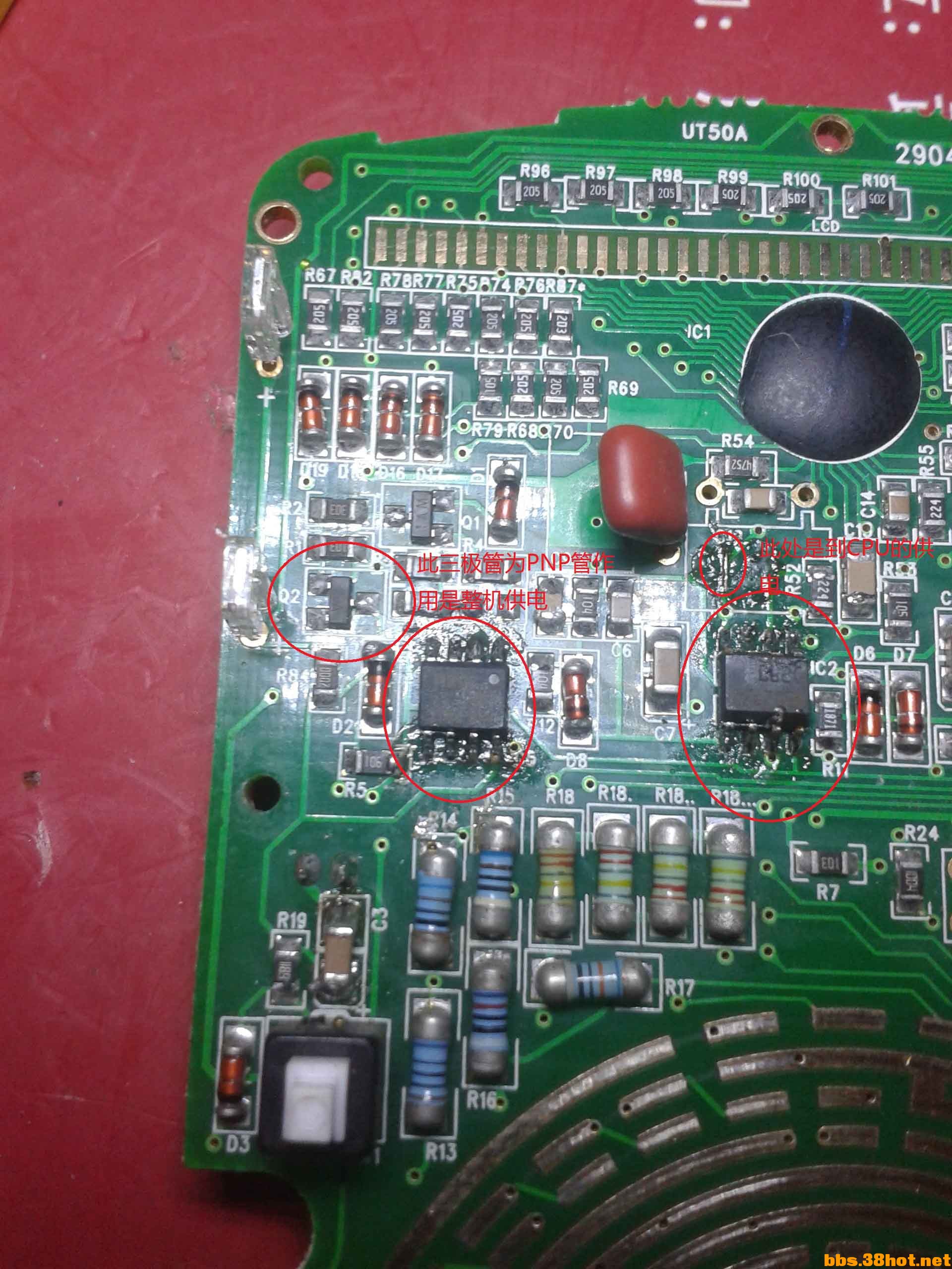

于是接上电池,没接屏,测LM358的8脚,还是没有电压,怎么办,继续分析,电源经过一PNP三极管后给全局供电
后极短路,那么这颗三极管估计挂了,用表测,C到B,E到B的压降都正常,换了再说:
再接上电池,测8脚,有电了,再看其他细节:

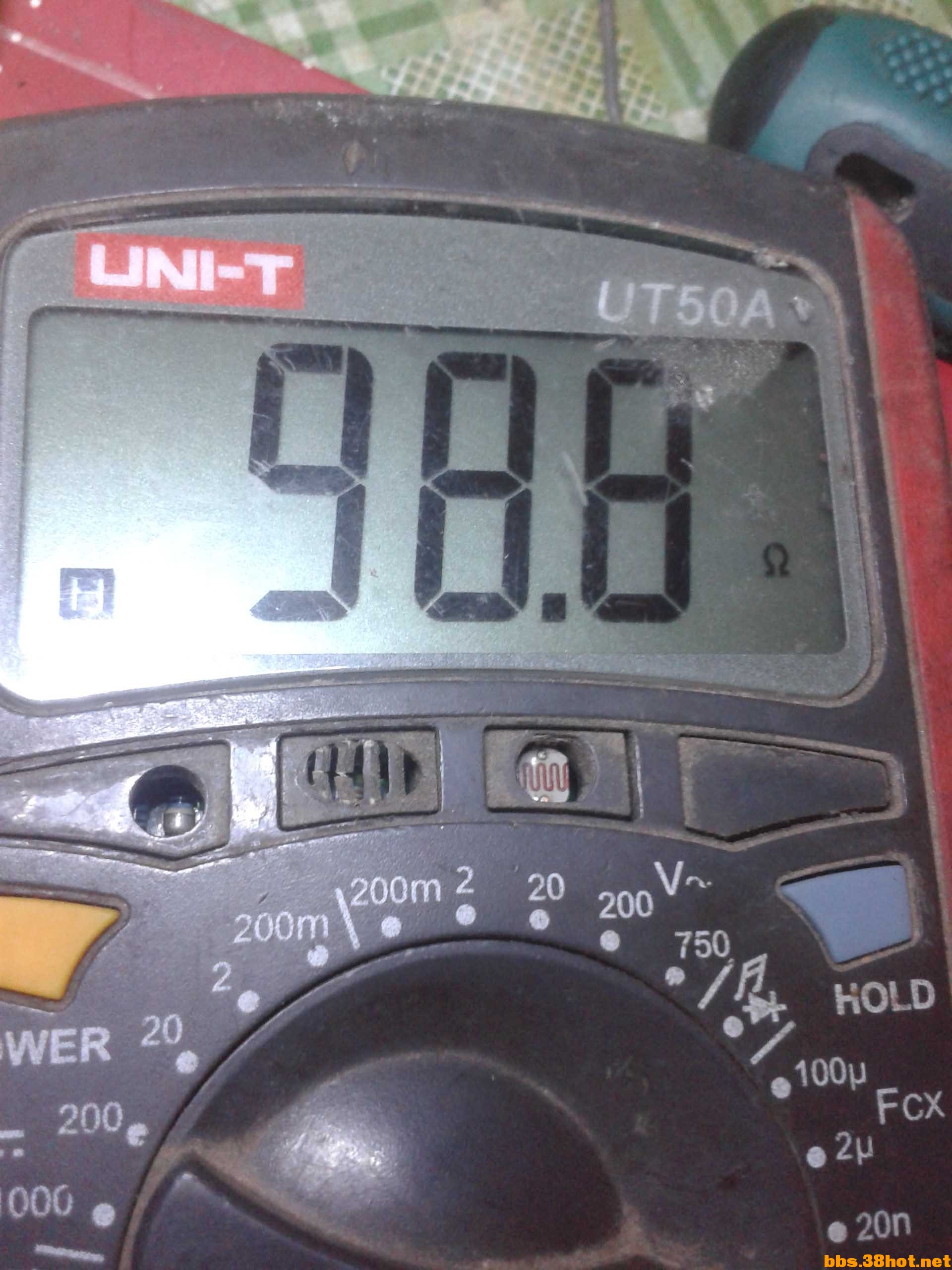

装上屏:开机有显示了,于是测了一下:
100欧电阻:

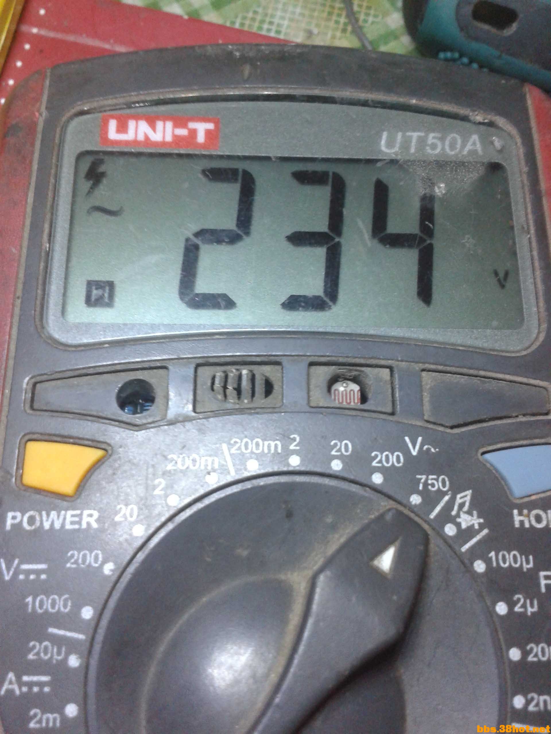

220交流:
二极管档短路:
直流也测过,正常,没有照相,就不上传了.
此表当配件表出售,没有电池后盖,但可正常使用.

对付这样的短路,我用的方法比你快,用有恒流的电源,上电,电流从小逐渐加大(不可过大),用红外测温。哪里温度高就是哪里短路了。非常好用!你也试试吧!

这个方法用在这块表上就不灵了。这表是先短路,然后开路,根本不发热。

对一个器件在一个供电节上短路的都比较容易寻找判断
对于多器件并联在一起  引起供电节点短路的
可以用毫欧表对这个供电节点上各器件电源供电脚就近测量
阻值最小的就应该是短路器件
当然这时零电位(地线)的选取也应该是就近选取
如果这时零电位(地线)不能就近选取
那么就要考虑零电位线(地线的)电阻
总之因为毫欧表的低值分辨率高
通过各器件电源供电脚对零电位线(地线)的就近测量值的微小差异
通过分析是可以判断多器件并联下   究竟是那个器件短路了
发表于 2014-12-2 14:54:39 | 显示全部楼层
