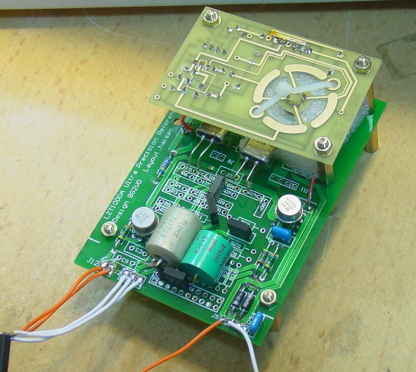

双AD707+LTZ1000 7V小板+VISHAY202Z+FLUKE金封+VISHAY塑封+FLUKE绿皮电阻,够豪华了吧?
裸体图出场:

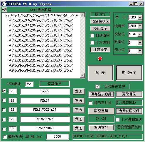

测量值:

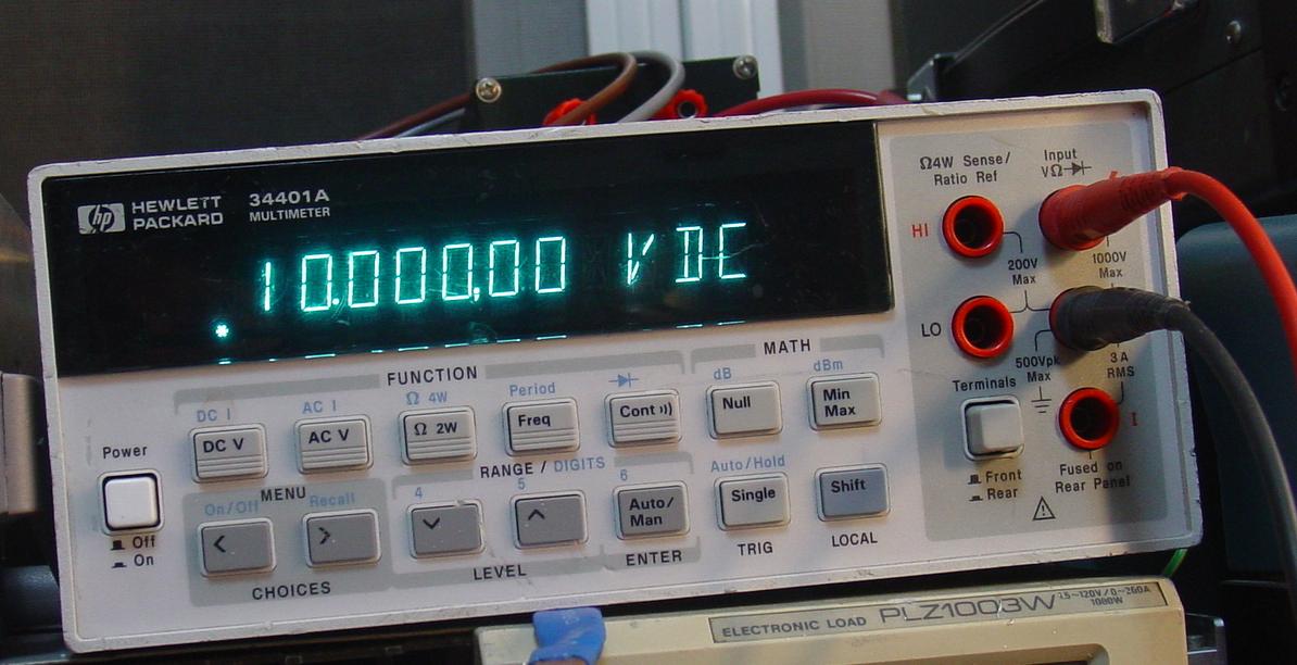

HP34401采集值:

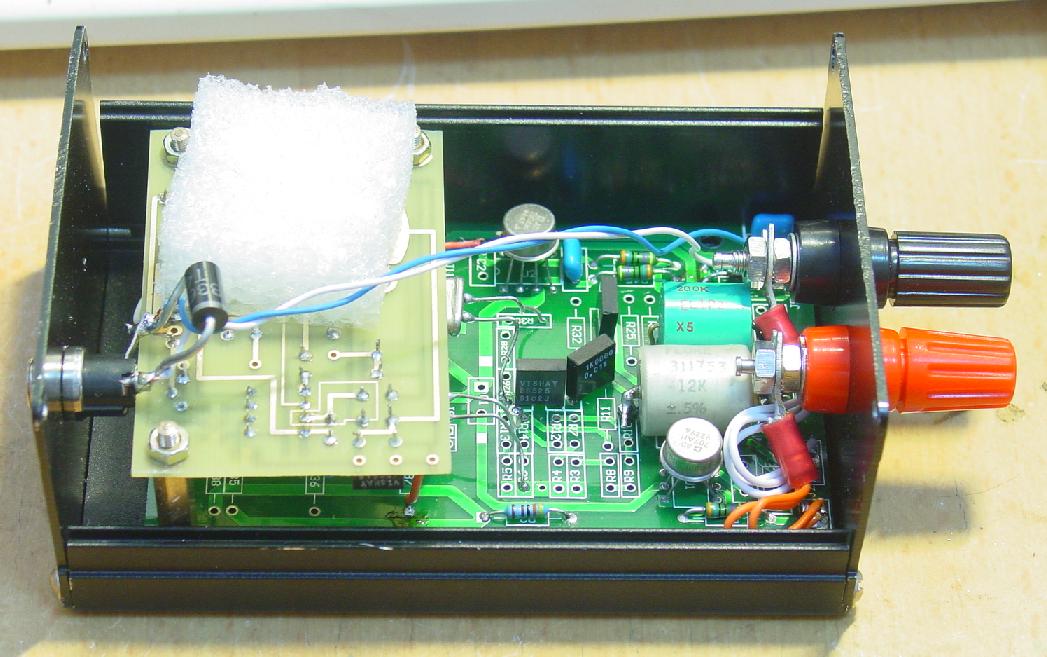

装盒:

是目前我见最豪华的基准。可惜只是板芯,没有外壳和电源,还不能和我的成品比哦!
下面的图取消了吧,于用料不称,估计是焊完还不稳定,放一周后再测,或通电老化一周,我的那个豪华基准刚开始也不理想,后来就没问题邮。

看到4个普通电阻,还有被人超越的可能!

“下面的图取消了吧,于用料不称,估计是焊完还不稳定”,1PPM的变化还不错吧?
