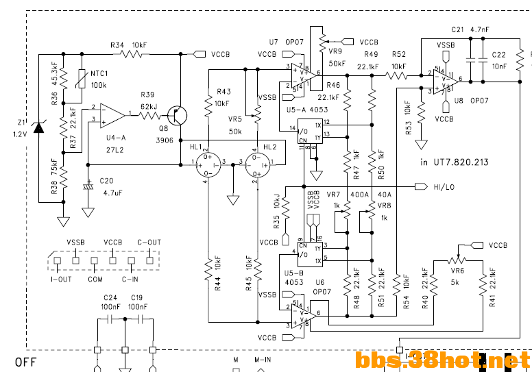

UT203里面这个HL1跟HL2是什么东东?
1178
shhjs
shhjs
发表于 2014-12-1 21:25:13
请教大神这个图里的HL1跟HL2是什么东西
UT203的局部图
散淡
散淡
发表于 2014-12-1 21:37:20
是霍尔吗?
这个我不懂,我只是喜欢用钳表。
帮你顶。
JIANGKUN
JIANGKUN
发表于 2014-12-1 22:30:48
按照电工规范,HL指指示灯的意思
阿伟
阿伟
发表于 2014-12-1 22:43:53
ut203可测直流电流,可能是霍尔器件。
dravince
dravince
发表于 2014-12-1 23:47:01
霍尔元件,U4-A构成一个低压电源
小菜青虫
小菜青虫
发表于 2014-12-2 10:17:30
我猜是全桥……
中国之声
中国之声
发表于 2014-12-2 12:16:11
应该是个电源模块,输入一个电压,输出正负电压
xinjihua
xinjihua
发表于 2014-12-2 14:54:49
霍尔元件
