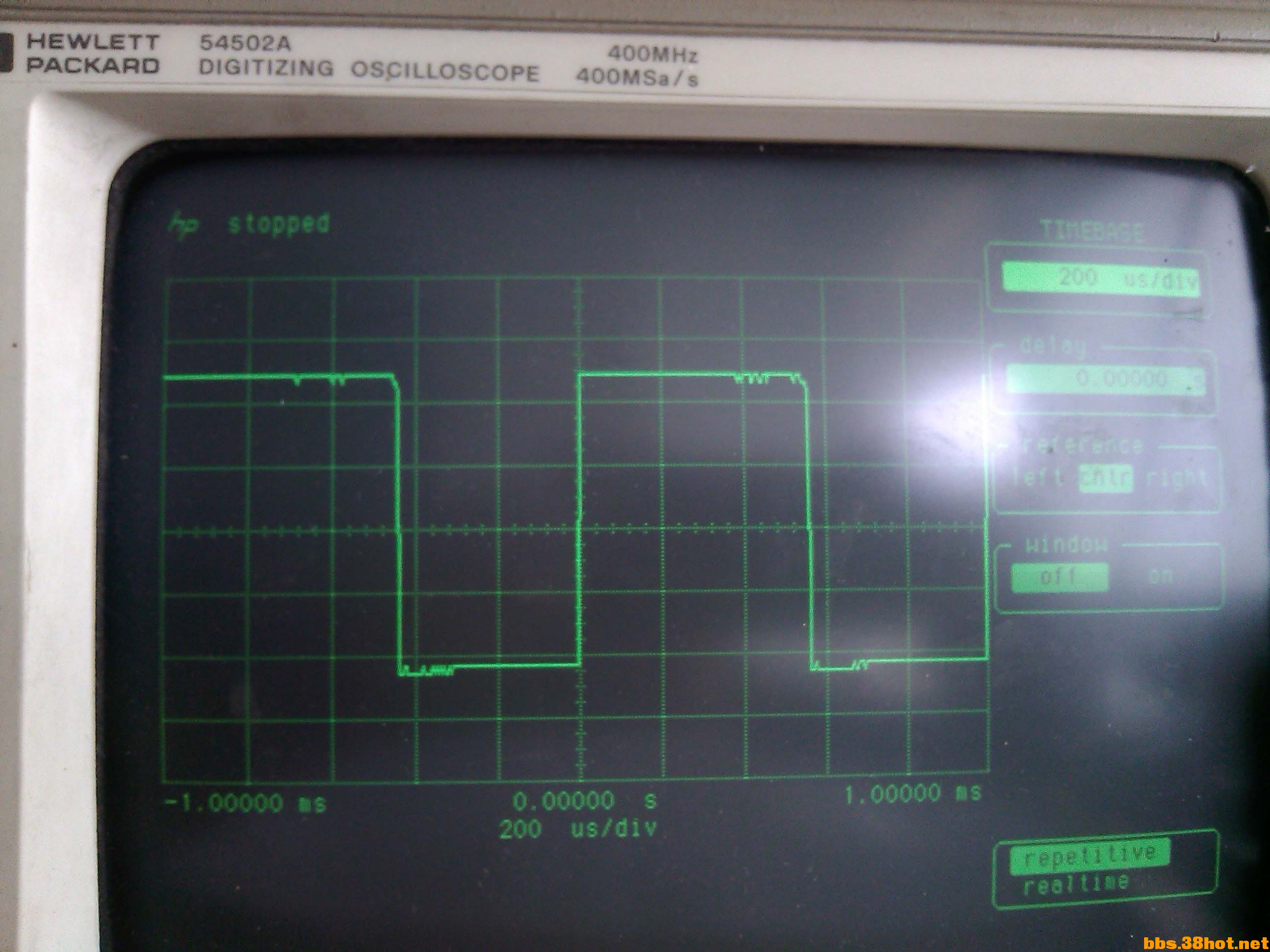

近入HP54502A示波器一台,波形有杂波。其表现为矩形波的平台上有波浪线杂波,如图所示,求助高手如何解决?
如图所示
波浪

直接用夹子试试看,是不是两个通道都有这问题?不懂帮顶

换个探头再测试

探头地线可靠接地了吗,换个探头或换个通道再试一下,有条件再换个信号源试试.
