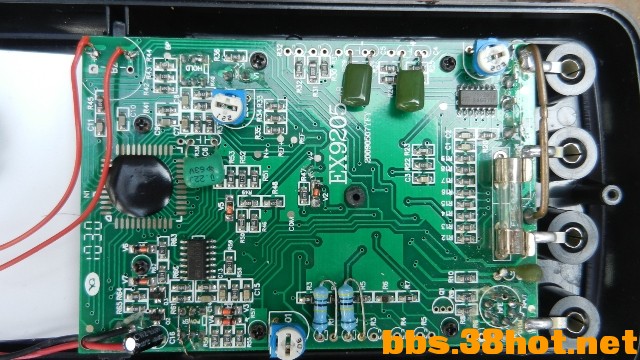

本人前些日子用DT9205万用表检修电视机时不慎用电阻档测量130v的直流电压,导致万用表出现这样的现象:电阻档无论测何种阻值一律显示0,而测量直流电压则显示的数字是不断的变动着,根本不会停止,所以无法测量。可是奇怪的是电流档却是正常的,还有电阻档R×200也能正常测量且测量准确,我听说数字万用表的电流档是基准档,其他功能档是以电流档而扩展的,是这样吗?我的万用表还能修复吗?请论坛的有经验和技术的朋友帮分析指导一下,谢谢了。

这表不值什么钱,重新换一个吧,可能IC内部有损坏

能修复。

把固定转盘的四个螺丝松开,看一下触点。

查电阻档的保护三极管,估计击穿了

电阻档1K以上的档位和电压档共用分压系统,找到共用部分修复就可以了,电流能测量,说明表头是好的!!

给你一份图纸,参考一下,主要查一下保护二级管及分压电阻!!http://www.docin.com/p-354831773.html

可以修的,检查各分压电阻,把坏的换上。再看看表盘有没有烧坏的,修一下。

多斗是运放没有工作.

能照清晰点吗?还有DCV各挡测量如何,然后才好往下判断!

这种表说实在的没有修理的必要,但是如果真心要修的话建议检查一下分压电阻和运放
