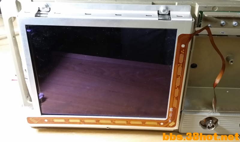

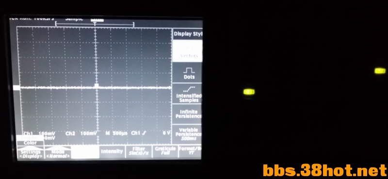

机载CRT显示坏了,航输出问题,干脆更换液晶,搜索结果,最大能换个7.4吋的。

效果不错

 楼主| 发表于 2014-11-30 11:00:25 | 显示全部楼层
640X480,VGA

调整问题还是分辨率问题  显示超出了
 楼主| 发表于 2014-11-30 19:33:11 | 显示全部楼层
wqsong 发表于 2014-11-30 19:09
调整问题还是分辨率问题  显示超出了
向上偏移了,

 楼主| 发表于 2014-11-30 22:23:54 | 显示全部楼层
F117 发表于 2014-11-30 21:03
普通视频信号输入的吗?
尾部的VGA,有人说CRT也是VGA信号,没有去实证,说明书上没有说CRT是VGA信号
 楼主| 发表于 2014-11-30 22:24:53 | 显示全部楼层
wqsong 发表于 2014-11-30 21:31
把原来的行场部分都干掉了?
确实是的,

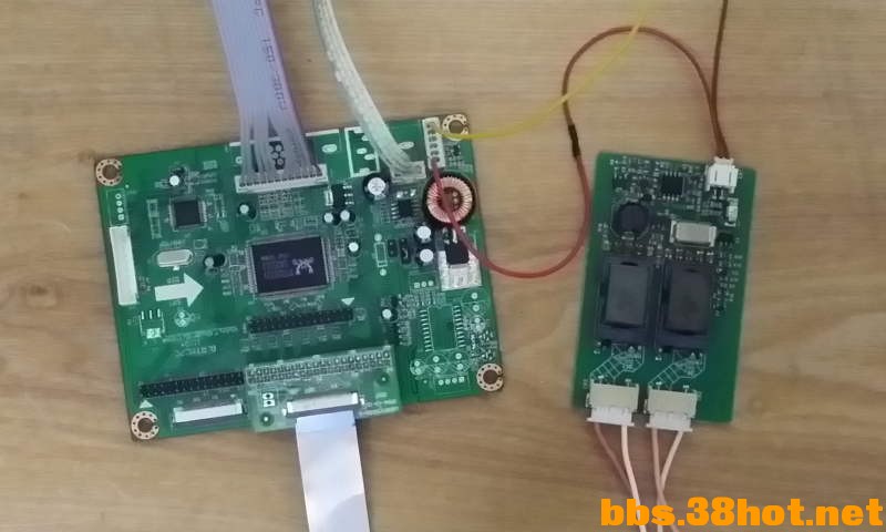

屏多少钱呢 ? 淘宝上买的吗? 给个链接呢》?还有VGA转液晶的板子,都给一个链接呢?我也打算把我的TDS784D改了。
 楼主| 发表于 2014-12-11 22:44:41 | 显示全部楼层
shiyang800 发表于 2014-12-11 21:40
屏多少钱呢 ? 淘宝上买的吗? 给个链接呢》?还有VGA转液晶的板子,都给一个链接呢?我也打算把我的TDS784 ...
还不成熟,显示上偏,用的乐华2035,lQ080的屏线,640X480驱动,屏是sharp7.4吋,需去掉4个耳朵,且把灯管座改短,报价需400了,结果含驱动等等要价550了,还没有找到合适的驱动板,
发表于 2014-12-28 22:56:11 | 显示全部楼层
xiezxiez 发表于 2014-12-11 22:44
还不成熟,显示上偏,用的乐华2035,lQ080的屏线,640X480驱动,屏是sharp7.4吋,需去掉4个耳朵,且把灯 ...
你买的是哪个型号的lcd屏呢 ?  我找了半天始终没有找到合适的尺寸的。
你买的是这个吗?
http://item.taobao.com/item.htm? ... &_u=s1bl6n0ebd0
 楼主| 发表于 2014-12-28 23:14:44 | 显示全部楼层
你买的是这个吗?
是的,就这款

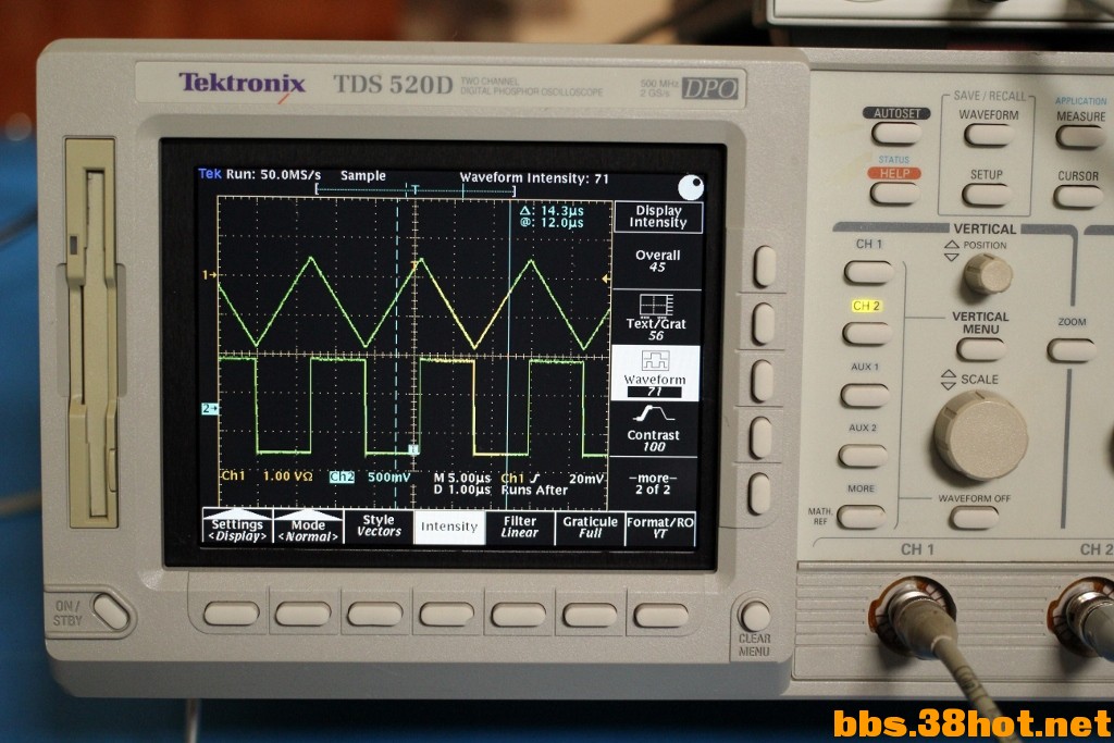

发表于 2015-1-3 11:05:08 | 显示全部楼层
7.4吋有点儿大了,部分显示内容被面板框遮住了。换7吋的比较合适,价格也更合算。
 楼主| 发表于 2015-1-3 18:40:21 | 显示全部楼层
谢谢回复,其实7.4吋没有大,刚好,显示不全是显示驱动有问题
发表于 2015-1-5 06:41:08 | 显示全部楼层
7寸应该最合适,不是要屏幕越大越好,还要考虑软键与菜单对齐。可惜7寸已经不是主流尺寸,难以找到最新技术的屏幕了。下面一个是用6.5寸改过的效果,有个客户说他试过TDS640,屏幕边上有绿边。我没条件试,只知道A/B/C/D应该都没有问题的。
