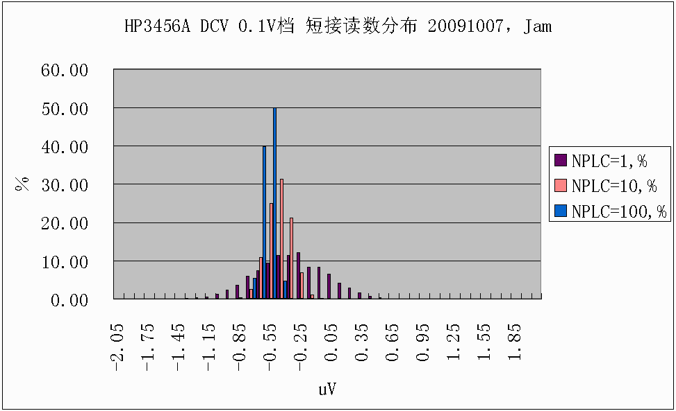

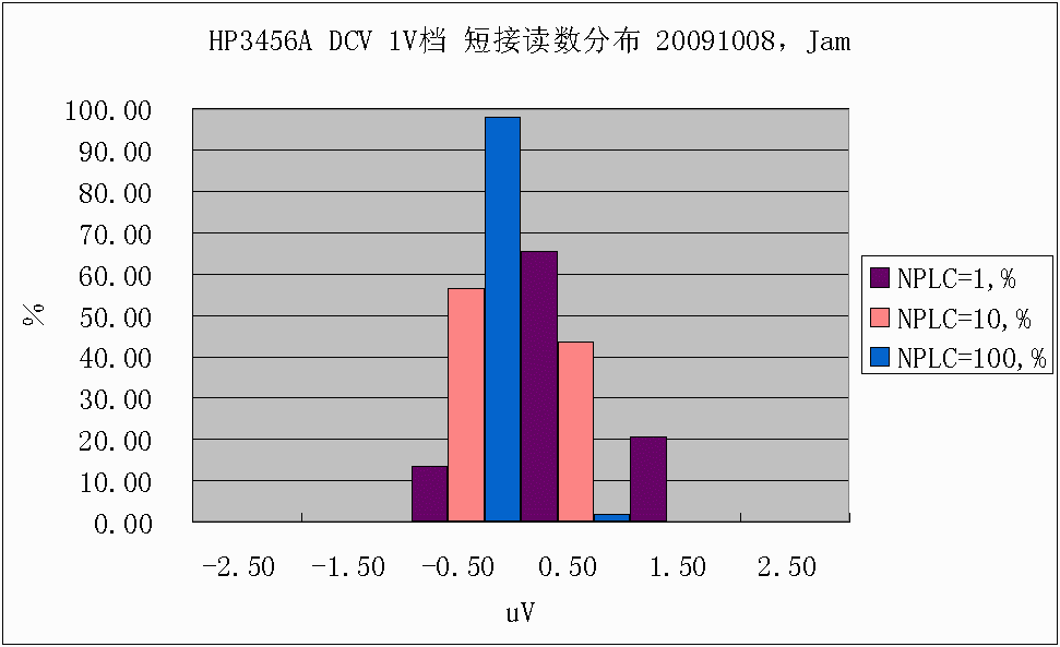

HP3456A DCV 0.1V档、1V档短接读数分布直方图和标准方差
发表于 2009-10-7 11:40:36 | 显示全部楼层 |阅读模式
VEE加GPIB卡采数,Excel处理。NPLC=1、NPLC=10都是2048连续样本,NPLC=100是512连续样本。

基本在+-0.5uV内!不知道hp3457情况如何?

我不会用 Excel 做那个直方图,3457A 我用 44491A 选件短路采集的话,3V 档采集 128 个样本,只有一个 0.000001,其余是 0;0.3V 采集 256 个样本,144 个 0.1uV,18 个 0.2uV,94 个 0...NPLC = 100,其余未采集过。

是开机多长 测的,那时室温几度
我的3456A是常加电不关机的,DCV温度系数比较小。
