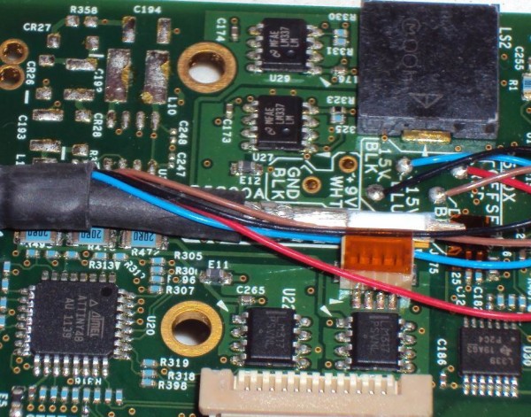

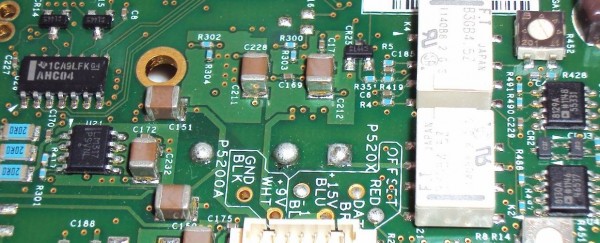

哦,楼上的意思是我直接可以加个电源就用了?我看网友的内部图好像只用了一组15V电源,那我用个电池就行了?
下面是 38hot 贴的内部图,我借用一下:

这是个高压查分探头,需要+-15v电源和OFFSET(图中红线);数据通讯(图中棕色线)可不用,这是泰克示波器自动识别探头用的。OFFSET(调零)可以用精密可调电阻搭成。
信号输出用50欧姆BNC。

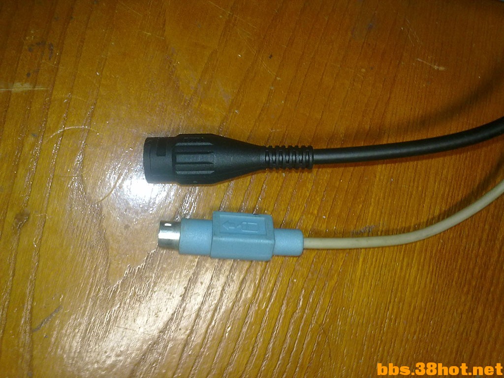

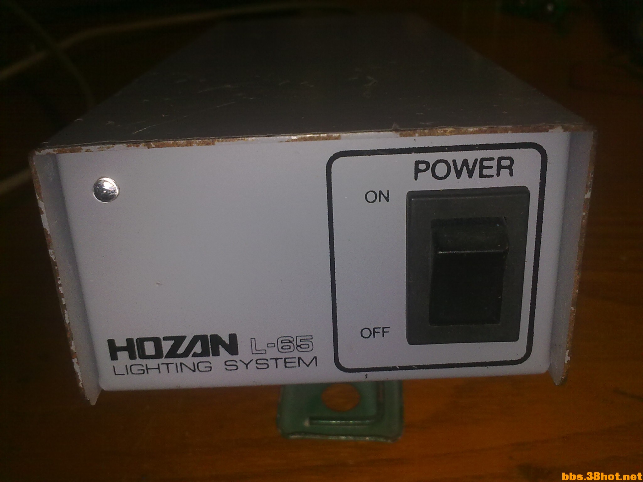

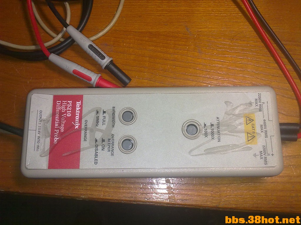

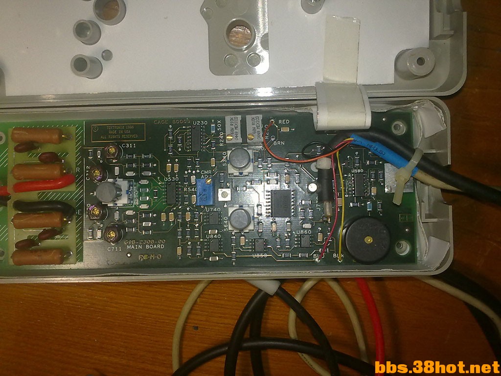

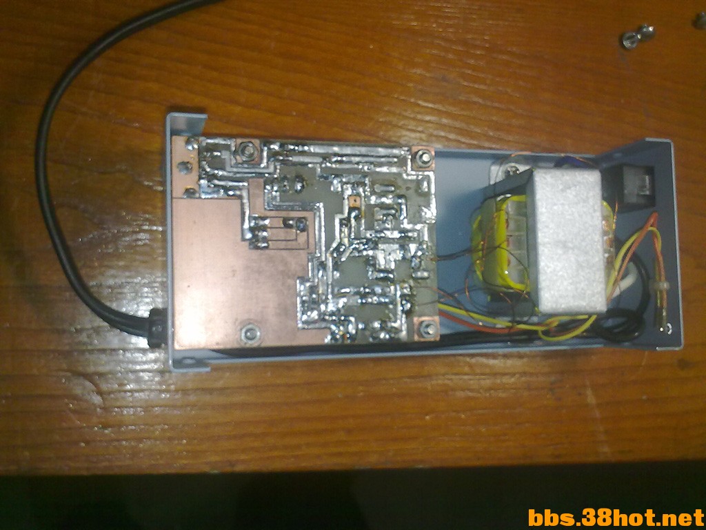

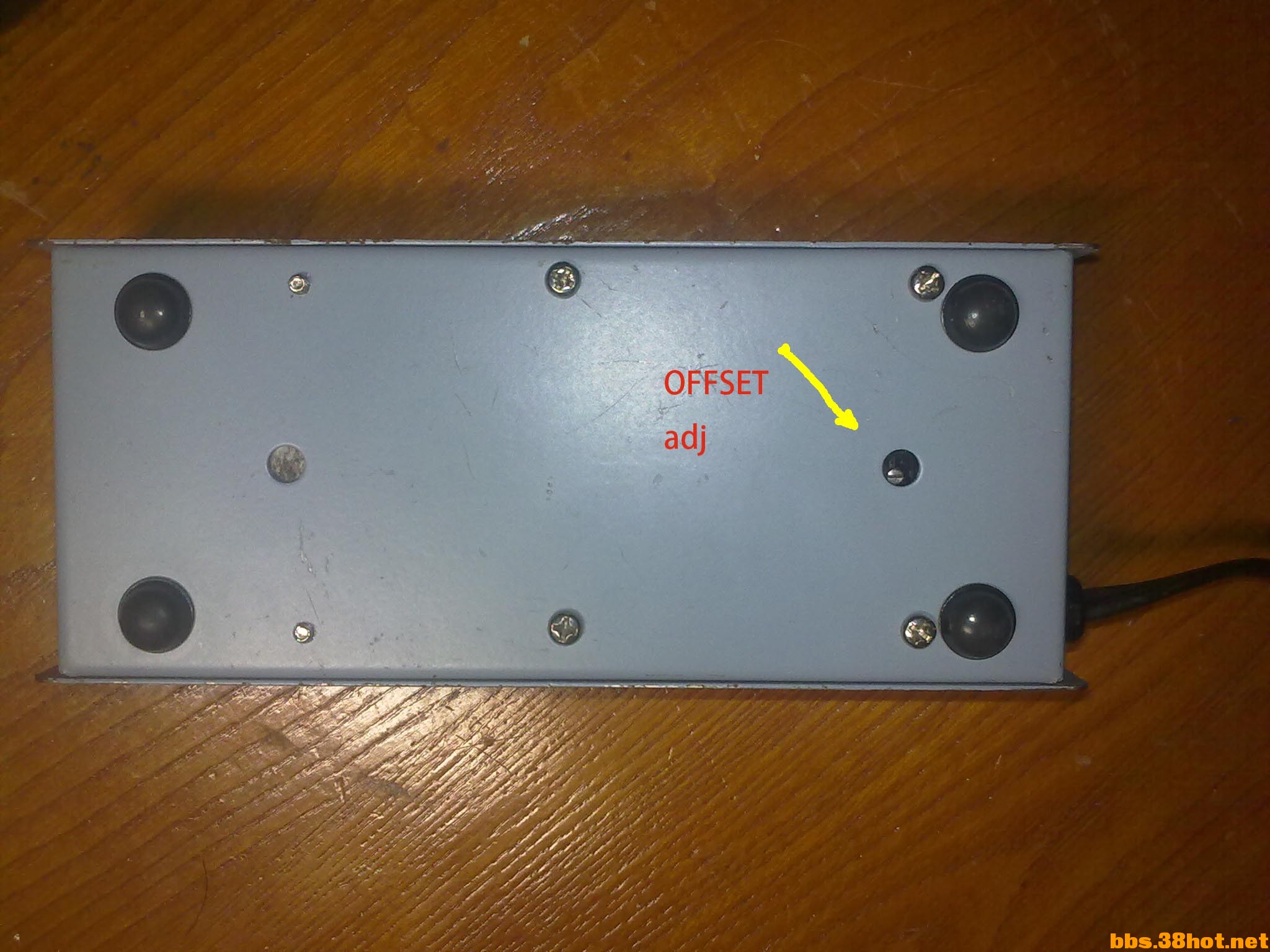

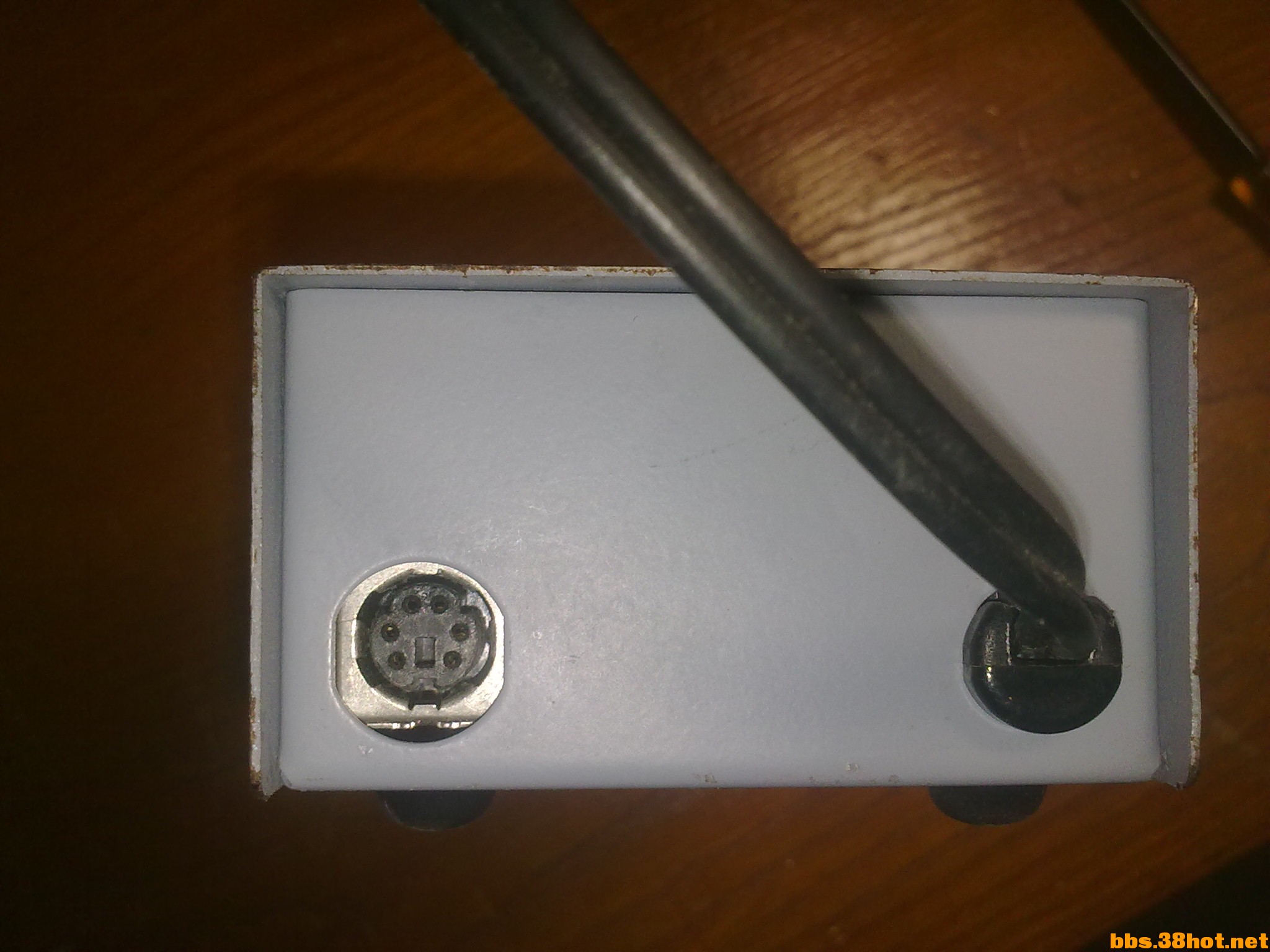

我自己做了一个泰克p5210的电源,用一个鼠标线做电源和offset调节。
20141130132.jpg 20141130133.jpg 20141130128.jpg 20141130131.jpg 20141130125.jpg 20141130127.jpg
