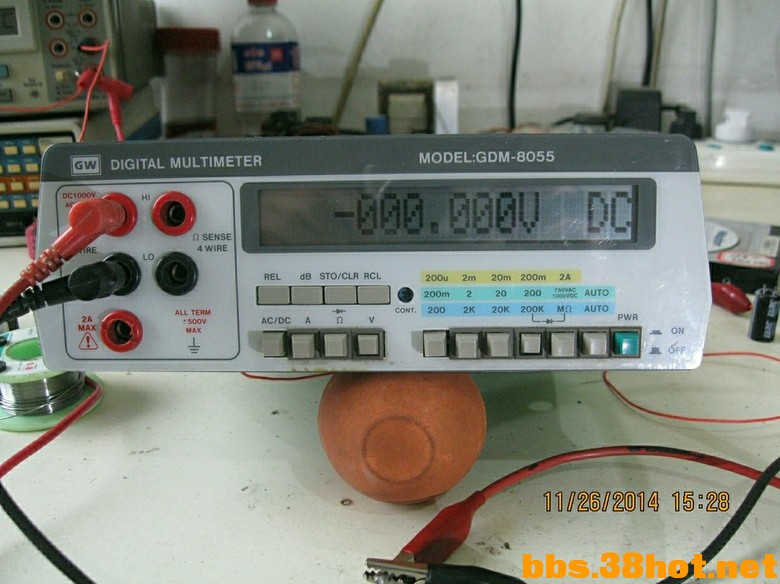

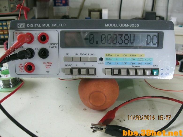

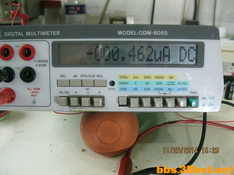

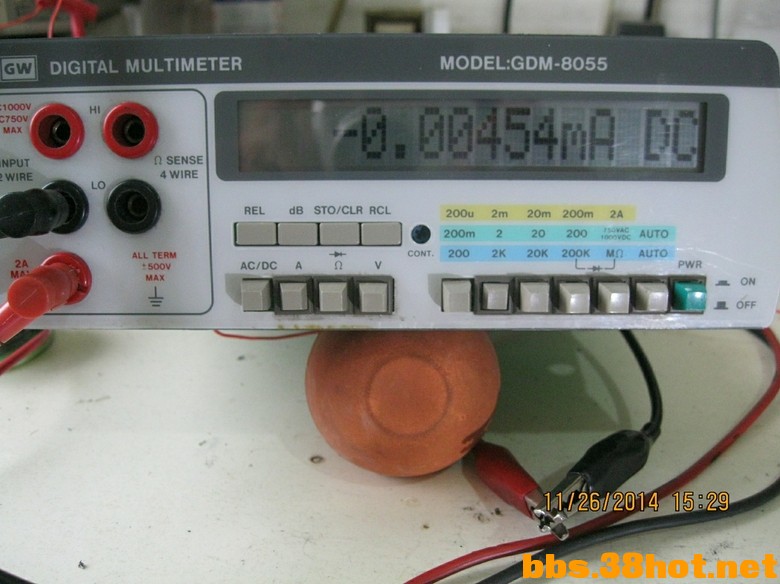

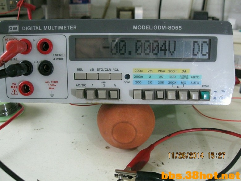

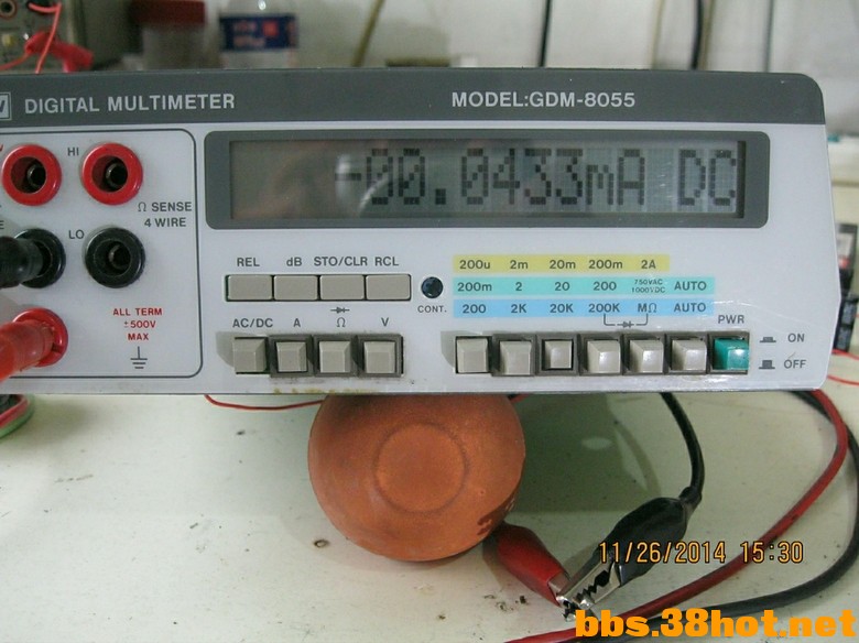

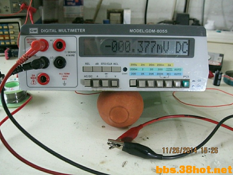

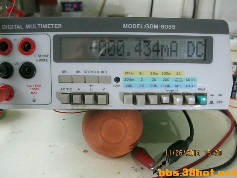

坛子上收来的坏8055,因按键问题不能测量,处理后恢复。但是在使用过程中,发现了一个很烦人的问题。问题就是:始终有一个底数,会影响测量值的正确性,开rel后无影响。如图
200mV档
2V档
20V档
200V档
200uA档

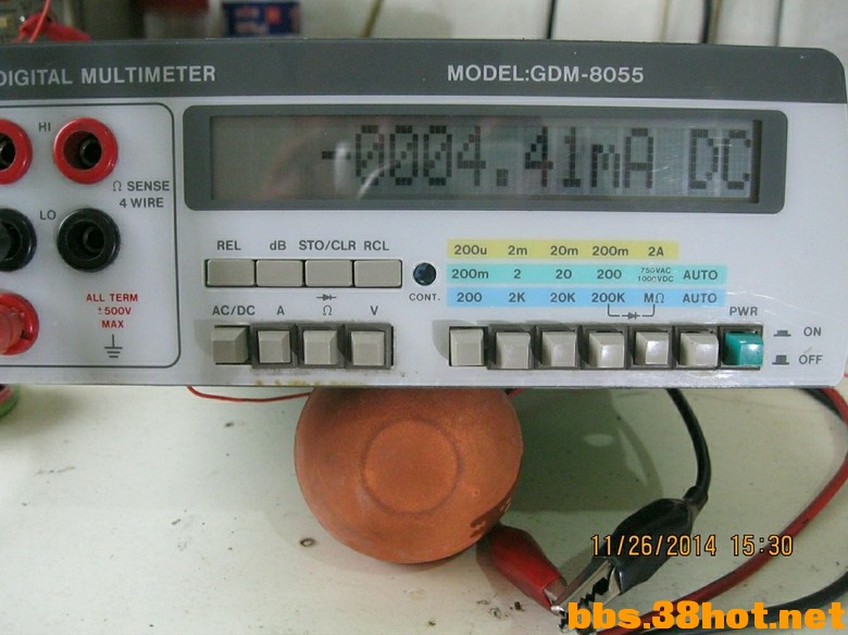

2mA档
20mA档
200mA档
2A档。

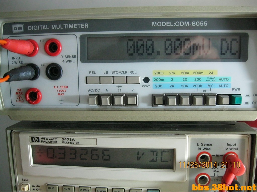

电阻档没有问题,用3478A对比调整了没问题(不敢说校准,因为我没那个条件与能力,只能用手里的还算准确的3478A做参考)
每次测量前,先要短路后再按rel,烦死人了。
而且这个值不是唯一固定的,开机时与长时间开机后值不同。即或是长时间开机后这个值也是在一定范围内小幅波动。
这个底数好像受温度的影响非常大,在拆修过程中吹吹风,哈口气,数值乱跑。按网上的方法校准也没有消去的方法,而且从感觉来说,这个值不固定也不能通过单片机来消除,只能通过电路来抵消(我猜测)。

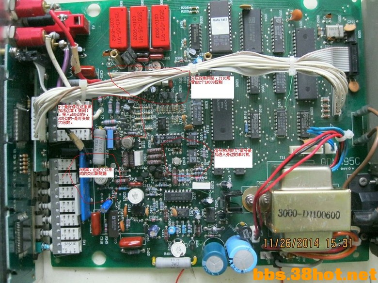

拆机搞了几天,由于没有电路图,只能瞎子摸象,摸摸索索的弄,一点点的分析电路。
开始时怀疑基准问题,由于有2个399,我互换后看效果,底数不变,只是变了测量值。
后来怀疑运放老化失调电压过大,我换了几个运放,都没有效果。现在把主板图贴出来,希望能得到指点。
主板布局。
2线黑通过这个IC组成的一个类似跟随器,接入其反相端,并与输出端通过一个3K电阻链接。同相段通过左边的那个大白色电阻与四线黑连接。
原IC是LF411,坏掉了,没有替换的,就用了AD542。

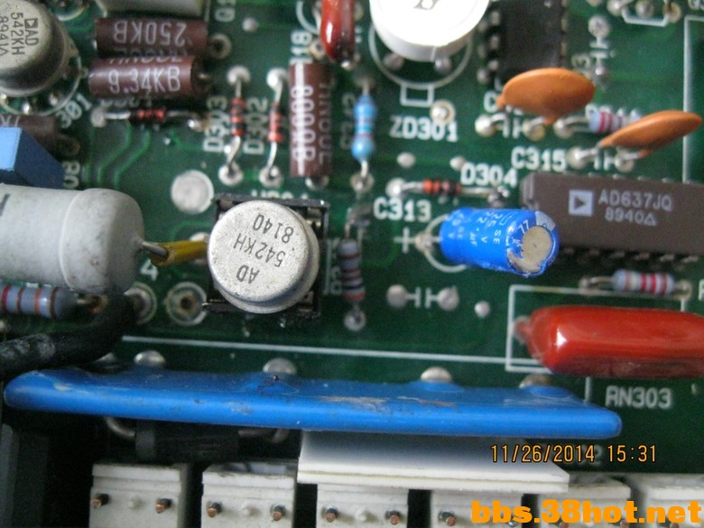

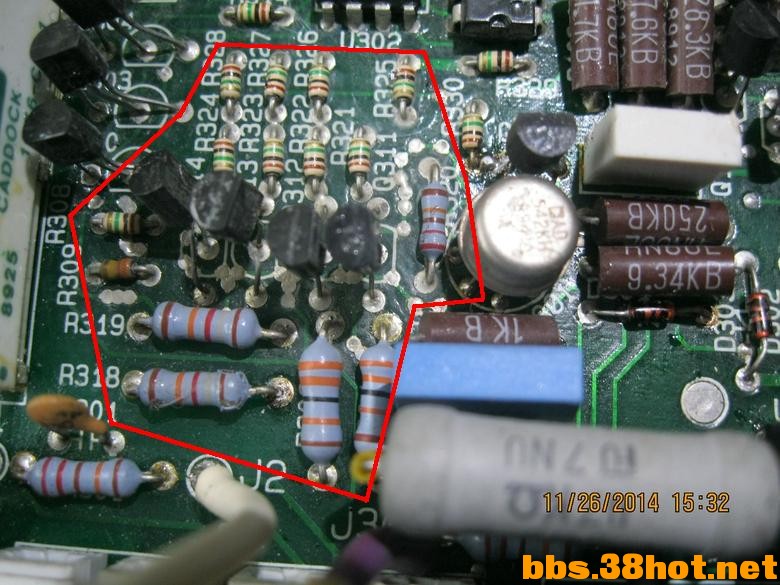

这里有4路信号通过4个2N 5485控制后汇合在一起,然后进入旁边AD542的同相端,AD542的右中上边的电阻与场管组成可变增益,进入反相端。
现在的问题是:这个问题产生的原因,请各位高手帮我分析一下,看能不能搞好这个表。毕竟这机器修不好的话,没肉可拆。
虽然目前不影响使用,能好上加好,不更好么

最后一张图的AD542及周边,详细检查下,包括PCB,有条件可更换AD542试试。没有电路图,以上仅供参考。
 楼主| 发表于 2014-11-28 21:18:16 | 显示全部楼层
现在短路电压档归零,底数去掉。
由于没有电路图,只能自己抄电路板,在NI.Multisim中画出部分模拟电路的电路图(话说这几天眼睛视力严重下降,看的头昏眼花),又仔细琢磨了3478、34401等多位台式表的电路图,经对比,有很多原理大致是一样的。关键问题还是在接地上。
2个399基准的基准地、保温地和其它关键IC的接地通过不同铜箔串在一起,2线黑浮动接地,由于机器生产年代久,受各种方面的影响,导致线路上的铜箔出现不同程度的氧化变质,导致各处电位不等失去平衡,超过了电路调整的范围,所以出现了底数。
处理:用铜丝按接地铜箔的走向加固了一遍,问题得到了解决。
以上分析、处理办法是我自己瞎琢磨的,若有不对地方,请各位指正。
