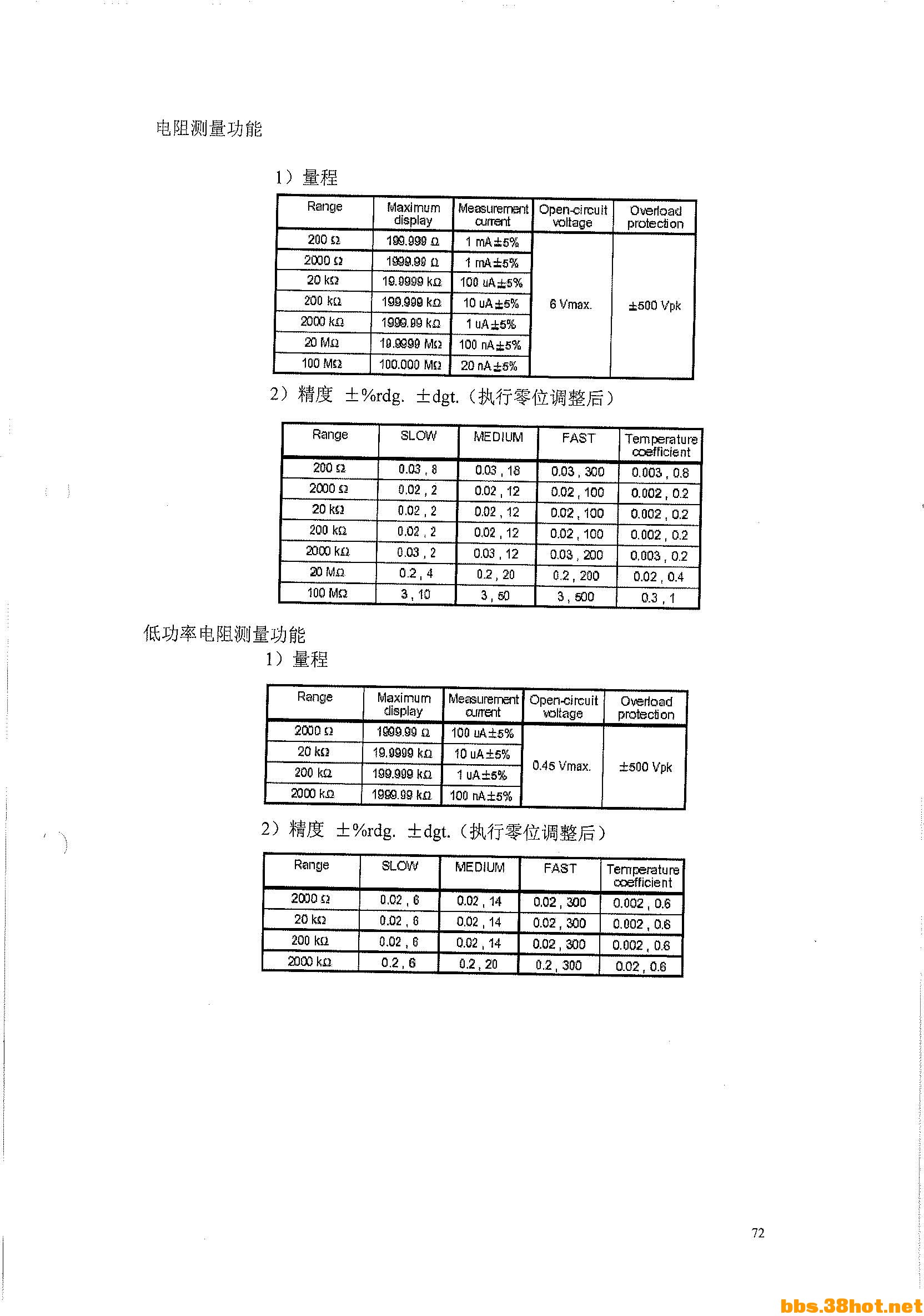

请问台式万用表上的LPΩ和Ω有啥区别?

LPΩ  低功率电阻,小电流测量电阻。

这个可以看一下3237的说明书

LP的电流小

这样设置有什么实际意义吗?一般和正常的孔比,电流按比例少多少。。。

板上测量时非常有用
测试电流小,并且限压0.45,低于二三极管的导通电压,减小二三极管并联产生的影响

原来如此,谢谢了

可普通万用表的电阻档也不会使二极管和三极管导通啊?
