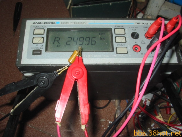

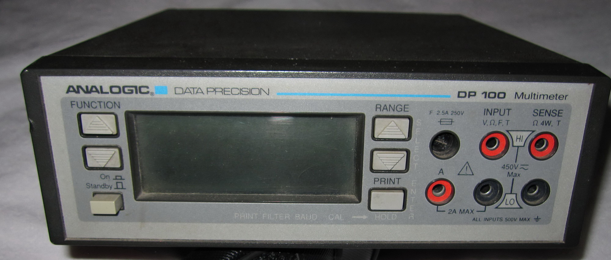

表是个5位半  ANALOGIC  DP 100    网上没有相关资料
发表于 2009-10-8 18:36:29 | 显示全部楼层
楼上的上个图看看是什么样的?
 楼主| 发表于 2009-10-10 20:16:12 | 显示全部楼层
发表于 2009-10-10 22:33:35 | 显示全部楼层
这表真少见,估计很难找资料。
 楼主| 发表于 2009-10-11 07:11:44 | 显示全部楼层
找不到相关资料 电压档准确 电阻档偏低

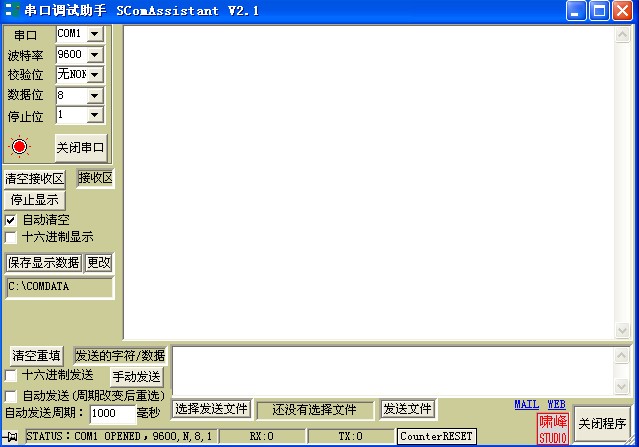

奥,那用上面的监视软件就不合适了,应该用串口调试软件比较好。
chuankou.rar (116 KB, 下载次数: 73)
这个不用安装,打开直接用,绿色的。
下面的窗口可发送指令,录入指令代码后可选择单次发送或定时连续发送,后者非常适合数据长时间监视分析;指令可以从34401说明书查到(488的许多指令都能用),也可以直接输入指令的ASCII码。
上面的窗口是232接收的数据,可选10或16进制数据显示,对于数字电压表,可能还有单位显示输出,分析时还需处理一下。记录数据容量很大,并可随时指定目录存盘,格式是文本文档(text),比较业余但也够用了。

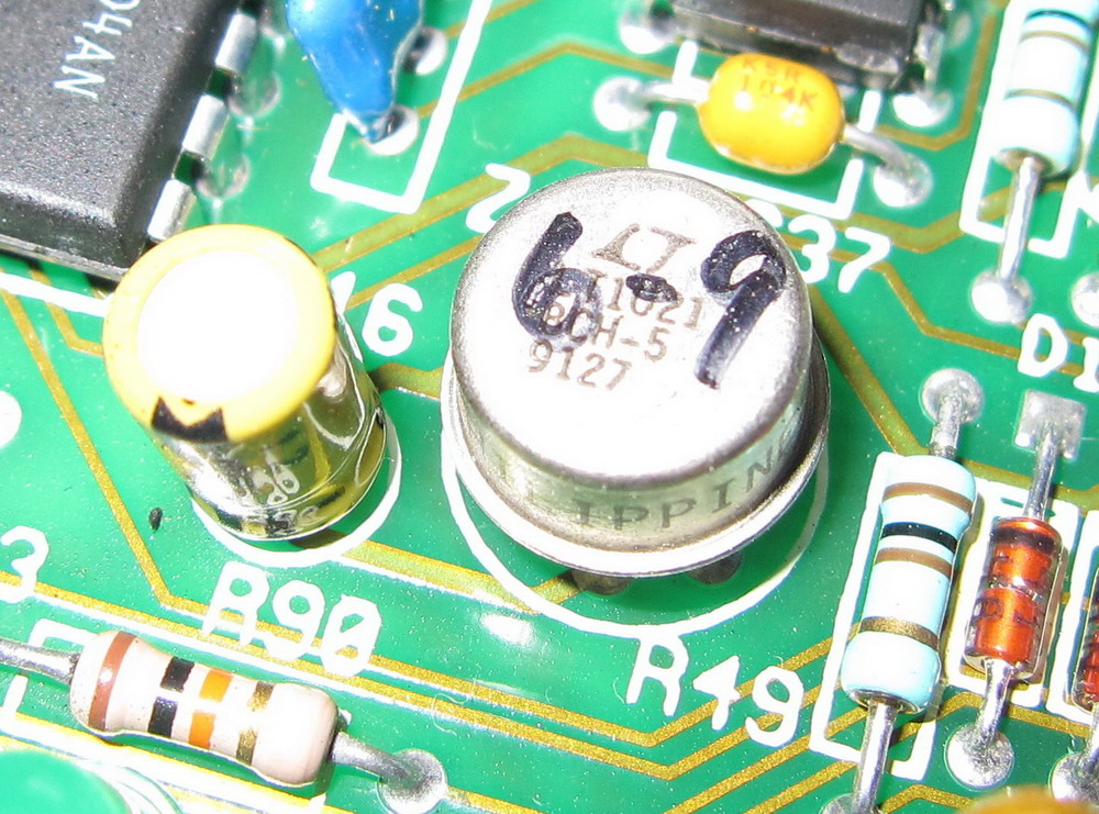

我也有一块这个表
发表于 2012-1-22 17:32:44 | 显示全部楼层

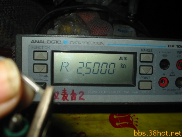

发表于 2012-5-17 19:49:01 | 显示全部楼层
楼主  我这表电阻糈度还可以
