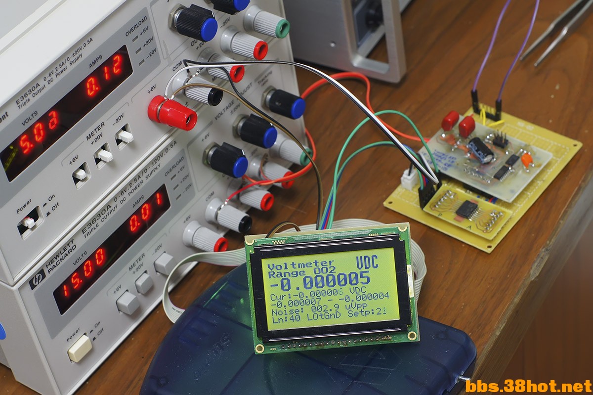

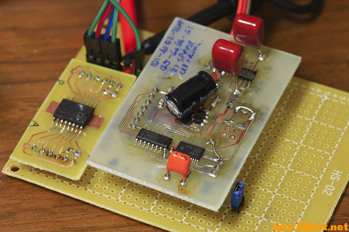

发表于 2014-11-27 10:22:14 | 显示全部楼层
用过 ADI 的 120x/140x,看其官方应用手册的意思是,把发送端的上升/下降状态用 1ns 宽度脉冲发送到芯片内变压器,同时至少每 1us 发送一个刷新脉冲,也就是说对应调制频率在 MHZ~GHZ,这个频率足够高,一般的低速 24bit ADC 或许是不敏感的,并且也容易通过微小的电容和电感在给磁耦供电的电源电路上消除掉它。

lilith 发表于 2014-11-27 10:22
用过 ADI 的 120x/140x,看其官方应用手册的意思是,把发送端的上升/下降状态用 1ns 宽度脉冲发送到芯片 ...
     lilith兄图上用的就是ADUM器件吗,那这样看起来应该是没什么大问题。感觉我是有点偏执了,呵呵,过于在意这器件内部的振荡电路和变压器的干扰,话说24BIT ADC内部都是∆Σ结构的,内部振荡海了去了,磁耦合比较起来这些还算是小巫了,呵呵。关键正如lilith兄所说的,做好电源退耦,还有PCB布局这些个,谢谢指点
发表于 2014-11-27 10:43:18 | 显示全部楼层
JackFrost 发表于 2014-11-27 10:37
lilith兄图上用的就是ADUM器件吗,那这样看起来应该是没什么大问题。感觉我是有点偏执了,呵呵,过 ...
隔离器是 ADUM1401,ADC 是 24bit 的 ADS1232 一般的商品低速 24bit+ ADC 以 sigma-delta ADC 为主,这类 ADC 在输出有效位超过 20bit 时速度都很低,对几百几千赫兹的共模干扰抑制能力普遍大于 100dB 甚至大于 120dB,因此隔离器的干扰通过电源混进来,ADC 是不敏感的。我觉得其它积分型 ADC 应该也不敏感,或者说要出那么高有效位的结果的话,可能都不怎么敏感

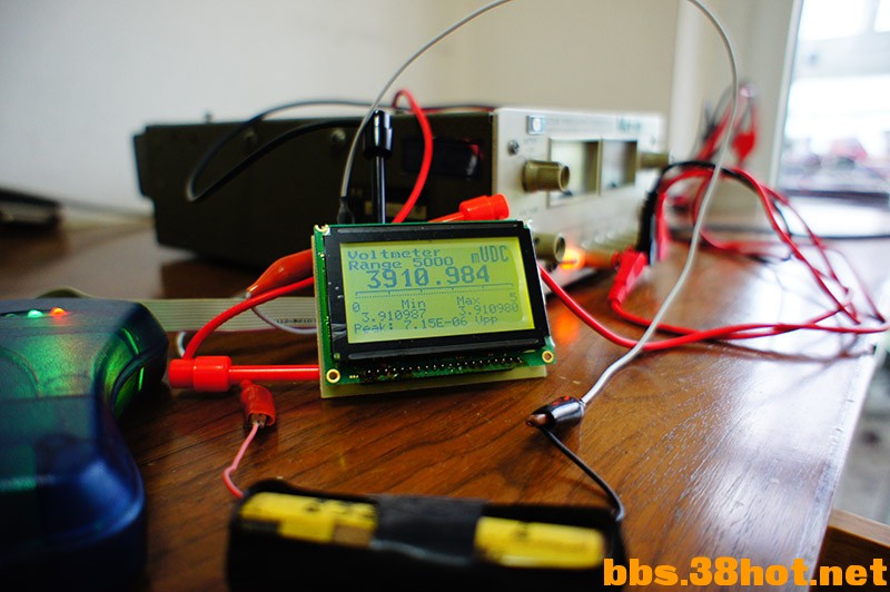

2400 应该很好做,它速度很低且不可调,几乎不会出问题哦 我不隔离也没问题,输出噪声大约 7uVpp at 4V range,以这个噪声水平看,有效位大概 22 位。
我的 voltgen 用的也是 2400,...
