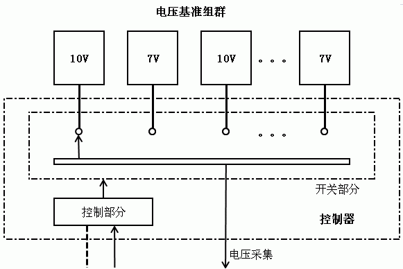

这里说的开关,一般是双刀或4刀,路数不限,是给测量电压或电阻做转换用的。
此图来自“对比测试系统”,目的在于把一个测试仪器比如万用表,有选择的接到多个基准中的一个上。
直接把标准电阻或电压基准接到万用表上(或其它测试仪器上),只能同时接一个。要是转换测试、对比测试、转移测试,必须要换线。这样带来的问题(包含,但不限于)是:
1、麻烦,不方便
2、容易接错
3、转换时间长,温度、电压、电阻等参数容易改变了
4、换了线后可能带来接触热电动势的变化,造成重复性不好
5、不能自动转换
6、不好反复转换
由于这些原因,计量中会引入这样或那样的开关:
1、机械波段开关,简单,但需要手动,不能自动转换(电动的除外)
2、磁保持继电器开关,复杂一些,但可以自动
3、PhotoMos开关,比较复杂,一般是电子控制的,性能有可能要妥协,但驱动简单

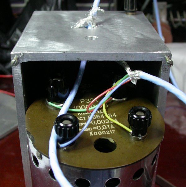

其中,PhtoMos开关我已经做过,磁保持继电器开关正在团购,唯独机械开关还没凑足材料。今天收拾东西,发现原来用于标准电阻恒温的铝盒可以兼做开关外壳。

这铝盒子是当时为BZ3标准电阻恒温、均温定做的,壁厚6mm,正好能放下一个BZ3,外壳总重1.6kg。

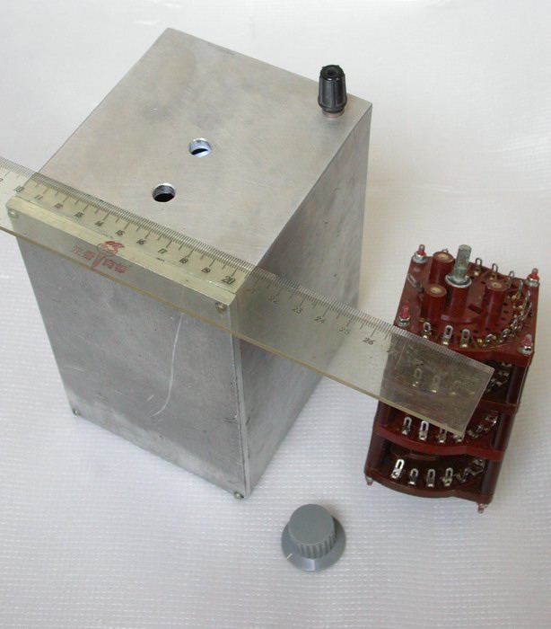

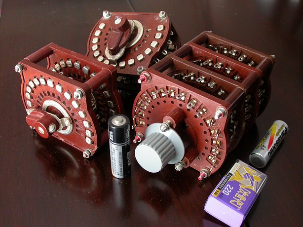

翻出以前的2刀、4刀多投大开关,体积不算小
当然,放一起比较,开关还是小很多,或者说,放里面没问题。

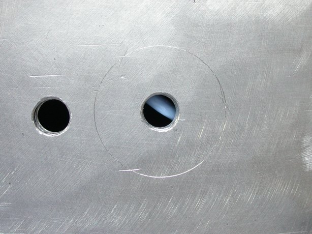

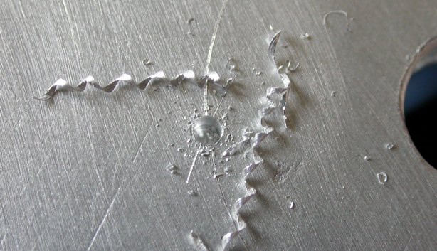

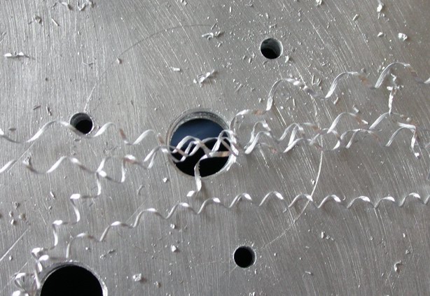

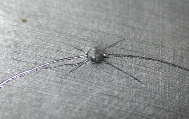

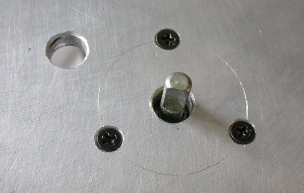

原来的铝盒上面有两个孔,分别是标准电阻出线和和插入温度计的。将利用中间的孔做开关的轴,测量、划线。

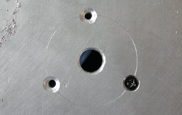

打定位孔
钻小孔(1.8-2mm)
用3.3的钻头,钻出3个安装孔。安装螺丝是M3的

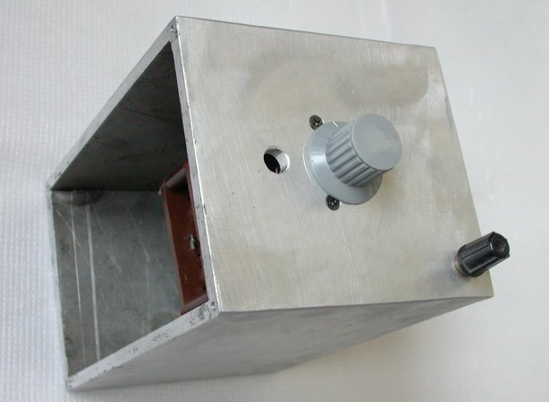

用6mm的钻头加工一下沉头空间, 让沉头螺丝进去后将完全在平面以下
试装,很合适

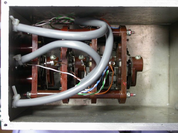

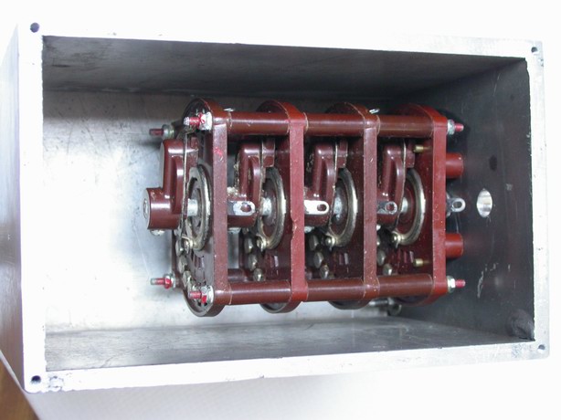

里面情况
上面装上旋钮
有人会问,为什么要用铝盒子来装开关?
由于要求低热电动势,而在开关/材料已经确定下来的基础上,改善低热电的唯一办法,就是减少温差。铝具有很大的热容,用厚铝盒后,在屏蔽的同时可以更好的均温。由于里面都是不发热的元件,因此这样的厚铝盒做好后就可以把内部整体温差至少降低到0.1度,甚至0.01度。这样,假设材料是5uV/C不算很好,那不就也是只有0.05uV的热电动势了吗。

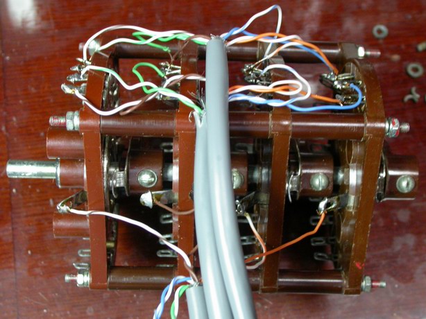

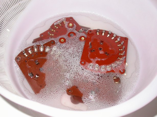

开关的清洗
这开关是拆机的,内部比较脏。好在是完全可拆卸的。全部进入洗衣精水内浸泡、牙刷刷洗。金属部分除锈

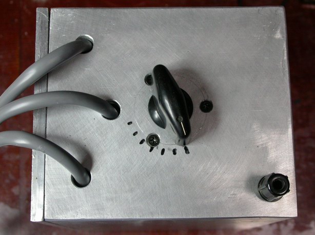

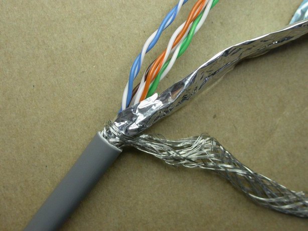

接线的选择
输入输出部分,均采用一种6类屏蔽网线。
用绝缘表在500V下测试了一下,整卷的电阻>299.9G(超量程),说明每米的绝缘是远大于1T的,用做电压测试或1M以下电阻测试没有问题。
每根网线是4对,对于4线电阻就是可以接2只。开关是15掷的,因此,最多可以接8根网线,看来接满时引线孔还是不够。
网线是单芯的,尽管比较细,但问题不大。
网线的绝缘尽管不是F4,但测试了一下,绝缘电阻很大,超过1T,因此对于较低电阻(<1M)测试没问题,影响不到1ppm。
即便选好线,但开关的绝缘也不一定好哪里去,配套才好。
其实选线的难处是,F4的单芯的少,单芯的同时带屏蔽的更是找不到。单芯带屏蔽的只有6类线可选了。
焊接、装配
焊接没有什么特别的,注意在焊接前后要清洗好开关,焊接牢固即可。低的热电动势要靠大体积、均温来保证。
旋钮后来用了个MF18上的,上面的那个不结实

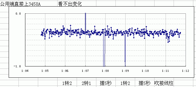

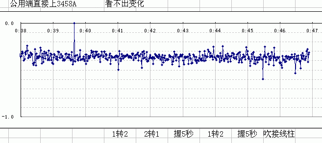

2、其次初步测试热电动势
开关某两刀的公共线直接压接到3458A的接线柱上,而输出线的位置1和位置2的两对引线进行绕接短路。
3458A开机预热后,打到最灵敏的100mV档,分辨0.01uV,通过转换开关、手摸短接点的办法,看测试值的变化。手握每次5秒。
可以看出, 1刀和2刀的两次转换、手握接头,都看不出什么变化(<0.05uV)。
只是最后用嘴吹3458A的接线柱5秒,有大约0.15uV的变化,而且很快复原(约10秒)
这个测试重复做了,以下是第一次的结果,类似
