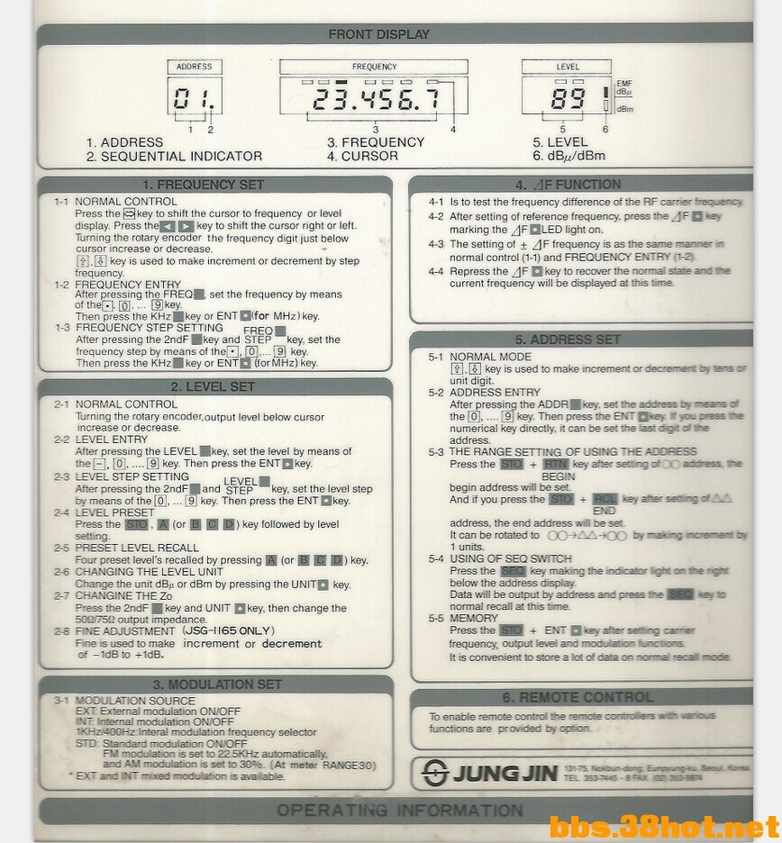

 楼主| 发表于 2014-12-1 17:43:28 | 显示全部楼层
操作说明就在这里
http://www.38hot.net/forum.php?mod=viewthread&tid=630876&pid=10172684&page=1&extra=#pid10172684
