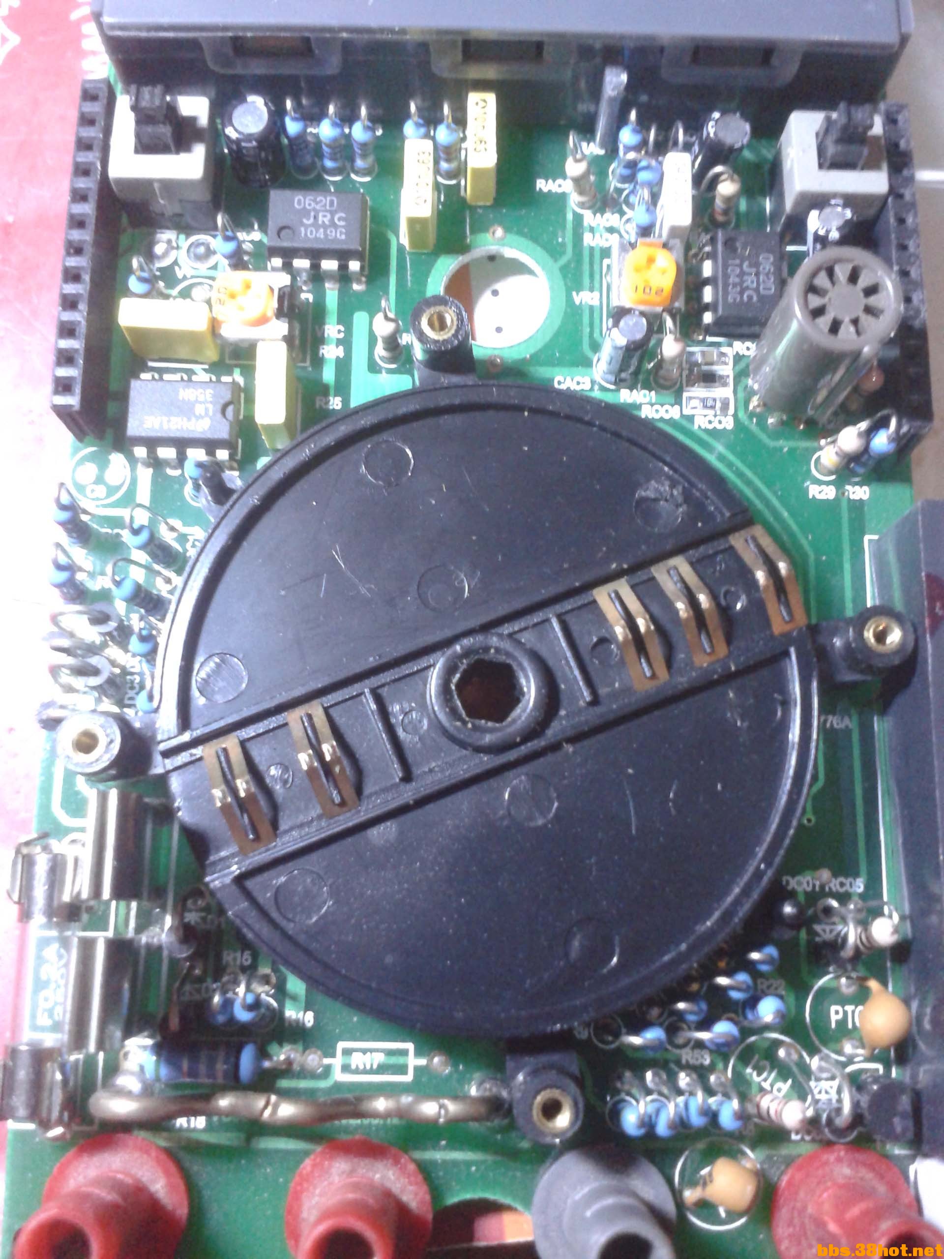

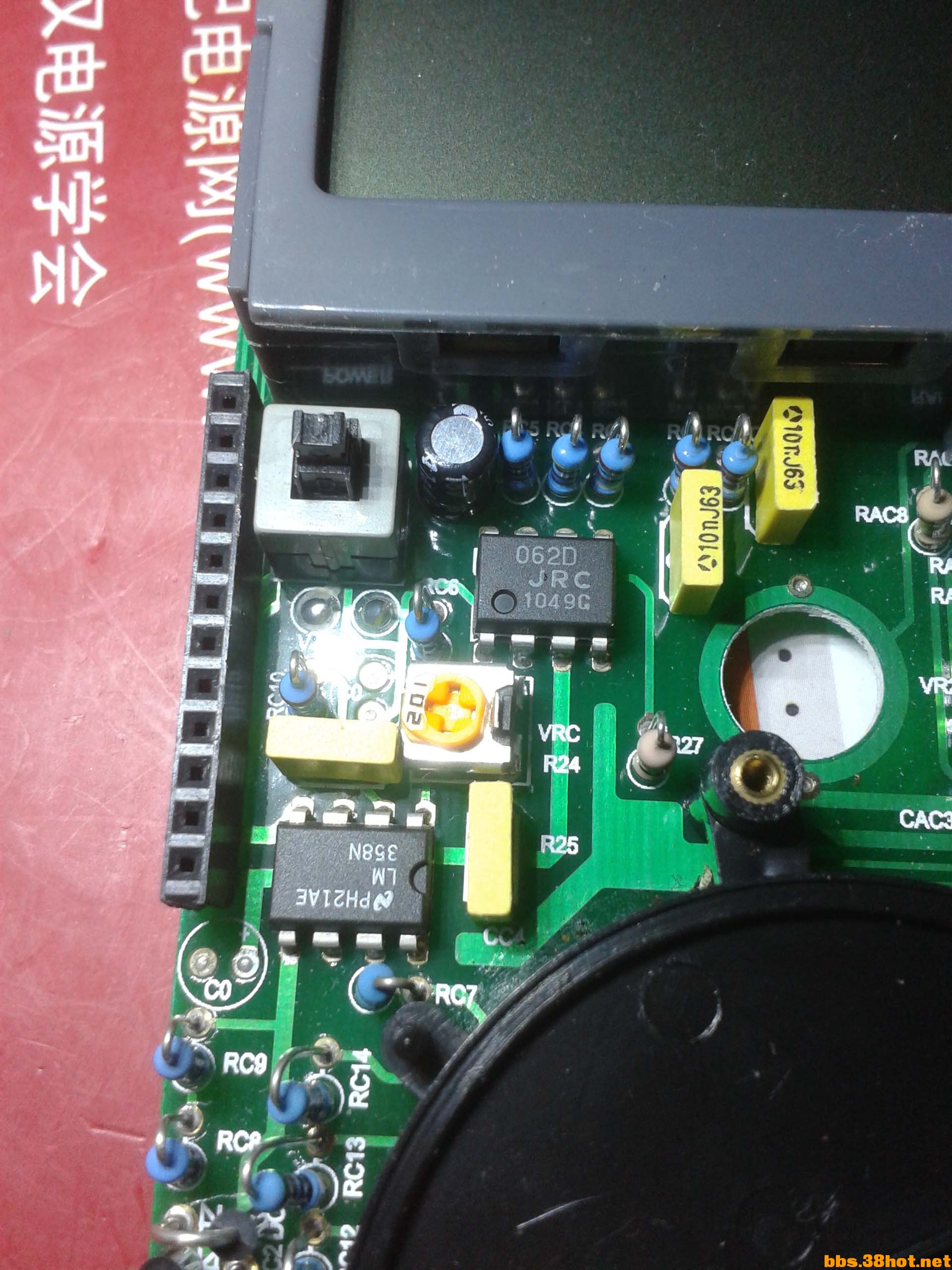

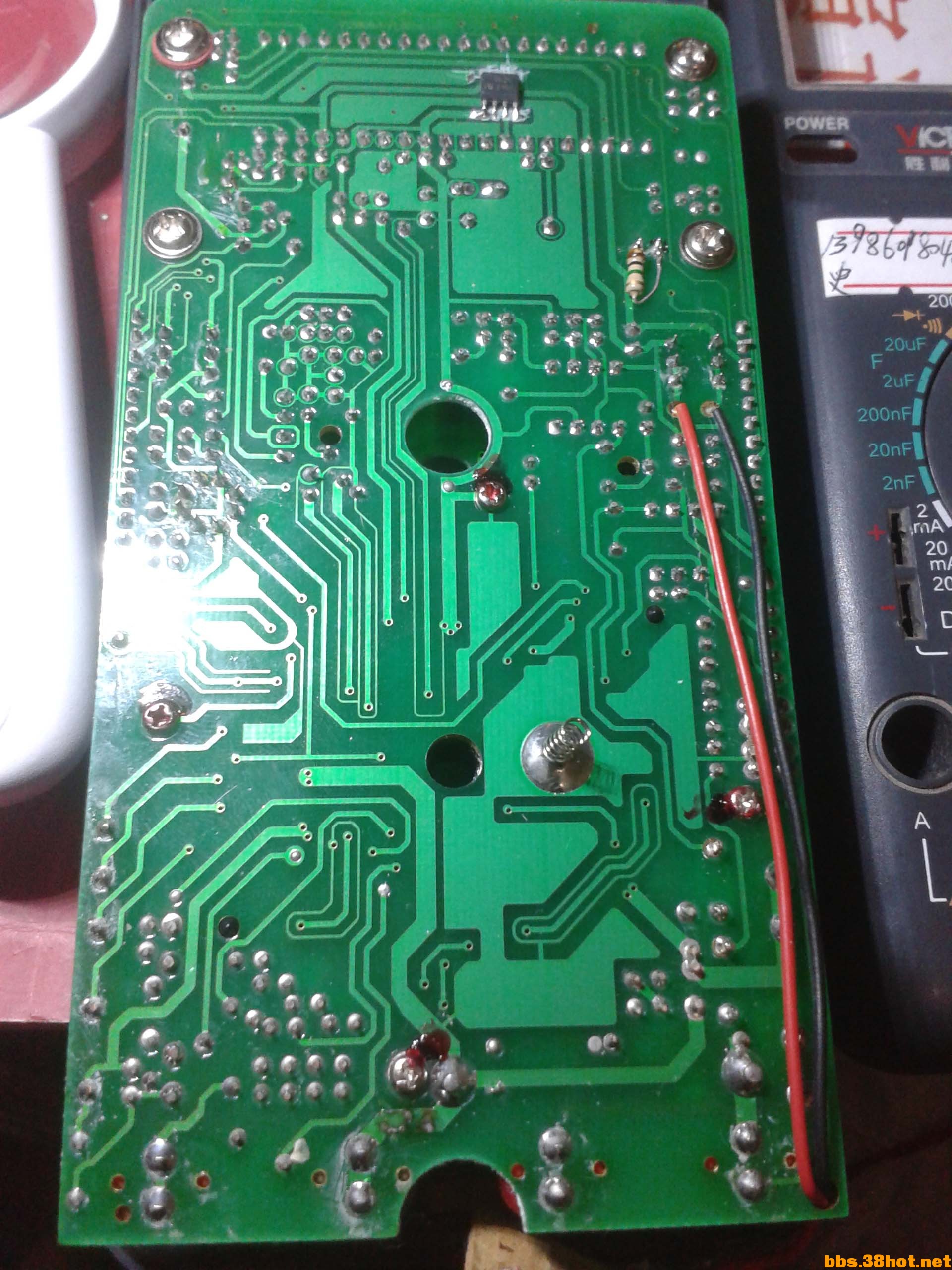

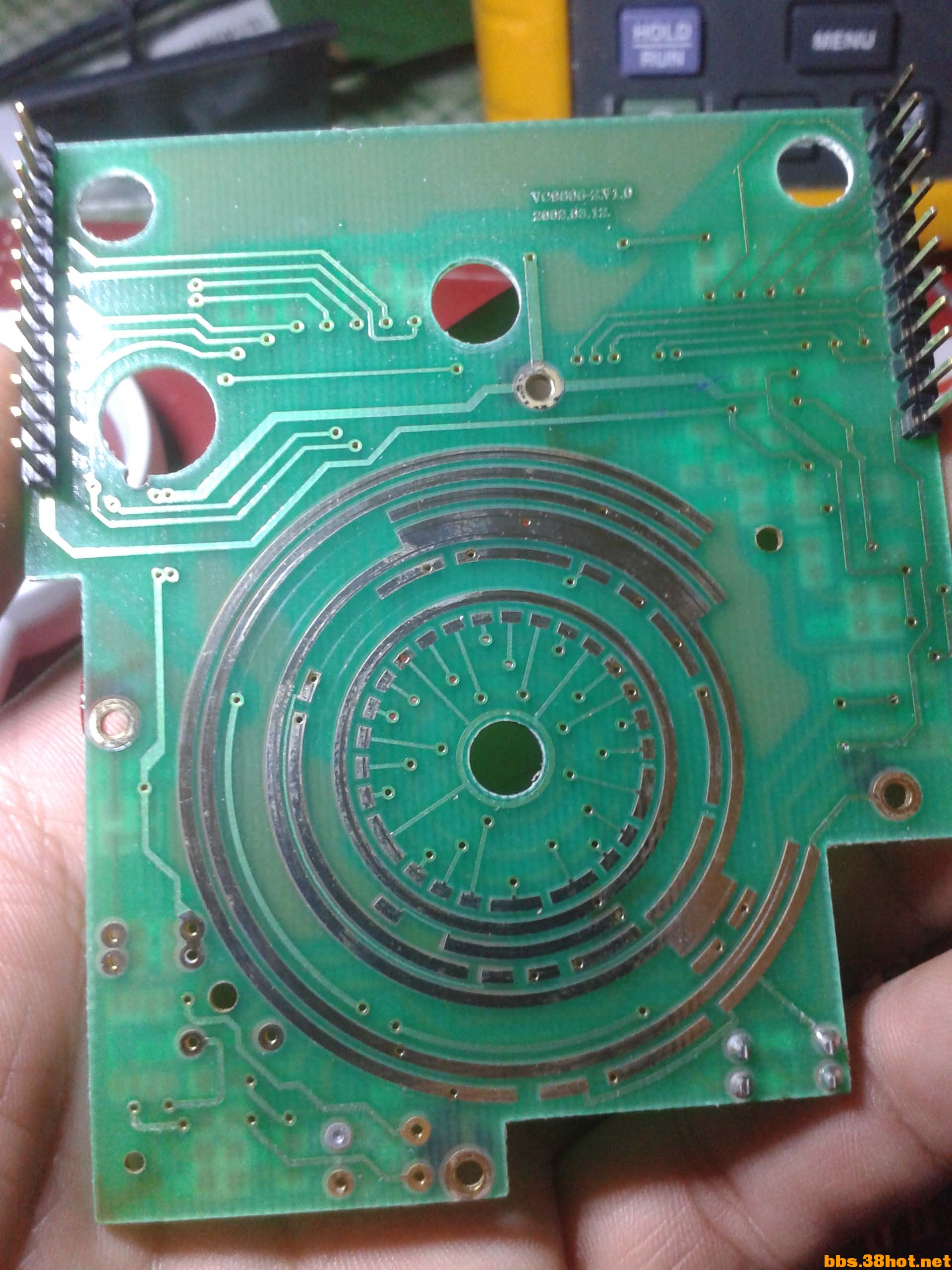

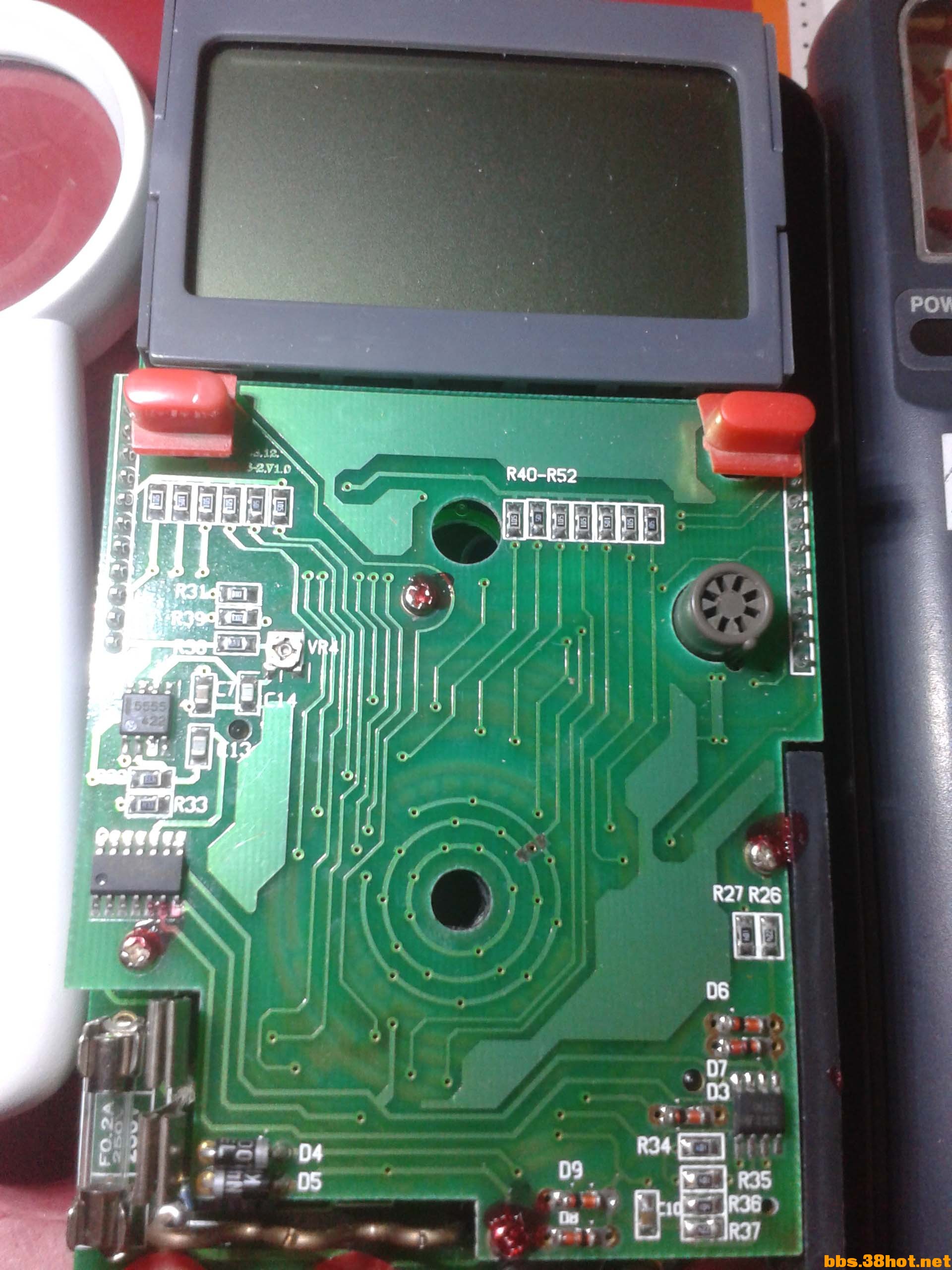

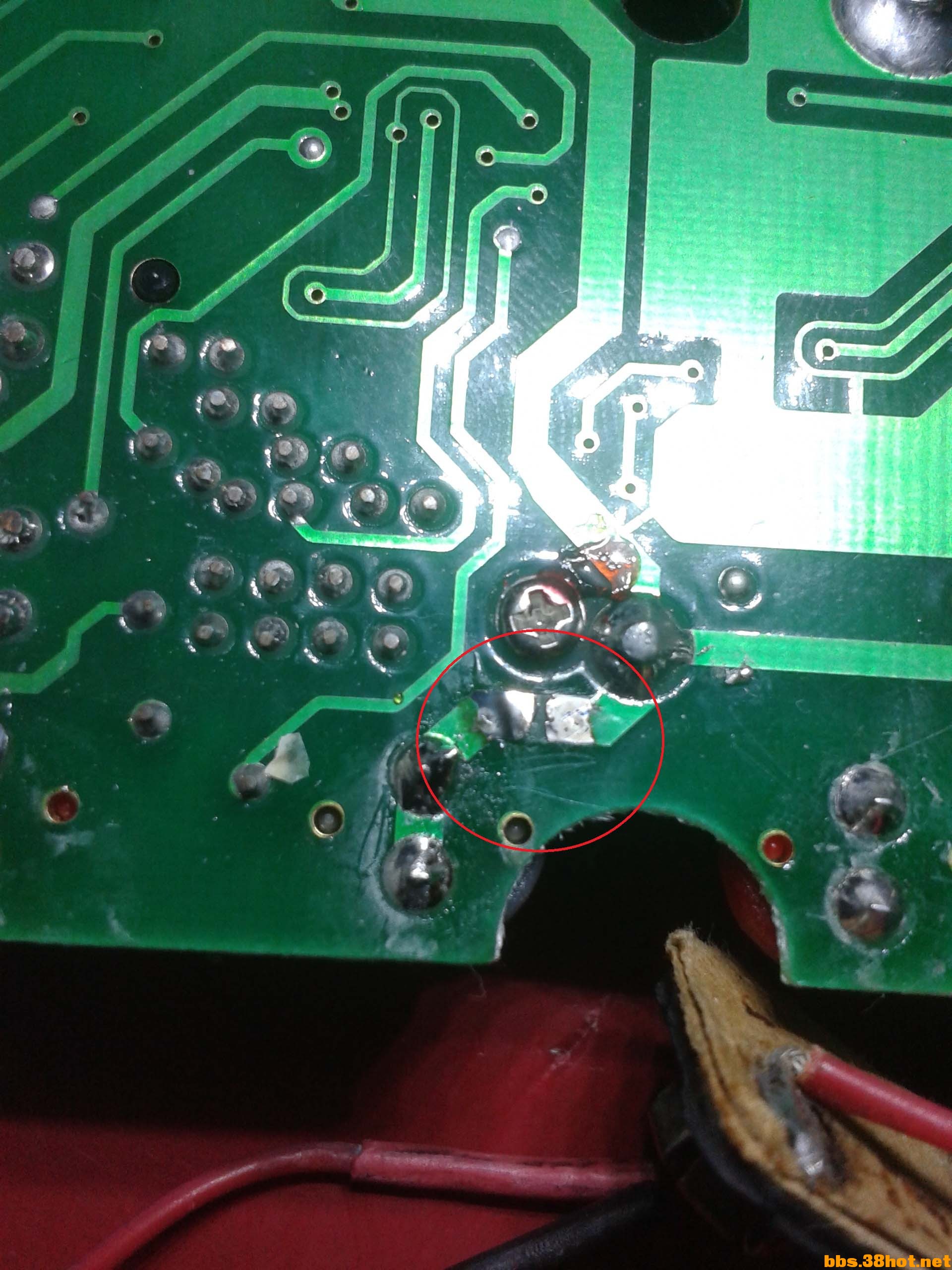

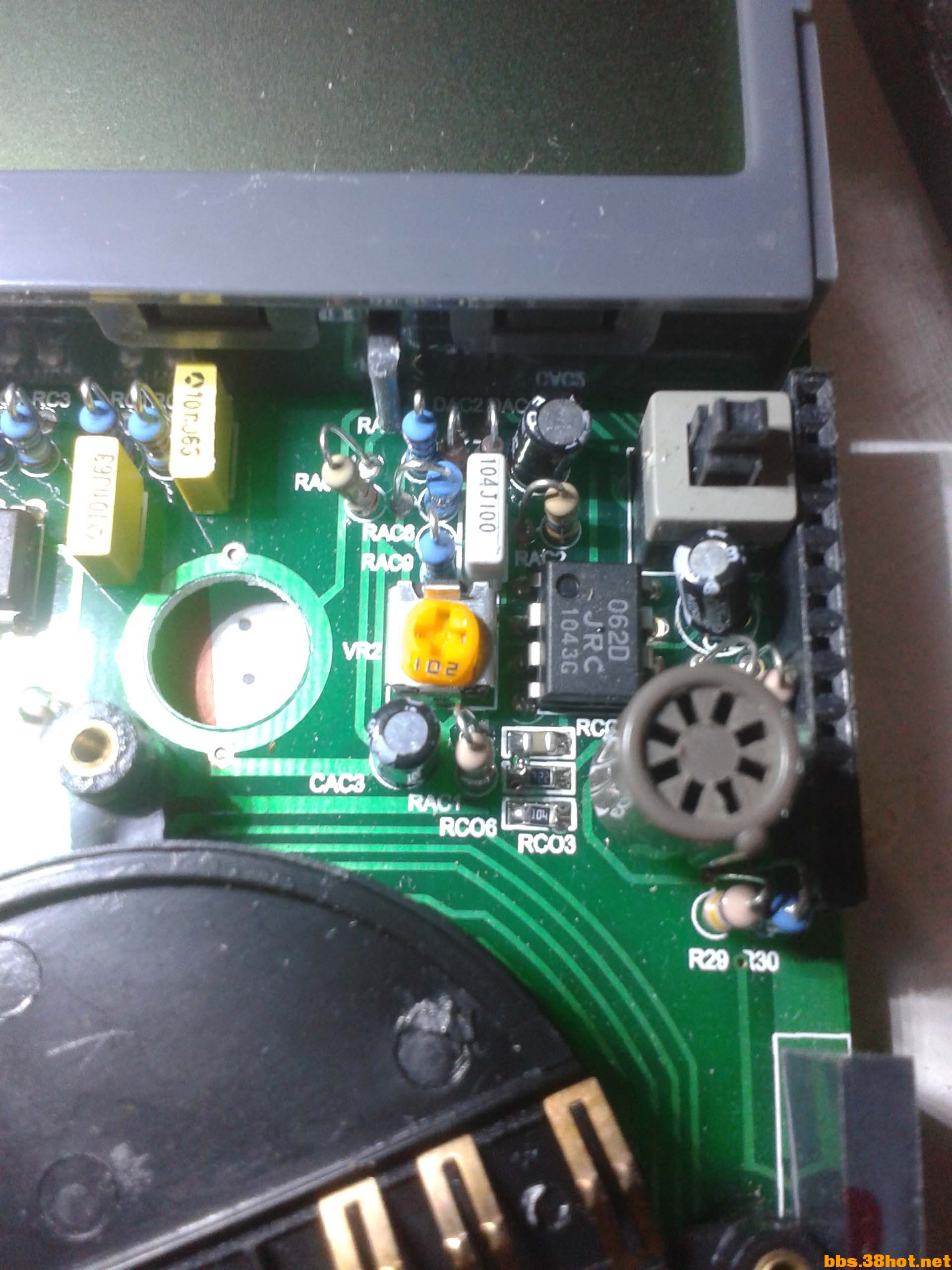

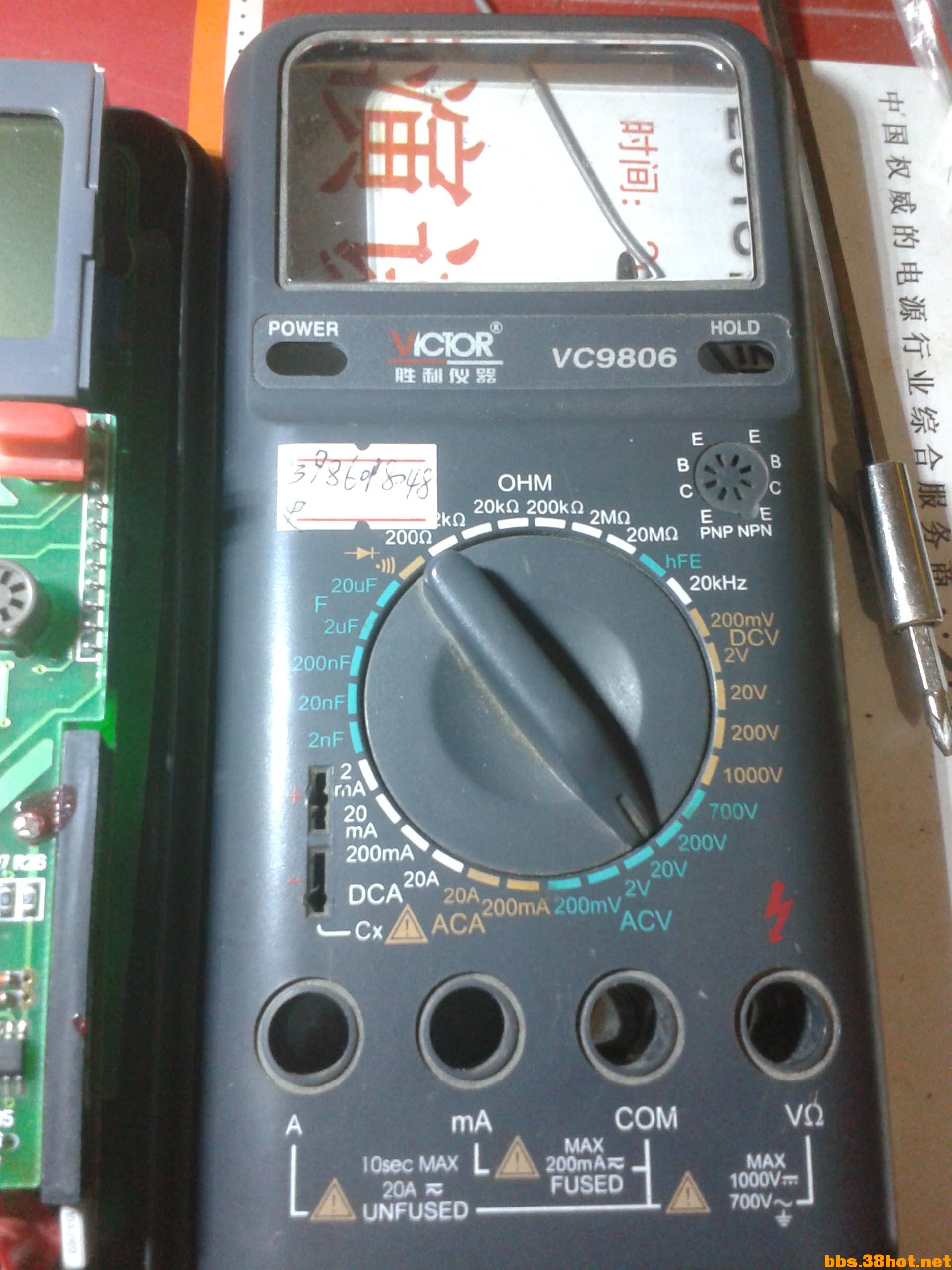

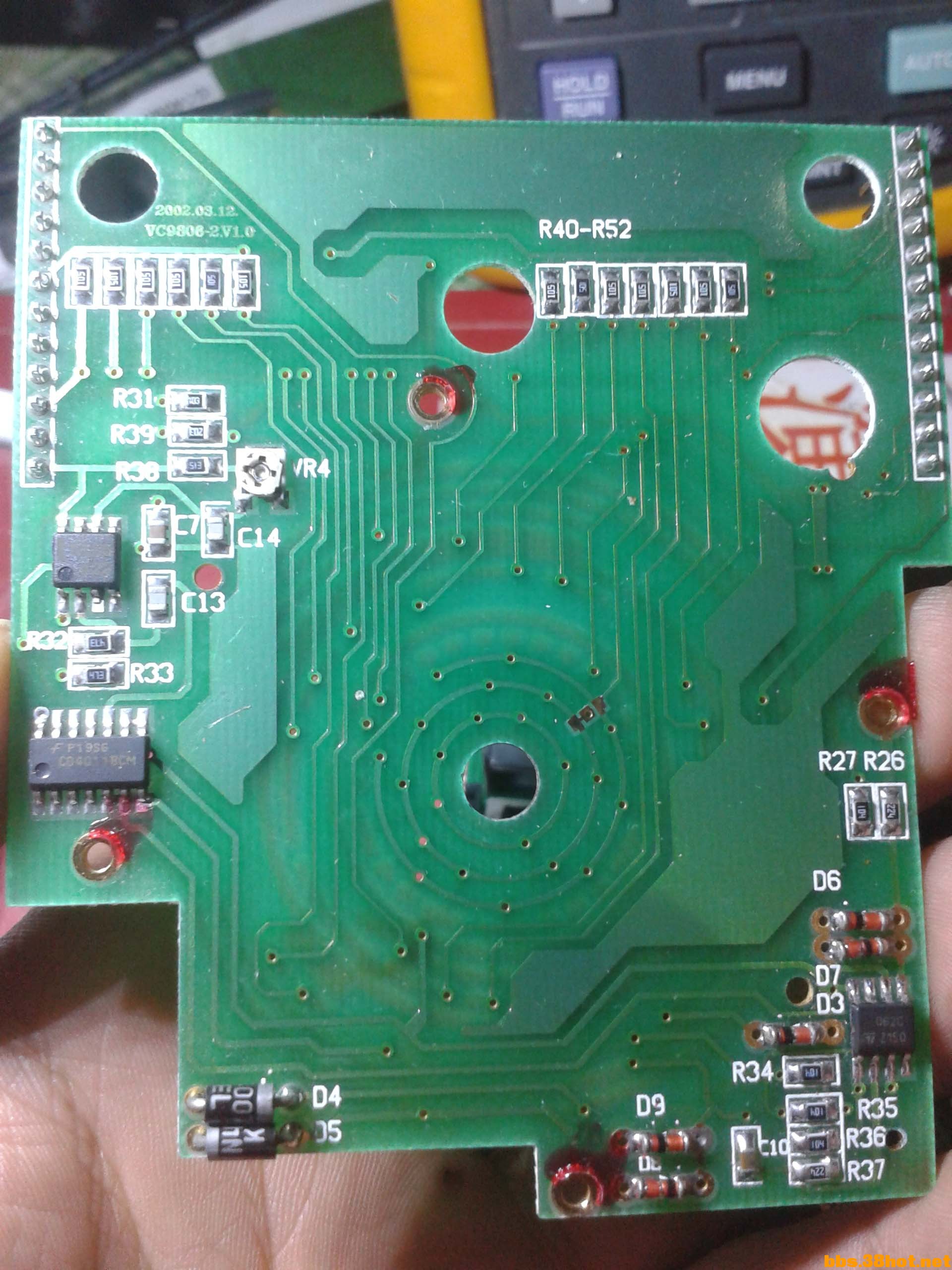

在坛子里曾经发贴接修示波器开关电源等等,今收到坛友发来的一块万用表,说能开机,每档测量结果不准,二话不说,先上图:折下来的外壳:
电路板正面:
电路板反面:
第一层:
触点:
拔盘:
细节:

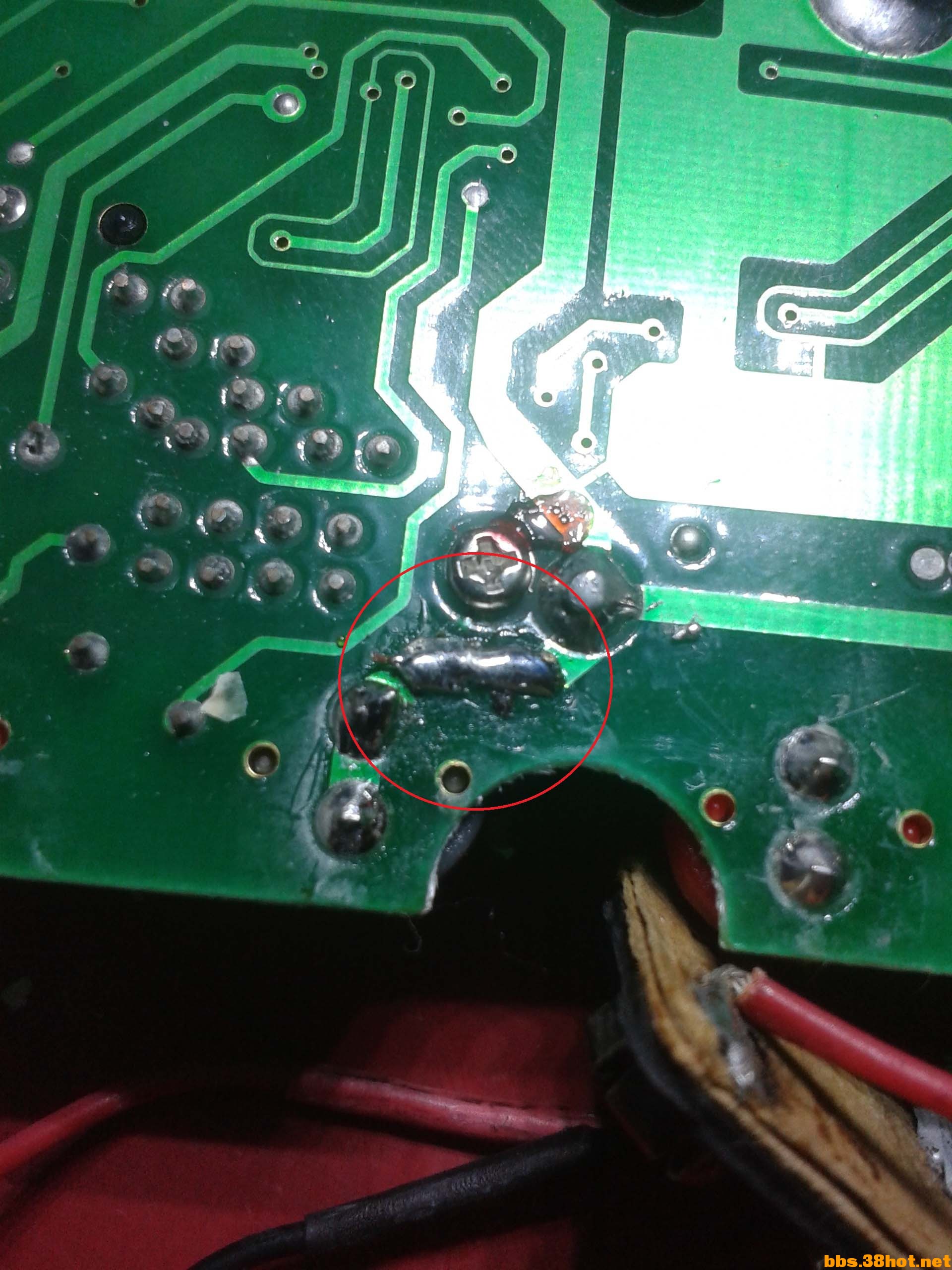

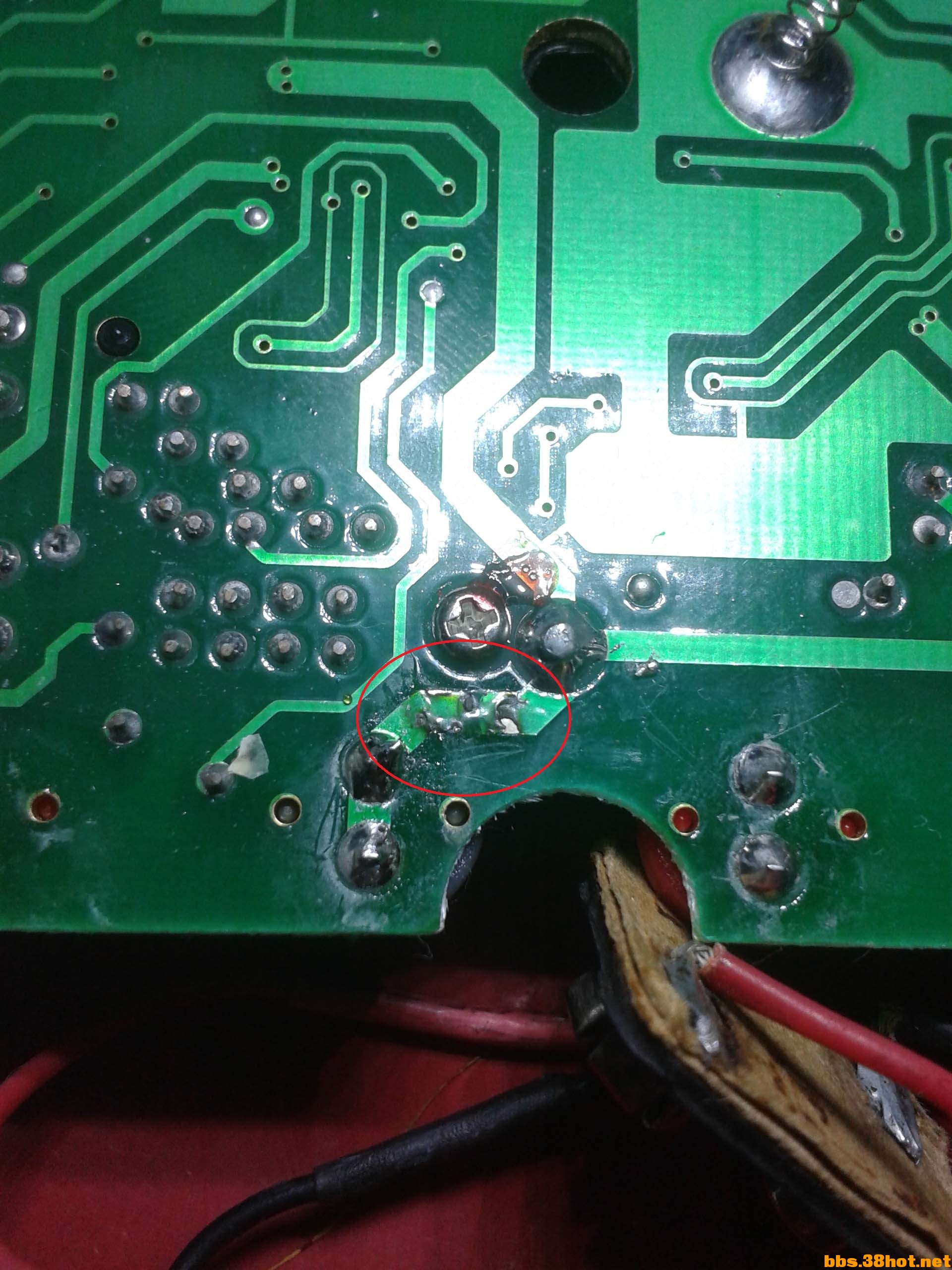

找真凶,翻过电路板,准备着手找输入信号电路,一看发现有一处油漆鼓了,
用万用表打两端,断路的,于是挑开油漆一看:
二话不说,加铜加厚锡:

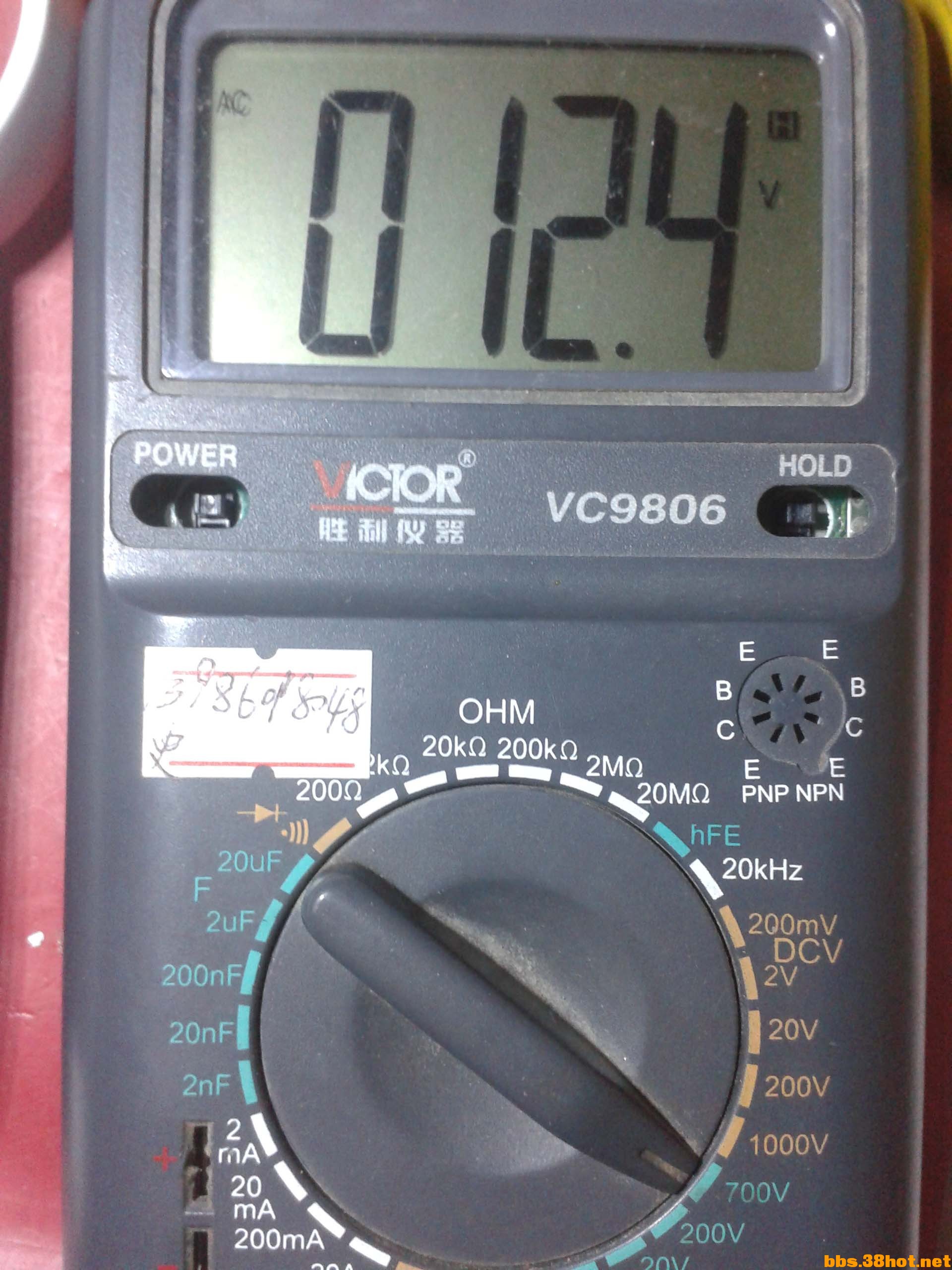

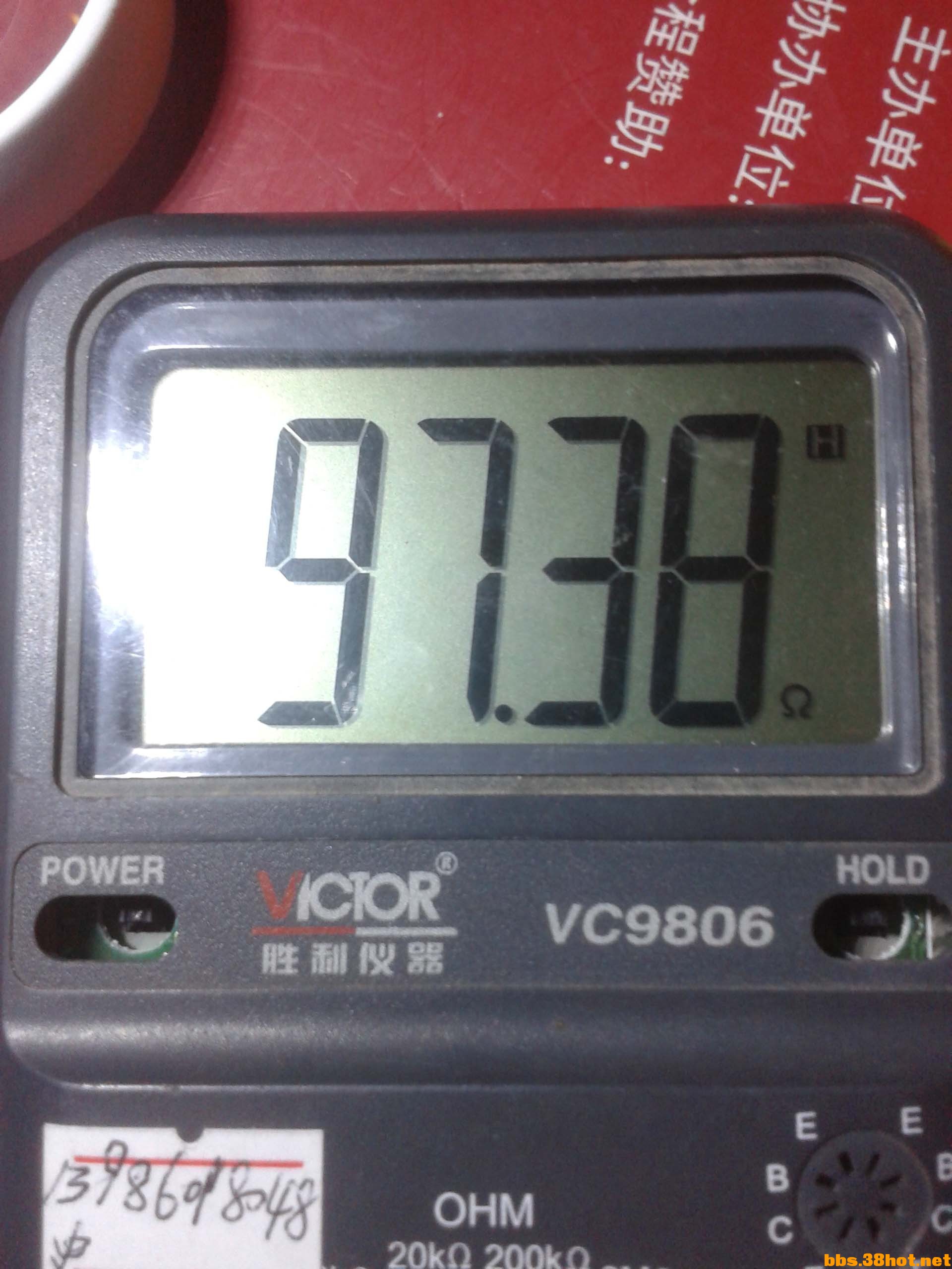

测电阻,100欧的,

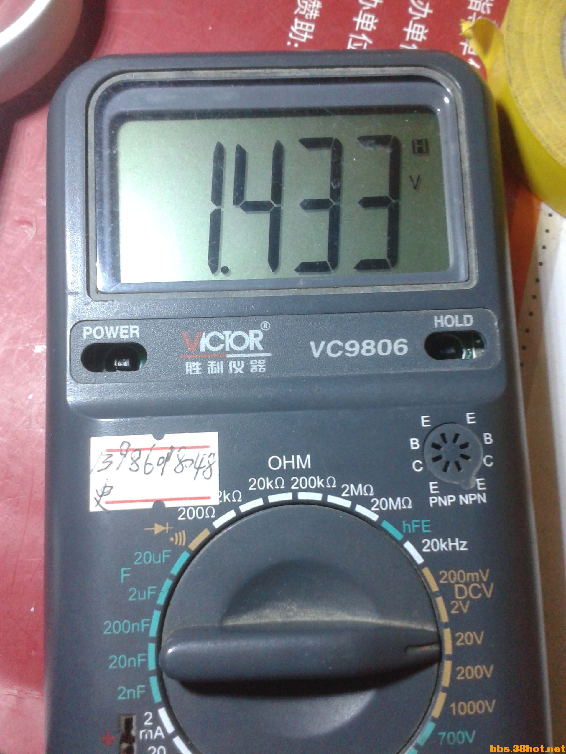

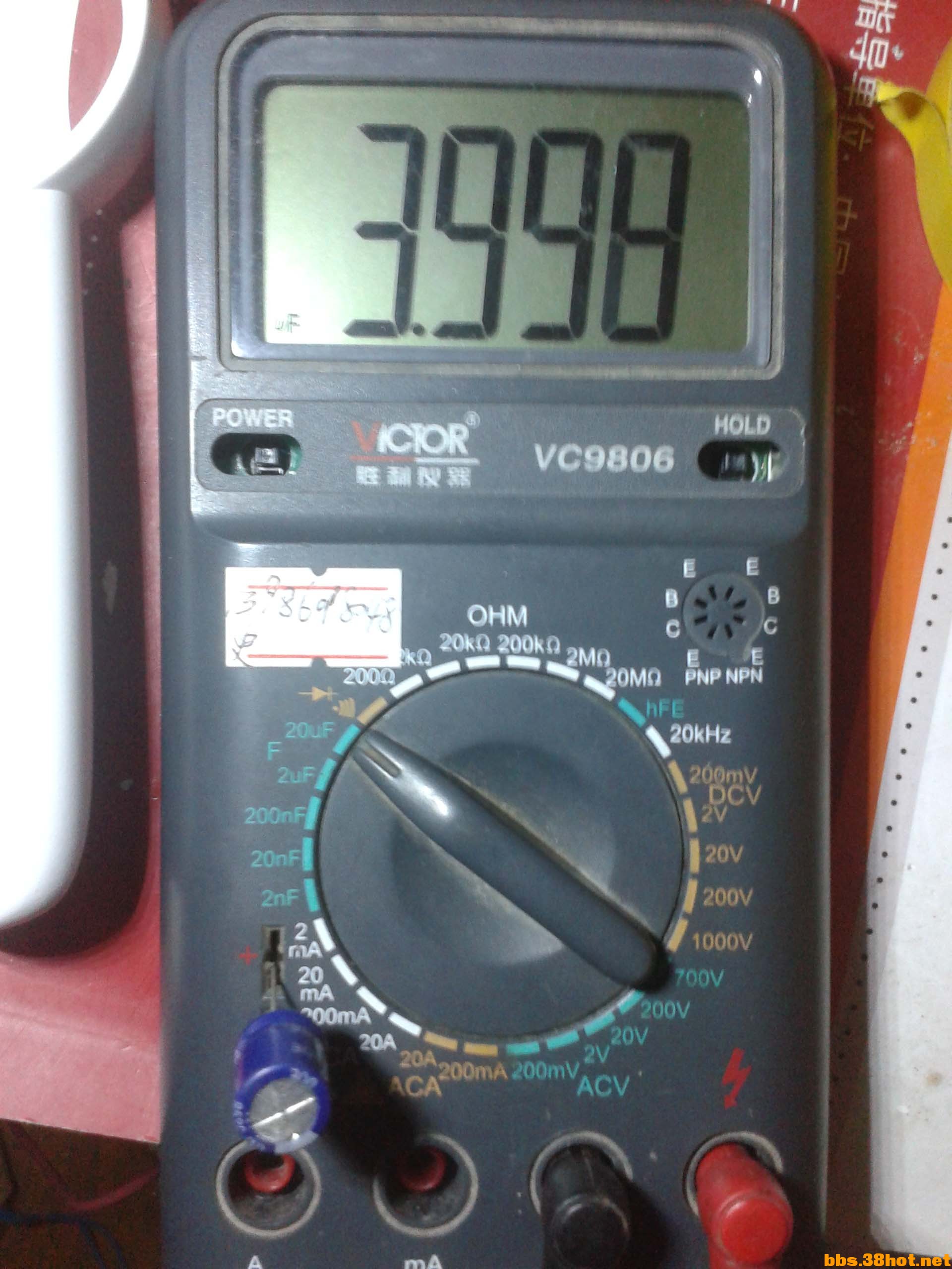

于是正常了,测一节电池:
测一变压器输出的交流:

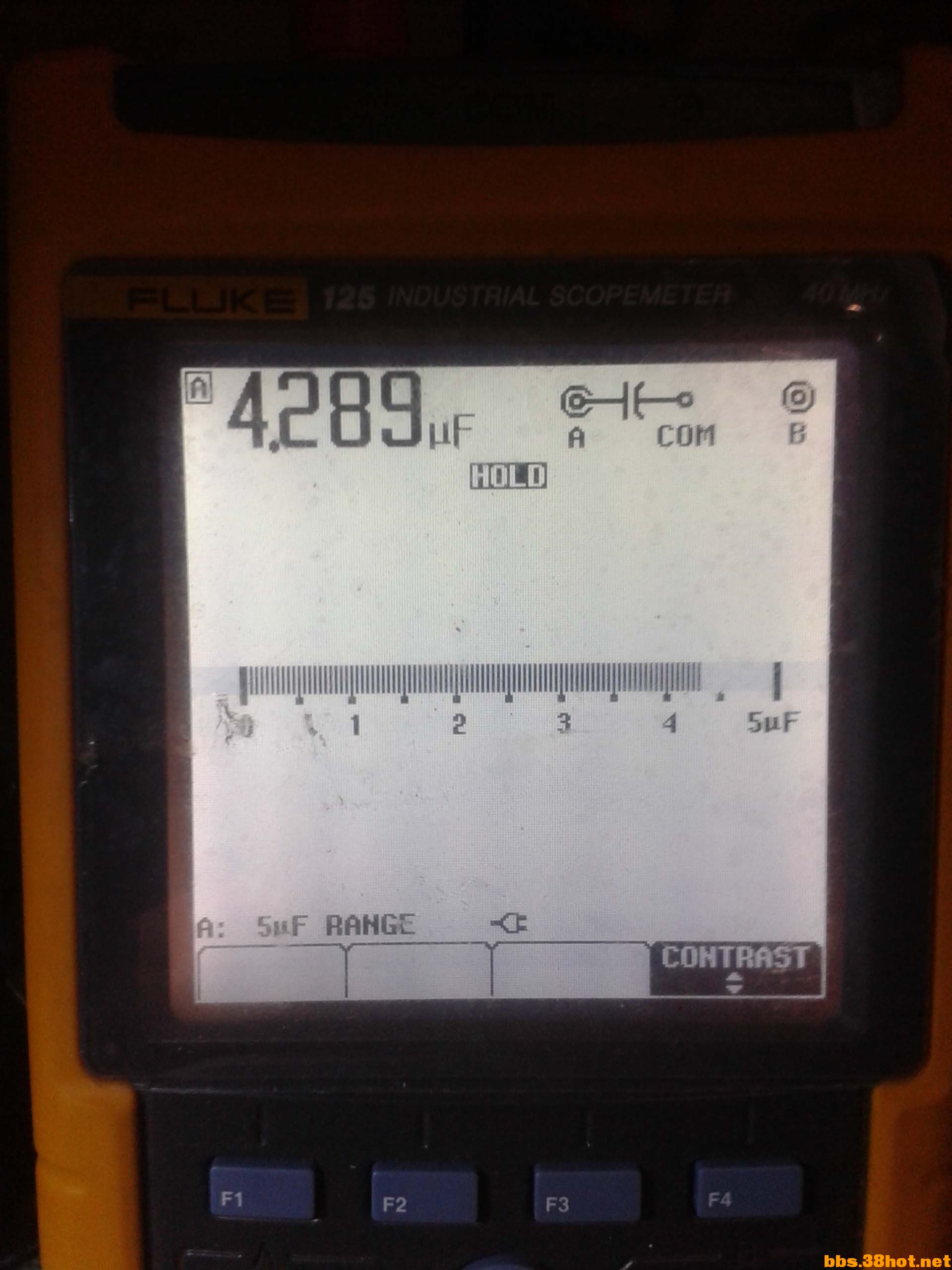

测电容,原值4.7微法:
用别的表测的:

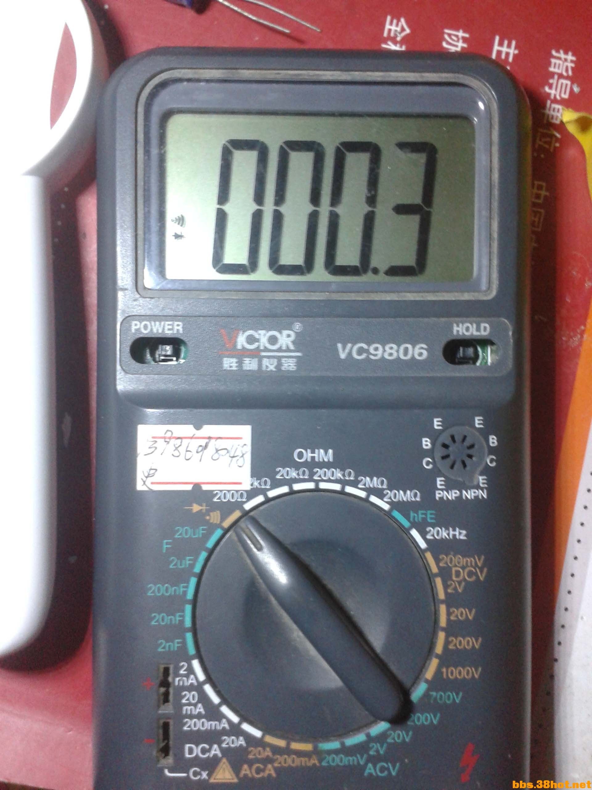

测通断档
哈哈 ,跟我修好的那块问题差不多,但是我那快烧得更厉害 ,除了烧断你那里,还烧断了另一个铜皮,另外 一片LM358和 MC14011还有icl7129全部报废。费了我老大神才算修复。
修复过程我发矿坛了 ,好像今天矿坛上不去了,不知咋回事
此表不错,比后来的9806+好。 9806+贴片为主了
