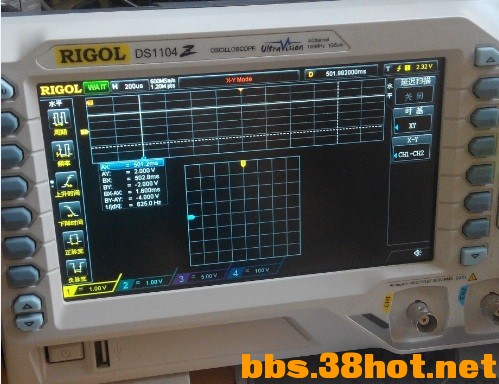

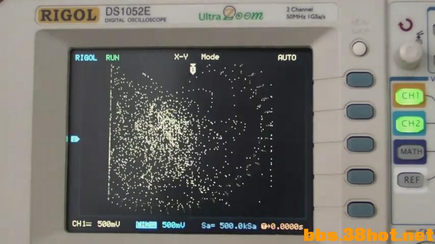

这个系列的xy模式 李莎宇图像显示部分不能放大  只能显示 很小的一个区域 大概占屏幕的 六分之一大小 ,给rigol打电话 客服说就这么设计的。这么小的显示区域 什么都看不清  没有任何实际意义了。下图是效果图 实际效果远不及此 1.png 2.jpg

这个功能实在是很弱,xy方式显示面积很小,也调不大的!
发表于 2014-11-25 12:30:09 | 显示全部楼层
这个其实应该完全是可以放大的,但是软件里就是限制这么大,坑你没商量
发表于 2014-11-25 13:11:55 | 显示全部楼层

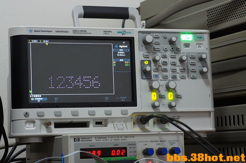

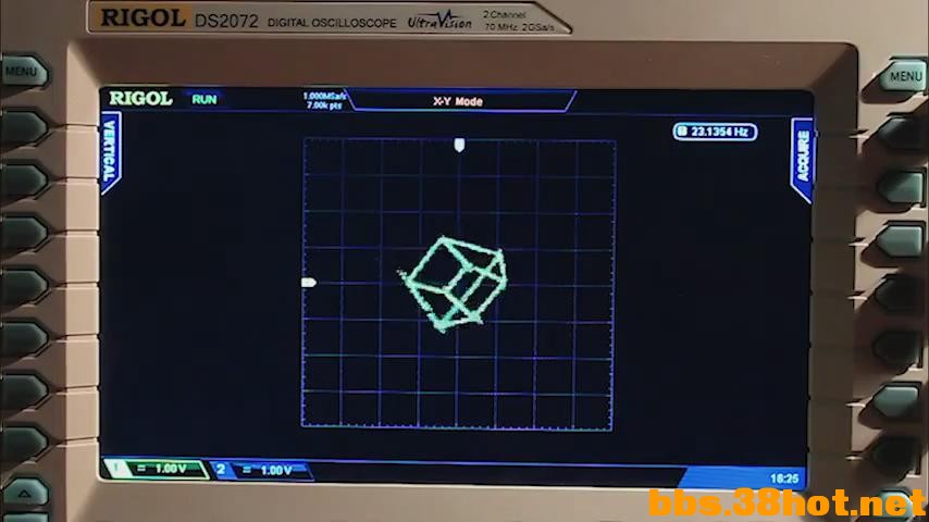

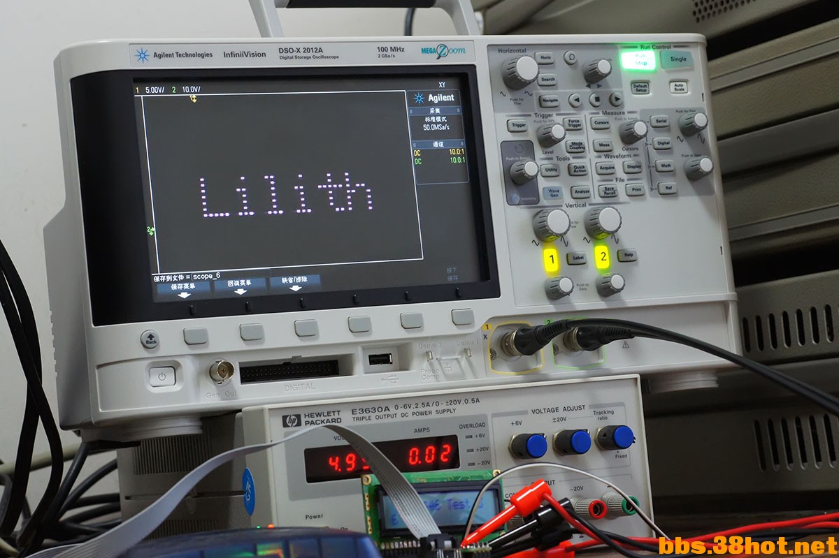

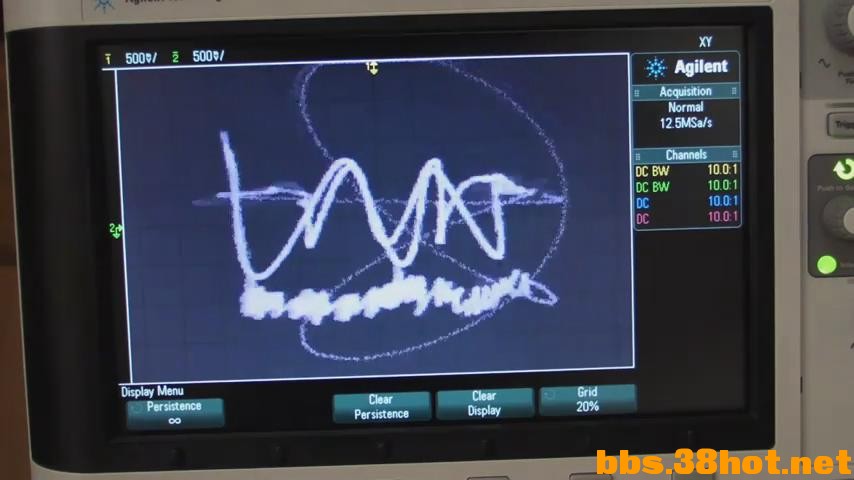

看来经常用XY模式的就不要选这个系列了,DS2000A系列稍好一点,但是还是小,而安捷伦DSOX2000系列就大多了
贴两个视频大家看一下:
发表于 2014-11-25 13:14:48 | 显示全部楼层
下面这个看起来不错~~

但是模拟示波器基本都停产了,将来这个任务还是要交给数字示波器(毕竟功能强大、轻便),如果设计者肯在这方面下点功夫、成本,还是能做的比较好一些的。安捷伦DSOX2000系列XY模式就做的很好

国产其他品牌中低价位的都是这样的,设计者的思路估计是即要看到正常的波形小图,又要显示X-Y图,自然就压缩了X-Y图的大小.普源的2系就不显示正常波形的小图,X-Y图形自然就大些.安捷伦的设计当然更好.就是价格也……
发表于 2014-11-25 21:24:20 | 显示全部楼层
tntv8 发表于 2014-11-25 20:38
国产其他品牌中低价位的都是这样的,设计者的思路估计是即要看到正常的波形小图,又要显示X-Y图,自然就压缩了 ...
既然要用XY模式,就应该让显示面积尽量大,提高分辨率,看得才清,不需要再同屏显示YT波形,即使DS2000系列显示面积也是小了,还不如DS1052E

发表于 2014-11-29 21:59:56 | 显示全部楼层
类似显像管一样逐行扫描?我也曾经用示波器的常规扫描模式显示过一些文字,但是效果很差,不知您用的什么方法?
btw:示波器好高端的样子!!我只有一个模拟的SS-7804,从初中用到大二都没攒够钱换掉
发表于 2014-11-29 22:07:27 | 显示全部楼层
fhongkai 发表于 2014-11-29 21:59

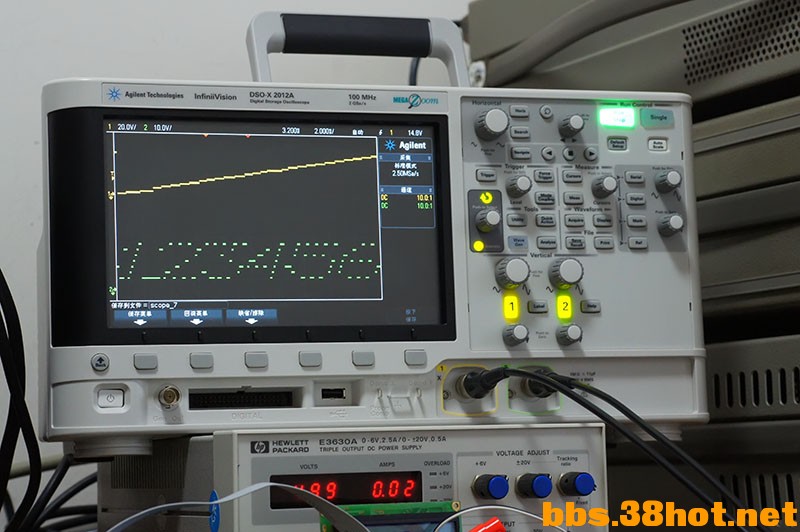

类似显像管一样逐行扫描?我也曾经用示波器的常规扫描模式显示过一些文字,但是效果很差,不知您用的什么 ...
是的,就是那样的 X-Y 扫描出来的,字符是 5x7 点阵的字符,没有用 Z 轴,示波器有 Z 轴但我懒得写了,有空可以写一下...估计会更好
实现这个点阵文字显示的源程序在我的这个帖子里有,但我是用 BASIC 写的,你凑合着看吧 你的模拟示波器应该会有更好效果,我这个是安捷伦最屌丝的示波器,辉度只有 64 级,其实效果很差的。
https://bbs.38hot.net/forum.php?mod=viewthread&tid=81458

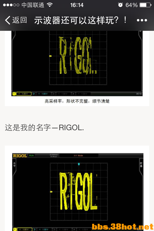

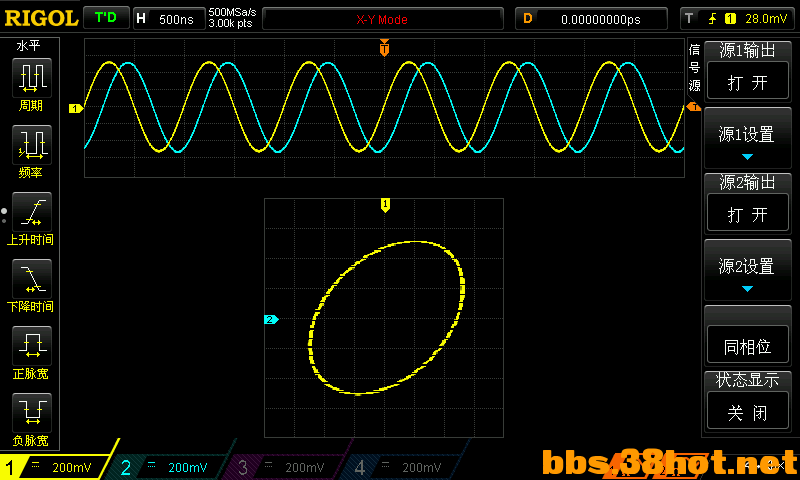

发表于 2014-12-11 16:16:24 | 显示全部楼层

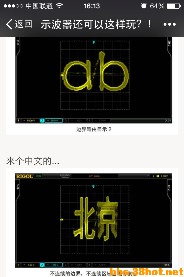

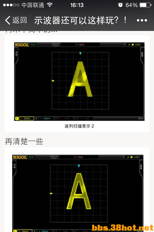

Rigol 微信公共主页推送的,效果很赞,DS6000,价值不菲。
