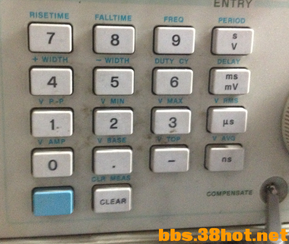

如题 一台惠普示波器 数字下面还标有其他功能 但是按了似乎没有用 求大神解释 这些是干吗用的 为嘛按了没有反应 既然没用为么要设计啊
发表于 2014-11-24 20:32:04 | 显示全部楼层
1.电压峰峰值
2.电压最小值
3.电压最大值
us.电压真有效值
查查字母意思就知道了
发表于 2014-11-24 20:32:50 | 显示全部楼层
按了蓝色按钮后再按对应的键,类似于键盘的shift
发表于 2014-11-24 20:33:02 | 显示全部楼层
有波形输入才会有用
发表于 2014-11-24 20:49:22 | 显示全部楼层
有些机器在校准状态才会有作用
发表于 2014-11-24 21:08:58 | 显示全部楼层
当组合键使用的,跟SHIFT键配合使用
 楼主| 发表于 2014-11-24 21:46:02 | 显示全部楼层
金色回归 发表于 2014-11-24 20:32
1.电压峰峰值
2.电压最小值
3.电压最大值

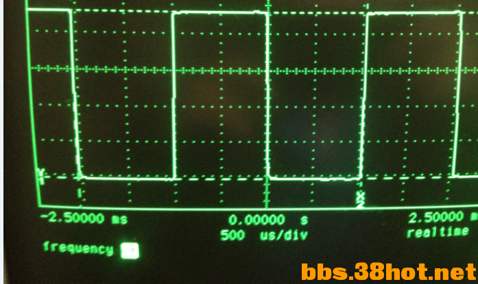

这个我知道 但是我按了也没用啊 看第二张图 按了频率 出来个什么不认识

第二张就是 我按了也没反应 出来个不认识的

这个不知道 我看有频率的 按了出来也频率C 不知道什么意思

SHIFT我按了的 出来的不是频率 不知道什么意思

发表于 2014-11-25 21:16:05 | 显示全部楼层
那个蓝色的键是shift就是常说的二次功能,按了这个键再按数字键就是蓝色的功能,实际就是要测量的参数!

是不是还要设置哪里啊  我按频率 就出个频率的英文  还有个不认识的符号  看第二张图  能指点下吗  还是示波器有故障阿

不是还的蓝色的按键吗,按下就可用蓝色的功能了
发表于 2014-11-26 13:19:55 | 显示全部楼层
情未央心微凉 发表于 2014-11-26 10:52
是不是还要设置哪里啊  我按频率 就出个频率的英文  还有个不认识的符号  看第二张图  能指点下吗  还是 ...
你是先按了蓝色按键再按其他带蓝色底键的就会有那个键蓝色标示功能,除非当前调节不合适应用蓝色功能。具体还是看说明书翻译看吧,我买了自己这个示波器说明书几百页我都一一用百度翻译好才知道基本功能。下点功夫你会用的,毕竟不是中文系统。
 楼主| 发表于 2014-11-27 15:51:55 38hot手机频道 | 显示全部楼层
谢谢  就是找到了英文版的手册看不懂  非常感谢
