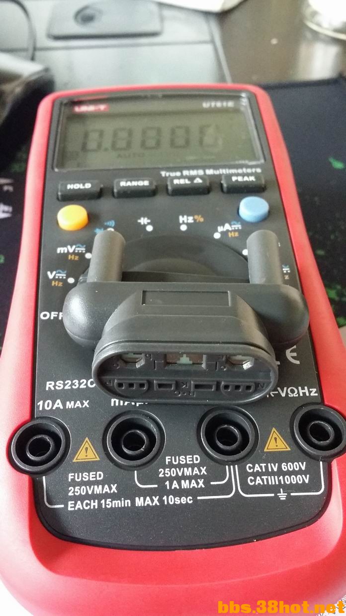

UT61E这个转接座怎么用?孔位只能插电流档了?
发表于 2014-11-24 15:55:47 | 显示全部楼层
从左向右,插在2、4空中,用来测量电阻、电容、三极管的

看下方的连线标注,连在2 4孔之间,没作用啊

没想到UT61E还有这个附件。

因为电流挡孔与公共端的内阻很小,所以相当于接到了3、4孔。

那个插头是61系更通用的,,在61E上只能用来没电容。。所以你插要测电容对应孔就行了

你不切换到相应档位当然不起作用啊
