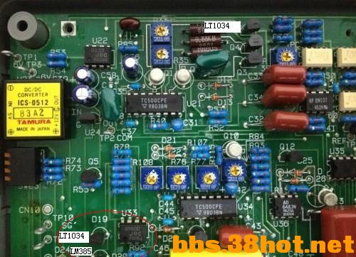

横河2422上面的,室温20度刚开机瞬间输出电压LT1034=1.233XX伏、LM385=—1.229XX伏,需要大概十分钟的时间大致稳定到1.231XX伏和—1.231XX伏,半个小时后才能基本稳定住到1.23142V和—1.23211V,以后虽然还会有波动,但浮动范围就很小了。请问这样算正常吗?
四位半的手持数字表开机就可以用,我这个横河2422输出0点冷机刚开机能到0.2-0.3V,十几分钟后到二三十毫伏,半个多小时才能到1-5毫伏以内(30V档位,更小的10V、1V100MV三个档位最小0点0.002MV)。跟上面自带的LT1034和LM385的稳定时间差不多,这两个都不是带加热的恒温基准,觉得不太可能老化。

LM385本身基本不发热,稳定很快,按理是开机马上就能稳定。应该是表内其它元件发热影响到它了吧
发表于 2014-12-8 13:11:10 | 显示全部楼层
估计有其他发热元件或者什么需要稳定下来的玩意.旁边电阻可能发热了
