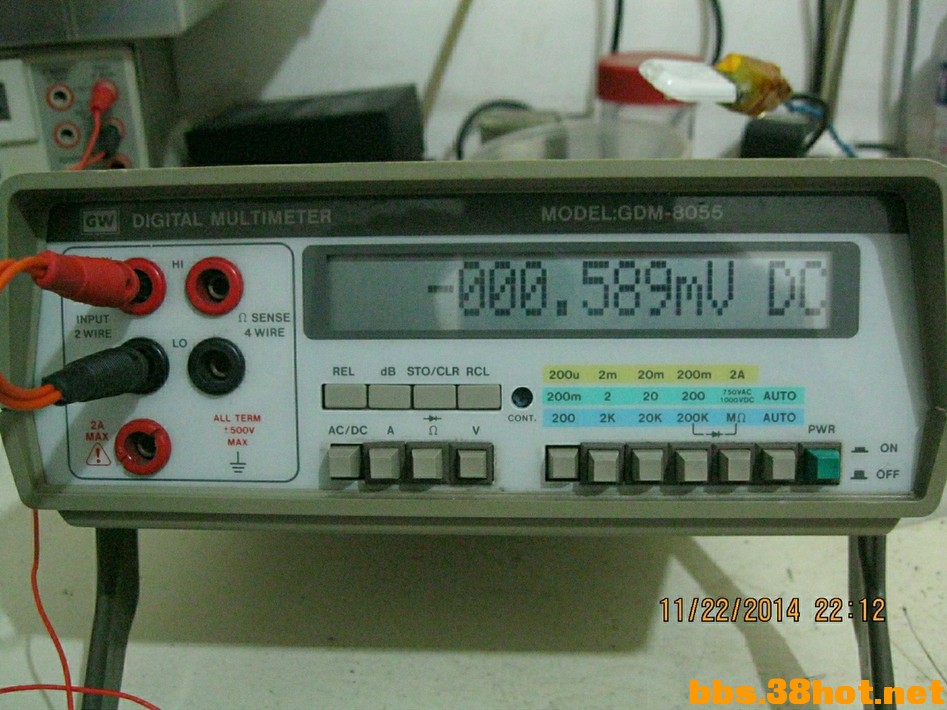

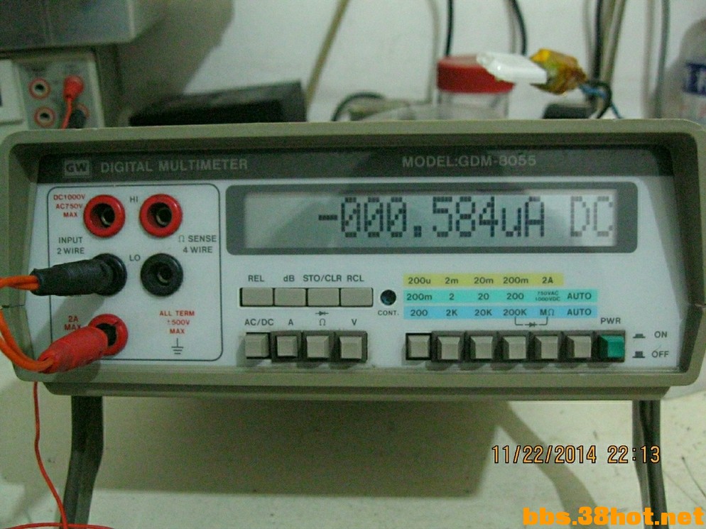

坛子上收来的坏机器,到手时能开机,但都显示超量程。即或是能测量,但是换挡不灵。由于没有图纸,只能瞎子摸象,慢慢的折腾,一番苦心之下,终于起死回生,但还有问题。
修复过程:其实很简单,按键开关里面的簧片氧化,接触不良,全拆下来后解体彻底清洗、打磨,装回后复活。
问题:
1、电压电流档位短路后有一个负的底数,这个底数还不是固定的,总是在笑范文内变化,每次开机还都不一样
这个底数开了REL之后,可以正常测量,测量值与3478对比只少10多个字。如果不开REL,会拉低测量值。如图

关于精度:电压档还行,电流档越大差的越多。电阻档也不准

发表于 2014-11-23 01:45:27 | 显示全部楼层
风强拆直插这个做法比较傻。。胆子大就用天然气炉子烤。火候到位板子可以毫发无损,胆子不够。。弄个电动吸锡器拆吧
发表于 2014-11-23 08:24:48 | 显示全部楼层
8055 我有一台,在我以前发的帖子里说过,开关有问题的。我是用热风枪吹下来的,然后分解,清洗擦拭,再加润滑。
用这种开关的,无论是ag也好,gw也好,其它日本的小杂牌也好,只要是放在国内用的,过十来年后基本不见不出问题的。主要原因是这种开关里面很多镀了银的金属柱时间长了被硫化,生出黑色薄膜。这当然不能不感谢我们的石化企业,做出的汽油含硫太高,导致空气中的二氧化硫很多。硫化银不溶于水,就这样清洗一下不彻底,没多久接触电阻会重新变大,砂纸打磨费时费力损伤镀层,有条件的用氰化钾清洗是最佳方法,只是这种东西危险而且不好找,对大多数人,换掉是最实际的解决方法。

发表于 2014-11-23 10:05:39 | 显示全部楼层
电流档是开关直接切换的,影响大,功能开关影响大,电源开关的自锁钩很容易坏(塑料的),镀银的开关是发黑硫化了,簧片我用橡皮擦拭,好弄点,金属柱子就麻烦多了。
换开关好,但不好买吧!哪儿有?
本坛有人把开关全部换成了继电器。就是有点复杂。
