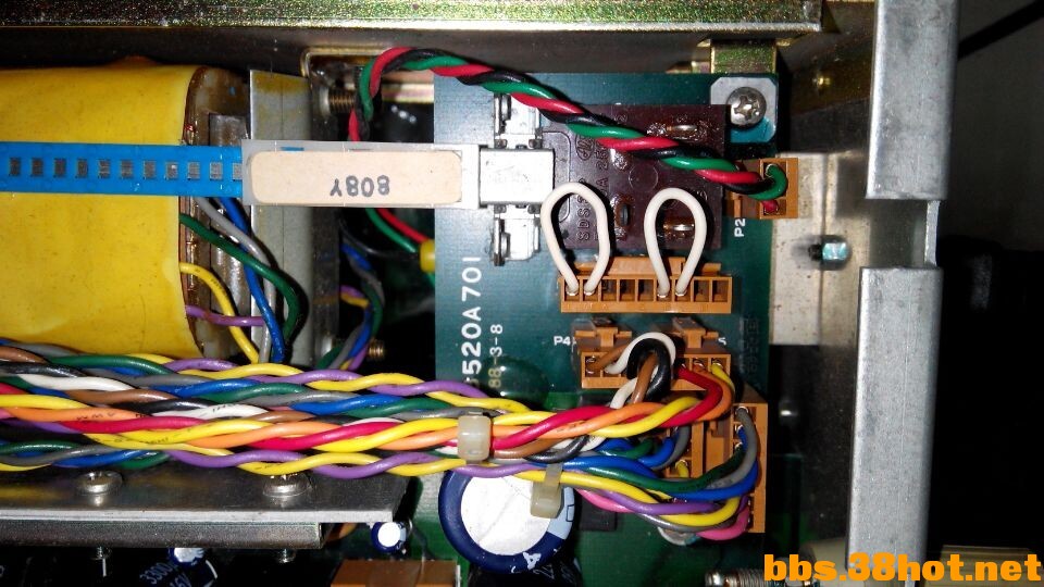

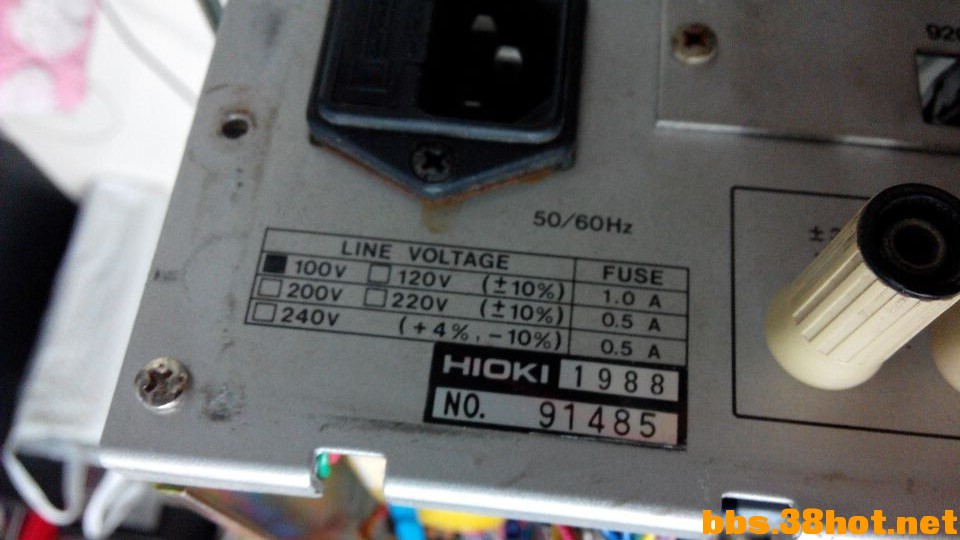

刚收到坛里收来的日置3520 100khz LCR电桥,原来电源是100V的,不知道如何设置成220V的,可有坛友知道的?非常感谢!

可以断开电路给变压器输入低压交流电测量电压后根据电压的比例推算出绕组。
 楼主| 发表于 2014-11-22 20:59:10 | 显示全部楼层
zgccpy 发表于 2014-11-22 20:56
帮顶,我也想知道
你手头也有这款机子吗?你的现在也是100V的吧?你测一下现在电源两级阻值有多大?我测出来是15欧姆左右。
 楼主| 发表于 2014-11-22 21:01:40 | 显示全部楼层
谢谢,但是家里没有这个条件测试。现在测出来电源两端阻值在15欧姆阻值,虽然现在是100V的,但感觉阻值小了点。

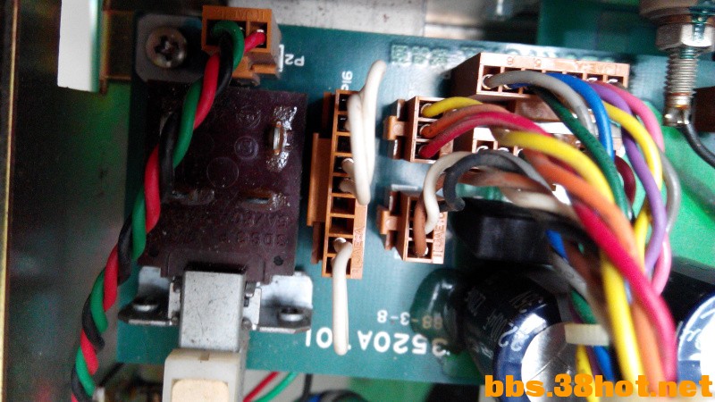

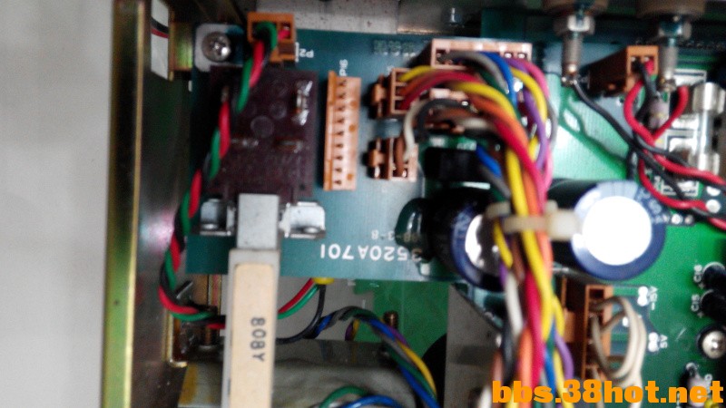

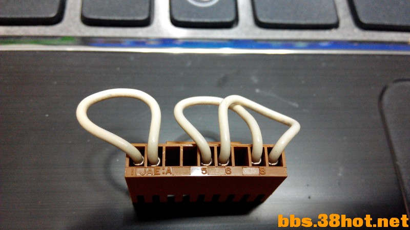

 楼主| 发表于 2014-11-22 22:26:08 | 显示全部楼层
跳线已经解决了,请看图,我也是通过坛网的图片然后再通过测试得到的,希望对有此机子的坛友有所帮助。
跳线图
跳线图
发表于 2014-11-22 22:44:43 | 显示全部楼层
只改了这一个跳线是吗?其他没有变的吧,我收到可以照做了,谢谢分享。
 楼主| 发表于 2014-11-22 22:49:29 | 显示全部楼层
100V有三根的,现在220V只有两根,要拿掉一根,然后其中的一根还要进行改动,看仔细了啊,上电前测一下阻值有多少,应该在60欧姆左右,最好把后级的电源全部拔掉测试,没问题了再把后级电源接上。同时我的故障也已经排除了,祝你好运!
 楼主| 发表于 2014-11-22 22:51:35 | 显示全部楼层
我是参考这贴中的照片修改的,谢谢这位发帖的坛友。
https://bbs.38hot.net/forum.php?m ... &highlight=3520

发表于 2015-9-10 13:01:33 | 显示全部楼层
110V是两组线圈并联的,并联结果是15欧,那么每组线圈的电阻就是30欧。220V需要两组串联,电阻就是60欧。
 楼主| 发表于 2015-9-10 13:54:39 | 显示全部楼层
又学了一招
