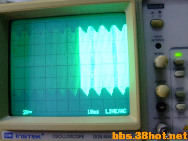

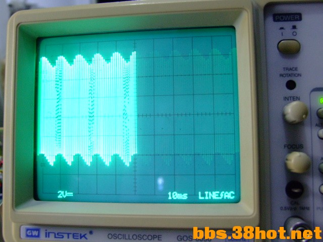

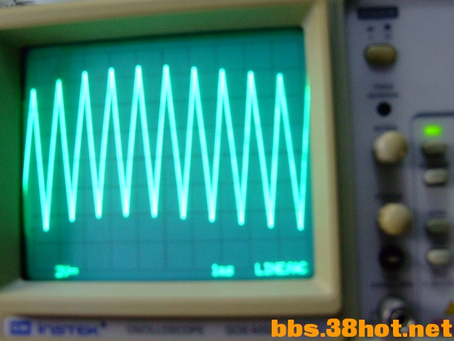

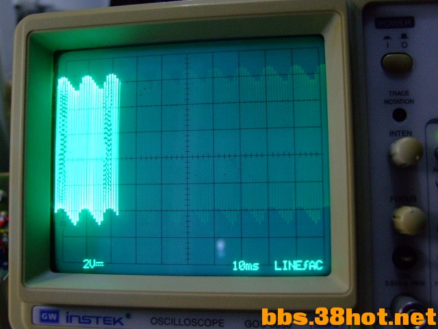

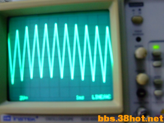

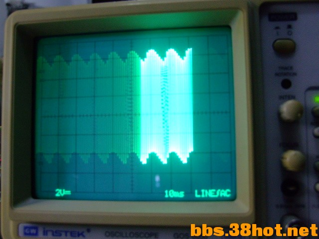

一台SMC1640 示波器 正玄波和三角波测试非常怪异 会弯曲和飘逸
如图所示 示波器不能和他同步 旋转时间旋钮出现如图所示波形
请教一下高手们是什么问题的呀?

像是波形叠加了50Hz信号,先检查探头的地线是否有断裂或者其它原因的接触问题。

你没加信号时的波形啥样?

你选择了LINE触发?

基线有没有弯?

叠加了50Hz的工频。应该如楼上所说的检查一下地线,探头或者内部放大板

有点像示波管磁化的现象。

信号叠加的,地线受干扰。

跟这个师傅说的一样,应该是触发方式没有选对,估计选择通道1或通道2触发就可以

这个和触发应没多大关系。触发只会让显示不同步,不会造成波型弯曲。
如果探头接地良好的情况下,还有可能是机器电源电路滤波电容失效。

你测量下垂直电路的脉冲信号试试,还真没遇到过,首先看基线弯曲不

我觉得首先看时基线直还是弯曲.
