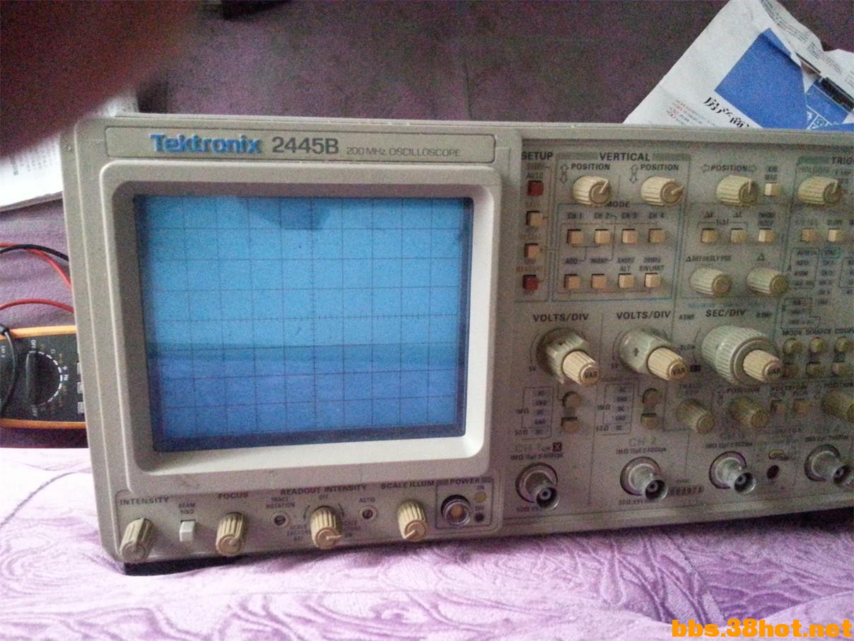

买了一台二手
2445b

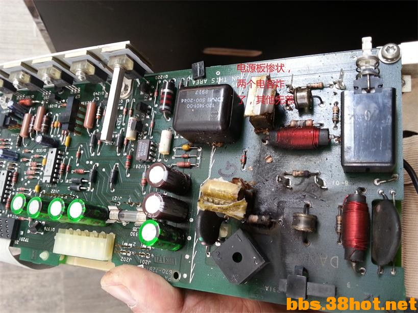

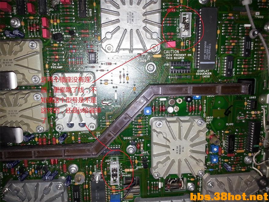

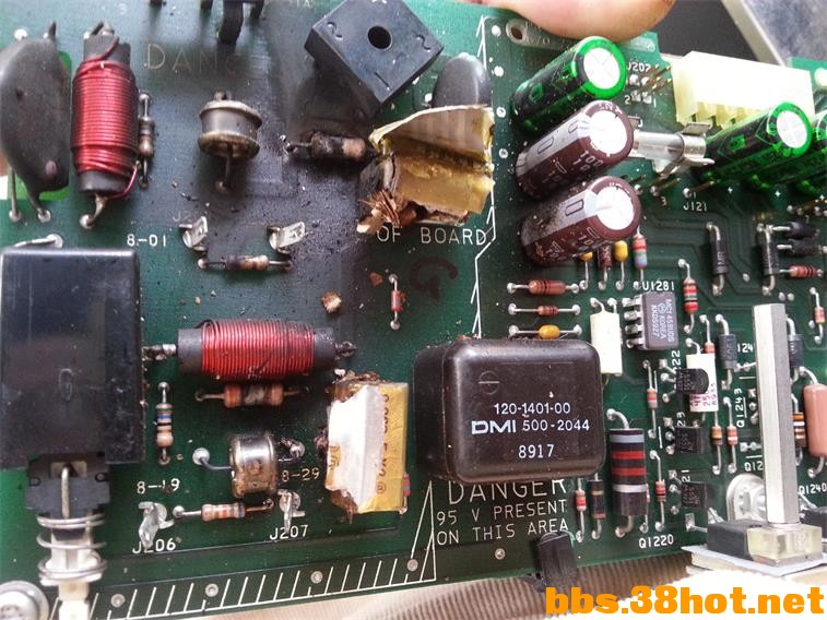

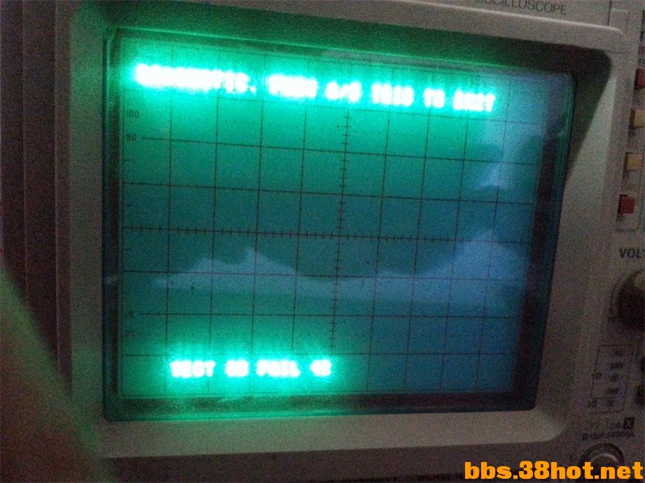

,开机老是报错test 05 fail 42,扫描基线的垂直位移不能连续调整,比如向下调到第三格,再调的话,突然就跳到第六格,不能在第四五格停留,水平位移也是,不能居中,能调,就是要么偏左,要么偏右,每个通道都一样,我拆开看了看,主控板上四个电解已不在,部分电路板也被腐蚀,还好不算严重,还有板上蓝色插座没有插排线,我看别人同一型号的都有一条排线连到大板上j101.j102插座,后来我把主控板上四个电解焊回去,开机还是一样的故障
