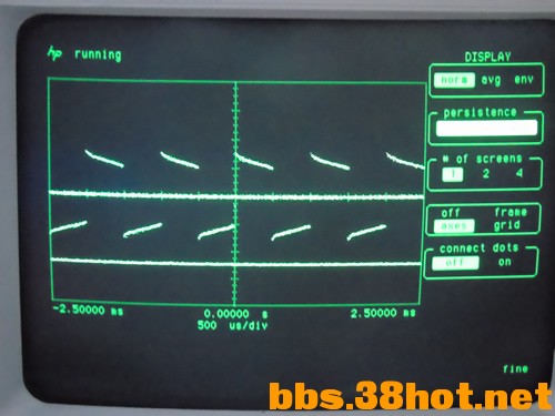

求惠普HP54503A示波器图纸,故障现象如图!!

示波器故障现象如图;通道1通道2 上升沿陡峭,通道3通道4正常!

发表于 2014-11-21 21:12:38
输入衰减器坏了。 图纸也没用。厚膜的,用铅笔修着玩儿吧。

发表于 2014-11-21 21:15:56
1通道2通道公用一个衰减器?感觉不太可能啊,有图纸吗?

发表于 2014-11-21 21:35:05
把3、4 换到1、2试试

发表于 2014-11-21 22:14:11
衰减器应该不会公用,公用一个大通道芯片到有可能!

发表于 2014-11-23 10:08:18
问题已解决,第一次用该款示波器,功能不太熟悉,货来的时候,通道参数设置不一样,将一二通道设置为DC模式问题解决,同样试了三四通道,设为AC补偿就和1.2通道相同了,不是故障,是参数设置问题,谢谢坛友关注!!
