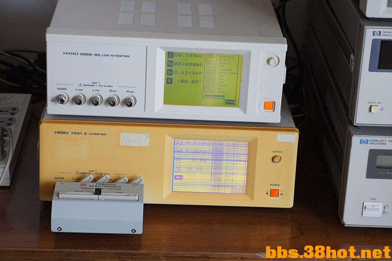

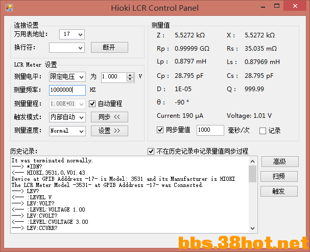

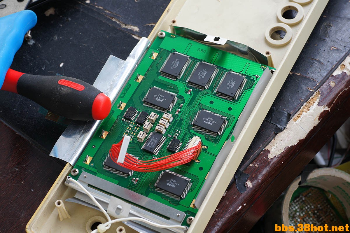

之所以说是略显无奈,是因为前些天收了一台屏幕几乎不能显示了的 Hioki 3531 LCR Meter,经询问得知其屏幕价格将近 1k,而这台机器收来的价格也才区区 -哔- 而已,要我花 1k 换个屏幕? 正好这几台机器配有 GPIB 接口卡,所以我无奈决定不修了,直接在 PC 上编个程序代替屏幕,实现基本的控制和测量值的读取。
上位机程序
无奈的 3531 LCR:
另:此程序编写时考虑到了我手头的另一台 Hioki LCR,3522 型,所以目前的代码对两者兼容。Hioki 的其余 LCR 型号理论上可以兼容,但实际上有一些数据格式的差别,如果有 Hioki 其它型号 LCR 使用者想要尝试本程序,最好事先和我联系,加入其型号和数据特征支持代码。
程序使用 Contec 社的 GPIB 卡,以 Microsoft Visual Studio 2013/.net 2.0 运行时编译,编译环境为 Windows 8.1 X64,16GB 内存,i7 2600k 的系统。如目标系统没有 .net 2.0 运行时需从微软官网下载安装。

这个屏不是可以换芯片吗??
发表于 2014-7-26 22:44:09 | 显示全部楼层
再找一下吧,也许有替换的国产液晶屏呢,这种尺寸的屏看着像国产的经济型数控系统的显示屏,可以在网上找一下,价格便宜大概300左右。
发表于 2014-7-26 22:47:04 | 显示全部楼层
在某宝上搜索“数控系统 液晶” 就能找到一些。

屏幕的型号是 DG24321,淘宝上能找到的价格都杯具

故障像是导电条有问题,换过导电条了吗?

320x240 的屏幕很少有导电条了吧,应该都是黏在玻璃和 PCB 上的排线 那玩意搞不定

你好,我开始编写此程序的时候只有 3522-50 LCR,是根据 3522-50/3532-50 LCR 编程手册编写的(此两个型号使用同一本编程手册),然后因为收了这台破屏 3531 才加入了对 3531 的支持和比较完善的控制(但其实下载不到 3531 编程手册,所以靠 3522 手册和自己摸索实现),所以理论上肯定可以支持 3532-50,但我没有 3532-50 不清楚返回的型号和版本信息,程序无法判断应该针对何种数据格式处理。
我刚才更改了一下程序,如果读到型号为 3532 则识别为 3522 处理,你试试看是否可用?
Hioki3522.zip (30.05 KB, 下载次数: 77)
另上面的程序是主贴的 Contec 社的 GPIB 卡的适用程序,如果你没有该社的卡,我去年编写此程序的时候还写了一个 Agilent 的卡的适用程序,不过没有加入 3531 的支持,但也没有识别型号的代码,所以理论上直接能用于 3532,你如果用 Agilent 的 82350 型 PCI 总线上的 GPIB 卡,可以尝试此程序。理论上也能支持 Agilent 的 82357B 型 USB 总线上的 GPIB 卡(但我没有此卡所以没有测试)。
Hioki_3522_VISA.zip (14.63 KB, 下载次数: 167)
