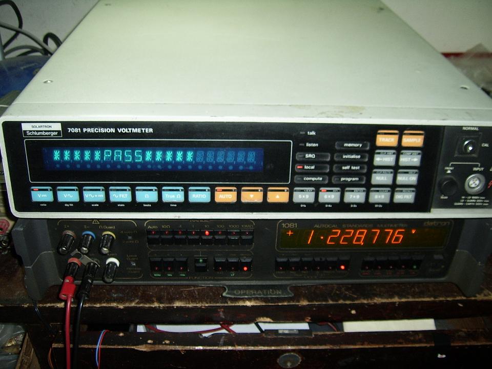

Solartron 7081 是英国舒力强1983年代量产的一款8.5位万用表,是最早面世的8.5位万用表。同期FLUKE推出了的8505A/8506A是6.5位的,仅在10V量程可以通过平均出7.5位,HP推出的是著名的HP3456A,6.5位表。而英国另一家Datron推出了一款高级7.5位表1081,80年代初期的精密计量行业,英国作为领头羊,当之无愧。美国人沉寂几年后,由HP在88年推出了久经考验的3458A,现在还在生产,新器件的不断出现,数字部分有改进,可以明显看到板子小了不少。Datron也在同期推出了1271/1281,这些后起之秀的性能较7081有了提升,特别是1281的指标现在还是记录。FLUKE的A/D转换技术方案由于噪音大,到6.5位就是极限了。由于方案的缺陷,FLUKE在2002年近15年时间里,也没有推出8.5位的万用表。直到收购了WAVETEK-DATRON,在1281的基础上改进推出了8508A。其间也有其他几款8.5位表,如KEITHLEY 2002  ,ADVANTEST 6581也随后出现,但指标都不是非常好。
有点跑题了,看7081的开机画面,薄膜按键,有按键音,方便使用。多功能大型VFD蓝色显示屏,非常醒目,感觉也宁静,适合高精度的测量。

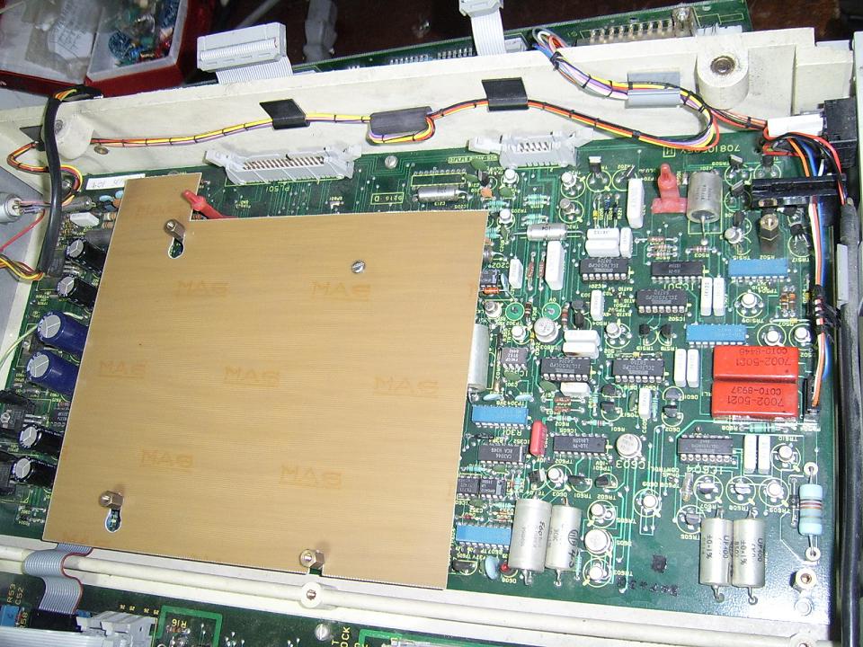

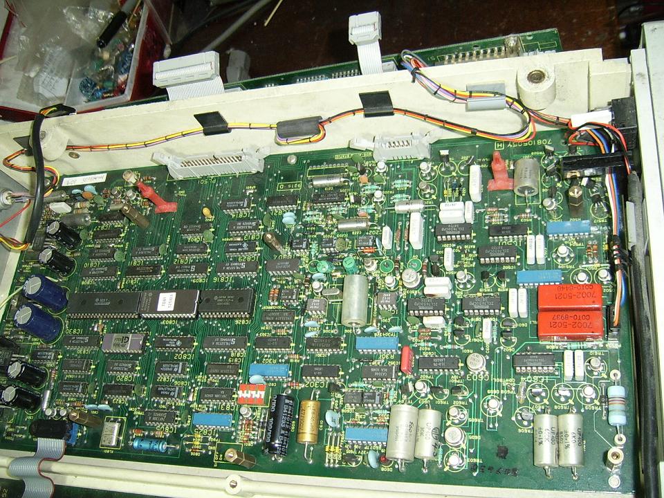

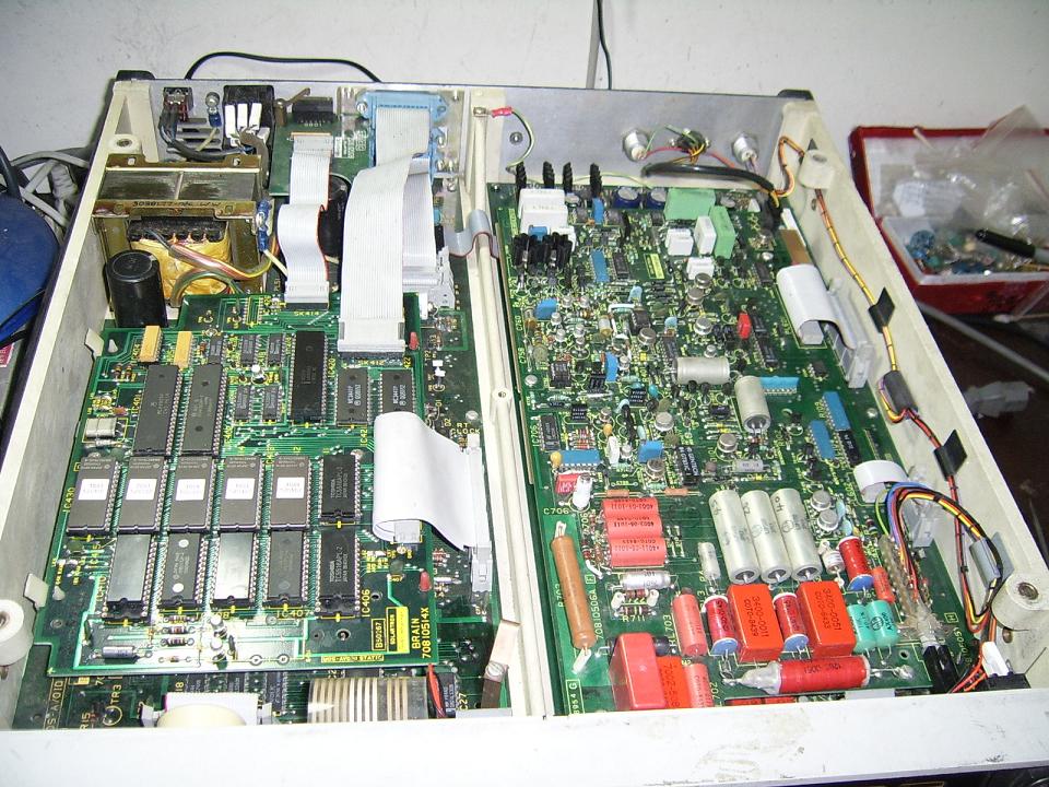

内部为左右布局,左边数字部分,右边模拟部分,模拟部分上面板交流和直流前级放大,下面A/D转换。

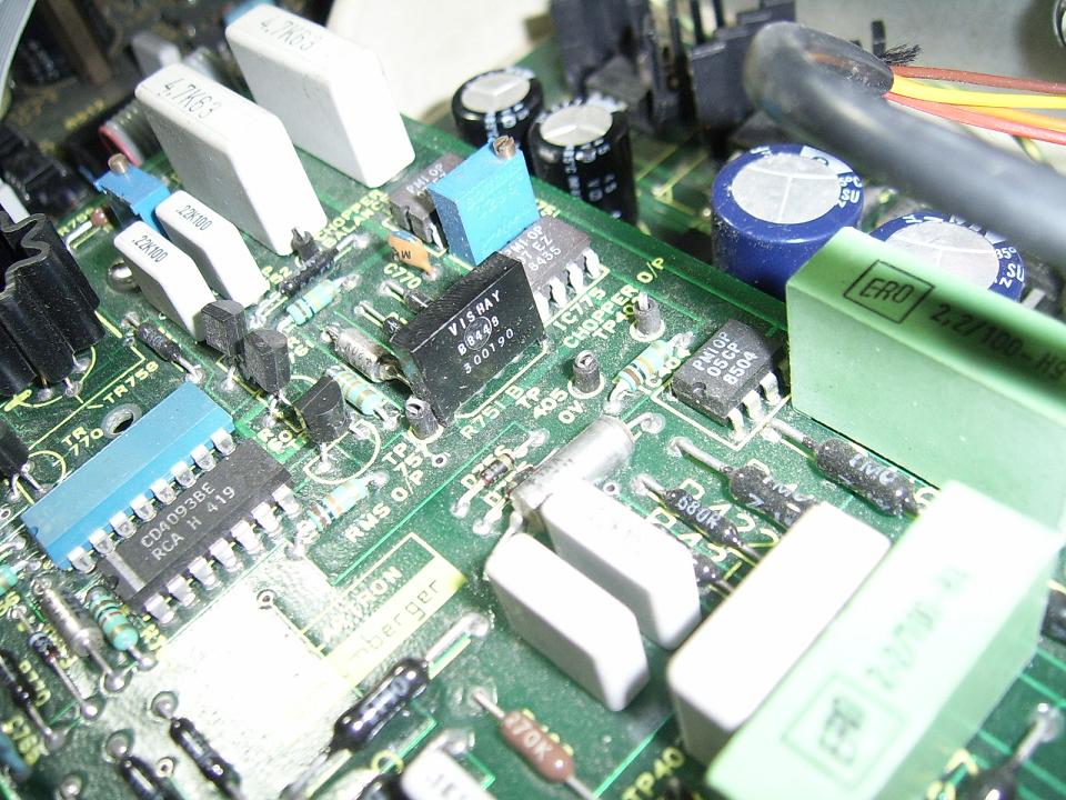

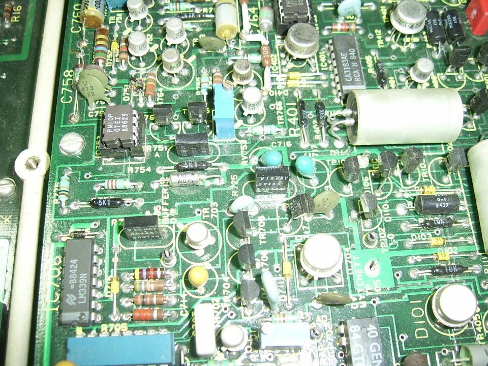

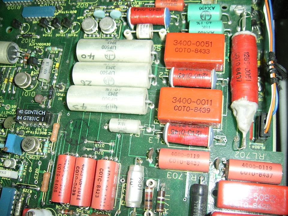

交流部分可以看到一些VISHAY塑封块电阻
 楼主| 发表于 2009-4-12 20:45:47 | 显示全部楼层

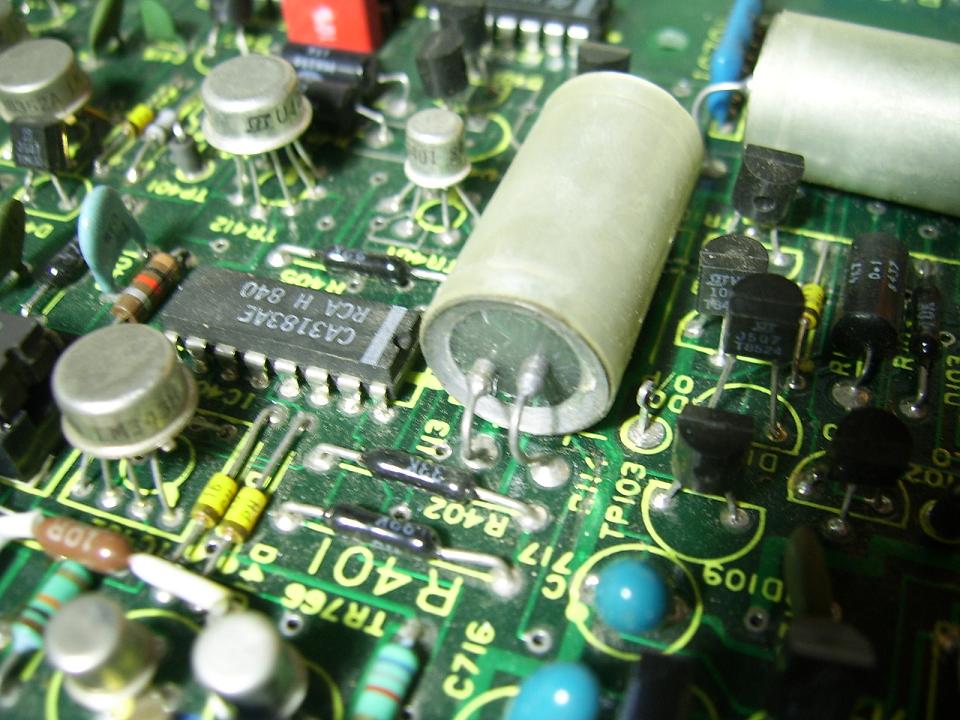

100/1的主角还是MC的线绕电阻

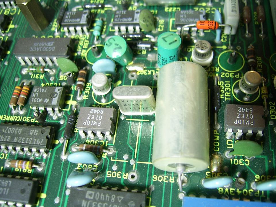

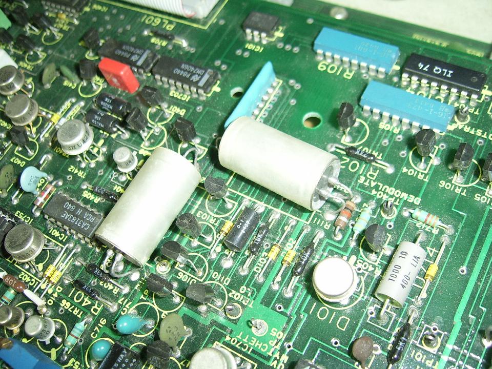

小信号放大,是斩波自稳零放大,稳零性能非常好,零飘小,但噪音大些。增益电阻是VISHAY的线绕,非常少见,孪生的金属壳封装。

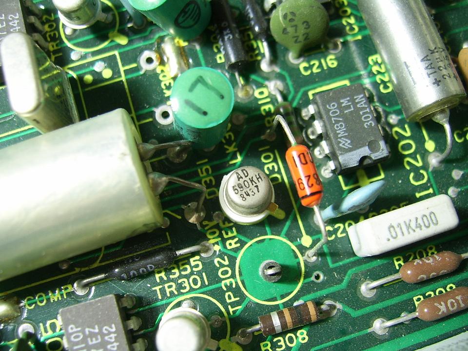

基准部分使用了1N829A,但是即使经过精心挑选的也不能满足要求。但当时最好的也只有这个了,输力强公司的工程师煞费苦心地搞了一个非常复杂的辅助电路。挑选829A,在工厂测试温度和电压的关系,然后针对这只829A做温度电压曲线,并量化存储在这台机的ROM中,在电路板829A旁边设置温度传感器,采集温度,然后与ROM的进行比较,将数据调出进行D/A转换后去微调控制829A的电流,使829A的齐纳电压维持不变。

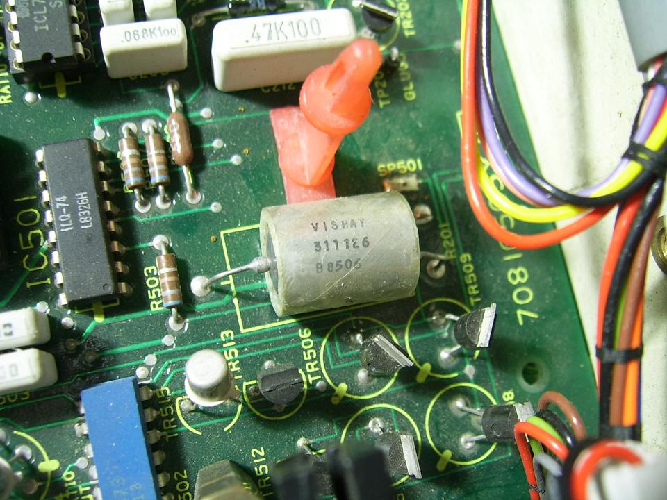

输力强表的A/D转换需要±10V的基准电压,7081对升压用的电阻非常好,VISHAY的线绕和金封都上场了,并且都是孪生的。
采取以上措施后,7081基准可以达到相当高的水准,10E-7/24小时,是829A单只的最高水平。DATRON4700标准源中的8只串联并联也没有达到如此水平。

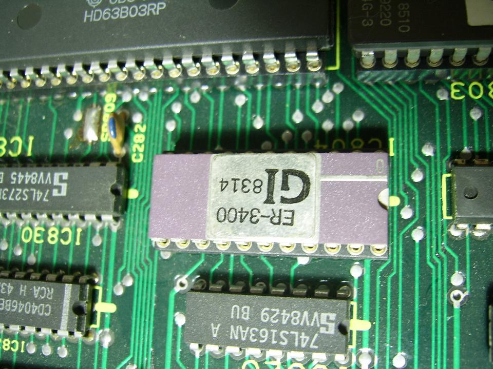

该表也是软件校正表,第一个使用不要电池保持校正数据的RAM

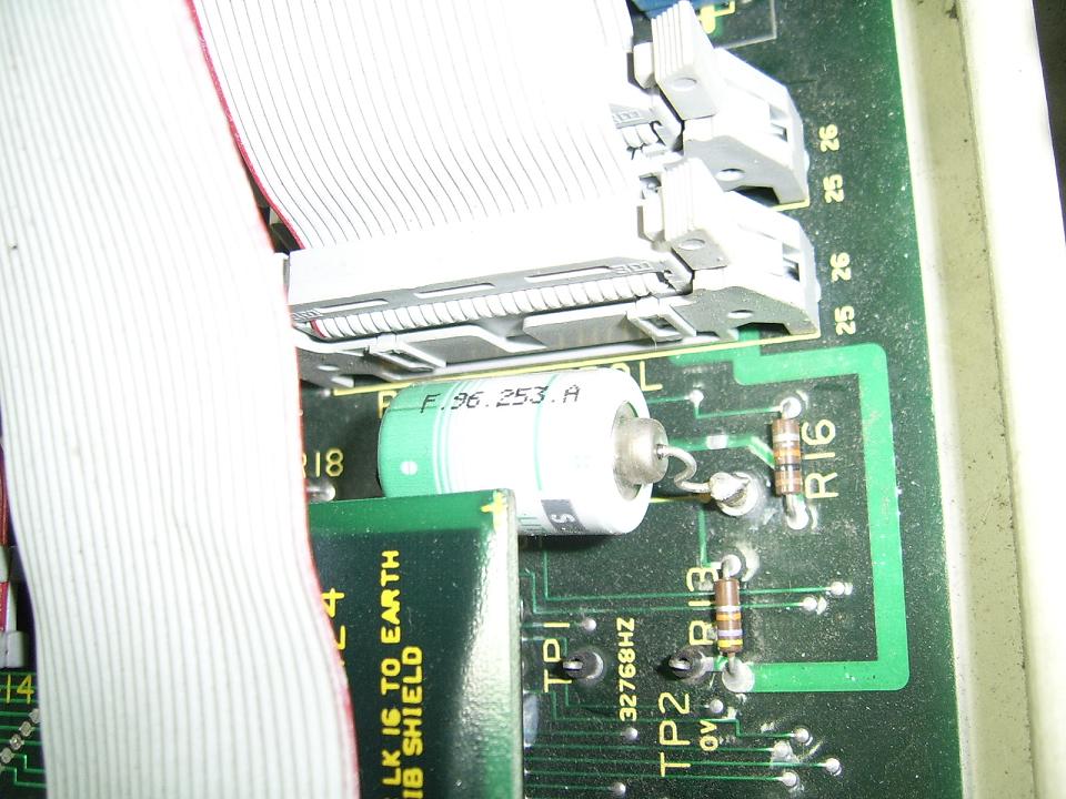

该表的数字运算功能非常强大,估计与当时的计算机不普及有关。许多功能都是实时的,因此有一只时钟运行的电池
