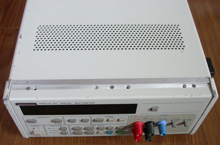

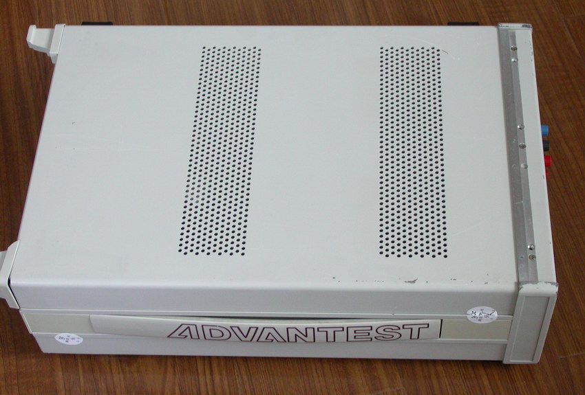

3月末团购到货,先上外部照片。
正面看,成色不算太好,掉漆多处
上面缺了个装饰条
包装不好,造成运输中后面的脚损坏一个
保险丝座也碰坏了
背面大图
侧面,拎手不错
底面,其中后面一个脚被压过,铝板有变形
从外形上看,这个表比较另类,宽度既不是全宽的42cm也不是半宽,而是30cm,高度为13.2cm也比较高,使得体积为18立方分米,与其它8位半几乎一样,甚至比其8位半的R6581(体积为17dm3)还要大!

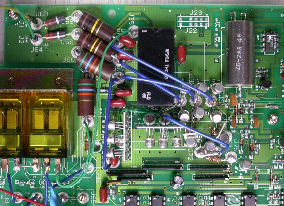

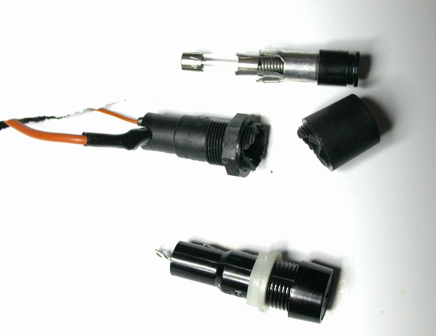

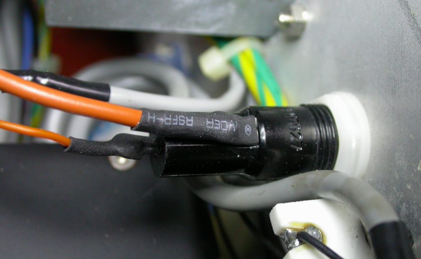

开盖,拍内部图。已经很多了,这里就不多上了。
看了内部后的简单评价:用料一般,关键元件还没妥协,结构还算合理。基准是自己的表现还算不错

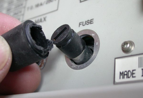

坏了的保险丝座,以及正巧前几天买的新的(下)
换上。尽管类型不太一样,但安装孔径正好。替换下来的芯正好用在我的TR6143电源上(该电源卖家居然把这个保险芯给弄丢了!)。

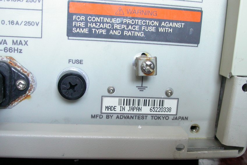

后面看换上新保险座效果。可见两处锈迹,说明曾经运行或储存在很潮湿的地方。
另外,我的序列号为 65220388,内部IC编号最晚9636

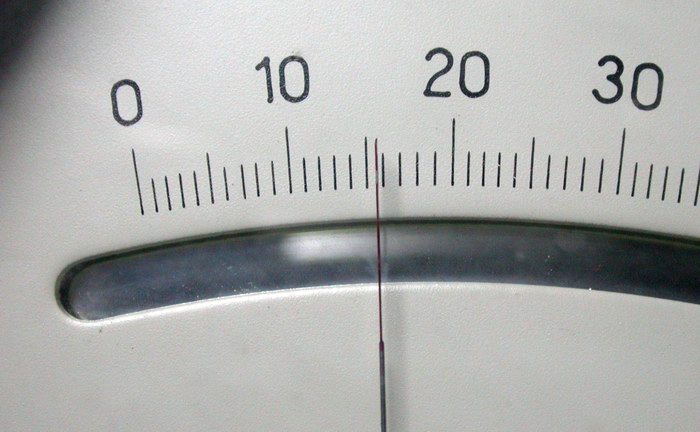

开始是用手持表(70D、71D、289)测试,电流120mA,电压230V因此视在功率是27.6VA。
然后,用了电度表测试,转的很慢,2分钟15秒才一周,因此,功率为22.2W
最后,用了0.5级的瓦特表,测试为20.0W。
以上,是4线Ω状态下测试的,而且看指针有一定的摆动。
如果是2线Ω或者DCV下,为18.7W(如图)
同时得到,此表功率因数为72%。

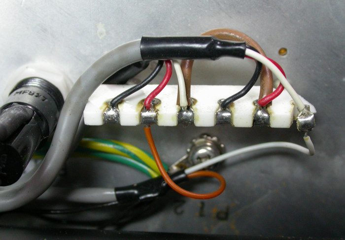

后来,发现这表是接到200V输入上去的,改成了240V接法后再测,功率分别为15.7W和16.8W,下降了16%。
居然是200V的
居然是200V的
改前,上面为变压器接线,黑红之间为20V,红白之间为100V,下面两根线为外边电源输入
改成240V后,下面橙线向左移动1格,上面粗棕线的右边向左一格,这样所有的绕组都串联了

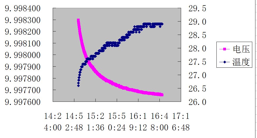

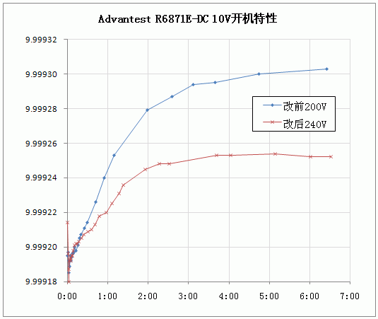

2、测试10V预热情况
10V预热情况代表了开机后多长时间能达到多好的精度。由于表的自身是个热源,而且内部大多数元件有温度特性,因此开机后达到内外热平衡必须有一段时间。
如果要求不太高,一般开机几分钟就可以测试,要求高的一般需要至少几个小时,而对于校准等要求最高的场合,要开机24小时以上。
一共测试了两次如图,一次是蓝色的曲线,此时电源电压开关在原始的200V,适合180V到220V的电压。然而由于实际上输入电压都在230V,因此已经超过范围,发热严重一些(功率为20W),温升也大,所以达到热平衡所需要的时间也长。
第2次是红色的,改成了240V输入,适合207V到250V的电源,这对于城市里一般220V到235V的输入电压足够了。改后经过测量,功率下降了16%,从曲线上可以看到,最后只上升到不到原来的2/3,稳定时间也加快了。
这样,总的开机变动只有不到8ppm,开机2小时就可以进入最后的1.5ppm之内了。

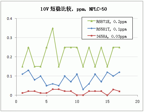

4、短稳测试
短稳就是重复测量时的变动特性,短稳好,才能测试的时候读数不变或少变,这样才能精确读出。否则,只有分辨,末位1位甚至2位总在变化,那还怎么读数?那还要7位半有什么用处?
短稳好的表,可以重复测试一个基准,得到一系列数据后进行平均,改进不确定性。
短稳好的表,就可以在短期连续比较两个不同的电压,也就是转移特性好。
首先,借用了Aeron的大量测试数据,在不同的采样周期下,自动记录了多组数据。然后,进行统计分析得到下表:
可以看出,不同采样时间下,短稳/噪音差别很大。
当NPLC <1时,主要因为没有与交流电同步,CMRR不好,因此噪音就比较大,达到5ppm以上。此时适合于快速但精度不很高的测试。
当NPLC=1有显著改善,RMS噪音接近0.2ppm,Vpp噪音也为2ppm。
但只有当NPLC>=10时,RMS噪音才<0.1ppm,与分辨相当。因此,高精度测试时应该选择NPLC=10或更大。我喜欢选NPLC=50,这样加上自稳零,每2秒1次读数也不算慢了,还可以进行手动记录。
用图表示如下,横轴为采样周期,纵轴为噪音的RMS值(ppm)。
那么,这R6871E的噪音水平到底如何呢?为了直观说明问题,用高标准的8位半表进行对比!
如下图曲线,横轴为采样次数,均为NPLC=50、2秒1次读数。纵轴实际测试值(为变动情况,ppm),最高减去最低,就是噪音的Vpp值。
最下面的红色为3458A,Vpp=0.03ppm,这也许噪音最小的万用表了,仅仅为分辨末位的3个字,值得HP骄傲。
中间的蓝色为R6581T,Vpp=0.1ppm,也不错,只比最好的大了3倍多,这样的8位半算做中间水平了,也是在性能和速度上兼顾的比较好的一个表。
最上面的土黄色即为R6871E,尽管Vpp=0.2ppm看起来相对很大,但不要忘记,这是与8位半在比较,这也仅仅是末位2个字而已,在7位半万用表中可以算做是绝对优秀了。
从另一个角度上看,Advantest的8位半的噪音,与自己的7位半比,进步不大,仅仅是降低了一半而已。

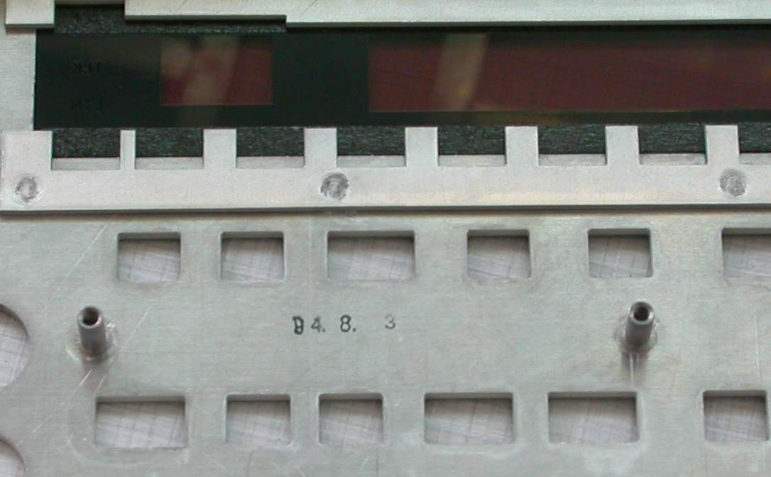

今天打开6871清洗时发现,6871的准确生产日期在面板上,我的是94年8月3日。
 楼主| 发表于 2009-5-1 11:16:57 | 显示全部楼层
回 21楼(redtony) 的帖子
好的,已经更新在1楼。
具体位置在哪里?最好能上个照片。

回 22楼(lymex) 的帖子
