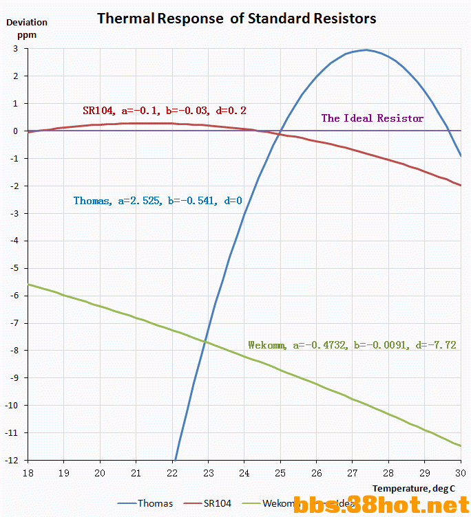

Q8、为什么要补偿呢?

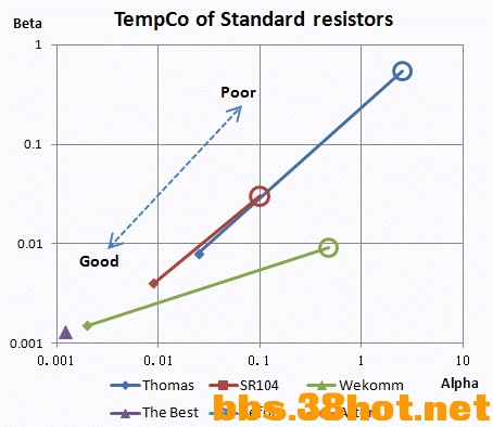

不补偿,温漂可能比较大。下图是三个很典型、很不错的标准电阻的温度曲线(实际曲线)
横轴是温度,从18度到30度,业余测量常见。纵轴是电阻的偏离/变化,单位ppm。
蓝色线是一个托马斯1欧电阻(http://www.nist.gov/calibrations ... s-of-resistance.pdf),这种电阻以前一直是美国的国家标准,我国的国家标准电阻中也有一只,温漂很大,只不过人家有高精度的恒温油槽,不怕温漂大。
绿色线是德国的一个新近的Wekomm 10k标准电阻(EEVBLOG博主Dave的: http://v.youku.com/v_show/id_XMTQzMzQ0MDAxNg==.html),里面用的Vishay金封金属箔,尽管曲线比较直(B系数小),但倾斜很厉害(A系数不算小),偏差也比较大。
试问,这两个电阻,你认为温漂好吗?温度变化较大的场合影响可以接受吗?
红色线,是我自己的SR104,采用Evanohm,这个显然要好得多,但30度时阻值降低2ppm,窗口变化超过2ppm,也不算小了。
紫色线就是理想的,也就是我们进行温漂补偿的终极目标。
实际上,补偿后也不可能达到理想,但一些指标可以提升10倍甚至更高,甚至很难测量出温度漂移了,这就是补偿的原因所在。
左下角紫色三角型代表比较理想的补偿,蓝色托马斯电阻补偿后的A和B都可以降低几十倍、近百倍,绿色Wekomm补偿后A降低百倍,SR104的A和B也有大幅度降低。

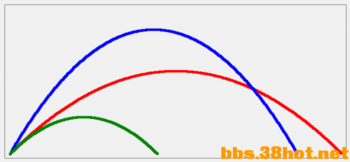

首先,待补偿的电阻B都是负的,也就是温度曲线为凸型,即抛物线的形状:
(需注意,实际电阻在常温范围内的曲线,可能只是上面曲线的一部分)

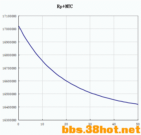

那么,NTC的温度曲线是什么形状呢?NTC阻值是指数曲线,画出来明显就是凹型的,只是向下倾斜:

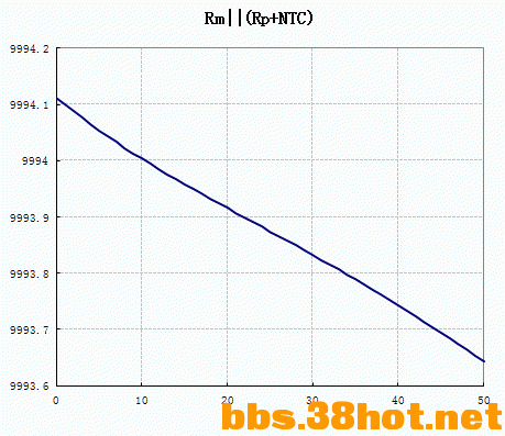

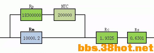

如果NTC与被补偿电阻Rm并联,期待可以抵消凹凸。不过,NTC在温度较高下会降低很快,直接并联会补偿过度,因此要先串联一个电阻Rp,曲线如下,仍然是凹型:
经过RTC和Rp的调节,这个补偿电阻就比较理想了,并联到主电阻Rm上去,就可以与负B系数的凸型抵消,得到一条近似直线,说明B系数补偿不错:
当然,这条线是向下倾斜的,代表A系数为负。这也不怕,可以用铜电阻Rc补偿回来。
前面不是说过,正A系数的电阻不好补偿吗?通过适当选择NTC和Rp,可以保证A是负的,就不存在这个问题了。

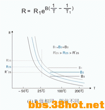

NTC如何选择呢?
根据自己的大量实验,NTC在非常宽的范围内(主电阻Rm的1倍到180倍)都可以达到很好的补偿效果。NTC选的小,需要并联的Rp也小,这样为了凑足标称值则Rs就比较大,不利于这些电阻的弱化,因此从这个角度看NTC要尽量选大一些。当然,较大的Rp尽管弱化系数大,但高阻值电阻的稳定性也要差一些,会抵消弱化系数的增大。另一方面,过大的NTC就B值补偿不足,极限状态下补偿特性也有变化,同时由于Rp+NTC整体阻值很大,并联到主电阻后阻值变小有限,没有给Rc和Rs留有足够的余量(对正偏差的Rm、负A的不利)。因此,一般NTC选主电阻的100倍到150倍之间比较合适,对于10k的标准电阻,NTC就是1M到1.5M之间。如果A负的比较大造成不能补偿,要适当减少NTC阻值,比如选主电阻的10倍到50倍。
NTC的B值(不是Beta系数)一般来讲选大一些为好,比如3950、4250、4700,这样可以取得较大的相对补偿量,或者说B值大则Rp就大。当然,对于B系数(Beta)小、A系数负的比较大的电阻,需要较大的Rc来补偿,这样希望Rp小一些,此时可以取B值小的NTC。
NTC阻值范围其实很广,温度测量型的从1k到1.5M都很容易买到,对于1k到10k附近的标准电阻的补偿没有任何问题。甚至对于1欧的电阻,所需的150欧的NTC也可以通过多个并联而得到。

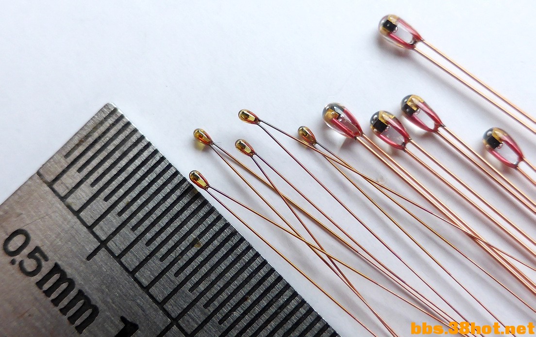

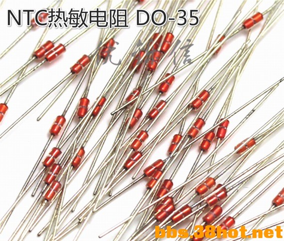

至于NTC的类型,首选玻璃封装的测温型,这类NTC精度高、一致性好、稳定性高、不受湿度影响。比如大量的MF58,类似1N4148二极管的DO-35封装的,或者单端封装的日本芝浦牌:

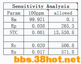

还有一个很重要的问题:Rp、Rc、Rs到底如何选?这些电阻(包含NTC)加上后到底对最终结果有什么影响?
这其实是一个弱化系数的问题,也就是这些电阻变化后对总电阻的贡献是多大?这也是敏感度分析,可以通过偏导数求得,用表格以两种方式给出。
一种方式:当Rp改变100ppm后(其它参数也类似),总电阻改变多少?
另一种方式:最终电阻允许改变0.1ppm,对应Rp改变多少?
下面这个表格就是Wekomm电阻补偿实例,数值都是计算而来,而且会随各项参数的改变而变化:
Rm 99.921,说明Rm改变100ppm对最终结果有99.921ppm的影响,几乎就是100%;Rm 0.1是说明,Rm改变0.1ppm对结果有0.1ppm影响,弱化系数1(没有弱化)。
Rp 265.3说明Rp弱化系数2653倍,很大了,即Rp变化265.3ppm才对最终结果有0.1ppm的影响。
NTC 13530.6说明NTC被弱化了13万多倍,NTC长期稳定性对最后结果的影响可以忽略了。
Rc 506.6说明这个铜电阻被弱化了5000多倍,漆包线本来老化就很小,因此这个Rc影响也可以忽略。
Rs 571.8说明这个串联的小电阻也被弱化了5000多倍,选择一段电阻丝做个线绕电阻就可以了。
由于这些附加电阻弱化很大,因此本身的温漂对最终电阻的贡献就比较小,因此也就没有把这些电阻的温漂计算在内。

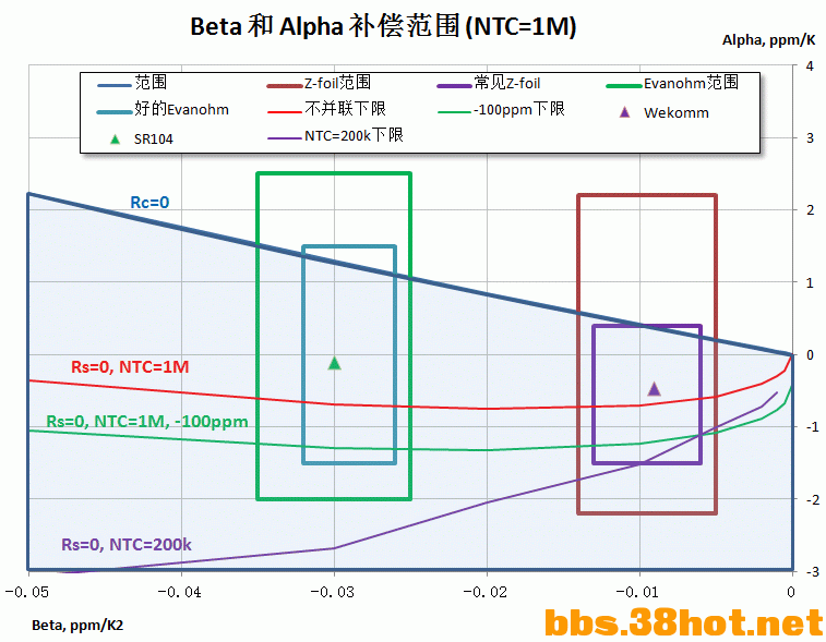

温度系数补偿范围
A和B补偿,不是任何一个电阻都可以补偿,而是有一定的补偿适用范围。
简要的说,B为正不能补偿,但B负的比较小,那么补偿量就比较小,NTC补偿后就产生不了很大的负温漂,因此A就不能大。

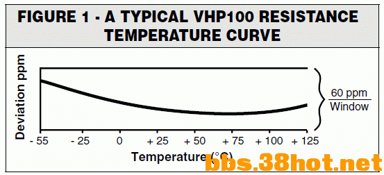

具体说,对于金属箔电阻(设B=-0.01),只能适合A不大于0.41(可以为负)。幸运的是,我测试过的金封金属箔多少都是负温漂的,因此补偿起来没有问题。
图中,浅蓝色阴影范围就是此法可以补偿的范围,根据100倍于主电阻的NTC(对于Rm=10k则NTC=1M,B=3950)计算而来。
红线框为Vishay指定的Z箔范围,大半在补偿区之内,实测绝大多数在补偿区之内(紫色线框)。
绿色框为常见Evanohm区域,也是大部分可以补偿,蓝色为优等Evanohm区域,说明只要是好的Evanohm电阻,基本都可以补偿。
没有画出B=0.55附近的锰铜,其补偿范围A可达+48,没有任何问题。
另一方面,如果A负的比较大,那么就需要较大的铜电阻串联,这样一来总阻值就可能超过标称值了,上面那个接法就不行了,红色细线就是最小A可补偿范围,不能再小。不过,此时可以用两种办法加以扩展,一种要再并联一个大电阻,或者Rm开始预订的时候就小一些,绿色细线就是预订-100ppm(即10k电阻预订成9.999k),这也相当于10k电阻上再并联一个100M的电阻,这样就会有更多的串联余量,补偿范围增大为绿色细线。另一种办法就是减少NTC,紫色细线就是NTC取20倍于主电阻(Rm=10时NTC取200k)时的补偿下限。另外可以看到一个绿色三角和一个紫色三角,分别代表那个SR104和Wekomm,都是比较好的Evanohm和金属箔电阻,自然也处于可以补偿的范围内。举例说明,金属箔电阻B=-0.01,可以补偿的A的范围是-0.6到+0.4,大于0.4就不能补偿了,
但即便A=-3也是可以补偿的,只需在Rm上并联一个如果阻值为15M到16.7M的电阻,或者Rm选9994欧即可
实际上,Vishay的金属箔电阻A基本都不会低于-2,这样需要Rm为-340ppm即可(Rm=9996.6),即10k的话需要并联29M电阻。

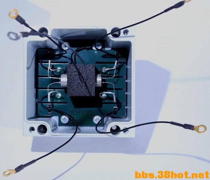

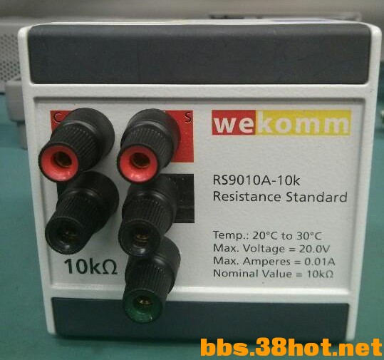

第三部分:温度系数补偿例子:Wekomm RS9010A 10k标准电阻
补偿过程的第一步,得到被补偿电阻的D、A、B
D是偏差、A和B是两个温度系数,公式见首贴。

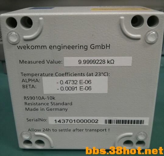

对于这个Wekomm电阻,这三个参数在出厂的时候已经被精确测定:
D=-7.72(够大的)
A=-0.4732(不小)
B=-0.0091(很不错)
D和A比较大,原因是Wekomm在制作的这个标准的时候,采取拿来主义,电阻芯是一个Vishay VHA518-7金封金属箔电阻,原封不动引出,没有进行任何修正或补偿。
如果DIY标准电阻,这三个参数未知,那么需要首先测试,这是补偿的基础。
至于如何测量这三个参数,参见本论坛其它帖子,这里不再赘述。

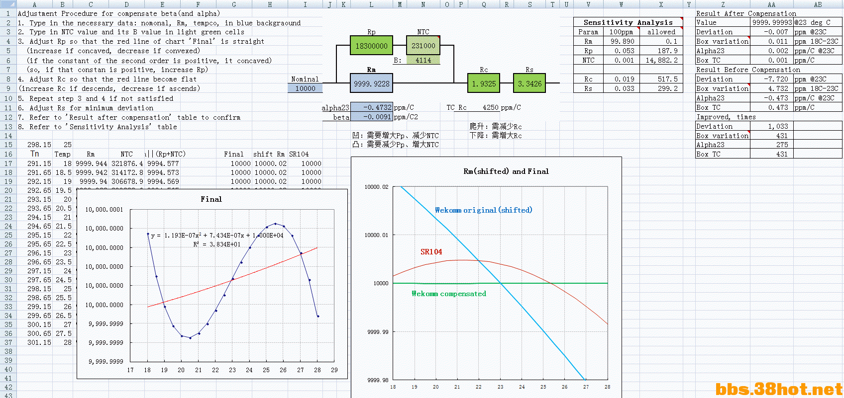

就是纸面补偿,而不是实际动手进行物理补偿,我这里是在Excel里面进行。

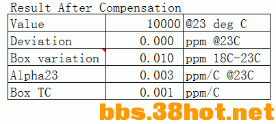

补偿后A从0.47降低到了0.002,窗口稳漂也从原来的0.47降低到了几乎可以忽略的0.001。
左上部分是操作提示,中上部分是结构示意图和原始数据输入部分,右上部分是两个结果表格。
左下标有Final图表是补偿后的结果,其中蓝色是实际曲线,红色是二次拟合趋势线。
中下图表是补偿前后对比,并加入了SR104。
书面补偿的过程如下:
1、录入原始数据到4个蓝色背景的格子里:标称值、原始阻值、A、B
2、选择SHIBAURA Pxx-312热敏电阻,该NTC在25度下为231k,B值4112,填入浅绿色格子中;Rc=0、Rs=0、Rp选10倍于NTC,先填入绿色格子中
3、改变Rp,使得Final表格里面的红色线为直线。当红线凹时增大Rp、红线凸时减少Rp,此步第一次无需精确
4、改变Rc,使得Final表格里面的红色线为水平。当红线下降则增大Rc、红线上升时减少Rc。
5、改变Rc后,会对红线的凹凸情况有影响,回到第3步重新调节Rp,然后重复第4步调节Rc。此2步的目的实际是让AA4单元最小
6、最后,红线达到既平又直,此时可以改变Rs使得偏差(看AA3单元)为最小即可
7、参考右上表格,确认数值
8、参考右上灵敏度分析表格,确认数值
至此Excel书面补偿完毕。实际Excel表格已经填好我自己的补偿数据,可以看到A系数改善了275倍,窗口温度系数改善了431倍,偏差改善了1033倍。
另外,我在补偿的时候,红色线并没有很平而是有上翘,原因是照顾一下窗口温度(AA4),而不是一味追求A参数小。

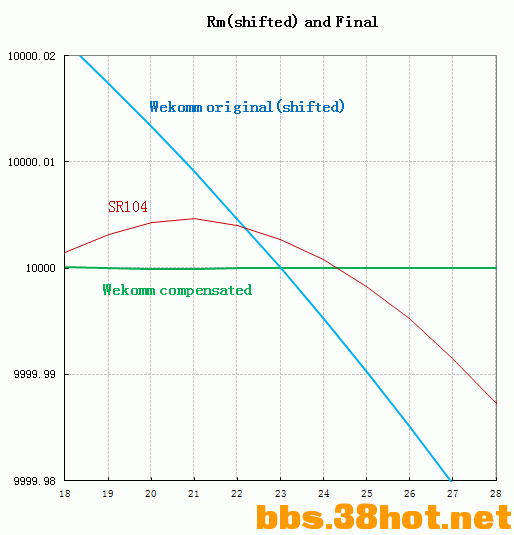

中下图表的天蓝色曲线是补偿之前的,已经做了平移,否则曲线更差。绿色曲线是补偿后的,已经非常贴近理想的X轴,比对比的SR104也好很多。
当然,这只是书面补偿,实际补偿由于种种因素,可能不会这样理想,因此,书面补偿也不一定非要补偿到很精确。
补偿过程的第三步,物理补偿
就是根据书面补偿的结果,获得(采购或制作)所需要的电阻(NTC、Rp、Rc、Rs),实际组装。
由于这个Wekom电阻不是我的,自然不能实施到这一步,所以这里只能是空谈。
另外,这个Wekomm电阻用的阻芯是4线的,不太适合进行补偿。
Rp为18.3M,弱化了1879倍,需要年变化不超过200ppm的电阻即可,可以选择RN55之类的电阻进行串联,10M+7.5M+750k+50k.
Rc为1.9325欧,可以用0.15的漆包线制作,双线并绕,端部通过焊接来微调
Rs为3.3426欧,需要用0.15左右的锰铜丝绕制。

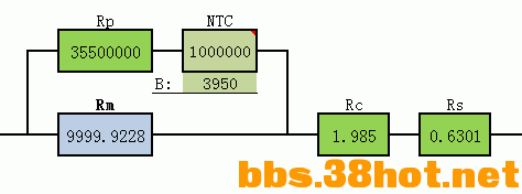

补偿例子:Wekomm RS9010A第二次补偿

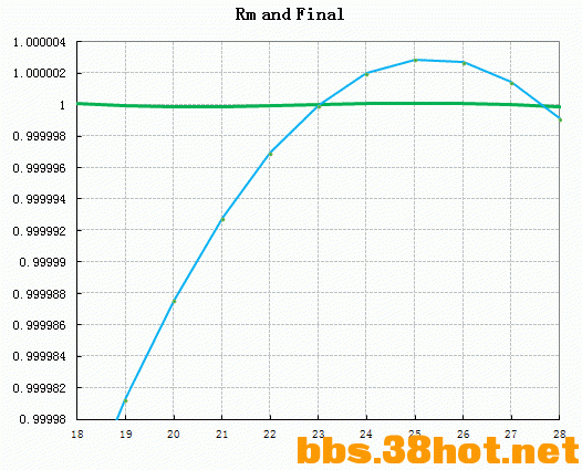

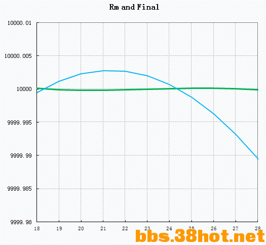

仍然是这个Wekomm电阻,但改变NTC,进行不同参数的补偿。上次NTC选的是日本芝浦231k的电阻,这次NTC改为MF58,阻值增大到1M,B=3950,很常见的。
补偿过程与上次是一样的,略,后面附有Excel文件,下面只看一下结果。
Rp=35.5M,弱化3775倍,可以用RN55这样的电阻10M+10M+10M+5M+500k串联得到。
Rc=1.985,Rs=0.6301,需要自己做,弱化系数都超过5000倍。
NTC弱化13万多倍,不会对最终电阻的长期稳定性产生什么影响。
看一下Excel表格右上部分结果表:
其中的Box variation=0.01ppm,意思就是在18度到28度的温度变化下,阻值只变化0.01ppm,折合窗口温度系数0.001ppm/K
再直观看一下补偿前后的温度曲线:
蓝色线是补偿之前的,已经做了平移,否则效果还要差。绿色线是补偿后的,堪称理想。
这个例子也可以说明,此种补偿方法对于NTC的适应性比较强,对于阻值相差4倍以上、B值也有改变的场合下,通过调节Rp,仍然可以取得完美补偿。
事实上,这里的补偿参数比第一次要好一些,因为各电阻弱化倍数更大了,Rs阻值更小了。

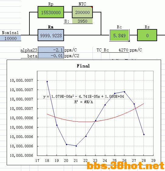

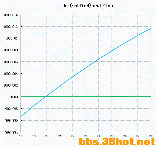

附加补偿:10k金属箔电阻,A=-2较大
Rm=9999.9228仍然是上述Wekomm的,B=-0.01典型金属箔,A=-2属于比较极限的金属箔。
此时由于A负的比较大,因此需要较大的Rc,这样就需要较小的NTC和Rp并联才可以。
实际NTC取B=3950的200k,Rp=15.53M处于超临界状态(即Rp=15.62M为理想补偿,故意选择小一些使得微微过补偿),以便Rc=5.849欧后正好补偿A,Rs=0。

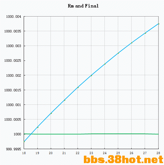

附加补偿:1k金属箔电阻
1000.02欧,A=0.4,B=-0.01,补偿参数:
NTC=50k用MF58,Rp=2.43M可以用线绕+金属膜混合串联。补偿效果:
两个Excel文件附后。

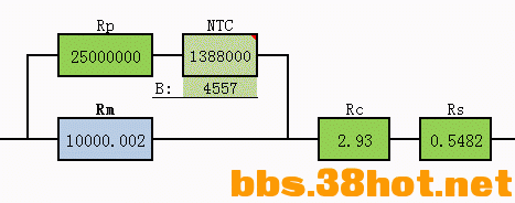

补偿例子:SR104
补偿前,A=-0.1,B=-0.03,这属于比较差的SR104
补偿方法类似,Excel文件附后。
补偿图:
补偿结果:
窗口温度系数从1.33变成0.037,为1/36,而A系数从0.1降低到0.01,为1/10。下图蓝色线为补偿前,绿色线为补偿后。
所用电阻:
NTC为日本芝浦PMN-342-H1Z,25度下1.388M,B=4557,弱化系数5万倍。
Rp为25M,弱化系数2788倍
Rc=2.93欧,弱化系数3400倍
Rs=0.5482欧,弱化系数1.8万倍
这个例子只是用来说明对于一个典型的Evanohm电阻进行补偿,实际上不会真的去补偿,那样会毁了这个SR104。
但对于SR104补偿,对于类似的Evanohm金封线绕电阻,有参考意义。

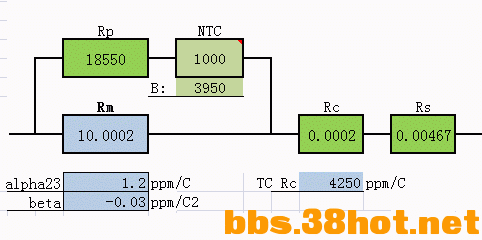

附加补偿的例子:阻值10欧
此例使用10.0002欧的原始电阻,A=1.2,B=-0.03,比较典型的一个Evanohm:
NTC选用1k的MF58,Rp=18.55k,Rc和Rs都非常小。
各项指标补偿效果都超过100倍,比SR104的的效果还要好一些。

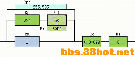

补偿的例子:托马斯1欧电阻
这是一个非常极端的情况:阻值非常小、温漂非常大。
补偿图:
NTC只能用50欧,弱化1500倍

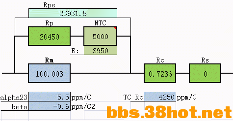

Rp=224欧,弱化340倍,不大
Rc=0.00678欧,弱化147倍
Rs=0,因为以上电阻使得总值超过1欧,所以需要并联而不是串联
Rpe=255.595欧,弱化258倍
补偿效果对比:
此例只是用来说明,即便这样极端的场合,补偿也可以进行,而且可以取得补错的补偿效果。
当然,由于被补偿的电阻温度特性很差,补偿电阻只能用的比较狠,造成灵敏度分析的结果比较差。
也就是说,补偿电阻太敏感,其长期稳定性会对最后结果产生严重影响。因此,此例不宜实际实行。

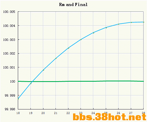

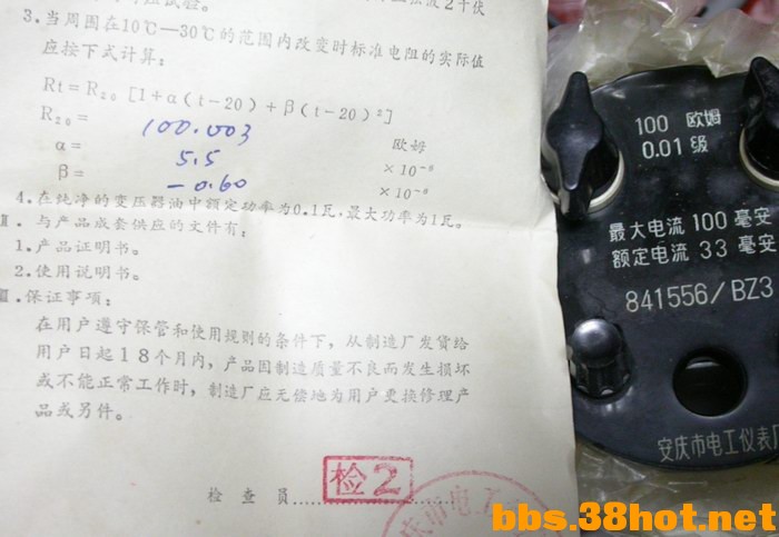

附加补偿例子:BZ3 100欧
此为实际的一个国产标准电阻
补偿参数:
补偿前后对比:
两个Excel补偿表格附后

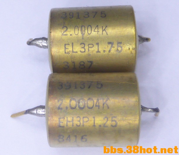

实例:用Fluke 2.0004k金封线绕2只并联制作1k标准电阻
1、挑选两只常规意义上很差的2.0004k 金封线绕
这种电阻是从Fluke 731B电压基准上拆下来的,之所以说差,是因为阻值不是正好2k,温漂一个1.75,另一个1.25都比较大,而且为正,不好用铜阻补偿。如果不用此处B参数NTC补偿的话,基本不能用做标准电阻。

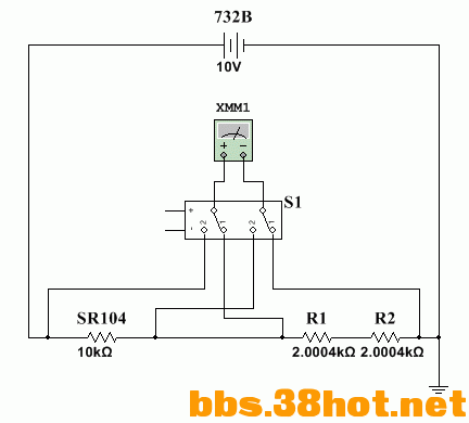

2、测试二个电阻并联后的参数测量电路是这样的:
G4-4k.gif 两个2.0004k电阻串联测试温度系数。这里要说明一下:两个阻值相同的电阻,无论串联还是并联,温度系数是一样的。由于串联成4k多测量方便,因此就不用并联测试,更不用分开测试。
4k电阻与我自己的10k标准串联后,接到稳定的10V上,用一个2×2自动开关分别测试两个电阻上的电压,设为V10和V4,那么4k电阻可以计算为:
设SR104测得的电压为V10,两个电阻上测得的电压分为V4,SR104阻值为R10
则 被测电阻=R10*V4/V10
根据变温测试,得到温度-阻值曲线:

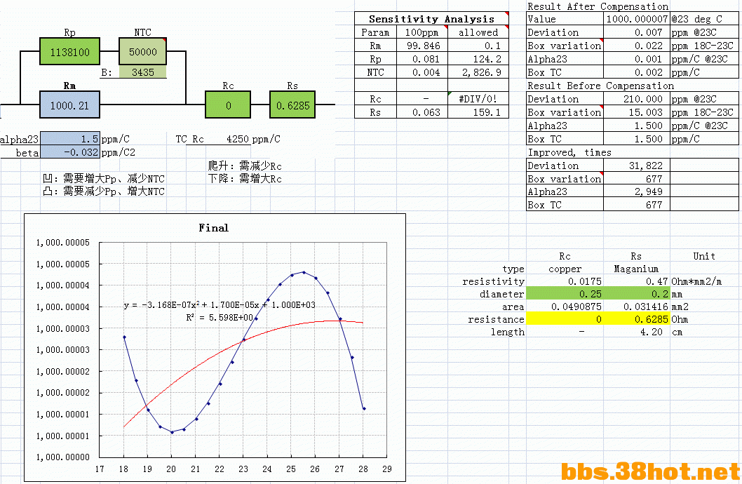

(求得并联后R23=1000.21,A23=1.5,B=-0.032)
3、进行Excel补偿
NTC采用B值为3435的50k,弱化2.8万倍
Rp为11381k,弱化1236倍,采用1M线绕、120k 0.1%、18k 0.1%串联的方式
Rc=0,本次补偿正好处于临界值。
Rs=0.6285欧用0.2mm的锰铜丝4.2cm制作。
Excel补偿后,窗口温漂只有0.022ppm(18度到28度),窗口温度系数只有0.0022ppm/K
直观效果对比,哪个是补偿前那个是补偿后就不用说了吧:

第六部分:总结
上面已经看到,对于锰铜、Evanohm、金属箔三类电阻,都能很好补偿。
上面也都看到,对于1欧、10欧、100欧、1k和10k,都可以很好的补偿。
当然,这种补偿也有一定的局限性,比如
1、B为正者不能补偿
2、B的绝对值很小、A为正且较大,这二个组合到一起,会使得补偿失效。因为B绝对值小则需要的补偿量就小,NTC并联补偿后温漂变负不多,抵消不了较大的正A,这样整体仍然是正温漂,不能用Rc补偿了。
3、B的绝对值很小、A为负且较大、阻值正偏差较大,这三个组合到一起,会使得补偿变得麻烦。由于补偿量小,因此Rp和NTC并联到主电阻上去后,阻值变小有限;同时负A需要较大的串联Rc补偿,这样整体电阻阻值超过标称值了,这就只好在主电阻上再并联一个电阻,而这个电阻的阻值和要求都相对高一些。

发表于 2016-7-6 22:02:21 | 显示全部楼层
泡在变压器油里由0度缓慢加温到60C,铂电阻测温,很容易得到温度系数,α、β,γ都能得到。

lymex 发表于 2016-7-6 19:37
第三部分:温度系数补偿例子:Wekomm RS9010A 10k标准电阻(注意不是实例)
电阻和NTC温度一致是最大的问题。
包裹严实的标准电阻还好。
其他用途下,小风一吹,看谁温度先变,电阻值忽上忽下,直到温度一致为止。
最明显的是针对原始温漂大的电阻补偿,而且某些时候这些电阻还要微微发热,例如电流采样,10A/200mV,2W采样功率,会看到电阻值先增大,而后缓缓变回来,大致几秒钟时间。
发表于 2016-7-9 09:24:08 | 显示全部楼层
进来认真学习,非常有用。
 楼主| 发表于 2016-7-9 23:33:20 | 显示全部楼层
shichen717 发表于 2016-7-8 23:51
电阻和NTC温度一致是最大的问题。
包裹严实的标准电阻还好。
电阻和NTC温度一致性的问题,可以用二者紧耦合方式来解决,毕竟10mW的标准测试功率下电阻温升很小,热敏电阻可以选响应时间很小的那种,而且要热稳定后再测量。
发热大的电流采样电阻的补偿,也只能采取类似办法。
