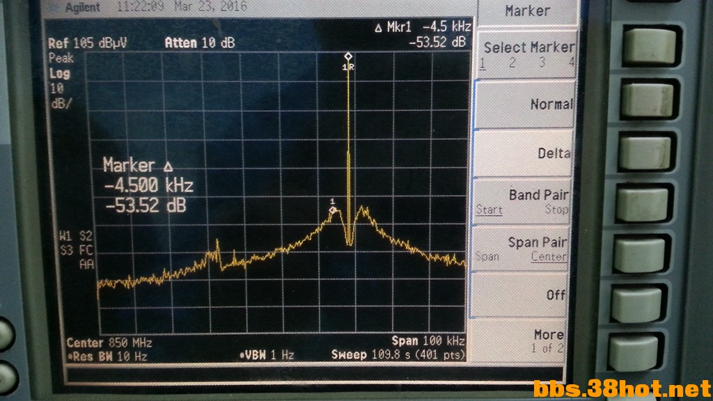

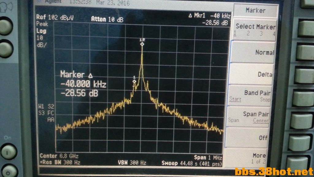

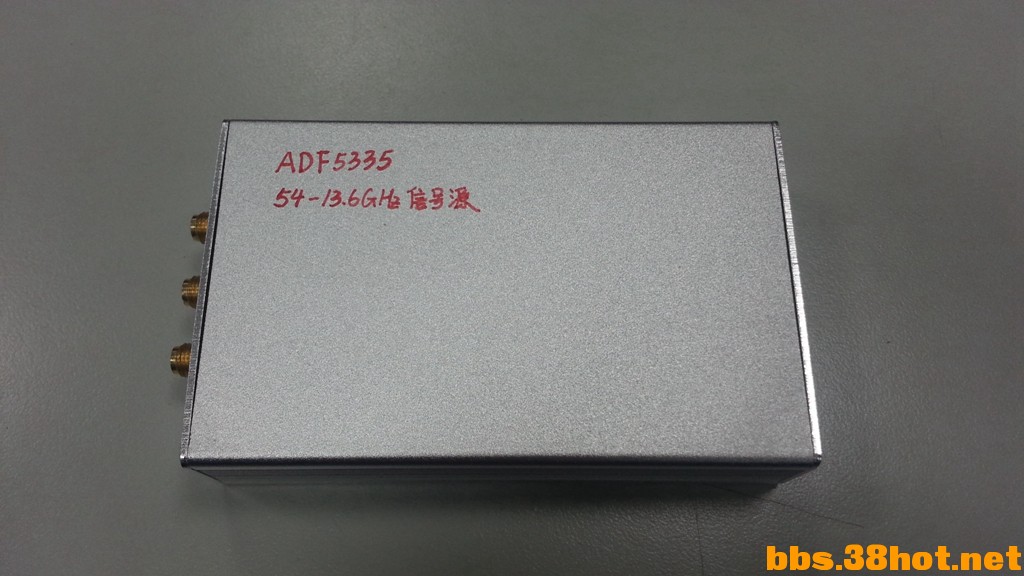

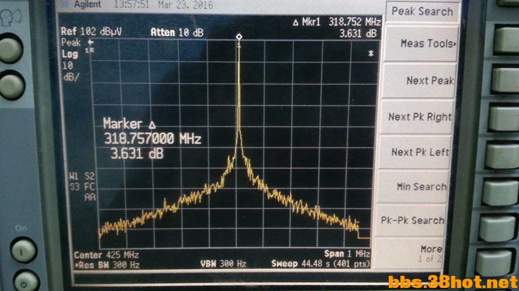

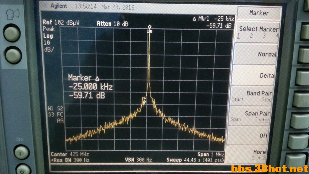

这段时间有点时间研究了下ADI的ADF5355,做了几张4层测试板,共两套打算出一套,论坛价560元/套包邮,上图。

有时间再优化下相位噪声

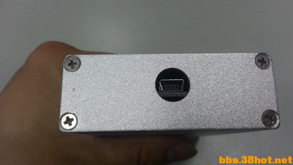

看上去有被噪声调制啊。用线性电源供电的还是usb供电

USB供电,用外接电源要好些

相位噪声有点大,好像是有干扰

用朋友账号回你吧:  我们专业搞射频的    你在这个频段如果如此大的边带波瓣(或者说楼上的相位噪音)  实际上意义不大 基本没有价值。    但是作为业余发烧 折腾还是可以  支持你继续优化,板材需要更换,阻抗需要注意,FR-4板子只能局限在2G内  处理好平面层或者干脆拿掉,架空搭棚  也是可以的。过了5G频率,实际计算的意义已经不存在,更多的依赖于经验和高品质测试仪器了
