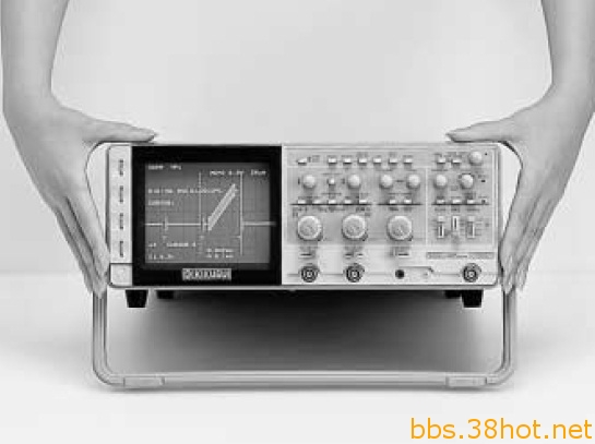

家里空间小,计划入手一台小体积的示波器。我比较怀念模拟示波器时代那看视频信号波形云里雾里(余辉)的感觉,而且手里只有千元闲款(数字示波器要达到云里雾里的余辉效果就算二手也得三五万),在网上翻阅了几天以后决定入手菊水COM3101,但是在坛子里发帖求购未果,最后经过二手示波器商家介绍就入手了COR5502U,入手之前看到资料上的图片是这个样子的
宣传画
宣传画

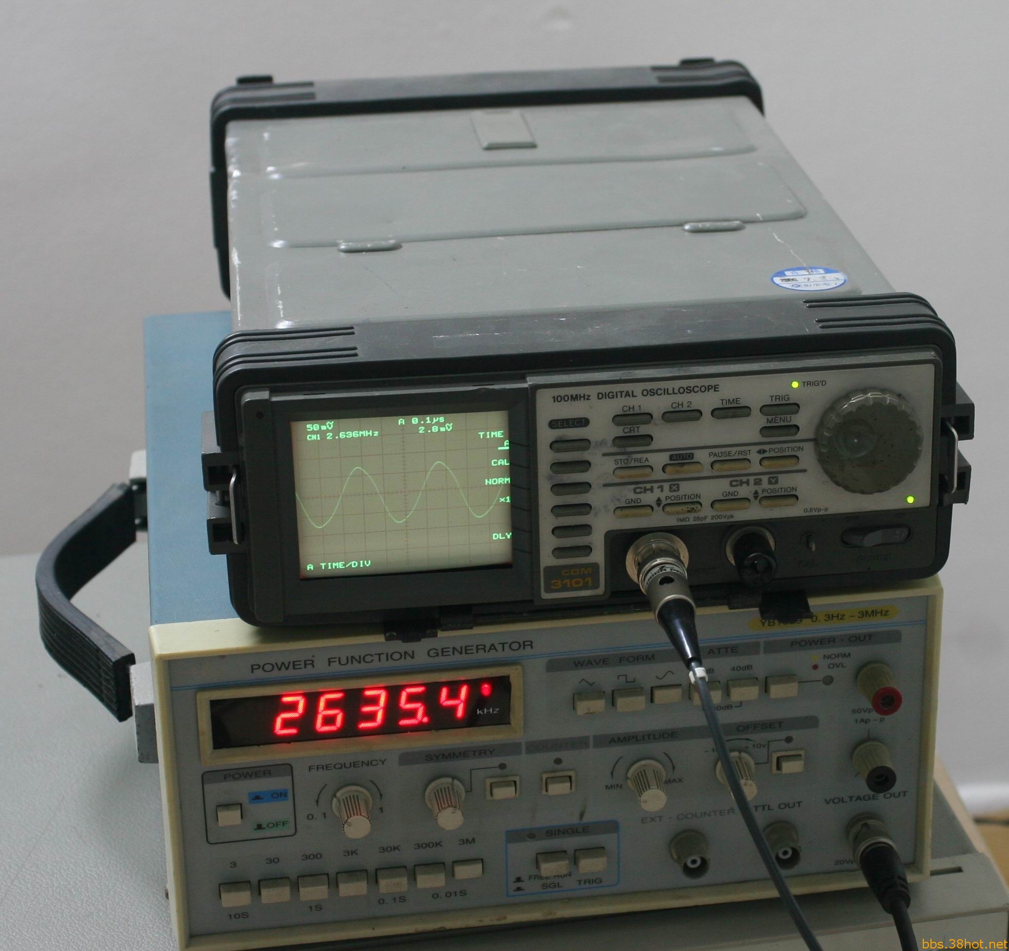

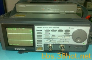

结果到手才发现,这双捧示波器的手定不是亚洲人的,再看看我初想入手的COM3101
com3101
com3101
这体积真让我真郁闷啊,不过跟老板说好了有COM3101到货的话给交换一下,好人呐!心里也安慰了不少,毕竟是自己的问题;

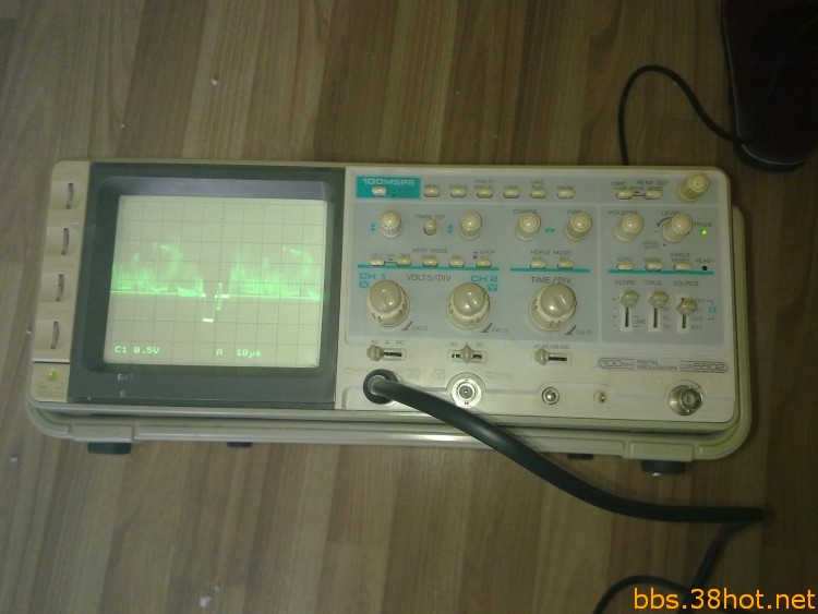

快递半天就到了。开箱检查,不错,品相不差:
外观
外观

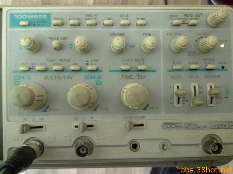

前面板
前面板
研究完说明书以后开机测试,功能正常,这个示波器带个数字/模拟模式一键切换

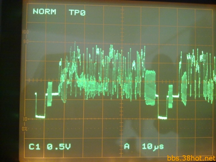

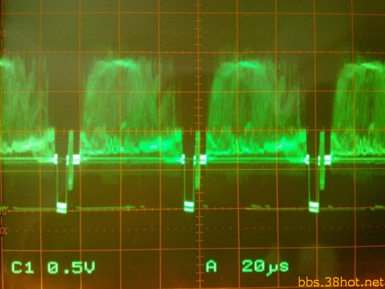

5502U的数字模式下采样率是100MSPS,这个肯定跟TDS220的Gs/s级别不是一个级别的,5502U用重复采样带宽勉强能到了100Mhz,实际上看个25Mhz一下的波形没什么问题;不过还好模拟模式下是真实的100Mhz,在模拟模式下测个视频看看:
模拟模式视频信号波形
模拟模式视频信号波形
漂亮啊,数字时代的巅峰之作也达不到这样的余辉效果呀,数字模式呢,只能说不是太差,但感觉跟TDS220级别的示波器LCD显示出来的效果还是要好不少的

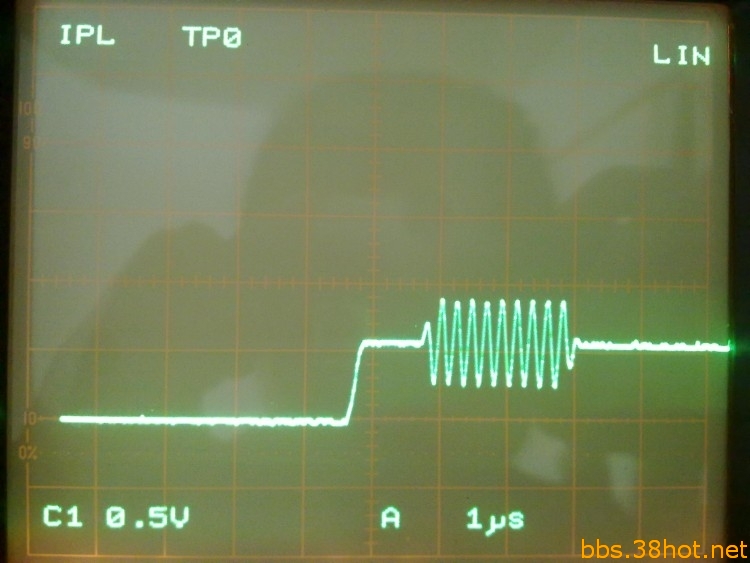

数字模式视频信号展开看同步头
数字模式视频信号展开看同步头

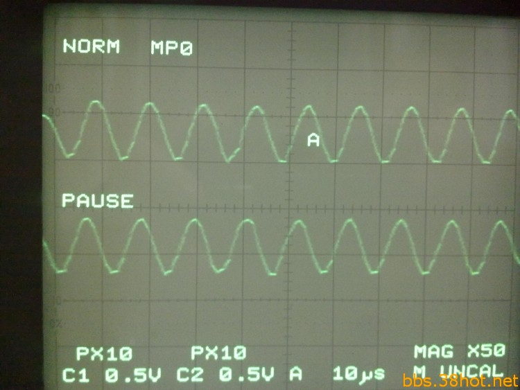

呵呵,这机器还有个拨动开关选择MAG放大功能(固定倍率X1 X5 X10 X50) ,难道这就是HP/安捷伦的MageZoom 功能的前身?
数字模拟都支持,实用啊,数字模式规格上只能到x10,但是到X50也能用,只是会显示个UNCAL警告
模拟模式视频信号x50后看同步头
模拟模式视频信号x50后看同步头

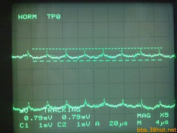

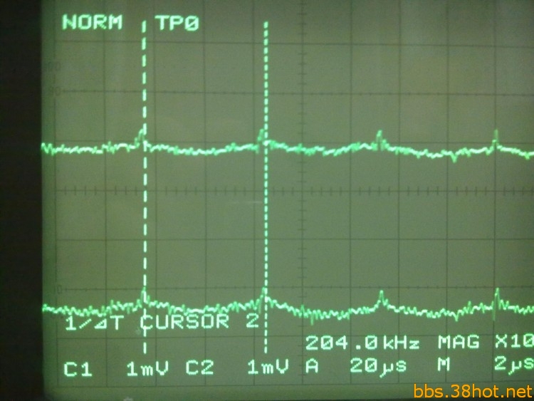

再看数字模式下
数字模式下x1探棒短路测噪声幅度
数字模式下x1探棒短路测噪声幅度

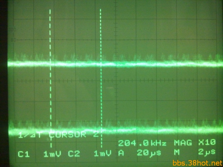

数字模式下x1探棒短路测噪声频率
数字模式下x1探棒短路测噪声频率
模数工作模式的误差不是太大,呵呵,接着又小郁闷了一下,居然没有频率计数器功能,只有光标测量,这个真的很不方便;

COM3101示波器是全自动的,没什么要调的,小也只是相对于脸,整个体积还是不小。
 楼主| 发表于 2011-12-28 14:34:29 | 显示全部楼层
回 redtony 的帖子
redtony:COM3101示波器是全自动的,没什么要调的,小也只是相对于脸,整个体积还是不小。
(2011-12-28  14:16)
漂亮啊,只能望梅止渴了,一失足成千古恨呐!确实比COR5502U小太多了;
