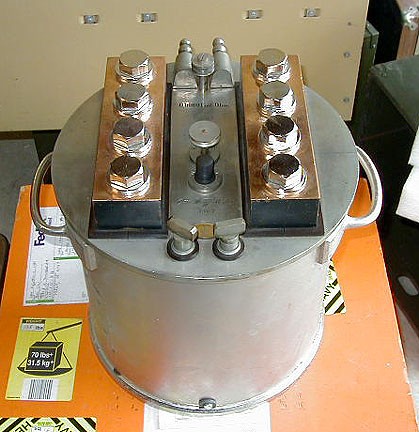

小电阻的用途,主要是测试大电流。例如100A的分流器,在国标的75mV下为0.75mR,分流器还有更大的例如400A、600A、1500A。因此,1mR左右的小电阻算很常见的了,BZ3标准电阻就有1mR的,更小的电阻也不鲜见,有个德国Otto Wolff 的电阻,10uR,可以通过最大7000A的电流:
另外,测试大电流,往往功率也很大,在电阻电压不变的场合,功率与电流成正比,因此小电阻往往是大功率的。例如国内600A的分流器,其耗散功率就是600A×0.075V=45W。上述德国电阻在7000A下功率490W!
