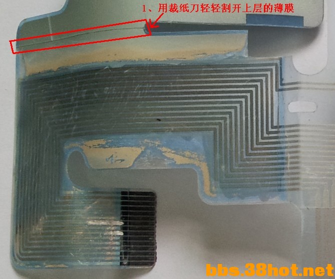

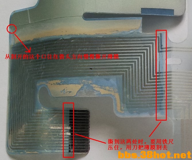

发表于 2013-8-20 17:22:07 | 显示全部楼层
出现按键失效时,最好还是吧覆盖排线的屏蔽层剥开,因为如果有两根以上的排线同时与屏蔽层出现漏电,就会出现这两根以上的排线出现信号交叉,造成按键再次失效。我的一台199B已经这样做了,一直都没出现问题。另一台拼装的199C因为按键薄膜很难剥开,原以为剪断了与屏蔽层的连接点就可以使用一段时间,但很快不行。看到童鞋们在去除屏蔽层时出现刮断排线,也说说我自己的失败经验。
  1、在排线与大片屏蔽层之间轻轻地割开上层的胶膜。
2、从割开的口慢慢撕开上层的胶膜,这胶膜粘得比较紧,要小心撕。

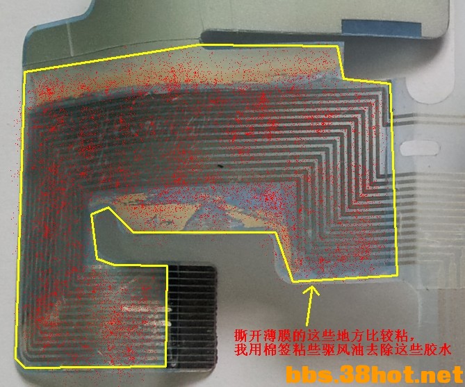

发表于 2013-8-20 18:15:06 | 显示全部楼层
3、撕开薄膜的地方比较粘,用棉签粘些溶剂(呵呵,我用驱风油)把这些胶水去除。

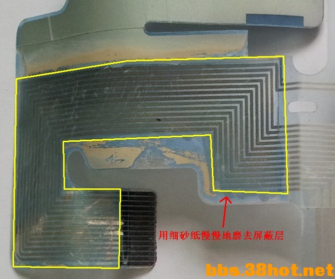

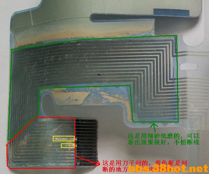

4、用细砂纸(忘了用多少目)慢慢地磨去覆盖在排线上的屏蔽层,清晰地露出排线就行,不能过分研磨。
BTW:我开始的时候就是用刀子来刮屏蔽层,结果刮断了排线,才想到用细砂纸来磨,效果很好。可惜已经迟了,希望童鞋吸取教训。
