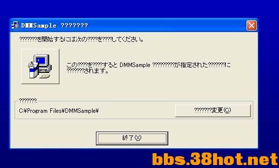

不明白日置中文站为什么没有323X的软件,注册了日文的帐号后可以下载到323X配套的软件,软件界面是日文的,可以接PC记录测试值,自动存为EXCEL文件夹,有需要可以下载用,RS232数据线为2-3,3-2,5-5 323X-1.png
用10V基准试了下,这表的稳定性不咋的,跳得比较厉害

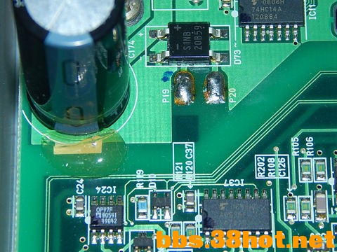

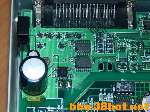

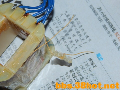

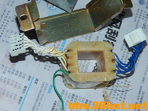

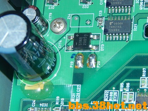

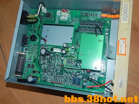

3238我买来是没变压器,自己找了个老VCD的变压器跟据线路分析装上,电压可能有些差异,兄台有方便时帮我查下变压器的电压

既然你提出了,就回去测了一下,仅做参考。一般来讲只要稳压输出侧电压达到标称还有两三伏以上的压差就应该没有问题的。(跳线在220V)输入侧:230V时,7.8数字部分供电(直接焊线两根):7.2V整流后也为7.2V稳压后为5.03V。9.10模拟部分:8V整流后8.1V左右的稳压为78M05:5.00V、78L05:4.95V。11.12.13(12为中点):双11.5V整流后为+13.8V和-13.5V,稳压为正负9V。
