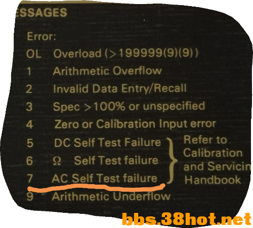

Datron1071       7位半  台式万用表
屏幕包好       内部不缺件 很新净     无修     外观完整
报错7故障机处理
1600元
http://wenku.baidu.com/view/0cc8050ff12d2af90242e63d.html
补充内容 (2016-11-19 17:03):
查了下说明书     故障应该是需要校准      看网上说自校准或者是谁能提供下自校准的办法

过去买过一台,也是Error 7,当时以为网上有所有资料,还有好多关于这个错误代码的维修案例,所以买了回来。
拆开发现交流板明显好多钽电容烧毁。
之后查了N多资料,检查了了下,没有查出原因,还是一样故障,只是每次上电会有糊味。
后来发现+15V没有,于是测量变压器输出,可能稳压芯片7815?有问题,准备更换普通的7815,更换后没用。
然后不小心,把 -15V 芯片烧了。只好上淘宝买了各两片稳压芯片。
可惜等芯片回来,已经没兴趣搞了。一直放到现在(>1年)。
不过某次问了下修这个的专家“thy888"?,他说这类机器故障大多是里面的钽电容损坏,应该全部更换。当然还是懒,现在还扔在一边吃灰。。。。
这个机器的说明书和维修手册、及各类故障网上都有,如果是搞维修的人,估计很快就修好了。

Error7应该是交流故障吧
 楼主| 发表于 2016-11-19 21:36:56 | 显示全部楼层
szhebo 发表于 2016-11-19 21:19
Error7应该是交流故障吧
看网上说可以自校准,具体也不知道步骤,没有钥匙
