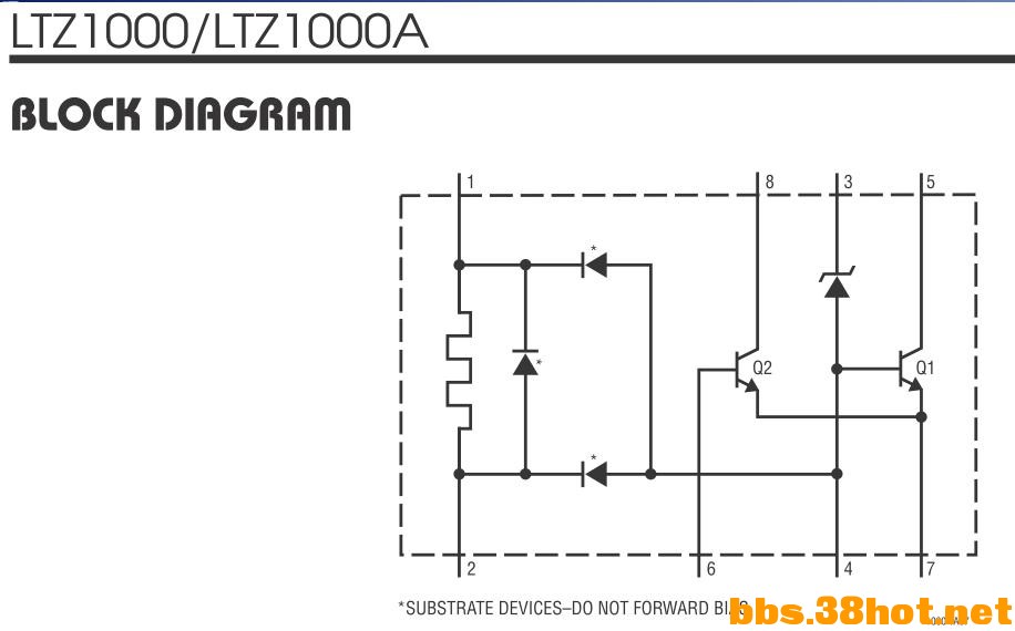

LTZ1000的内部电路图如上(底视图),1,2脚为加热电热丝,用来提升芯片内部的温度;3,4脚为一个正温度系数的深埋齐纳;Q1为补偿三极管,be结为负温度系数;Q2为温度测试三极管,Vbe与温度呈近似负线性关系,通过这个量可以控制1,2脚电热丝的加热与否,这样就可以达到恒温的目的。

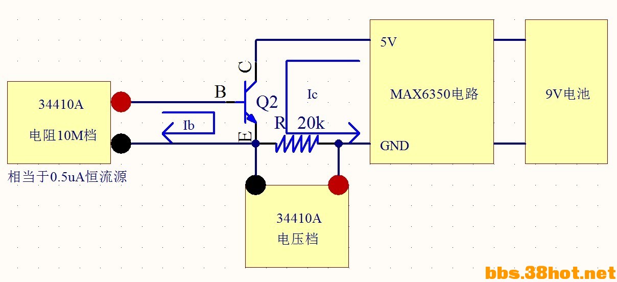

每拿到一只LTZ1000,我就会对它进行比较全的单管常温测试,下面说说我的测试方法
1、2脚,用普通万用表欧姆档即可测试,我买到的货基本都是200多欧
3、4脚,我会在3脚上串一个2K~3K的电阻,然后接到12V的正(电阻与电源值的选取是让Iz<4mA),把4脚接12V的地,用万用表测试3,4脚之间的电压。这样就可判断3,4脚是否是好的,但是一定要注意接线与极性。当Iz=3mA恒流时,在35度下,我买的Vz基本是在6.5~6.65V之间
Q2是测温三极管,它的测试方法我按照普通三极管测试,电路为基本原理,考虑到欧姆档高阻时的恒流源波动大,基极上加了一级RCR滤波。基本上测得的β为140~260,超出200的比较少。
以下此段紫色字体内容有待进一步考证
Q1是温补三极管,同样用上面的电路来测试,在测试中就发现了问题:
LT1000的官方数据手册有这么一句,但是在Q1的测试中,我发现20K上的电压居然只有0.012V左右,算下来Q1的β几乎只有1.2连续测了好几个LTZ1000都是这样,无论是ACH还是CH的,我将基极连接的那台34410电阻档调为10K欧档(100uA恒流),此时20k电阻上的电压为2.4V左右,算一算β还是只有1.2左右。
到后来我的LTZ1000逐步多起来,进行了一次集中测试,所有的LTZ1000的Q1 β全在1.1~1.4之间。
我还是怀疑自己的测定,又求助坛友fffofo,他用一只手持万用表的三极管β测试了一下,得出了2的结论。此时,我觉得官方的LTZ1000的Q1放大系数标错了,我认为应该是1.X

131130更新,关于LTZ1000 Q1 β(共射放大倍数)的测量
接着上面紫色字体问题继续说,前两天下班设计一个自己觉得比较靠谱的测试电路,焊了实验板,今天周六有时间,就详细的测了一下
先上设计的单管测试电路图(由于论坛始终无法上传正常容量2M下的文件,先到此为止)
时间原因,暂时到此

请教各位,LZ说的“LTZ1000的内部电路图如上(底视图)”,这种图是指LTZ1000内部真实晶片结构图,还是指管内芯片结构示意图,比如真实内芯结构稍为要丰富一点?

shj117 发表于 2013-11-25 18:22
请教各位,LZ说的“LTZ1000的内部电路图如上(底视图)”,这种图是指LTZ1000内部真实晶片结构图,还是指管 ...
是结构示意图,真正的芯片中,Q2和Q1都分别由4个NPN结构并联构成的,均匀的分布在中心四周,中心是深埋齐纳管。在Q2与Q1外围是几圈并联的加热丝什么的。这个可以搜贴,有大侠发过电子显微镜图片,相当美妙!

Q1.Q2增益测试给的是IC=100ua,也就是说,集电极电流是100ua,楼主测试时用的方法是基极电流100ua,是否是这个问题?测试一下基极加0.5ua,按典型放大200倍,看集电极是多少??

Q1放大倍数测试有问题。
你在BE并一个电容试一下。
或者改进你的测试线。

测的时候是否是用插座,测Q1只接了4、7、5三只管脚,其它所有管脚都悬空且互不相连?
 楼主| 发表于 2013-11-26 10:38:20 | 显示全部楼层
是的,完全独立,不测的引脚直接悬空了,因为我手中没有一颗全新的LTZ1000,所以也希望你能对手中新的LTZ1000做做这种测试,但是我手中的30颗都是这样,所以我还是比较有信心,不可能我每次买到的都是坏的吧,另外这些LTZ1000插在做的LTZ1000基准板上,都是能正常稳定工作的。

你在BE并一个电容试一下。
或者改进你的测试线。
我在前期测试的时候发现了这个问题,就是34410A的高值欧姆档10M恒流源波动相当大,是受工频波动影响的,所以后面测试的时候有加1M电阻与1uF MKT电容再串100K电阻,这个在我的帖子里也说了,只是图上没有表现出来。结果是一致的,因为测电压的那个34410A设置是10PLC,如果基极不加电容电阻的话,电压跳动大,在1plc下跳动幅度非常大。基极有电阻电容后,所测电阻上的电压基本不跳动

刚才测试了群里团购的原装全新LTZ1000CH/ACH各一颗,还对比测试了二手SZA263和LTFLU-1CH各一颗。
测试方法如下:
SZA263、LTFLU-1因为是拆机件。脚比较短,直接采用焊接的方式,供电电源为锂电池一节,通过一颗5Mohm电阻提供基极电流,万用表测试Ic。LTFLU-1 Ic测得91uA,SZA263 Ic测得254uA,折算下来SZA263的补偿管beta值在300以上,LTFLU-1CH的补偿管beta值在120以上。
LTZ1000因为是全新件,不舍得焊接,就用插座测试,仍然是通过同一只5M电阻提供基极电流,用表测试Ie。
测试过程发现一个奇怪的现象:将管脚插入插座多次,Ie读数多数在1.6uA(折算beta值在1倍多),但偶尔一次两次的读数达到166uA。当插好以后读数为1.6uA的,将万用表插头拔出再插入则读数就会变成166uA,屡试不爽!也就是说插好后再供电就一定是166uA(折算beta值在200倍以上)。
据此得出猜测性结论:
1.LTZ1000的内部结构确实特殊,温补三极管不能当成普通的独立三极管看待。
2.正常工作时LTZ1000的温补三极管的beta值其实还是相当高的,距离其datasheet标称的典型值200倍差不多。
