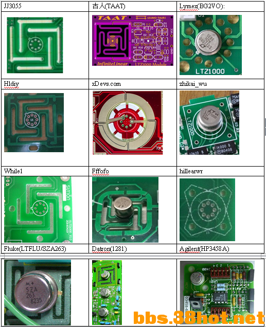

我收集了坛子上几乎所有人的我找得到的LTZ1000ACH PCB,大家讨论一下哪些的LTZ1000ACH部分的规划/电路/元件选型/绝热做得比较好?为什么呢?另外,LTZ1000ACH大家觉得PCB分割和防风罩怎么做比较好呢?大家讨论讨论
发表于 2014-12-13 20:07:17 | 显示全部楼层
个人觉得古人,最长。

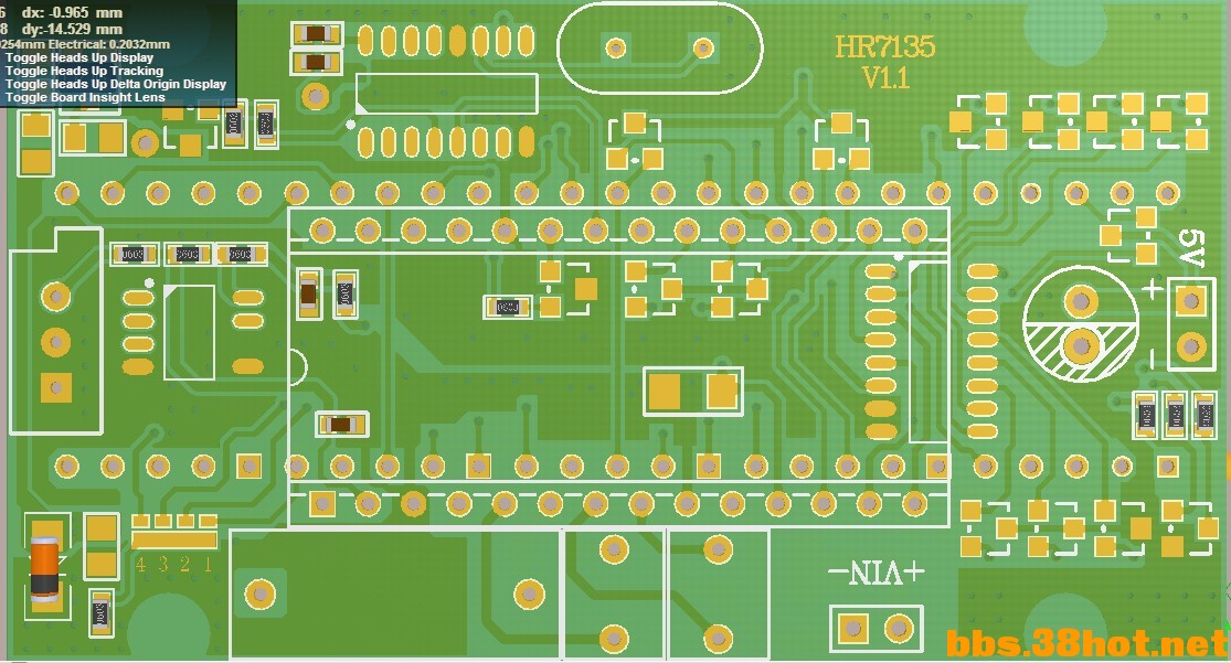

老大,看到你头像,我想起来一件事儿,这种非矩形封装,altium designer都是按矩形轮廓来算的,所以元件布局的时候就会绿一圈,这种事儿是否有解?
发表于 2014-12-13 23:26:57 38hot手机频道 | 显示全部楼层
发表于 2014-12-13 23:31:44 | 显示全部楼层
laisla 发表于 2014-12-13 23:26
我一般都关掉这个错误,我以为只有99se是这样的。
目前我也是只能关掉...这个家族的好像一直是这样的吧,还是有哪块可以设置,反正看到绿色就感觉恶心啊。
发表于 2014-12-13 23:33:48 38hot手机频道 | 显示全部楼层
发表于 2014-12-14 01:03:34 | 显示全部楼层
建立一个class,把需要器件间距的全部移入。
嫌麻烦的话,器件放定之后T、M,也可以消除绿色
 楼主| 发表于 2014-12-14 02:09:55 | 显示全部楼层
果断关掉这个错误.丝印层检查我自己做板子一般都不会开的
发表于 2014-12-14 09:08:23 | 显示全部楼层
yeshadow 发表于 2014-12-13 23:21
老大,看到你头像,我想起来一件事儿,这种非矩形封装,altium designer都是按矩形轮廓来算的,所以元件 ...
设置元件间的最小距离为0就可以了

那也要关,我有可能会搞元件叠层的,或者一些高的下面空的元件,我会在空的地方放东西。这个就会提示了。
我这个7135的板,在7135底下也放了好多元件,没有报错哦。
谢谢您指点了!
回头我试试
发表于 2014-12-14 21:13:11 | 显示全部楼层
不开的话,总归不好吧,复杂点的板子,总会有点忽略的地方的。
发表于 2014-12-14 21:16:38 | 显示全部楼层
38hot_321 发表于 2014-12-14 09:08
设置元件间的最小距离为0就可以了
最小间距0解决不了问题吧,我上电解和其他元件,明明有留出间距的,一样会绿。
 楼主| 发表于 2014-12-14 21:16:38 | 显示全部楼层
我的意见是在做封装的时候就在丝印层画好边框,这样子的话这两个DRC就失去意义了的,完全可以靠目检完成,而且有些地方这两个DRC规则是故意违反的.因此与其让这两个DRC烦人还不如关掉. 你切换到PCB3D看看就知道自己有没有将零件放错地方了,不需要这个DRC.
