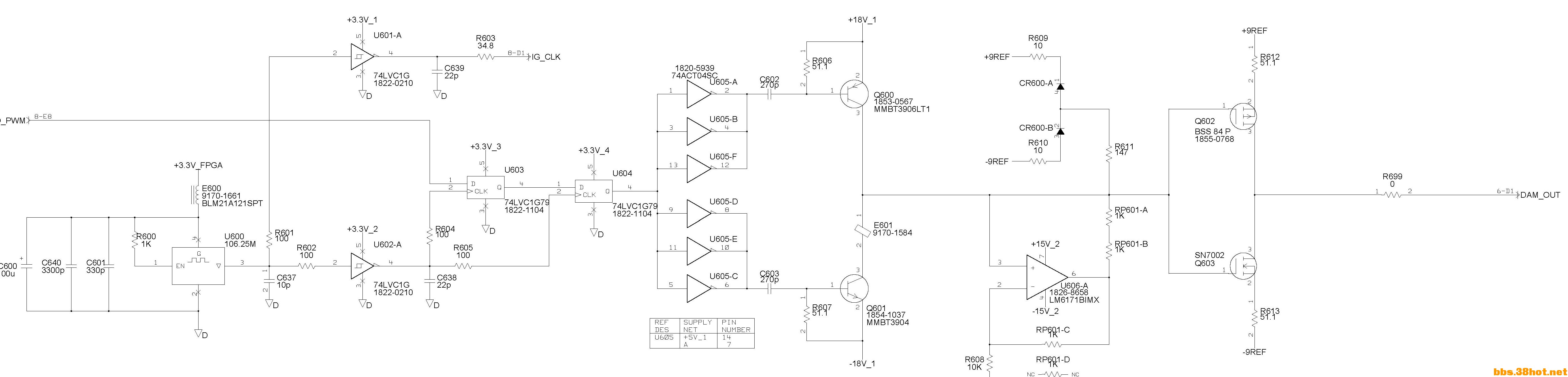

再来看34401的解决办法:
106.25M的时钟,一路做为CPLD的主时钟源,另一路用二个D触发器,把基准切换信号打二拍,消除毛刺,信号进入二个三并连的六反相器,提高驱动能力,驱动二个250M FT的双极型晶体管,实现对基准的高速切换,二个270P电容的存在,使得电路永远不会出现晶体管在暂稳态时同时接通的情况。产生DAM_OUT通过20K电阻进入积分器。

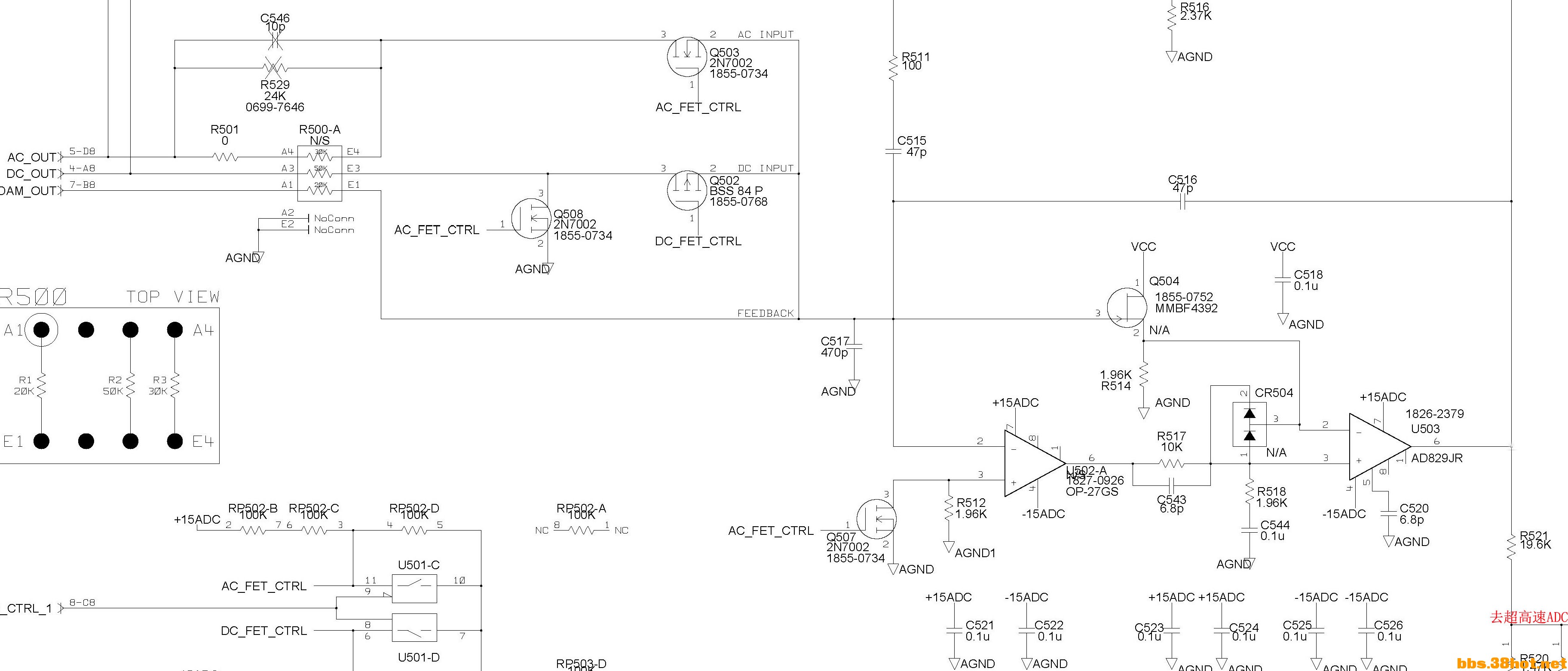

34410ADC
34410ADC
  AC_OUT、DC_OUT、DAM_OUT通过一个网络电阻进入积分器。分别为30K、50K、20K。
  AC和DC相对于基准电阻的比例分别为:1.5和2.5。
  积分器为OP27和BJT超高速运放AD829组成(3458用的是AD844,都是200V/us左右的SR)复合运放,以提高压摆率,实现超高速测量。
  这个复合运放有一个缺点,就是输入偏置电流太高,如果采用BFET输入运放,又没有高的压摆率。
  因此,引入Q504,用于V-I和I-V转换,从而避免了输入偏置电流的影响。
  如果直接短路这只JFET,那么电路就和34401一样,但积分电容变成了47P。
  最后为比较电路,34410已经不用比较器或原来的COMS电平比较器,而是用了一只80M SPS的8位ADC做为积分“过零”检测电路,同实实现乘余电荷的测量。
  另一只10位20M SPS的ADC作用我不太理解。
  由FPGA产生解发信号,解发二片超高速ADC进行AD转换。

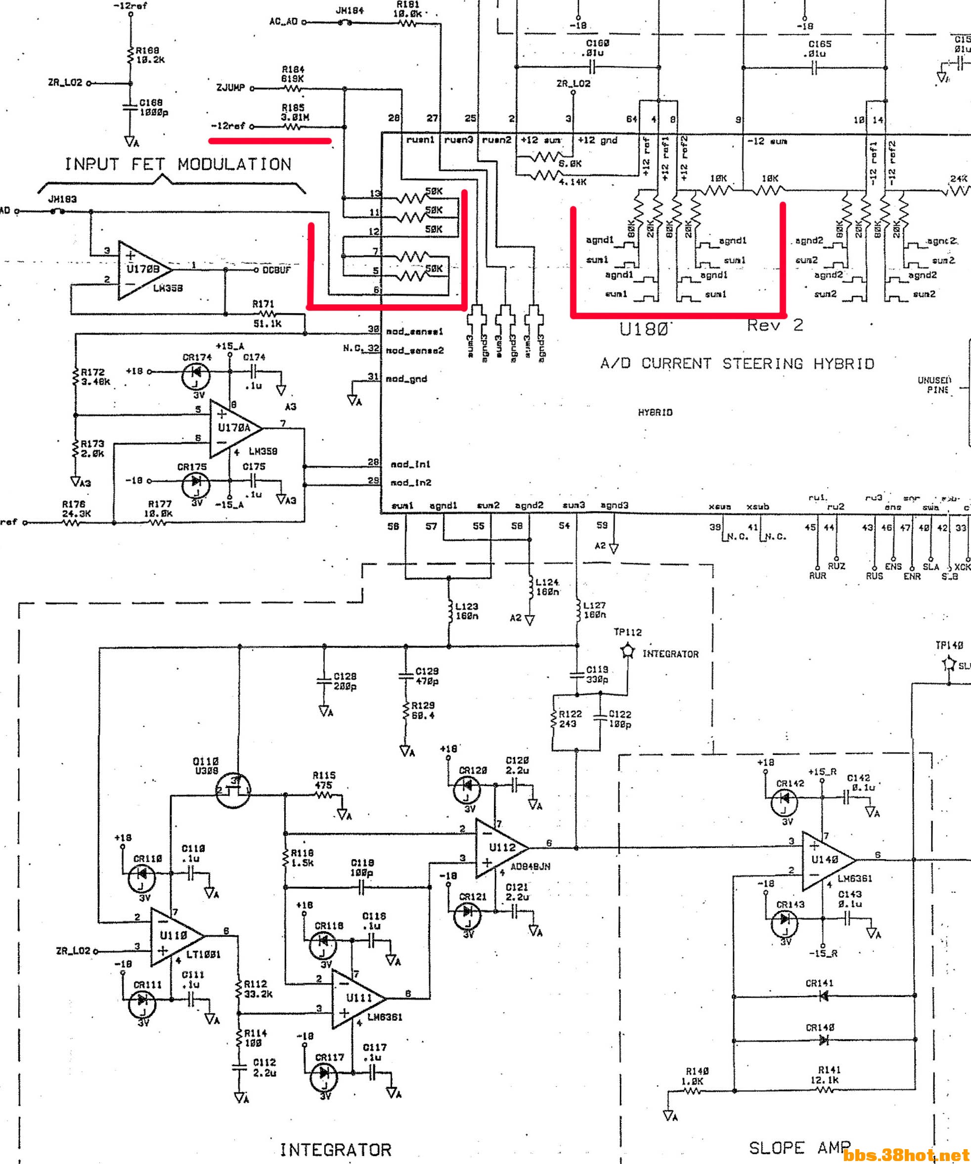

上面是3458的ADC,和34410基本上是一样的架构,但是检零部分用的还是通用积分ADC的检零电路,画红线的地方为积分电阻。AC为10K,DC为50K,多余部分为20K、80K、3.01M组合。积分运放用的是AD844,也是超高速运放,积分电容为100P,接法和34401有点差别。3.01M电阻用于测量20K和80K快速斜率时,检零过冲电荷。
还有个疑问,3458号称41/2位时(16比特)100,000读数/s。换算成计数需要6G,在34410j里面。因为有10位20M SPS流水线ADC测低位。高位积分ADC只需要6个计数就可以实现16位分辨率了。但3458有一个这样的ADC吗?

3458的积分电容是330pF不是100pF
你算错了,哪有6G带宽,16位,100k的SARADC现在不是满大街跑?
还有那个3.01M电阻的作用没明白你什么意思,你要注意到他的电流直接进了积分器
3458的模拟开关是定制的,和网络电阻在一起,管芯面积和电阻一致,使得比例温漂很小

【3458的积分电容是330pF不是100pF】:对,按照34410的接法,确实是330P,还串了一个243欧的电阻,这也是我搞不明白的地方,我所分析的东西,他到底是不是一个ADC我心里都没有底。那个3.01M的电阻存在,我理解成为了:在ADC闲置区间或在一个测量周期结束时,电荷不可能刚好在0点,会有点过冲,需要这个3.01M提供的电流进行反过冲,长期接入时,可以看成一个OFFSET存在。减掉就行了。

当然是ADC,这个毫无疑问
这个电阻我也没搞明白,是一个固定的,而且权重很小的offset没错,但是有什么用呢,我原来猜测是为了平衡运放的输入电流,现在感觉你说的也很有道理,因为这种没有剩余电荷检测的积分器必须从0点开始积分
但是这个积分器的零点也不需要外部维持,当ADC不工作的时候,后面slope amp会通过一个电阻再接回到积分器输入端,构成直流闭环,达成零点稳定。

实际你更应该关心3.01M电阻上面那个819k电阻,另一端是ZJUMP
发表于 2015-11-4 15:55:41 | 显示全部楼层
高速的秘诀怕不是这里
34401与34410的主要区别应该是开关不一样
34401的开关就是74HC4053,这开关主要问题是注入电荷大于20pC,开关速度十几ns,你写的几百ns不知道是哪来的数据
从你的图看,34410主要改变是弄掉了模拟开关换成了MOS
同时采用了分立FET的做法
OP27和AD829组合提高增益,看样子OP27速度并不重要,重要的是直流精度
是的,过冲有正有负,如果是正过冲,ZJUMP就不需要了,直接用3.01M拉回来,但如果是负过冲,就需要ZJUMP先注入定量的电荷,使过冲为正

因为输出都是对地,所以我认为这个电流的切换速度 ...
34410的时钟频率是106.25MHz,打二拍,最快的切换速度变成52Mhz,虽然不一定切换这高么的速度,从34410比34401读速高了100倍,切换速度37.5MHZ或更高,所以只能采用分立的双极型三极管开关,输入电容少,减少驱动难度。理论上,基准都是通过电阻对地放电,基准的缓冲并不需要4000V的转换速率,但34410用AD8014进行基准缓冲,说明还是要从基准吸电流的,这个电流可能就是您说的充电电荷在影响。
发表于 2015-11-4 17:30:15 | 显示全部楼层
forester 发表于 2015-11-4 17:13
34410的时钟频率是106.25MHz,打二拍,最快的切换速度变成52Mhz,虽然不一定切换这高么的速度,从34410比3 ...
那个时钟只是PWM分辨率,和真正的切换速度肯定差的非常多
模拟开关切换的电阻位置很值得讨论
34401是“刀”在“掷”前,然后模拟开关前面加电阻,也就是说,模拟开关的注入效果是直接注入到积分器的,基准被电阻隔离
34410是“掷”在“刀”前,然后模拟开关后面加电阻,切换是在±ref之间进行切换,注入效果直接注入到了基准,积分器被电阻隔离
这两种方式很有意思
扩展下说
34401是基准串电阻做“刀”,正负两个基准就有两把“刀”
每把刀有两个“掷”的方向,分别是地和积分器
这样,模拟开关是只负责切换电流方向,输入输出整个过程电压均不改变,因为积分器输入和地是几乎等效的
34410是积分器“串电阻”做“刀”,正负两个基准就是两个“掷”的方向
只要一个开关就实现了切换基准,这么做看似省了一个开关,还省了一个积分器输入电阻
但是我个人觉得,这样做,模拟开关要处理突变的电压,这还会劣化电荷注入问题,毕竟内部电容会带来更大的影响
唯一好处也许就是注入电荷会被低阻抗基准干掉吧?也许更难补偿额
这两种方式我以前都思考过,个人认为34401的更优。34410是为了省电阻,不得不用了更好的开关与更好的基准缓冲
