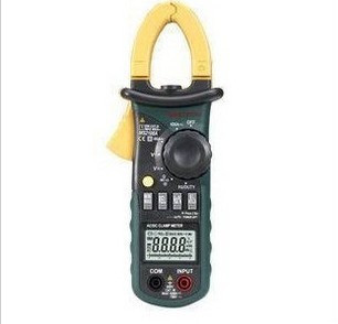

想买块能测量直流的钳形表,要求体积小点,电流最好有小电流档,谢谢大家推荐一个,200左右的

发表于 2011-2-7 01:56:18 | 显示全部楼层
MS2108A 交直流钳表:
二次注塑机壳,具备数据保持和相对值测试及峰值保持
自动关机,钳头最大开口26mm
4000字显示 ,带42段模拟条图,具备显示照明和钳头照明
直流电压: 400mV/4V/40V/400V/1000V±0.8%
交流电压: 4V/40V/400V/750V±1%
直流电流: 40A/400A  ±2%
交流电流: 40A/400A  ±2%
电阻: 400Ω/4KΩ/40KΩ/400KΩ±0.8%  4MΩ/40MΩ±1.2%
电容: 40nF/400nF/4μF/40μF/400μF/4000μF±4%
频率: 10Hz/100Hz/1KHz/10kHz/100kHz/1MHz/10MHz±1%
占空比: 0.1%~99.9%±3%
二极管测试
通断测试/自动量程
全量程过载保护
注意,是“2108A”,不是2108,也不是2108R。这个支持直流电流箝口测量,但不支持真有效值,不过价钱要便宜很多,一般180¥左右就能买到了。
