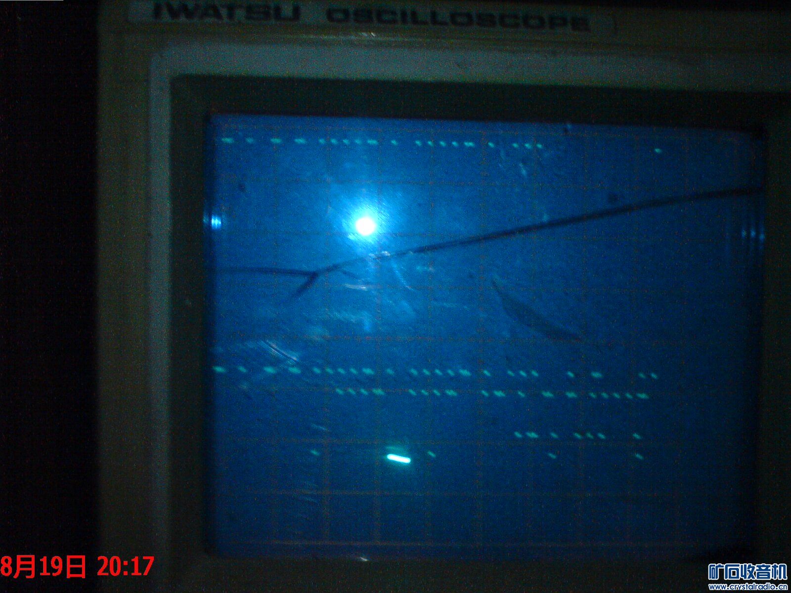

     各位前辈、大哥好,我在矿坛接手的一台7804不知道是不是电脑板有问题,开机提示锁机,手动解锁后,字符超出显示范围,且无法调出光标和频率计功能。进入自动校正模式和手动校正后都会导致机器花屏死机(屏幕上出现细密亮点,且控制面板只有触发模式按钮可以用,其他按键/旋钮失效),且重启示波器后无法保存先前的设置值。后听卖家说他还有一台同故障的机,把好机上的cpu板更换到坏机上,功能恢复正常。请问大家手头有没有同型号的机?如有可否麻烦您把电脑板上的93c57这个eeprom里的数据用编程器读出保存成文件给我呢?小弟不胜感激!!!
校正后花屏图
发表于 2013-8-23 15:29:02 | 显示全部楼层
看样子不像是数据的问题!

发表于 2013-8-24 13:58:24 | 显示全部楼层
可能是RAM的问题
发表于 2013-8-24 14:32:45 | 显示全部楼层
检测一下系统RAM和显示RAM看看

 楼主| 发表于 2013-8-29 02:41:49 | 显示全部楼层
此故障本人无解,最终还是换cpu板修复了。93c57的数据已读出,有需要的可以联系我。
发表于 2013-9-24 14:39:27 | 显示全部楼层
我也最近从矿坛收了一部,卖家说发货时好的,到我手上反正是时基完全错乱,通道二不能稳定触发,看cpu板,那个93c57有焊过的痕迹……愁死了
 楼主| 发表于 2013-9-25 16:06:12 | 显示全部楼层
rom文件我发在矿坛了,我刷过,反正是无效。呵呵。我那个cpu板的RAM颗粒也被动过,怀疑是RAM坏了。你的cpu板RAM芯片是啥型号的?
