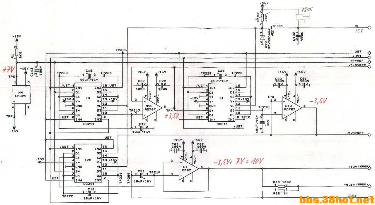

对计量界不是很懂,但是,是否可以考虑发个核心?
另外,假如我有办法控制电容充电的时间,使得电容不被充满,那么叠加的电压是否就是可调的?那就是说输出电压就可以从7~10.5V可调?
再假如,叠加的电压通过可控衰减放大倍数等后与原始7V电压同样衰减放大后叠加,是否可以做成0V起跳的可调电压源?
但这样的话违背这个方案缩减元器件的初衷了。就是随便说说,哈哈……

发表于 2014-10-31 07:48:18 | 显示全部楼层
电容必须被充满,否则误差很难控制。但通过控制叠加时间,可以控制输出电压。这个方法要考虑电容器本身的温度系数,叠加会产生一个分压比,这比电阻的温度系数控制难度要大,所以实现的可行性还需要考虑。

不错,不错,电容升压,换向了。
如果PWM的方案,分辨率只要3位,也可以大大简化滤波器,无源滤波器就可以满足

输出属于高阻输出,应加一级运放缓冲,否则太易受外界干扰
电容似乎应该用低漏电CBB电容?你用的是电解?

薄膜电容个头大,目前的测试是特别针对极性电容的,如果极性电容效果也很好,就没有必要使用薄膜电容。
我做过倍压电路,比你这个还简单,但是手轻轻一捏导线就立即下降几百ppm,没有那么理想的,LTC1043模拟开关导通电阻几百欧姆,不太好了
极性电容在温度场分布不均的情况下是否会产生额外电动势?

我这个好像没有这个现象啊,话说你的输出没有缓冲器吗?
有啊,我是说没有缓冲的电压很脆弱,属于高阻输出,整体漏电(PCB漏电,电容漏电,模拟开关漏电)要控制在1nA一下才

这个开关电容的开关频率至少1000赫兹,1毫秒一个周期,即使电容产生了其他的电动势,在一个周期内的对比 ...
但是你两个电容并联时是“全无源”的,没有外力参与,这就产生了误差
我和你想的一样,但是情况并不好,说脆弱是肯定的
0.01uf的震荡电容频率大概是200多Hz

电容的温度系数是远远大于电阻的。用连个电容温度系数的匹配太可怕了。

这个不需要匹配,电容的变化造成的偏差在每个开关周期都被纠正。
不太理解每个开关周期都被纠正是什么意思?比如说并联的两个电容发生非比例的温飘。
仔细查了下C0G的温度系数+-30ppm/K,相对于电阻而言还是比较大的。
不过这种电荷泵式的升压方式如果用在产生高压上效果如何呢?比如拿10V基准生成100V基准,190V基准。

假设两个电容容量随温度变化而变小,由于电容两端电荷不变,那么电容两端电压会升高,这样整体电压会升高 ...
我不知道WAS有没有测试过电容介质的吸附效应带来的影响,但是,如果电容两端的电压高于基准时,由于和基准并联后是电容向基准倒灌电流,这个对基准原本的稳定状态肯定会有影响的。同时由于介质的吸附效应,即使撤去并联的充电电源后,电容上的电压则仍旧会因为此效应而自行升高。

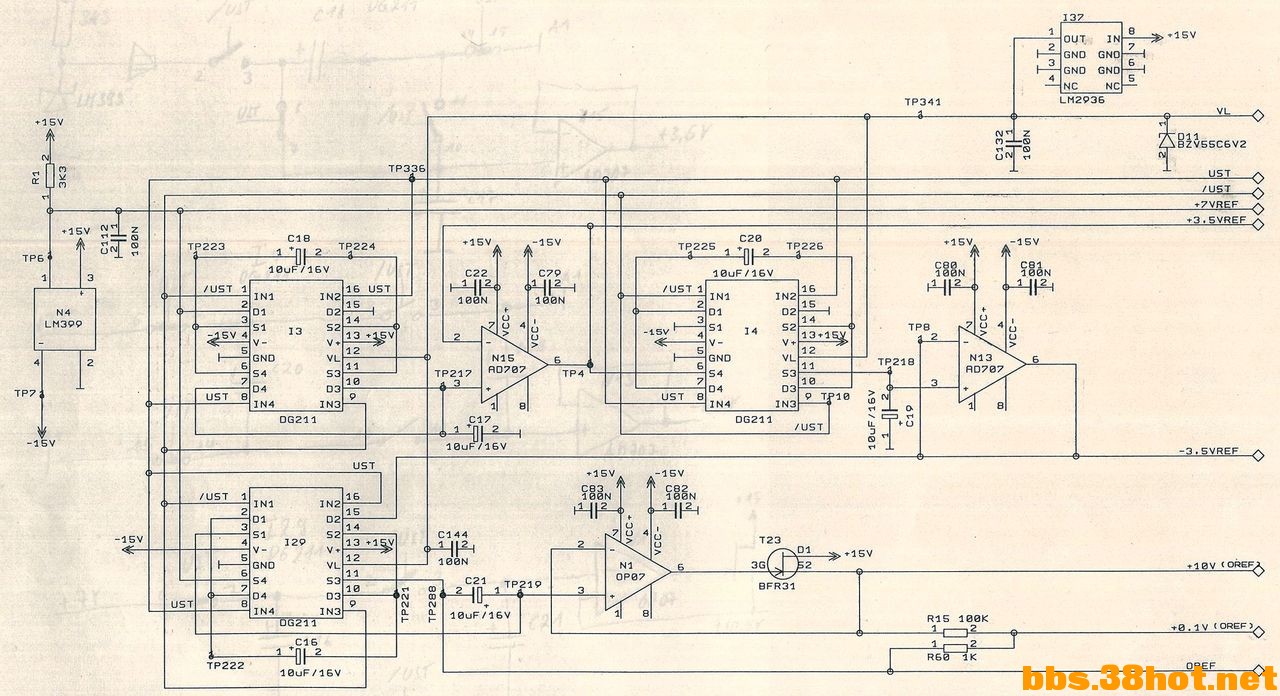

Prema 5017 and 8017 voltage reference:

恩,刚才算了下,串联接基准后并联,电容分别为 C,C+dC
并联后电压为 (1/2 - 1/8*(dC/C)^2)倍的基准电压
看来要有1ppm精度,电容相差0.2%都可以,这条件看着挺宽松的。
