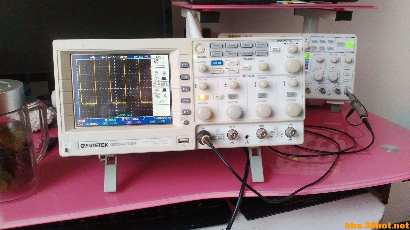

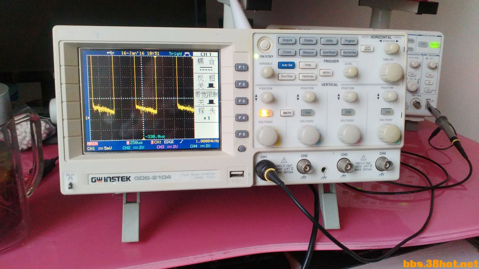

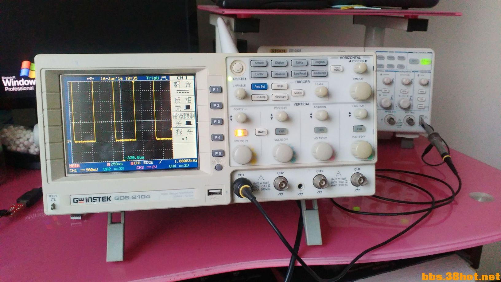

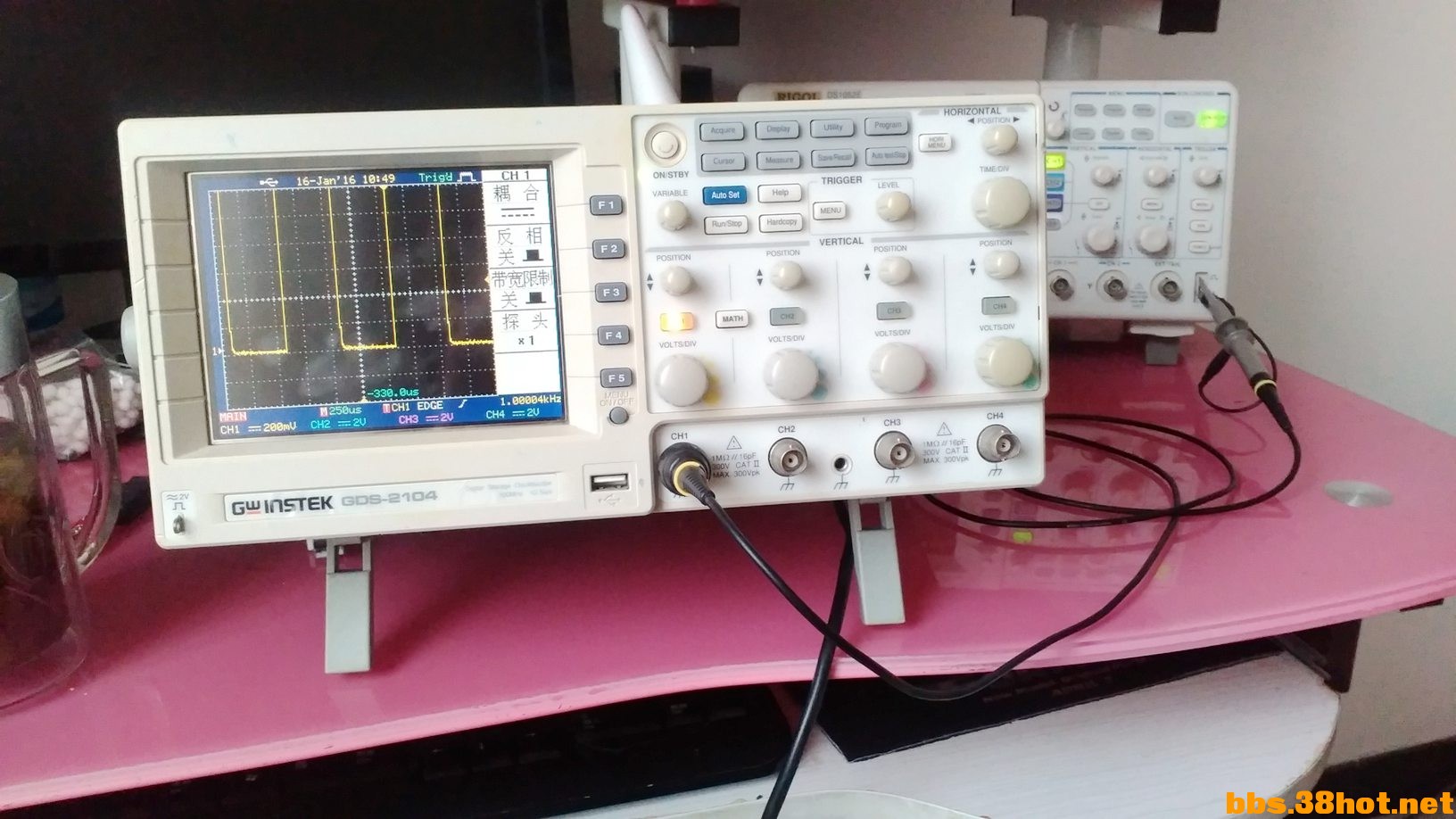

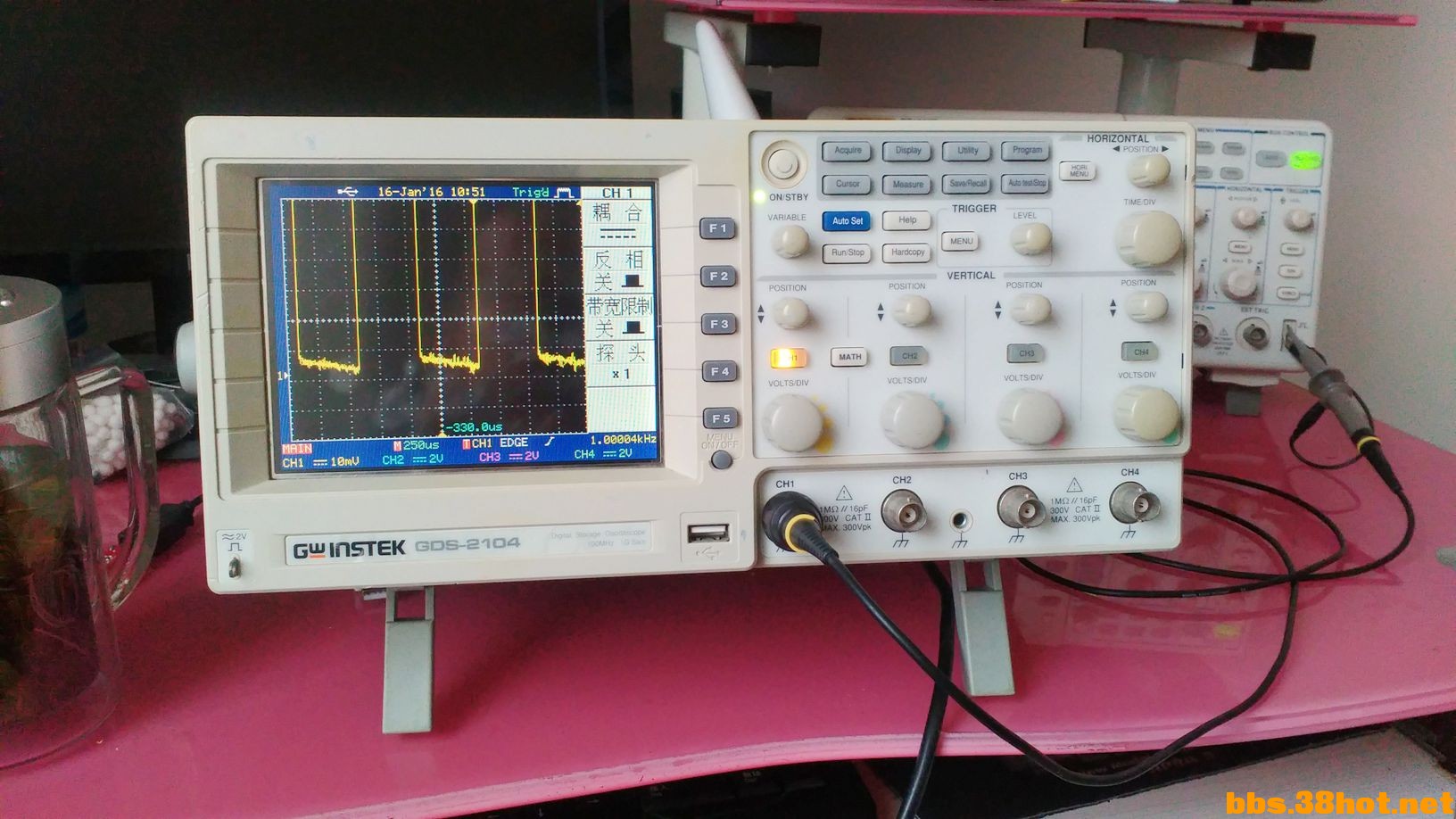

传几张顾伟示波器的测试图片
发表于 2016-1-16 11:58:20 | 显示全部楼层 |阅读模式

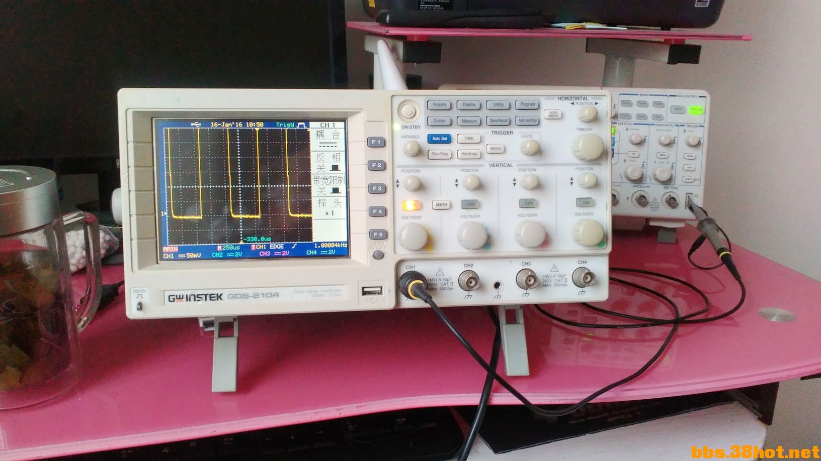

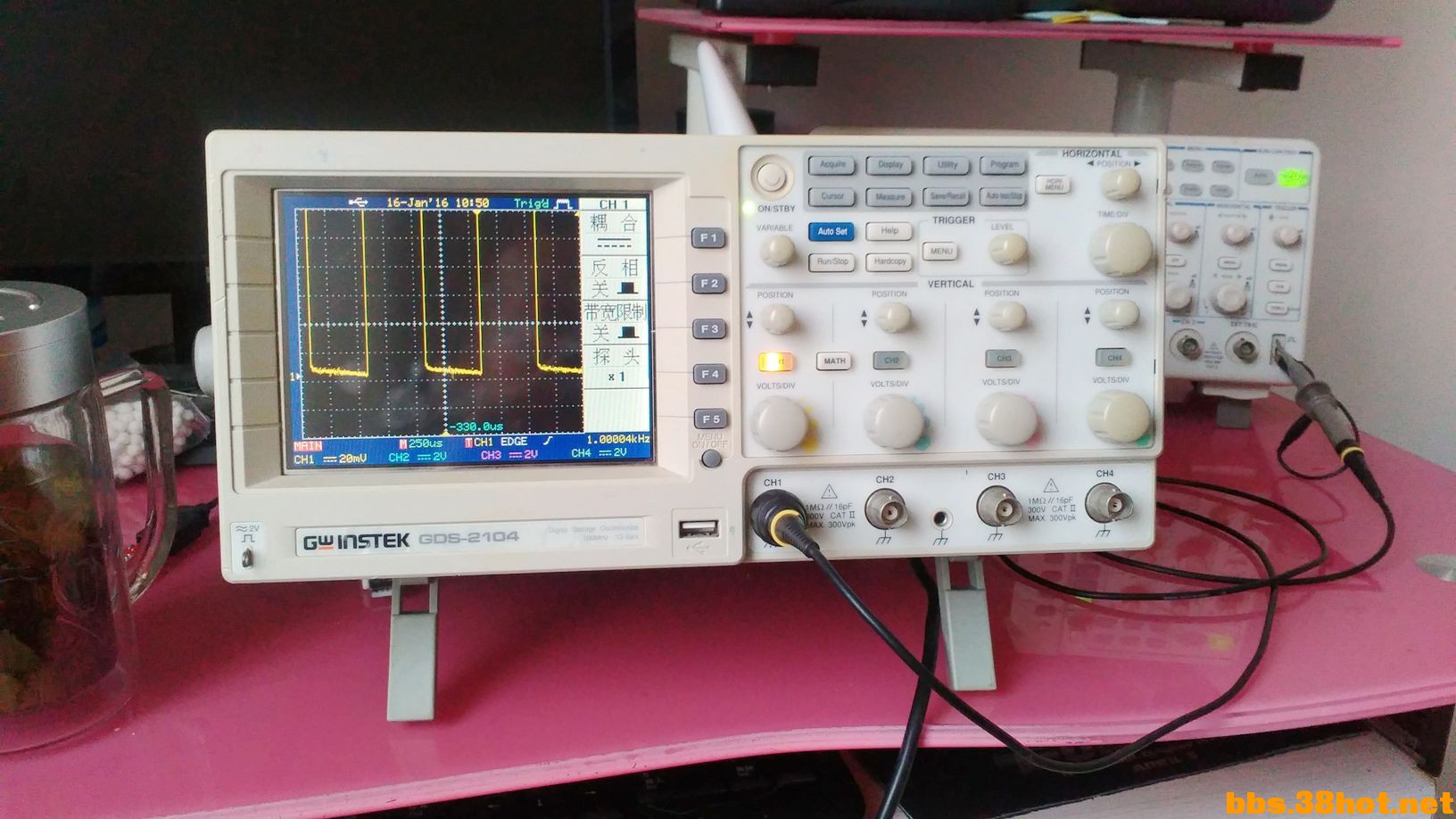

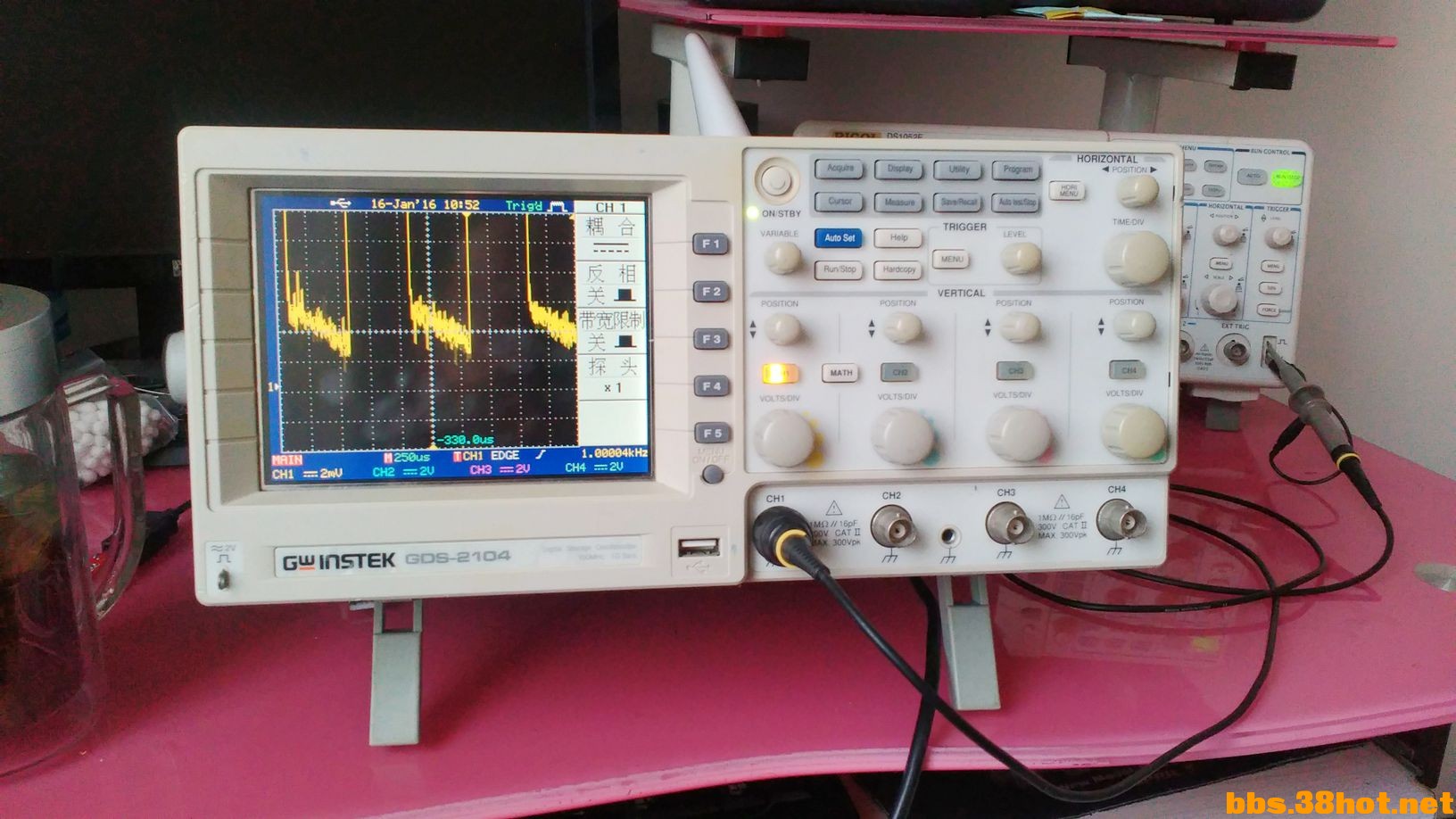

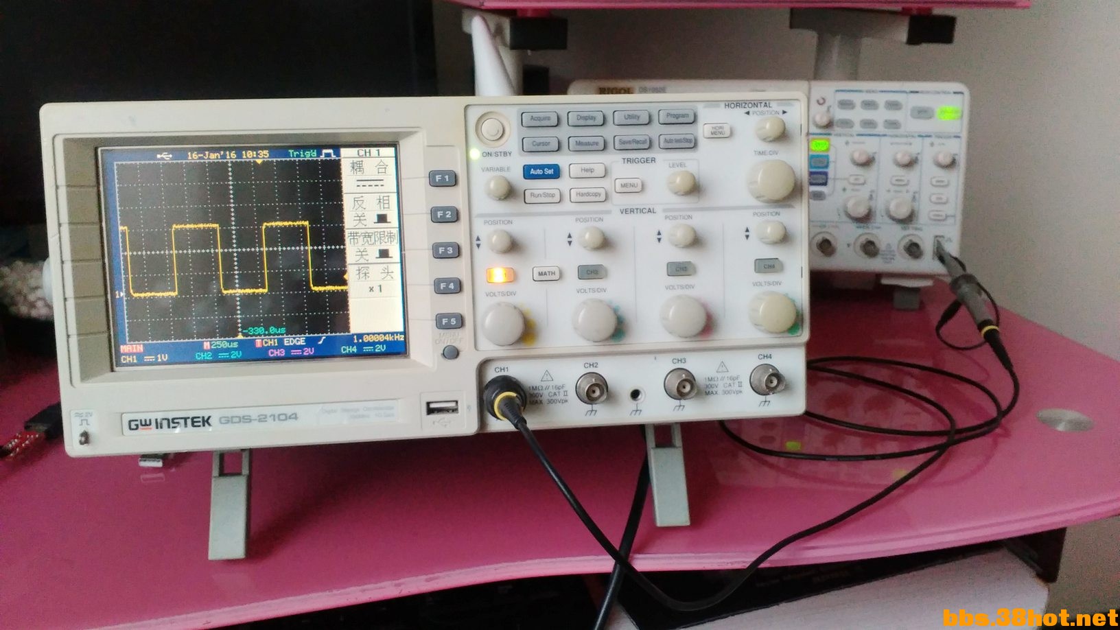

测试信号是普源1052E的探头补偿信号。
探头为普源的RP2200 1x
1v/格
500mV/格
200mV/格
100mV/格
50mV/格
20mV/格
10mV/格
5mV/格
2mV/格

找個74hc弄到百k测测好些

这个测试不太针对频率,是对信号电压来的。

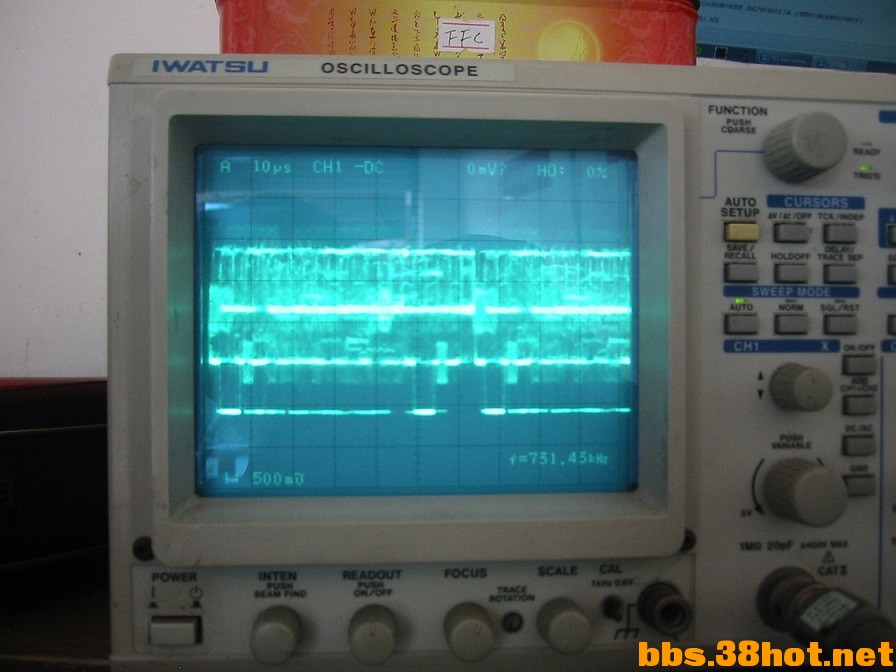

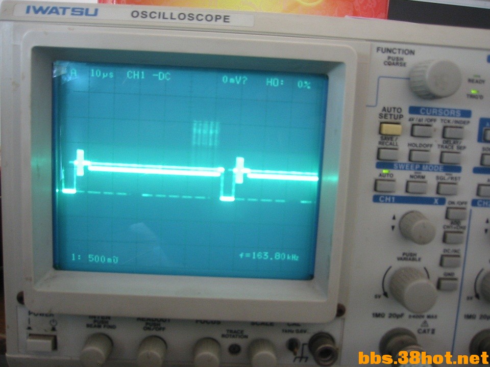

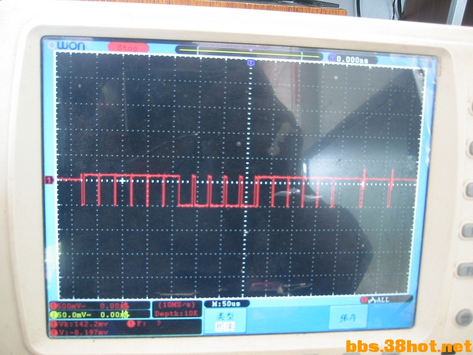

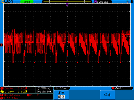

测试一下视频信号看下.我的国产数字示波器看模拟视频信号用惨不忍睹一点不为过
 楼主| 发表于 2016-4-1 19:02:17 38hot手机频道 | 显示全部楼层
么有信号源啊,家里是网络电视HDMI接口。有机会我一定试试看。不过你说的惨不忍睹是指的波形不稳定?还是…?
发表于 2016-4-1 19:38:01 | 显示全部楼层
tudou204 发表于 2016-4-1 19:02
么有信号源啊,家里是网络电视HDMI接口。有机会我一定试试看。不过你说的惨不忍睹是指的波形不稳定?还是 ...
测机顶盒视频输出也可以.惨不忍睹是指波形没细节.信息量少相对于模拟示波器来说
 楼主| 发表于 2016-4-1 22:29:09 | 显示全部楼层
我目前用的盒子是华为的那种小盒子,只有一个 HDMI。刚才翻出来个过去淘汰下来的老机器,美如画的R4。有一个叫CVBS的接口,看样子就是和以前电视那种AV接口。我对视频外行,不知道测的对不对。做了段视频,供大家参考。以前优酷审核的时候回把图像调整好了,不是道这次怎么没调整,凑合着看吧。
发表于 2016-4-2 10:45:56 | 显示全部楼层
图片分别为数字 模拟示波器对同一视频信号测试图
发表于 2016-4-2 10:51:49 | 显示全部楼层
再来二张.........................
 楼主| 发表于 2016-4-2 11:54:49 | 显示全部楼层
在我录那段视频中,没感觉有啥细节看不到,视频大概三十几秒的位置开始调节场,细节都能出来。不过如果想象模拟示波器那样,按信号出现概率显示,估计还得用那种带荧光功能的数字示波器。
