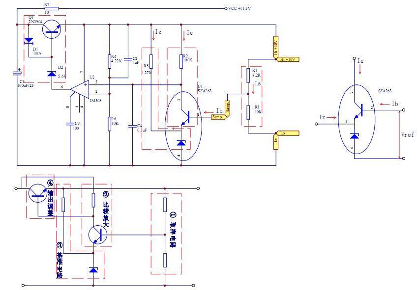

BY2071是原北仪仿制的FLUKE 515A多功能标准源,我曾经有过两台BY2071,在几年的使用中发现其直流部分相当不错,于是对其DC 10V的输出稳定性进行了长达3个月的连续通电考核测试。结果非常不错,稳定性优于3PPM/90天,粗测温度系数也小于0.3PPM/℃。其貌不扬的BY2071有何秘笈,将其开膛破肚并未发现其特别之处,典型的国产仪器设计风格和工艺,精密点的电阻都是RX70系列的线绕电阻,工艺有些粗糙毫无精雕细琢的痕迹,更没有见到标准源中里三层外三层的穿衣恒温部件,倒是两枚摩托罗拉公司的两枚SZA263比较扯人眼球,简单看了一下分属交流和直流部分。
SZA263有何来头?放狗一搜,方知SZA263是福禄克公司委托IC厂定制的一个基准器件,在福禄克公司的相关文献中称其为参考放大器。该公司从1970年代的初期就开始在开发的多位表和多功能标准源中大量使用。三十余年来,福禄克工程师执迷不悟地一直使用它,尽管后来有了LTZ1000ACH这类优秀的基准器件出现。难道是福禄克的工程师不能与时具进,还是SZA263使用灵活,适应面广,放之四海皆准不成。由此萌生了用SZA263制作10V基准的念头。
网络上有关SZA263的应用资料非常有限的,在福禄克公司的产品说明书中有只言片语的介绍。仔细研读了福禄克公司的《校准理论和实践》一书,并参考了FLUKE 515A和732A的应用电路,拼凑了图1上部所示的电路图。核心器件就是所谓的参考放大器SZA263,4条腿CAN封装,它的内部电气连结图见图1右,里面仅包含了一个正温度系数的齐纳二极管和一个NPN型的三极管而已。参考电压Vref是齐纳二极管的击穿电压和三极管B-E结的正向导通电压之和。由于硅材料PN结的正向压降有-2.1~2.5mV/℃的负温度系数,在一定程度上可以抵消齐纳二极管的正温度系数,Vref被补偿后具有了零温度系数的性能,当然零温度范围还是相当有限的。也许对大名鼎鼎的1N829A大家不会陌生,其零温度系数的性能原理也是如此,在Solartron 7150/51,7071/81,Datron 1061/65/71/81高位表中,4000系列多功能标准源中独领风骚10余年。齐纳二极管的电流对其产生的电压有相当大的影响,提供齐纳二极管的电流要求相当稳定。由于SZA263的特殊结构,内部齐纳二极管的电流可以相对独立,实际运用中使Iz远远大于Ic,尽管Ic可能会有变化,但对Iz来说可以忽略不计。SZA263的三极管还可以组成前级的误差放大器,其增益可以有高达1000倍以上,10V输出的微小变化ΔV都可以得到有效的放大。
图1下部是串联型稳压电源的典型电路图,对比图1上何其相似,可以说SZA263的应用电路就是串联型超级稳压电源。只不过器件和工艺远远优于一般的稳压电源罢了,因此可以用通用的串联型稳压电源的理论来分析和认识SZA263的应用电路。
1.取样电路,由电阻R1和R3组成,连结在10V的Hi和Lo输出端子上形成分压电路,电路中的一切原因造成的10V输出电压的细微波动ΔV,均会被采样到,送到后面的参考比较放大电路。电阻R1和R3的温度系数和长期的稳定性对10V的输出有至关重要的作用,是最后的把关口,前面原件的影响所造成的后果包含在了整过的稳压负反馈回路中,可以被整个深度的负反馈电路在一定程度的修正。这两个电阻的选取遵循以下的原则:
R3/R1+R3=(Vz+Ube)/Vo
式中Vz—齐纳二极管的电压,Ube—参考放大器的基极发射极间电压,它们的和约7V,SZA263个体之间有差异。Vo就是目标的输出电压,这里为10V。
取样回路的电流大一些好,抗干扰能力强,以远远大于流入参考放大器内三极管的电流为宜,这样才不会导致分压比发生变化,影响稳定性。但也不能太大,否则电阻的电流热效应将会影响电阻自身的稳定性,还会消耗过大的输出电流。
2.比较放大电路,由电阻R2和SZA263内部的三极管组成。用串联稳压电源的理论分析知道,该级的放大倍数和温度系数的大小直接影响到10V的输出指标。放大倍数可以用下式表示:
-Kv=R2β/(1+β)Rz+RB+hie
式中β为内部三极管的放大倍数,hie为其输入电阻,一般300到1000欧姆间,Rz是内部齐纳二极管的动态电阻,15到50欧姆间,RB是采样电阻的并联值。一旦263选定,对其有关键的影响就是R2和取样电阻了。在FLUKE的相关资料中都要求R2与263A配套,这里的阻值一般都在100K以上,可以有大的放大倍数Kv,也使得Ic比较小,不至于对齐纳二极管的工作电流带来大的影响。
3.基准电路,由R5和内部的齐纳二极管组成。这个环节为电路提供了一个稳定性非常高的直流电压,10V输出稳定的前提条件就是基准必须稳定,后续电路的目标就是最大程度地保证该指标不被放大恶化。内部特制的齐纳二极管保证了要求。由前面的叙述我们知道,齐纳电压的稳定不能只靠齐纳二极管保证,还必须为其提供非常稳定的电流Iz,在电路中用线绕电阻接在稳定的10V输出端,由于线绕电阻具有良好的稳定性,加之10V的输出也非常稳定,故可以保证Iz具有相当的稳定性。为了实现Iz远远大于Ic,R5选得比较小,只有1.27K。
4.输出调整电路,由三极管Q1,二极管D1和D2组成,其作用是调整输出电压到设定值,相当于一个受控的可变电阻,是典型的射极输出放大器,输出电阻小,具有一定的带载能力。
在图1上电路中多一级放大,由运放LM308和电阻R4,R6组成,其作用是将7V左右的输出放大1.422倍,得到约10V左右的输出。

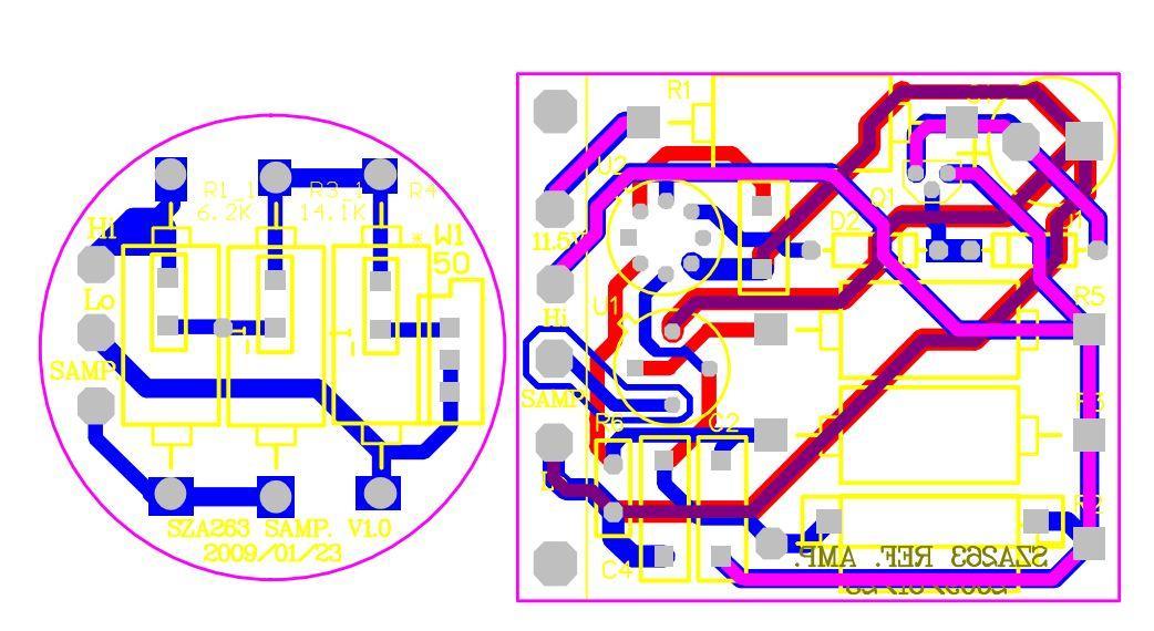

从以上的分析不难得出结论,对10V输出的终极影响是基准部分和采样电路的稳定性,其它部分的变化都可以被采样到,并被调整。基准已经由SZA263决定,我们无法改变和选择。我们能够努力的只有尽量用稳定的采样电阻R1和R3,特别是其比例的绝对稳定至关重要。考虑到器件的来源,标称值的电阻采用VISHAY S102系列的,特殊阻值的全部考虑国产的RX70-0.25系列,部分也可兼容使用VISHAY S102的电阻。PCB板见图2,分成两部分,采样部分独立,便于进行特殊的照顾。整个板子的尺寸不大,采样部分Φ37,主体放大部分48×42。是按照我手中的恒温槽安排的。由于考虑兼容不同封装的电阻,图中绿色部分显示是与布线规则冲突,不会影响实际的器件安装。

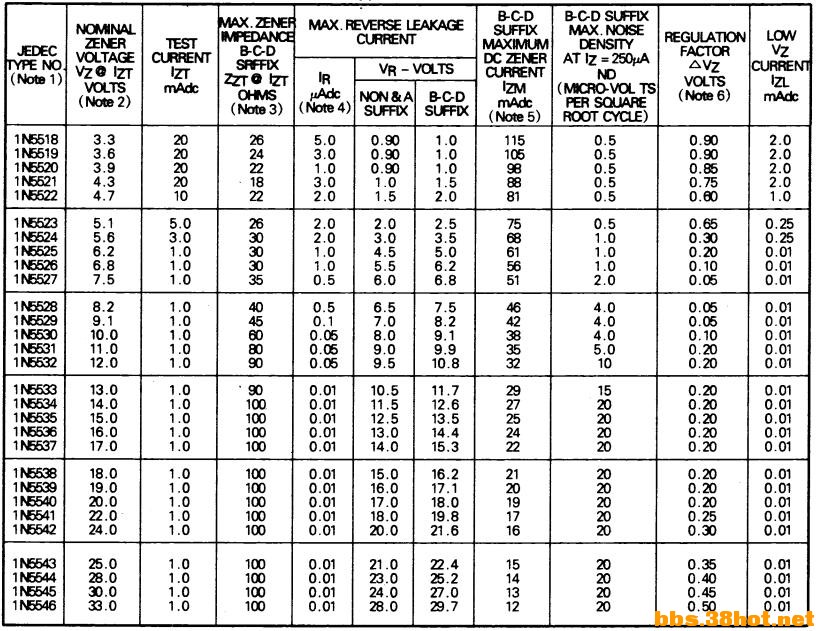

有给出噪声指标的普通稳压管1N5518~1N5546,噪声谱密度最大才20uV/sqrt(Hz),5.6V的1N5524、6.2V的1N5525都只有1uv/sqrt(Hz),还是在Iz=250uA小电流下的。
发表于 2013-5-24 16:19:58 | 显示全部楼层

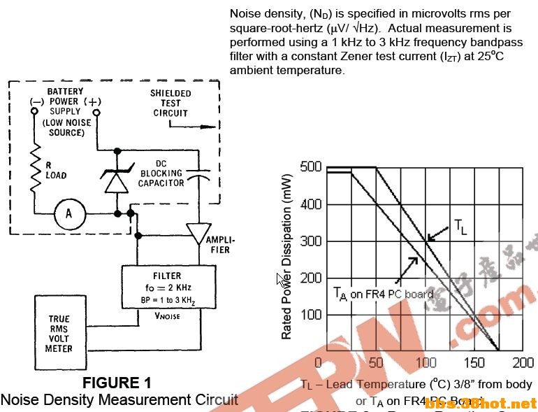

1N5524一族的稳压管datasheet共找到三种,生产商分别是KNOX、Microsemi、JGD,其中只有Microsemi给出了噪声测试条件。
左边的图是降额因子,不必管它。
被测管的噪声通过隔直后放大,再通过一个fo为2KHz、带宽为2KHz的带通滤波器。算下来,在2KHz带宽上的噪声谱幅度总值也不小,更何况还不包括超低频段。
我的看法,在普通稳压管中,这确实属于噪声比较低的产品,datasheet的标题也表明了这一点,就这一点来说,它也已经不普通了。
不过1N552x一族好象比较少,市售最多最常用的1N47xx、1N52xx等完全没有低噪声的性能,所以相关的datasheet也并不给出噪声指标。

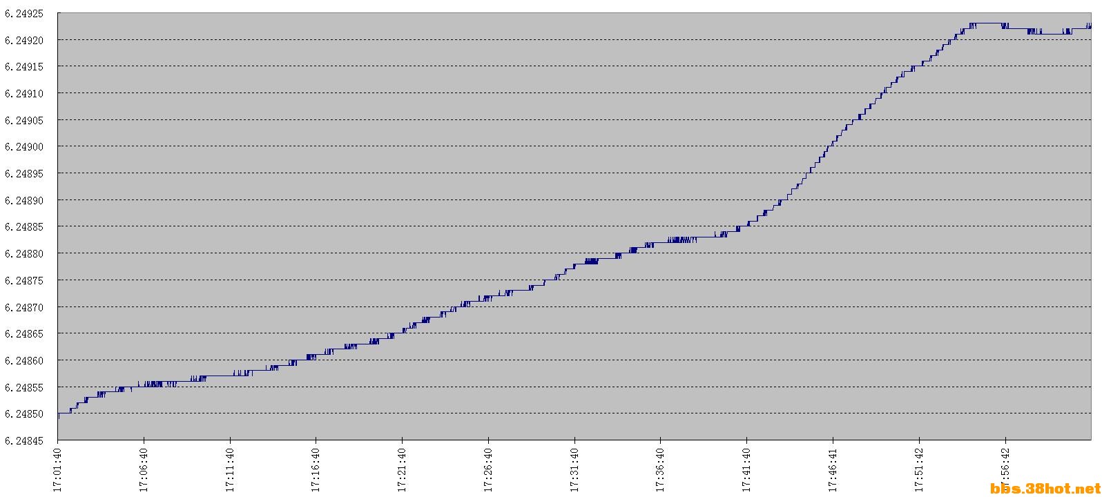

刚才也用恒流10mA测试了手上的 zener.JPG 牌1N4735A,噪声远远低于你的测试结果,难道是我的太好,你的太差了?
测试仪器是AG34401A,用快速/慢速6位半,稳定后任意两次相邻读数至多差1字,用ACV档测量读数不到10uVrms(滤波器设置:慢速3Hz),当然34401A的ACV档uV读数不是很可靠的。
发表于 2013-5-28 14:33:01 | 显示全部楼层
又去看了一下,DCV 6位半连续5个读数不变(电压读数目前还在缓慢上升中),ACV读数下降到不到1uV了
发表于 2013-5-29 09:10:12 | 显示全部楼层
采集了一个小时的数据,做出曲线如下

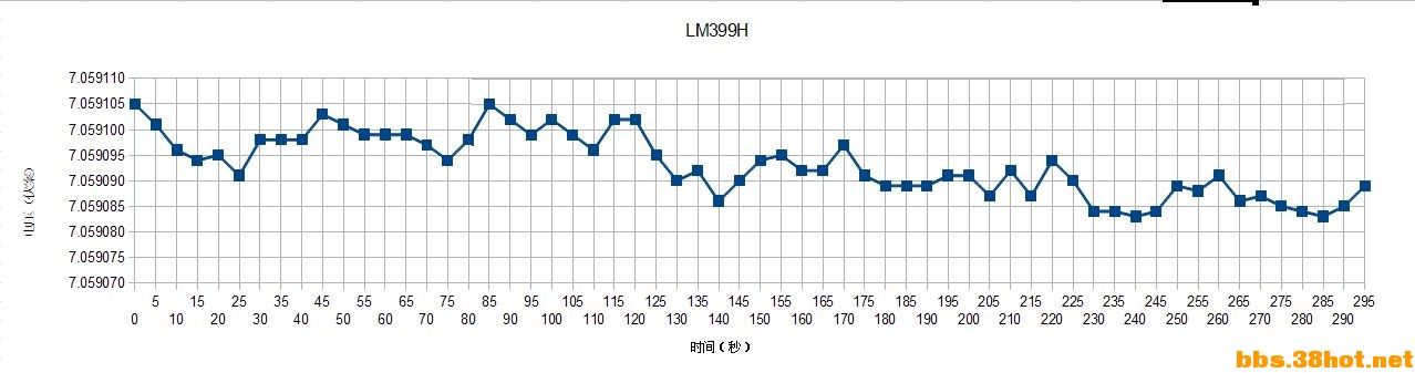

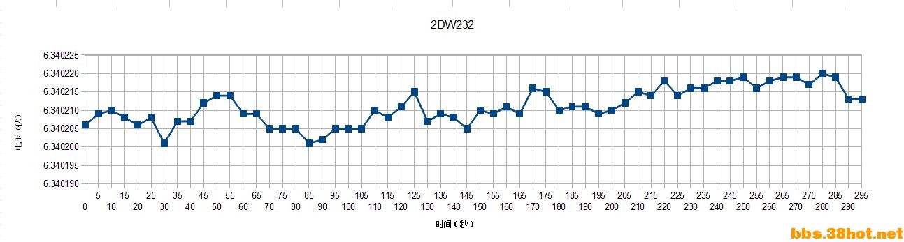

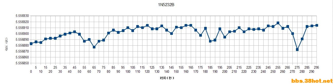

有这个可能,我用的是1N5232B,市面上最多的。
早前测试的时候没有进行一定的设计,特别是在上电的头几分钟,波动是非常大的。
为公平起见,测试三种器件进行比较,分别是LM399H、2DW232、1N5232B,每种器件在测试读数前均充分预热一小时以上。
测试电流为10mA,由直流恒流源提供,输出电压通过高阻抗隔离放大器与基准稳压的桥臂进行压差观察。观察使用四位半表接在放大器输出上显示四位主电压,六位半表Solartron7065在分辨率为1uV的10mV或100mV档位下进行观察,调整电桥平衡到高四位都为零,仅显示三位尾数值,具体的准确值无关紧要。以下是实验结果,小表中的值分别为标准差、单个差值的绝对最大值、与主电压换算的噪声。
发表于 2013-5-29 16:20:25 | 显示全部楼层
读数是人工方式,每五秒读一个值,共5分钟。本来想试一个小时,结果发现不现实,太累了。
又看了下1N5232B,电压下降了800多uV,波动非常大。
顺便说明下,被测器件是放在一个内部用泡沫隔热的小铁皮盒中测试的,防风和屏蔽都很好。
发表于 2013-5-29 18:32:24 | 显示全部楼层
从你的测试结果看,1N5232B的噪声也只是2DW232的2倍而已。800uV的波动是温度波动引起的
发表于 2013-5-29 18:53:32 | 显示全部楼层
同样的条件,环境温度的变化也是相当的,环境温度的变化都没有超过1度,前两种的变化值都在200uV以内。
两倍多的噪声水平还是在一个多小时的预热后达到的,前三十分钟内的波动惨不忍睹(直接观察到的相邻变化就有200多uV,是一个多小时后的十倍),难怪有“褒机”一说。
检查记录值的10uV级上数值的变化,1N5232B连续不变的最多值是5次,2DW232是16次,LM399H是7次。
稳压管和基准管的区别,在这里就显现出来了。
