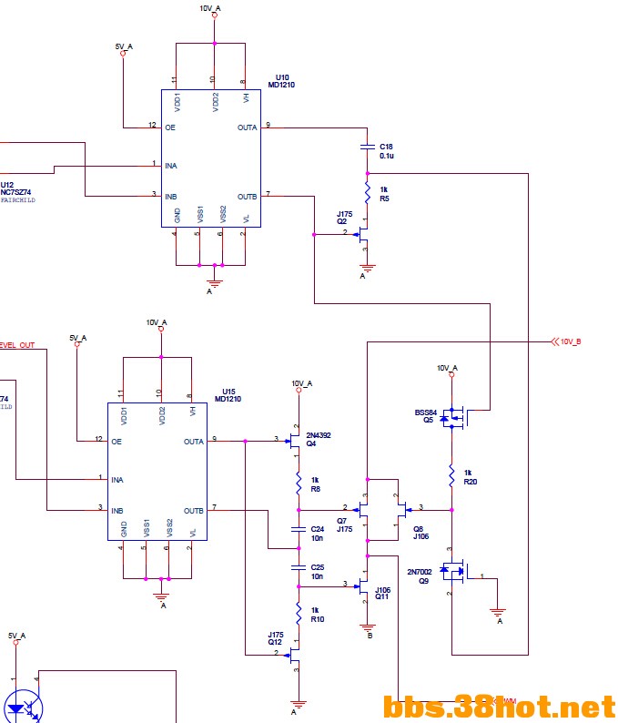

       这个搞了好久了,主要参考了出自lymex那里的电路图,但是噪声这一关始终跨不过去,一直在六、七微伏的水平上。前几天回来了FLUKE732A,对比测了下,没有发现明显的电压随温度漂移的迹象。之所以输出噪声大,我认为还是驱动信号经过两个主开关管J106栅极上的电容Cgs和Cds耦合过去的,曾经试着将驱动耦合电容C18、C24、C25改小,但是莫名其妙的几个管子上的漏电流很大,无法保证足够高的驱动电压,只好作罢。PCB布线在这种基准里面是很有讲究的,要考虑PCB的电阻,关键的地方还要考虑温差的影响,还要考虑互补信号的相互干扰。看DATRON 4910的电路图,不得不佩服人家细节设计得很好,比如说10V基准输出的地方和驱动电路的地之间接了个47nf的电容,实际上是抵消了两个相位相反的纹波。。。。。。
    有朋友需要研究的话,我这个图来做个铺垫。

 楼主| 发表于 2011-5-28 09:31:31 | 显示全部楼层
引用第10楼liao_43于2011-05-27  10:10发表的  :
七阶滤波 研究好久,还是没有弄明白如何计算。不知楼主可否说下自己的心得,万分感激
这个滤波器只是仿真过,性能很好,具体怎么计算,真的说不出。这个得问问坛里几个老大

把另一个回帖复制过来,跟楼主交流交流:
跟楼主讨论讨论电路哈这是开关电路的部分
想跟楼主详细学习学习
一、我查MD1210是一个mos驱动器,我想知道楼主怎么选的这个器件?
为什么不是一个IR21xx之流呢?
二、Q4和Q12的作用是什么呢?看样子是OUTB是驱动Q7和Q11的线路,然后用Q4和Q12做了个开关来给C24、C25电容保持直流正确吗?
但是如果真是这样,那么一个二极管钳位+一个电阻保持直流看样子也能完成类似的功能
三、其实楼主图二的大体原理我都没看明白,两个MD1210配合着想做什么呢?我没太看懂,楼上说说呗
