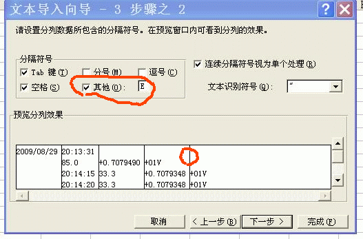

首先要有以时间为单位或以顺序流水号为单位的数据了,这个数据可以通过采集卡采集,如LLYCOM的USB-GPIB卡,也可以是人肉采集(非常辛苦),获得原始数据。
现在以采集卡数据为例简单介绍如何用EXCEL绘制
首先打开EXCEL程序,
此例选<<GPIB014.txt>>  1
选“分隔符号” 点下一步
在“分隔符号”下点“空格”、“其它”, 然后在旁边的空格中填“E”,点下一步
点完成
看到打开的原始数据表格
因原始数据用首位为“0”的科学计数法表式,因此要变换为实际的电压,这里是乘以10就可以了(后面栏显示的+01V表示10的一次方,单位是V)。
操作方法就是在原始电压栏和温度栏中插入一空白栏,然后在对应的第一列空白表中写“=10*E3”后回车

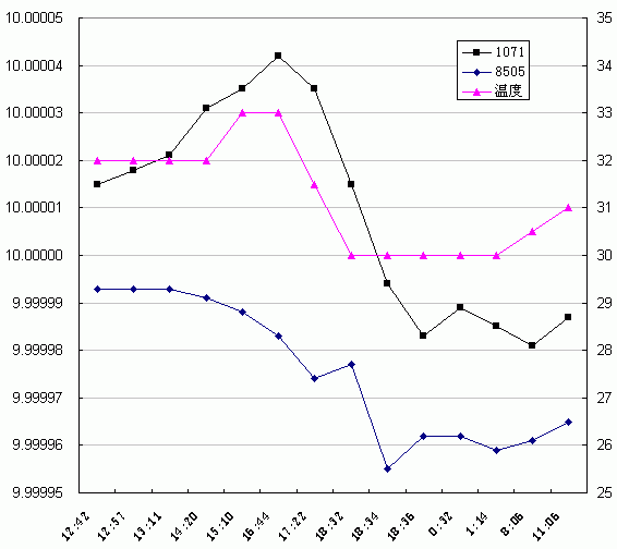

绘制走势图
1.选定要绘图的数据,这里是“时间”、“温度”、“电压”,要将标题和数据全部选择
2.然后点EXCEL的菜单“插入”-->“图表”或直接点击图表向导图标
3.选择图表内型,这里选“自定义类型”-->“两轴折线图”
绘图放置位置 ,我是做为新表放置,当然也可以可原数据放同一张表中:
绘制的效果图,图中还是有部分异常数需要处理。
将鼠标放于异常数位置,会显示该数据对应的时间,
在数据表中找到该时间对应的数据,整列删除
电压的图还不够展开,因此要重新调整刻度,以在表中尽可能拉开数据的变化,此例在最小值处填:7.079482,最大值处填7.079555,主要刻度单位是:0.000005,点确定,为什么要选这两个数据,这是根据表中实际数据定出,最大数要比实际最大数大一点点(一点点自已定),最小数要比表中实际最小数小一点点即可。
按前面的方法再删除其它异常数后完成最终的图形制做,让我们来欣赏下。
还可以随时修改图形样式,现做一例:
右键点击图形,选图表类型,选子图表类型,如图中所示的格式
完成后的样子

其实,把最后一个分栏去掉,就可以直接得到7.xxV。当然,也要不选这个“其它 E”

另外,在群里也说了,最好能把温度做成每格1度、电压也是每格1ppm,同时格数相同,对齐。
在坐标轴格式里改动。
还有,这种两轴折线图,横轴是很难控制的。而且,当你剔除的几个数据后,曲线仍然是连续的!因此,剔除数据要慎重。
