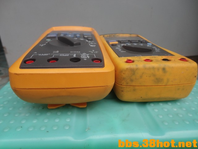

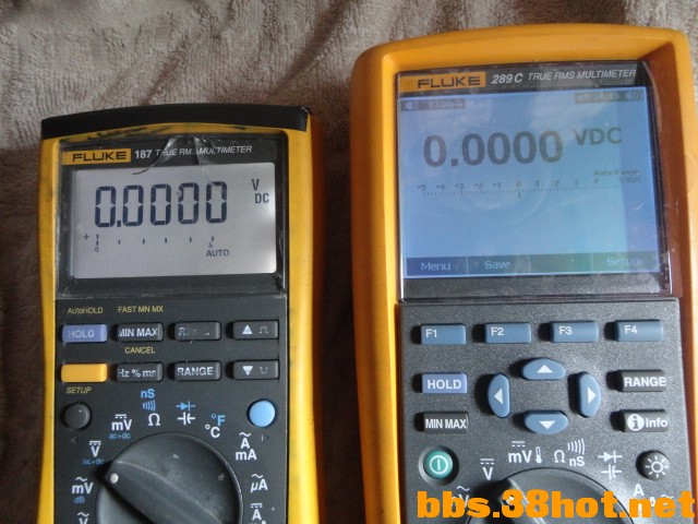

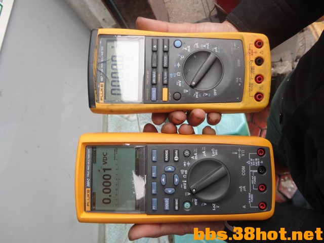

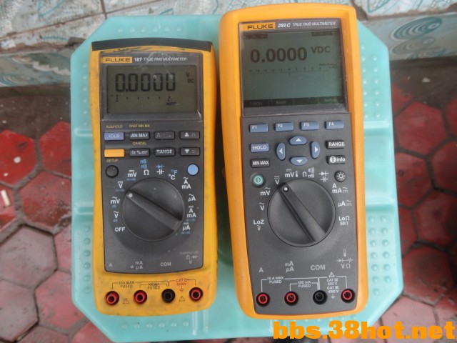

  1,外观和重量直观来看,289 的个头要大些,289的尺寸222*102*60mm,187的尺寸203*100*50mm。外壳都是注塑,不可脱的,这样的结构能防1米的跌落。289重871克。187重545克,289确实是又大又重,至于便不便于携带,就看个人情况了。 表笔都是TL71的硅胶线表笔。
DSC02407.JPG 187要瘦点,289要胖点
289要厚实点
拿在手上的感觉,289中间大两头小,拿着不太舒服。187中间小点,拿着舒服点

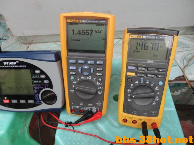

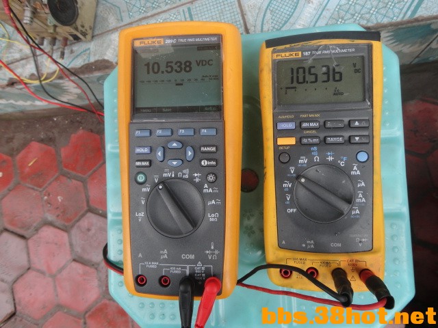

2,精度

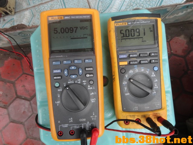

289的精度稍高一筹,289的交流电压精度是0.3%+25,187是0.4%+40。289的交流电流精度是0.6%+5,187是0.75%+5。289直流电压精度是0.025%+2,187是0.025%+5。289直流电流精度是0.05%+10,187是0.15%+2。电阻精度一样0.05%+2,电容一样1%+5.其他的温度,频率等精度也相同。
我把可调电源调到直流5V,此时表的读数。
我用15.675KHZ交流信号电压输出的电压读数,精度都有指标的,本人的测试环境和条件达不到说明书的标准,就不一一测试了。一切以说明书为准。

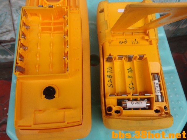

289使用6节AA电池,电池夹是铁制弹簧的,187使用4节AA电池,电池夹是弹性铜片。

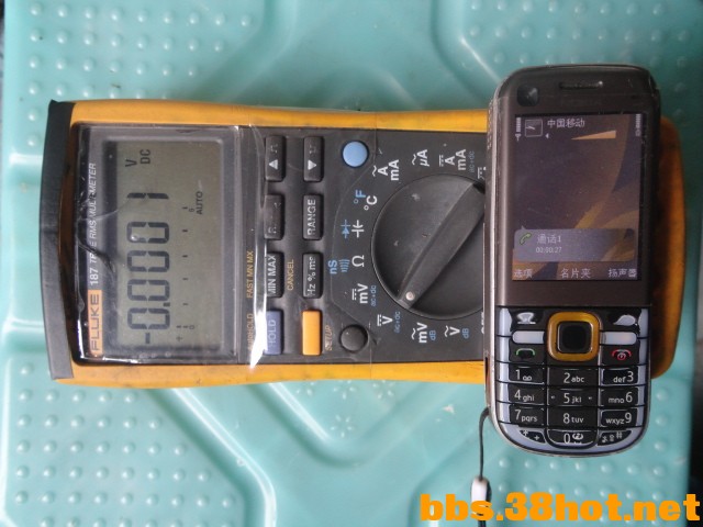

本人用手机拨打电话的时候测试万用表能不能抗手机辐射干扰,289只有在下半部分表笔插孔位置有干扰,此时显示“导线连接错误”,并且发出哔音, 其它位置未见异常: 201049eg005kbgqg7h22kz.jpg.thumb.jpg
187在任何位置都没有干扰 如图
这种测试很不科学,因为手机信号是不确定的信号,强度频率等也不适合做测试源。我仔细观察过,其实289的干扰也只有很小的范围大致在表笔出,而且时间也很短暂,只是偶尔并非常态,这种方式可以无视。

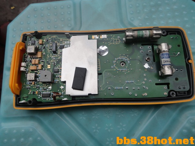

11,内部电路

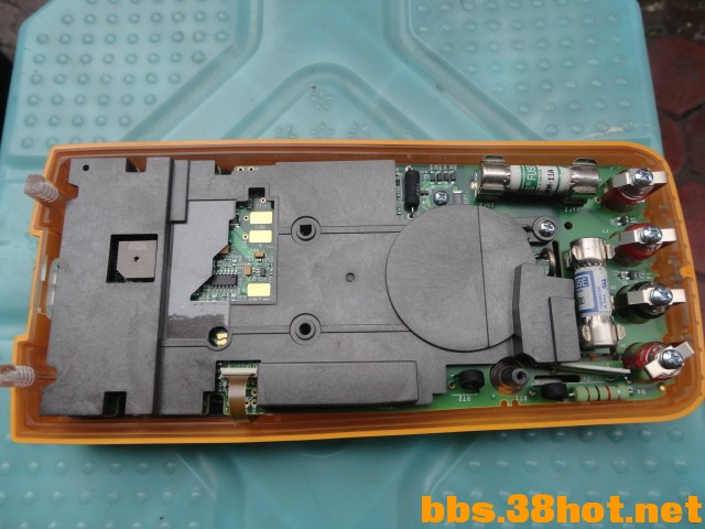

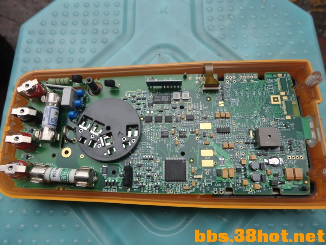

首先187和289的电路板做工精美,用料考究,令人赏心悦目,这一点毋庸置疑,保险都是440mA和11A。
289采用的是430核心的单片机,主要负责AD转换,功能等。液晶屏由于是点式矩阵,只有供电数据线时钟线和主板联通,节省了空间,也使电路简化了,表笔座是用螺丝固定的,这样的设计使表笔座更耐用,改进了187表笔座易坏的问题。电流插座采用了光电检测,
289有几个芯片是BGA的,主要负责数据联通,数据存储等。本人不太喜欢这种BGA的结构,手持表难免会摔磕碰,还要按按键,BGA容易虚焊(手机,电脑主板都是BGA虚焊的多)。表笔座印制板那2个白色的就是光电接收二极管

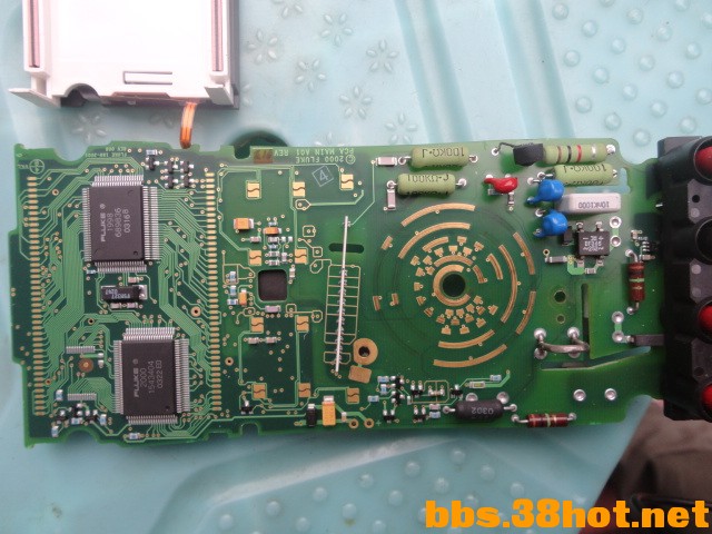

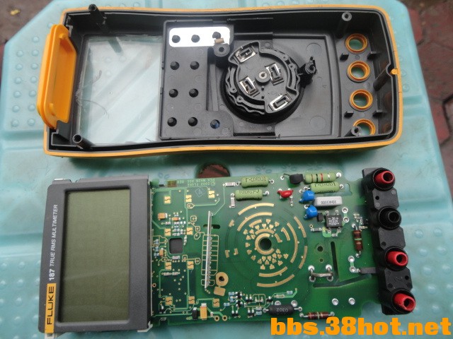

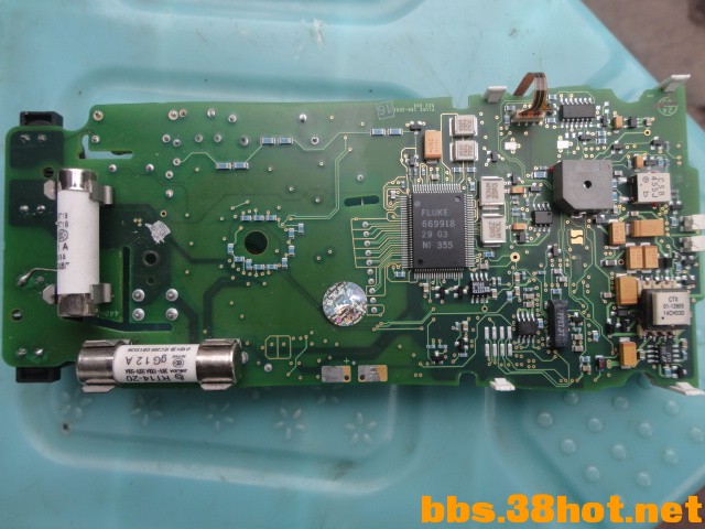

还有一个FLUKE669918,在屏蔽罩下面,是定制芯片,主要负责AD转换,功能转换等。

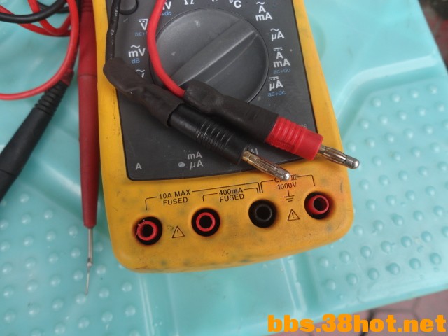

表笔座焊在电路板上,有用户反馈此表笔座易坏,本人给个建议,就是用这种香蕉插头可以杜绝表笔座易坏的问题如下图。

好不错,只不过为什么用那种不带包皮的香蕉头就不易坏呢??
带了包皮的表笔拔插力大,主要是包皮夹得太紧了。没了包皮拔插力小很多,自然就不容易把表笔座拽出来了。
