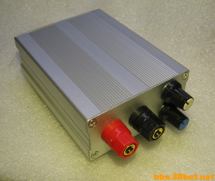

如图,还是原来AD588完整版基准用的外壳,前面板去掉了一个接线柱,换成了两个三档波段开关。
下面蓝色的开关负责切换 V、I、R三个状态,上面白色的开关负责切换代号1、2、3的输出值。

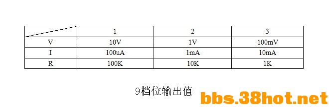

下面的表格是各档位输出值,V三档,I三档,R三档,共计9档。

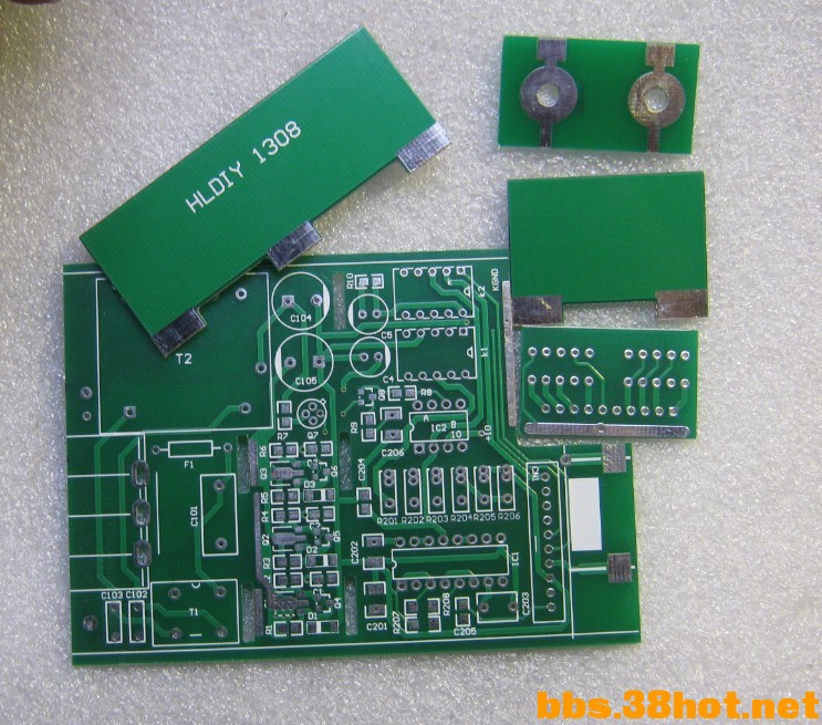

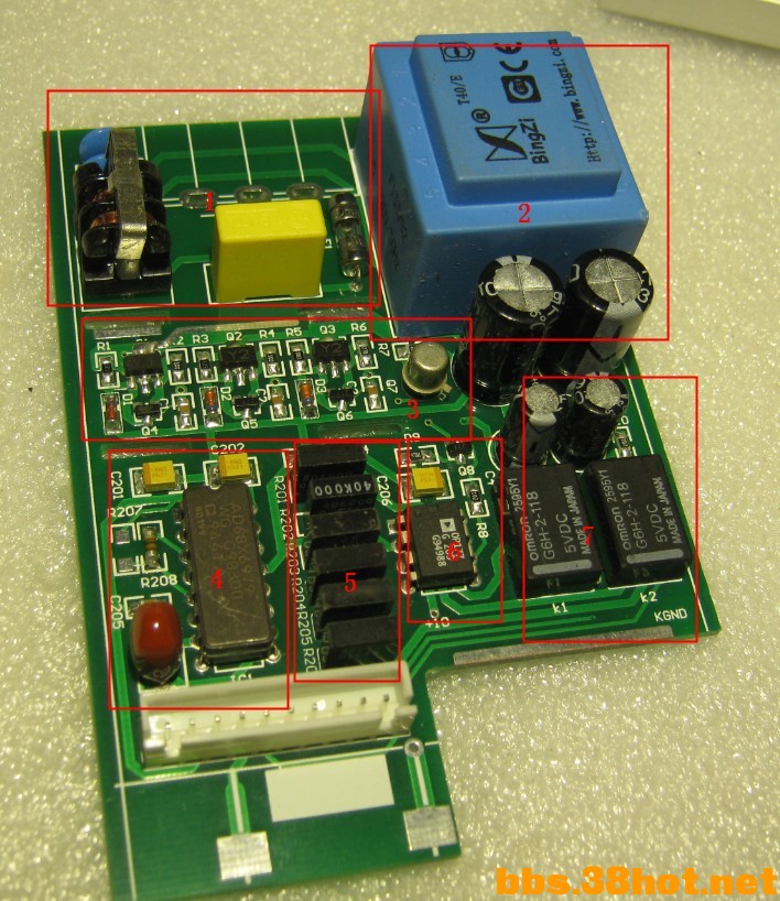

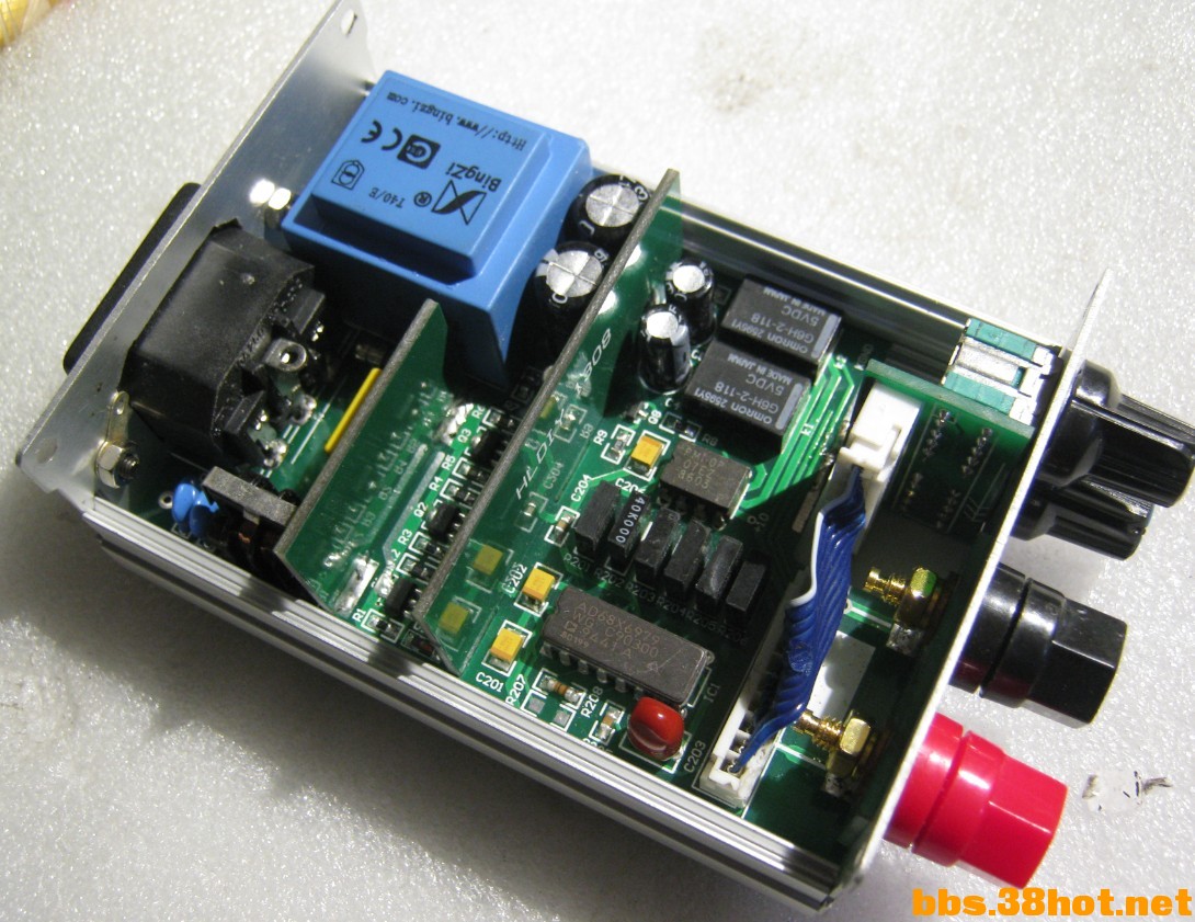

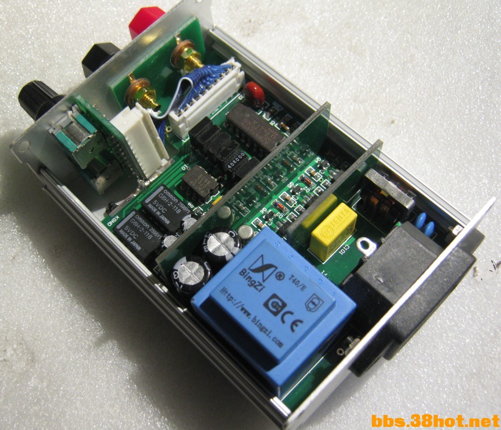

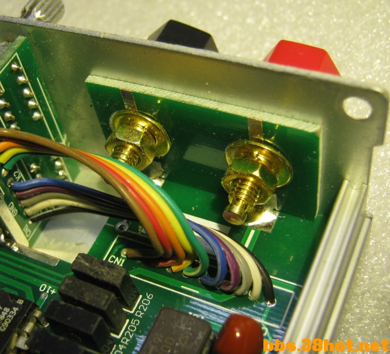

内部:
如图,可见这款基准是由5片pcb组合而成的:
分别是:
主pcb,图中最大的那片。
隔板1,左上角那片,带丝印的。 作用:隔热、屏蔽、
接线柱pcb,右上角的。作用,精确定位接线柱,并使接线柱安装更结实可靠。
隔板2,右上角第二片,作用,屏蔽、散热。
波段开关pcb,负责波段开关安装。

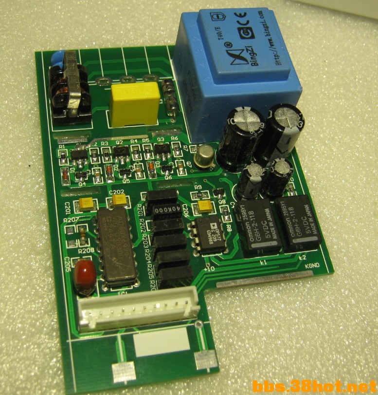

焊接好的主pcb:
接线柱pcb位置:

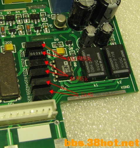

1k、9k、90k 三组电阻,之所以不称为三只电阻,是因为每个阻值都是由两个电阻统计温飘和阻值得到的。
如图,1k是由两只2k电阻并联得到的。9k为4k+5k。90k是40k+50k。

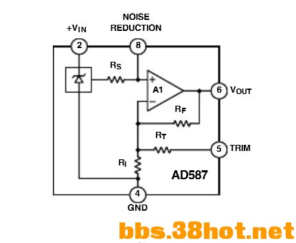

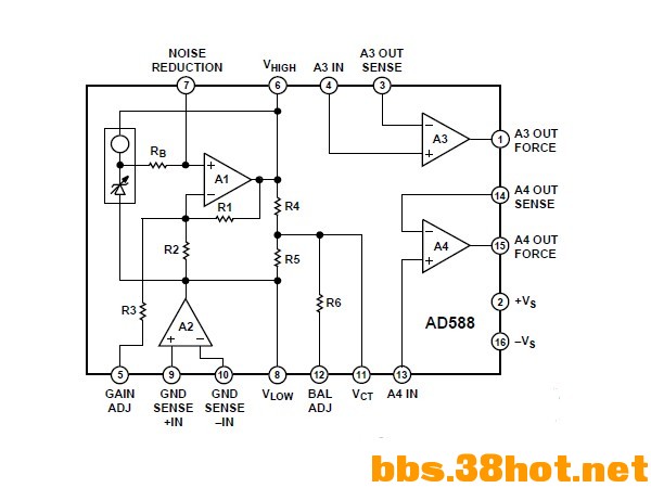

(2) 电源电路,
上图是588的内部框图,
有人会问,既然没有使用5v,那么为什么还要用588芯片呢?为什么不直接用AD587之类的10v基准呢?
答案很简单,对比一下587的框图就知道了,
588内部有四只运放, AD定义588是实用款基准芯片。
在这个9档基准中,设计跟随器A3输出  +10Vref,连接分压电阻列。
跟随器A4负责做电压输出。
   (3)电流部分。

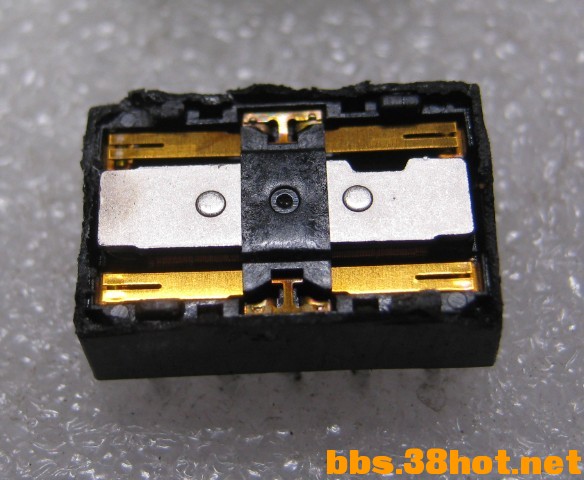

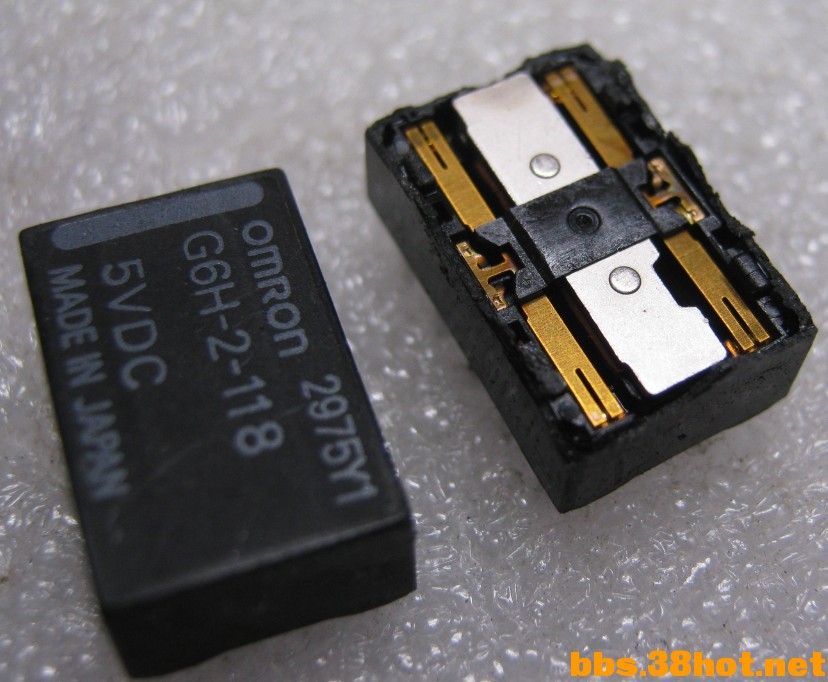

使用了两只欧姆龙密封小型高可靠性继电器。拆了一只,看看果然金灿灿的。

整体由7部分组成。
1、ac电源部分,包括电源插座、emi滤波、保险等。这部分注重安全性,元器件都必须是高质量的。
2、变压器和整流滤波部分,使用高质量元件不必说了。
3、稳压电源和电流输出管。微功耗设计,高稳定性是必须的。
4、电压基准部分,这部分做了快两年了,非常成熟。
5、电阻基准部分,统计电阻,可得提高性能很多。
6、电流放大部分,没啥说的。
7、控制部分,为了微功耗,加了几个元件。
作为一个小型化的基准,微功耗是必须的,不然散热就成大问题了。

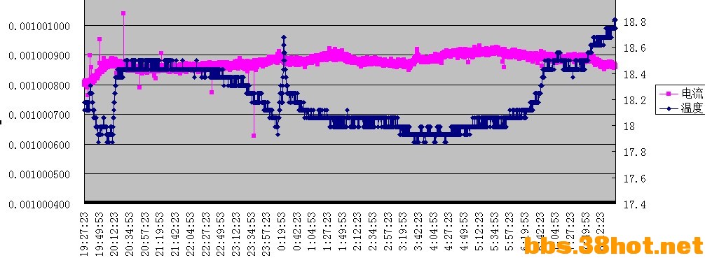

实际使用中测试,输出10ma时,电阻温度高于室温2℃。变压器和其他部分温度基本相等,都是高于室温大概1℃。

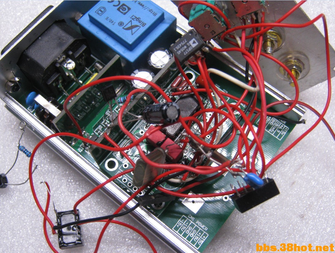

试验后,拆了一半时候拍的照片,留个念吧。
最后,上一条电流档测试曲线吧。 紫色是电流,蓝色是室温。
