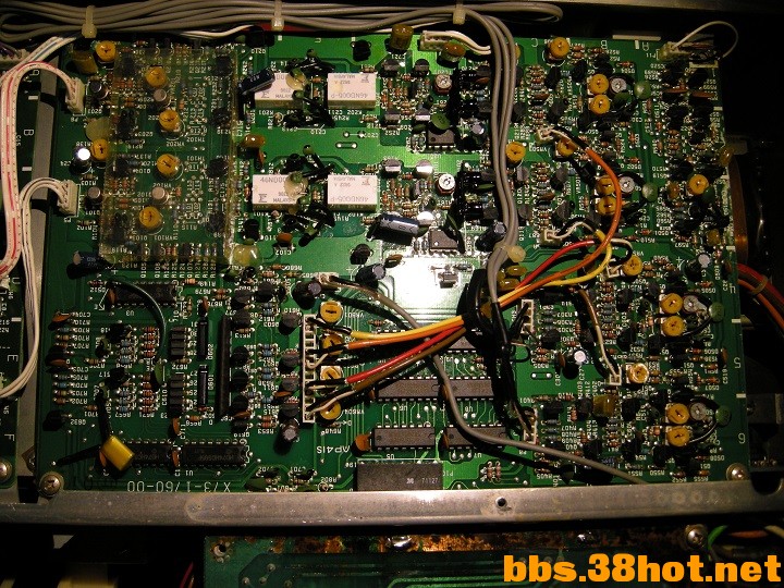

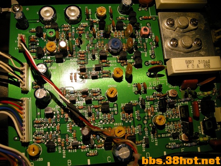

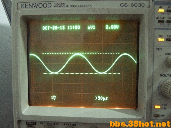

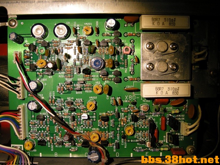

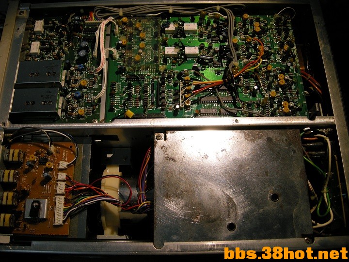

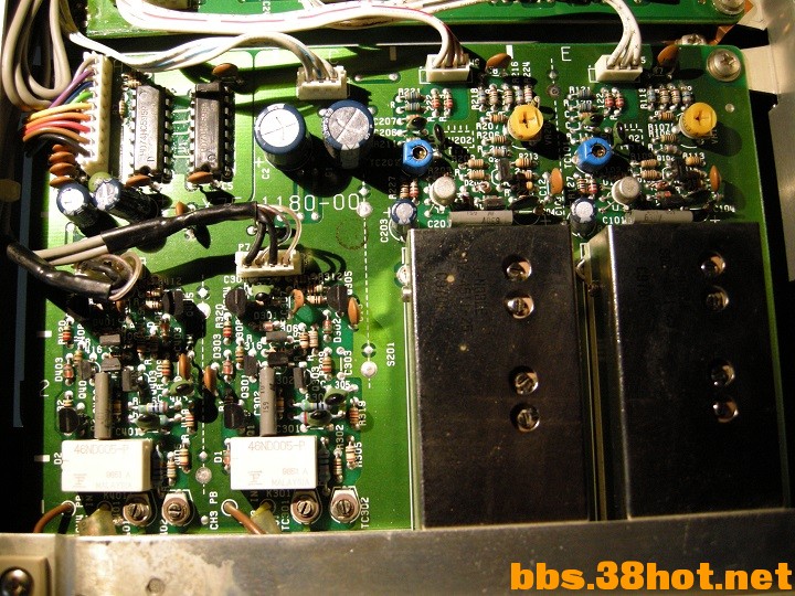

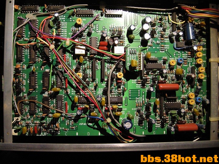

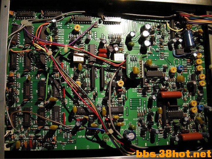

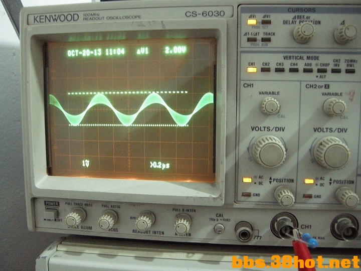

从坛友手中购入CS-6030,字符显示故障。刚开始还是好的,开机烧了一会,再关机就不见字符了,标尺也不见了。坛友有遇到过此类故障的还请指点迷津。
机器已经清洗的很干净,没发现有元器件烧毁之处。因为没有找到使用手册和维修手册之类的,只能从字符辉度调节旋钮测起,还是没发现任何故障。图片稍后放上~清晰原图http://pan.baidu.com/share/link?shareid=2158924690&uk=3909377313

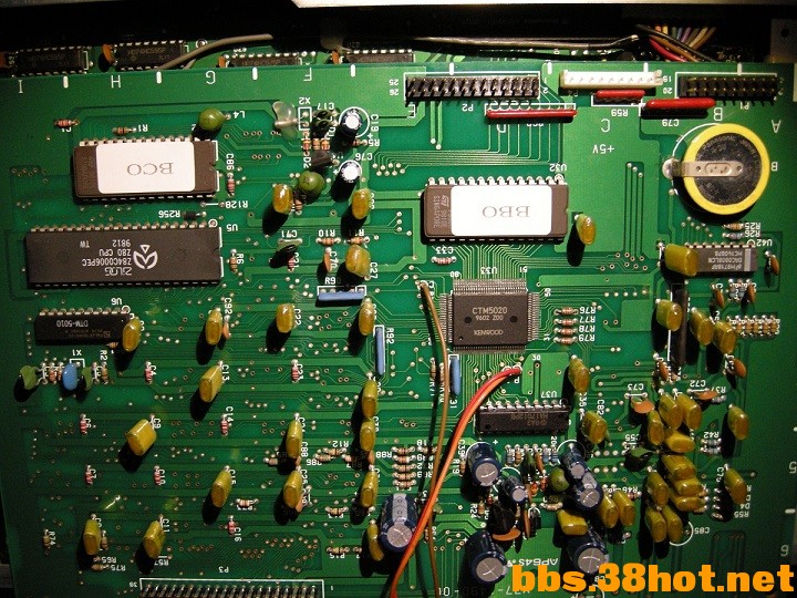

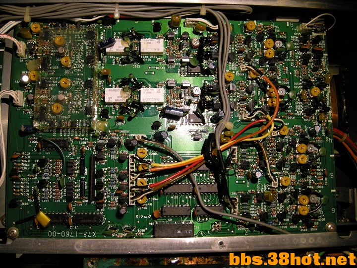

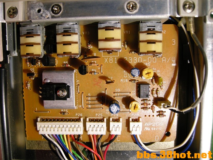

前面两张是回来时候的测试图片~3,4是应该是扫描电路板,5,6不知道什么板(三对黑白信号线从此板出来的),7,8数字处理板~后面5张背面的调节及输入端口,输入信号处理板卡~
1DSCN1317.jpg 1DSCN1319.jpg 1DSCN1328.jpg 1DSCN1334.jpg 1DSCN1329.jpg 1DSCN1330.jpg 1DSCN1332.jpg 1DSCN1333.jpg 1DSCN1340.jpg 1DSCN1339.jpg 1DSCN1338.jpg 1DSCN1337.jpg 1DSCN1336.jpg

 楼主| 发表于 2013-10-23 21:39:26 | 显示全部楼层
dj0099 发表于 2013-10-23 20:56
在交易区看到了 想买的 呵呵被楼主把这个抢去了,
到手里面比较脏,第一天也没有清理,开机测试也比较正常~一直开了1个小时,再关机开机就没有字符了~顺便打开清理了一下~现在故障定位在视频信号处理上面,有的时候完全没有显示,面板按键都有反应~应该问题不大,就是没有维修手册~只能在视频信号处理板上面的IC下点功夫了~这种模拟模拟电路对我来说比较困难啊,当做学习吧~

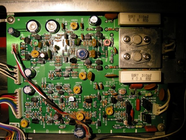

 楼主| 发表于 2013-10-23 22:44:17 | 显示全部楼层
现在故障锁定在
这个板子上面,左上方黑白红是波形信号线,中间三对黑白线是字符及标线信号线,左下应该是电源和一些调节信号线~刚开始是没有字符信号,现在连波形信号也没有了……不知道还有什么方法测试信号线正常与否的方法?视频采集卡?不知道上面两个法拉电容干什么的……

 楼主| 发表于 2013-10-24 18:28:01 | 显示全部楼层
今天上班前打开看了一下,还是没有显示,就走了。晚上回来发现电源忘记关,幸好没出什么事情,工作室里面比较乱,观察了一下,竟然调节灰度竟然有显示了,字符什么很模糊,不聚焦,再观察那个板子有几个电容爆了,问题有点眉目了,明天换几个铝电解电容上去再看看。再继续查找发现高压包附近的一个二极管和电阻烧了,电阻阻值不知道~烧的黑了……
 楼主| 发表于 2013-10-27 18:03:12 | 显示全部楼层
换上二极管和电阻后高压包那一路还是没有电压,再往前找介于330V交流之间有个稳压二极管不导通,不知道型号啊……慢慢试吧……测反向回路的稳压二极管是55V,先按照这个换上再看看,手头也没有……
