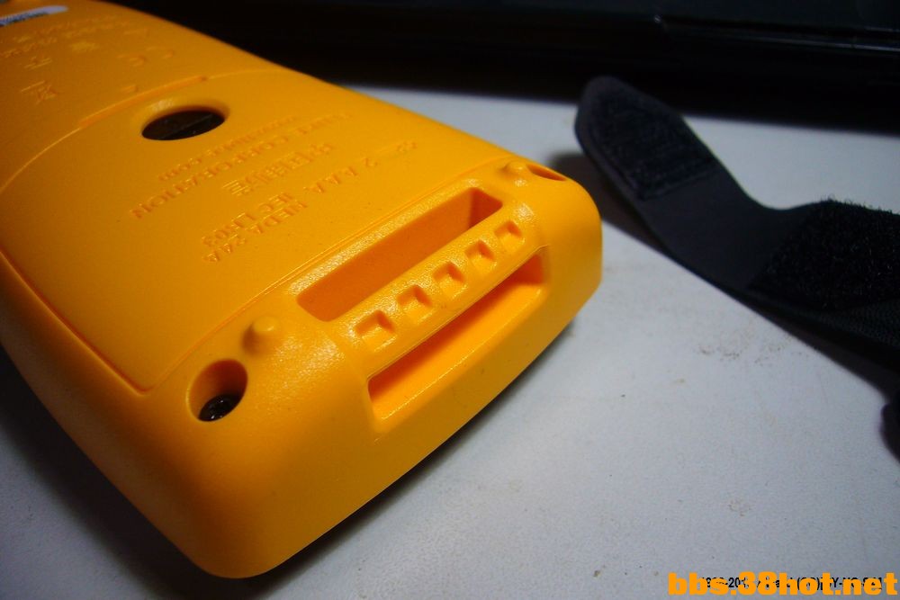

1.很小巧,看起来比规格书上的尺寸还要小,做工还是挺细致的,后背是硬塑料的,不是橡胶黄皮;

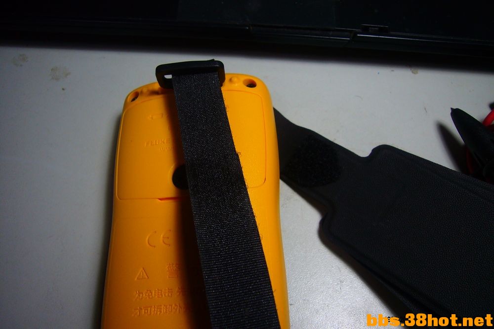

2.磁性挂带和F的其他机器不兼容,不是卡扣的,是尼龙搭扣的,好处是你也可以用其它方式挂表,这个具体晚上上图(挂带价值50元,觉得贵了点);

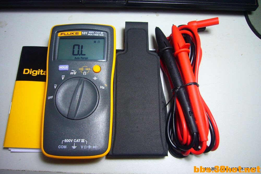

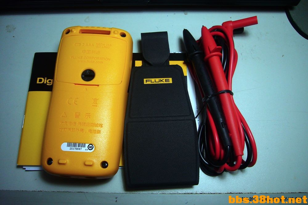

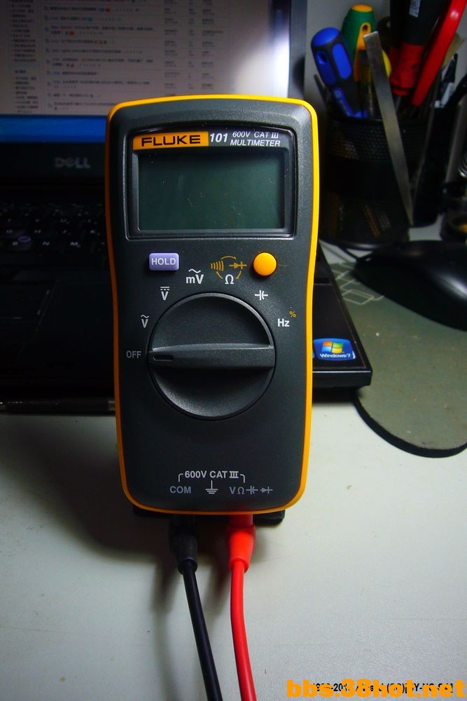

相机白平衡不准,有的调了一下有的没调,所以颜色有区别正面全家福;
背面全家福,没有了橡胶黄皮,塑料外壳放在桌上有点滑;

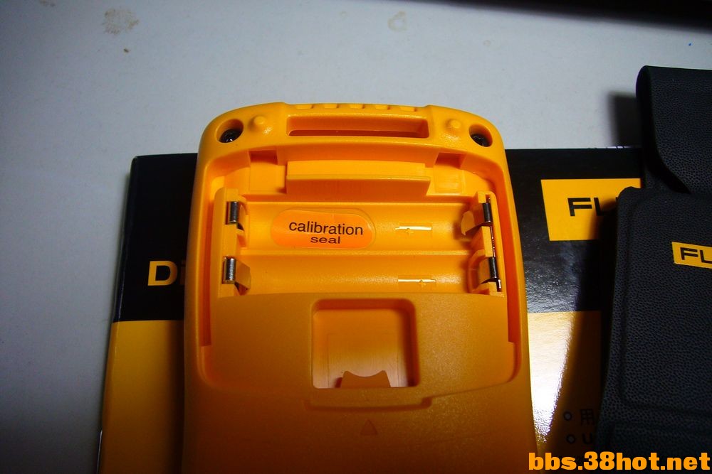

电池仓中的校准标签;

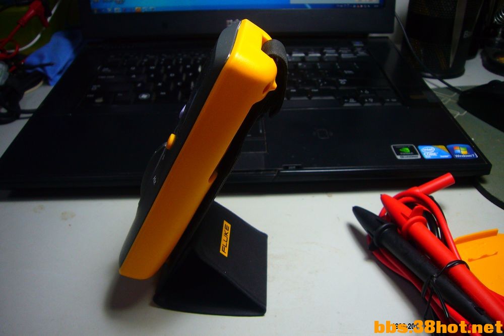

站架的效果;

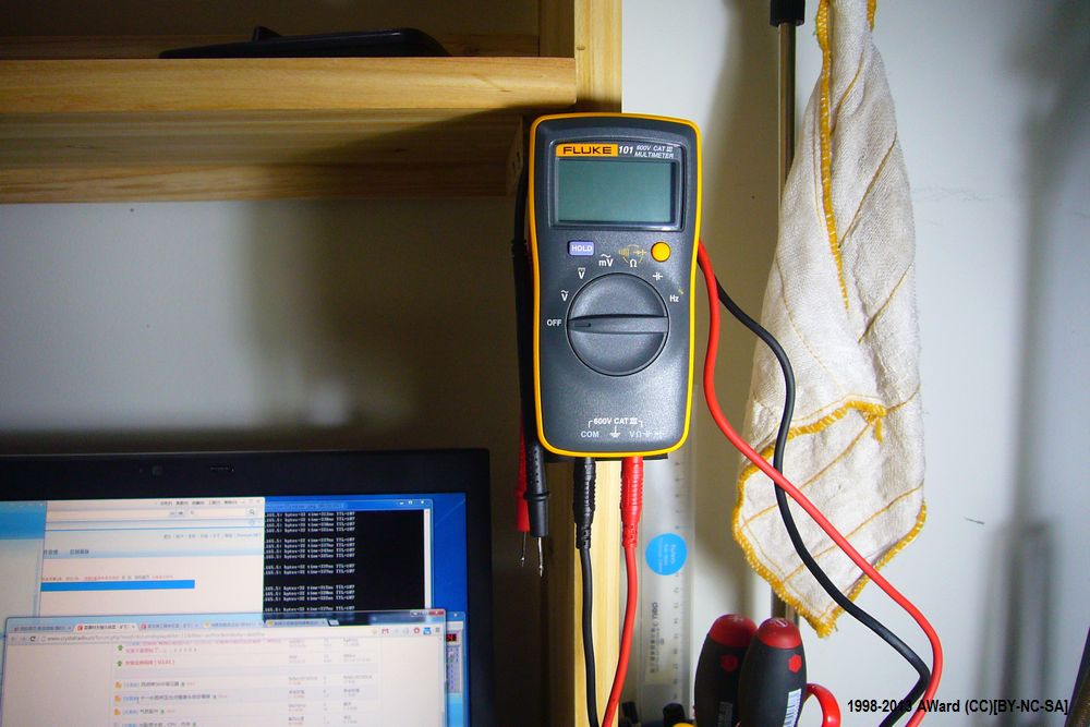

吸铁石的效果,挂起来节省桌面空间;
其实这种挂环可以挂任何东西,如果不需要站立的话完全不必买原装挂带,普通尼龙挂带上面固定个磁铁就可以吸附了;

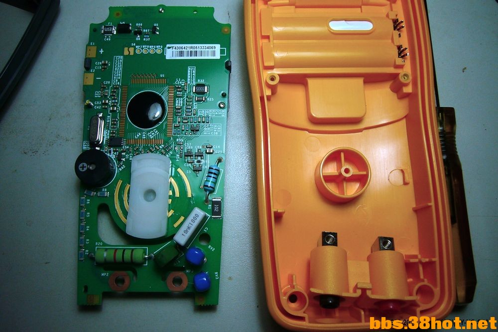

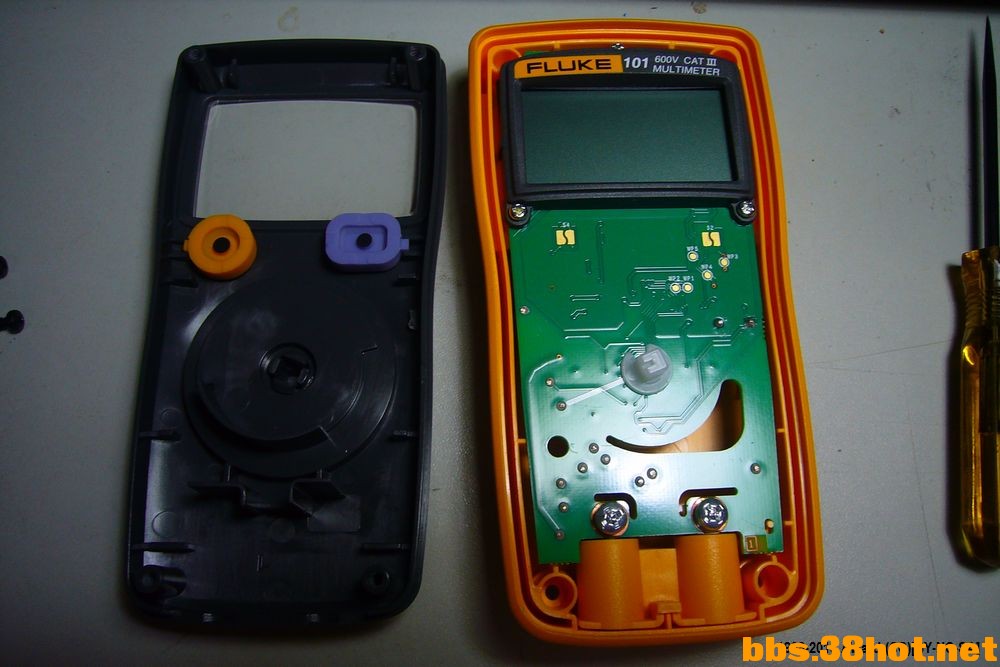

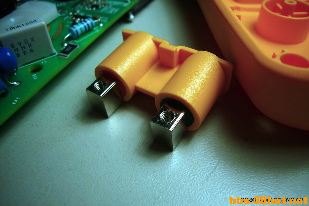

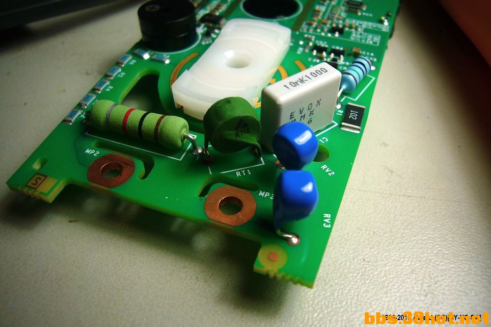

内部正面,光板一个,可以看到表笔座是螺丝拧上的;外壳结合紧密,可以达到良好的防尘效果,面板是从螺丝孔用锥子顶出来的,无法用指甲抠出来,从前面撬的话就破相了;
背面可以看到校准标签贴住的洞和PCB上的触点位置对应,板上无任何可调原件;在后盖中间的圆形物是转盘的支撑,中间凸起插入左边转盘的洞里;
校准按钮和旁边的触点,明显看出触点有划痕;最右两个触点是电源,因为要把电池拆掉才能接触到校准键;

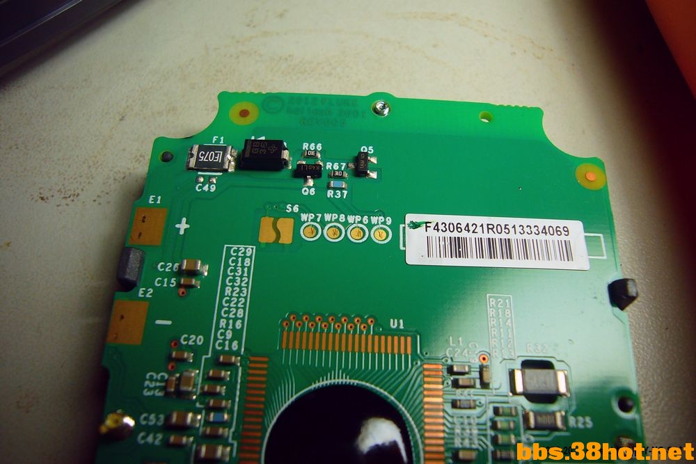

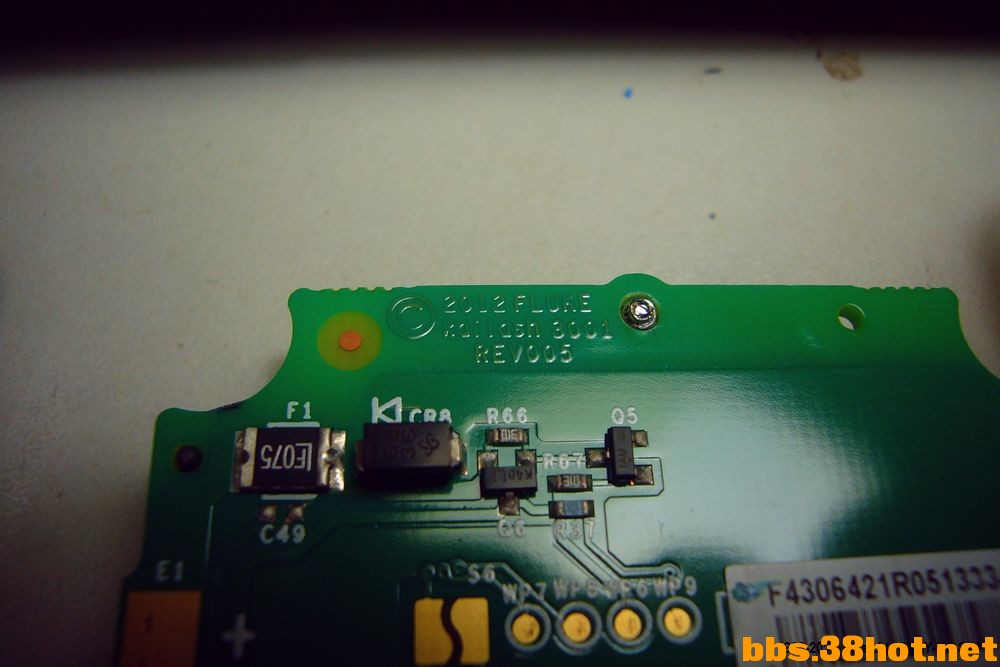

背面的板标,可以看到2012年的设计,第五版;
正面板标,13年29周生产,合格证上的生产日期是8月26日;

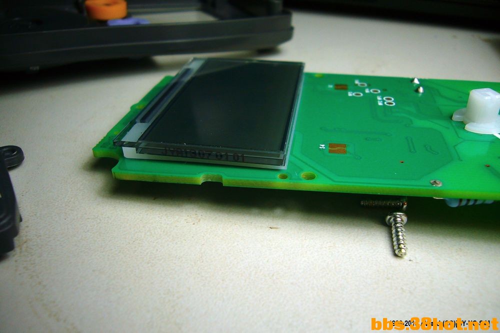

保护电路;板子由以前惯用的4层板简化为两层,标志见左下角;

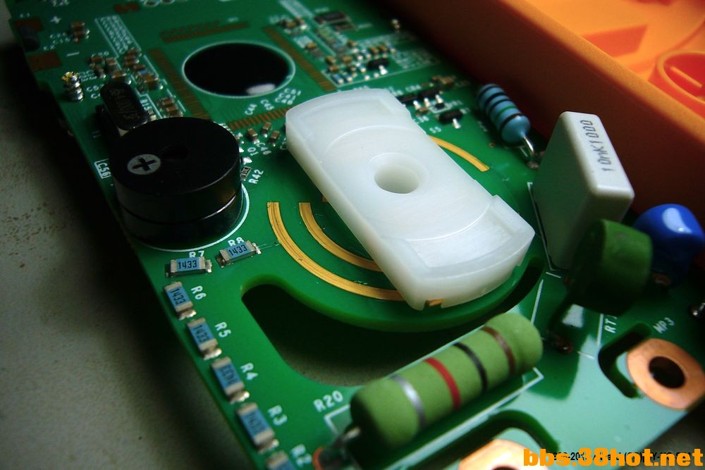

转盘和触点,有一点透明的润滑脂;

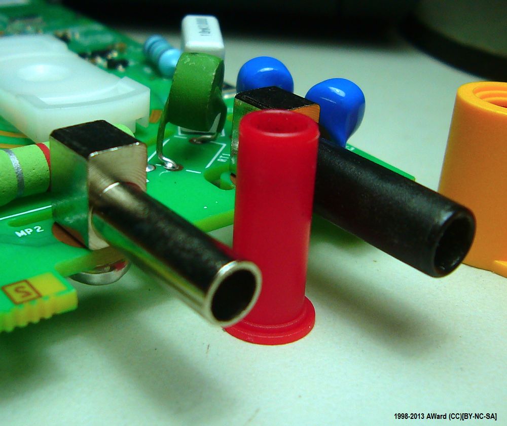

一体的表笔座;
表笔座细节,可以看到一圈一圈的加工痕迹;

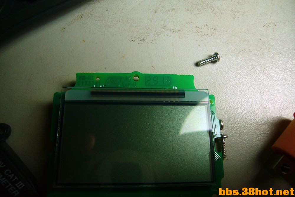

液晶屏下面有一层白色塑料垫;
=========外观及拆解部分结束==========

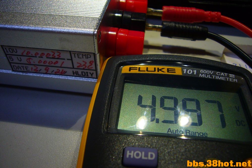

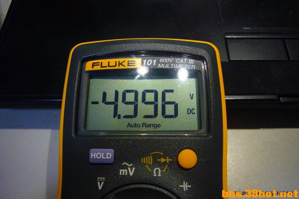

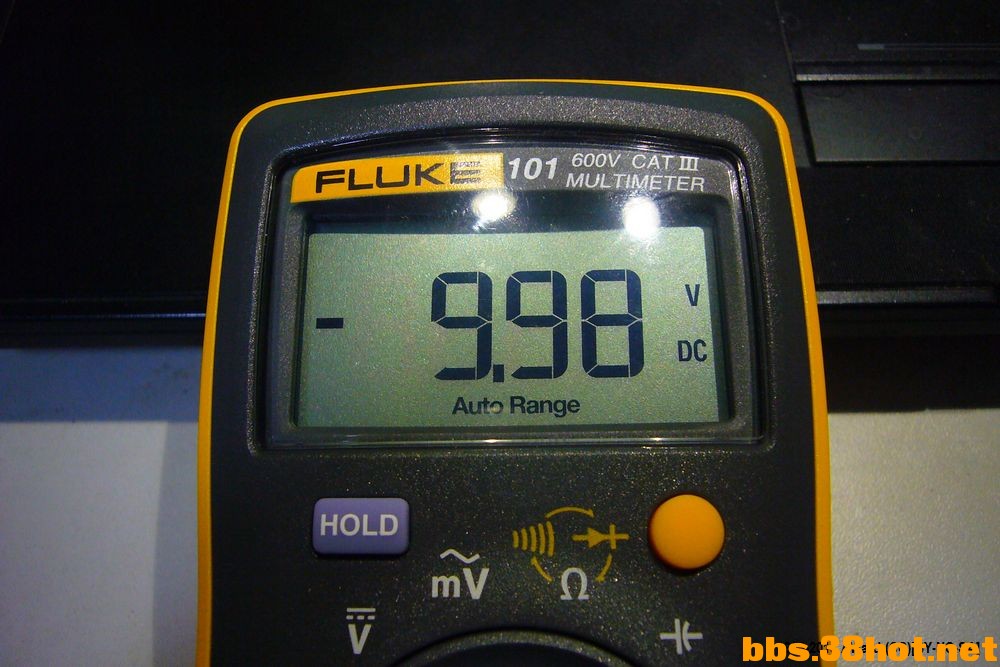

=========精度测试===========

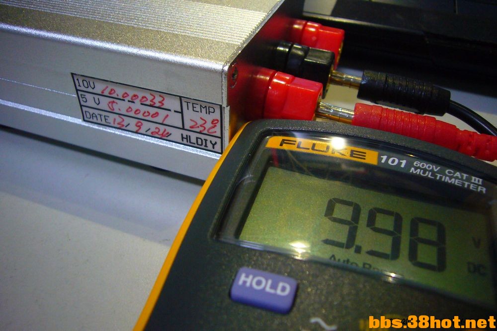

还是没忍住,入了hldiy标定的AD588成品基准,主要是为了比较可信的标定;
基准通电7小时,表开机1分钟左右;
误差符合规格书;
5v,-0.06%;
5v反接,-0.08%;
10v,-0.2%;
10v反接,-0.2%;
=========精度测试结束========

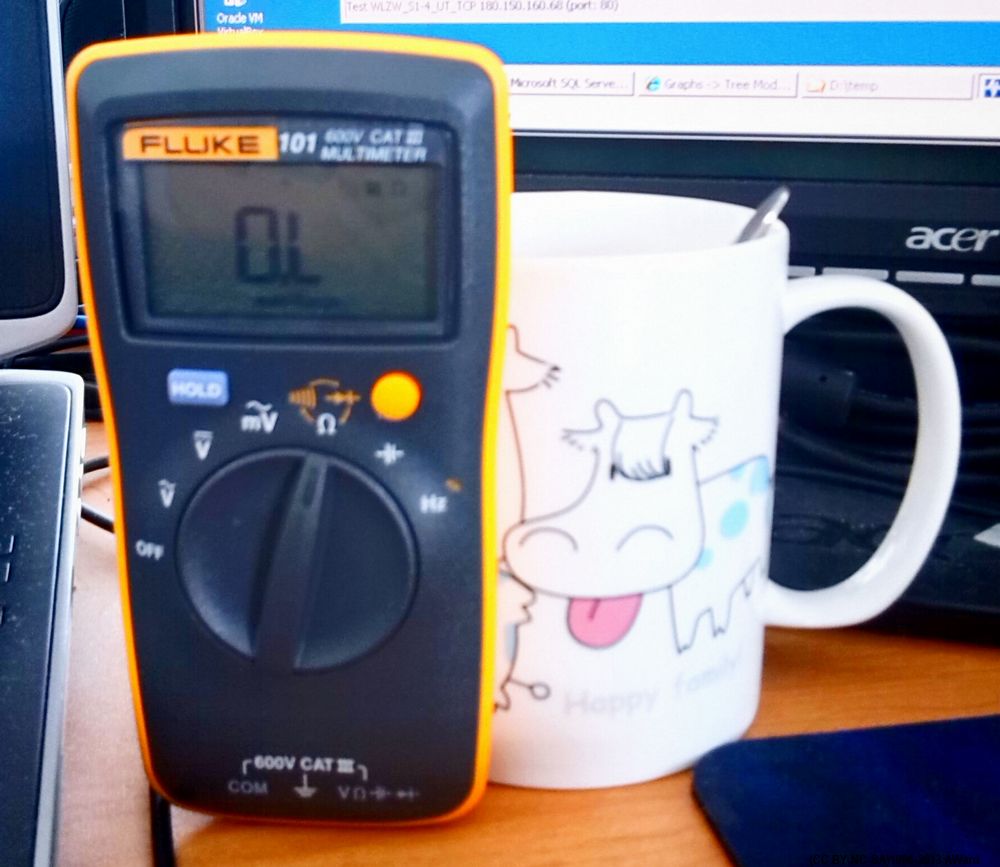

 楼主| 发表于 2013-9-18 11:10:17 | 显示全部楼层
手机效果比较差,将就一下
背景是一般尺寸的马克杯
确认是闭壳校准,背面电池拿掉有一个校准标签贴住的洞(位置和宣传图片上PCB的触点一致)

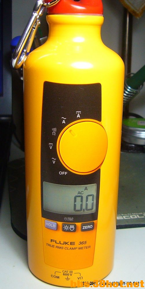

因为订货期比较长...老板还给了个fluke的瓶子...
其实fluke在宣传上主打低端新用户...不过上市初期买这个表的应该都是有一些表的人,那这个来做炮灰表或者携带表用
