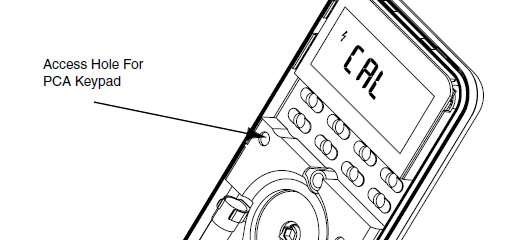

恢复缺省密码
如果校准密码遗忘,就可以使用下面的步骤恢复默认密码(1234)。
1、按住MINMAX,同时转动旋钮从OFF(关机)到VAC(交流电压)。仪表应显示CAL。
2、移去万用表的顶盖和底盖。(参考“打开表盖”部分)。
警告:为了避免触电或人身伤害,确保取出测试导线及断开任何输入信号后,然后取出仪表的顶部外壳。
3、通过屏蔽罩上的孔,短接键盘上的PCA。见图7。万用表应发出哔哔声。现在恢复默认密码。
4、复原仪表盖后,转动旋钮到OFF。 (参见“重新组装表壳”部分)。

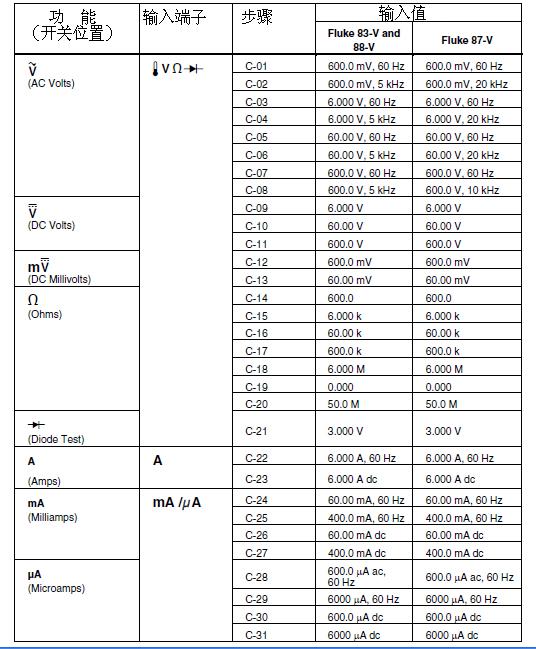

6、表16列出,适用于每个校准步骤的输入值,每一步中,将旋转开关的位置,并表示施加输入到端子在表中。
7、每个输入值后,按autoHOLD键接受输入的值并且提示进行下一个步骤(例如C-02等等)。
备注:按autoHOLD键后,一直等到进行下一步的提示才可以改变校准源或旋动电表旋钮。
如果仪表旋钮不是在正确的位置,或如果测得的值不符合输入值的预期范围内,仪表发出两声哔哔声,并且不会继续到下一个步骤。
一些调整步骤的执行时间比其他步骤花费更长的时间(10~15秒)。对于这些步骤后,仪表会发出蜂鸣声时,该步骤完成。
并非所有的步骤有此功能。
8、进行最后一步后,显示屏显示“end”以提示该校准调整完成。按autoHOLD键转到电表模式。
