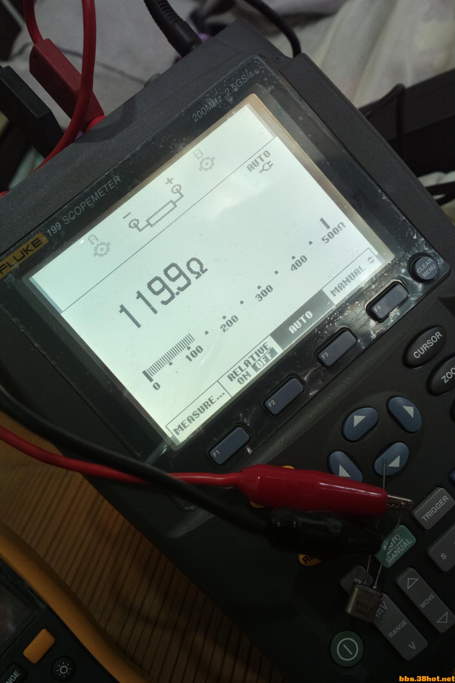

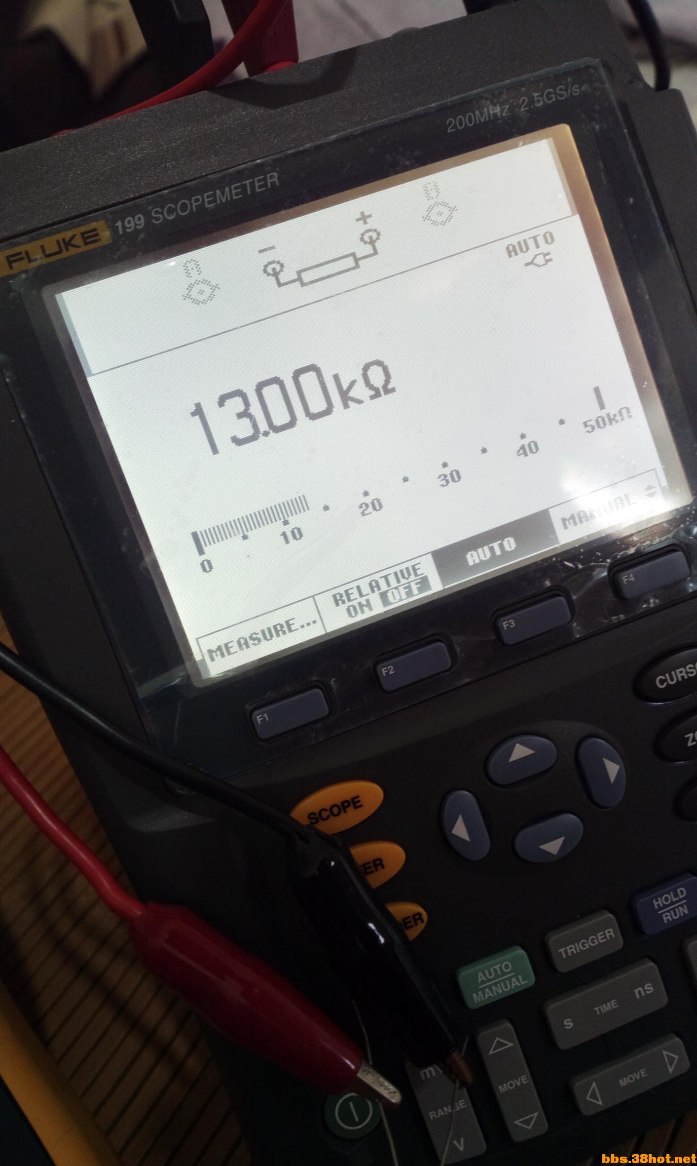

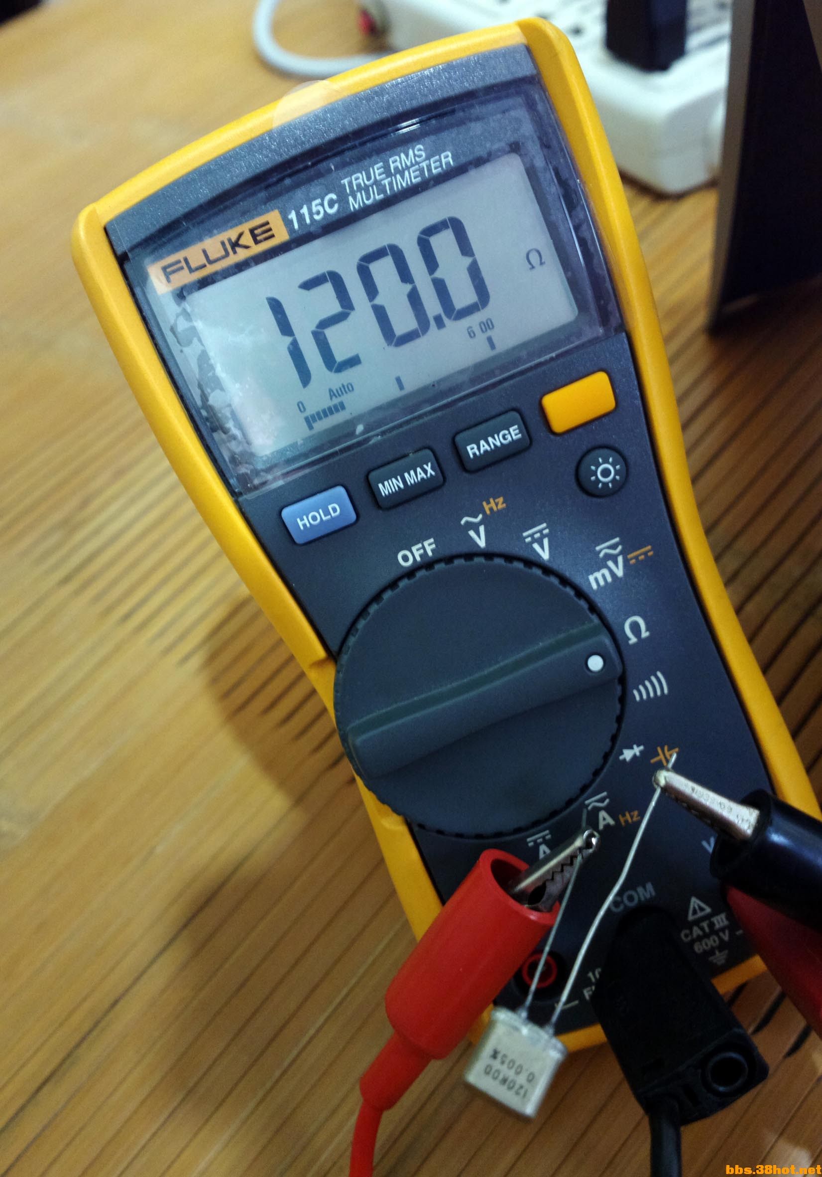

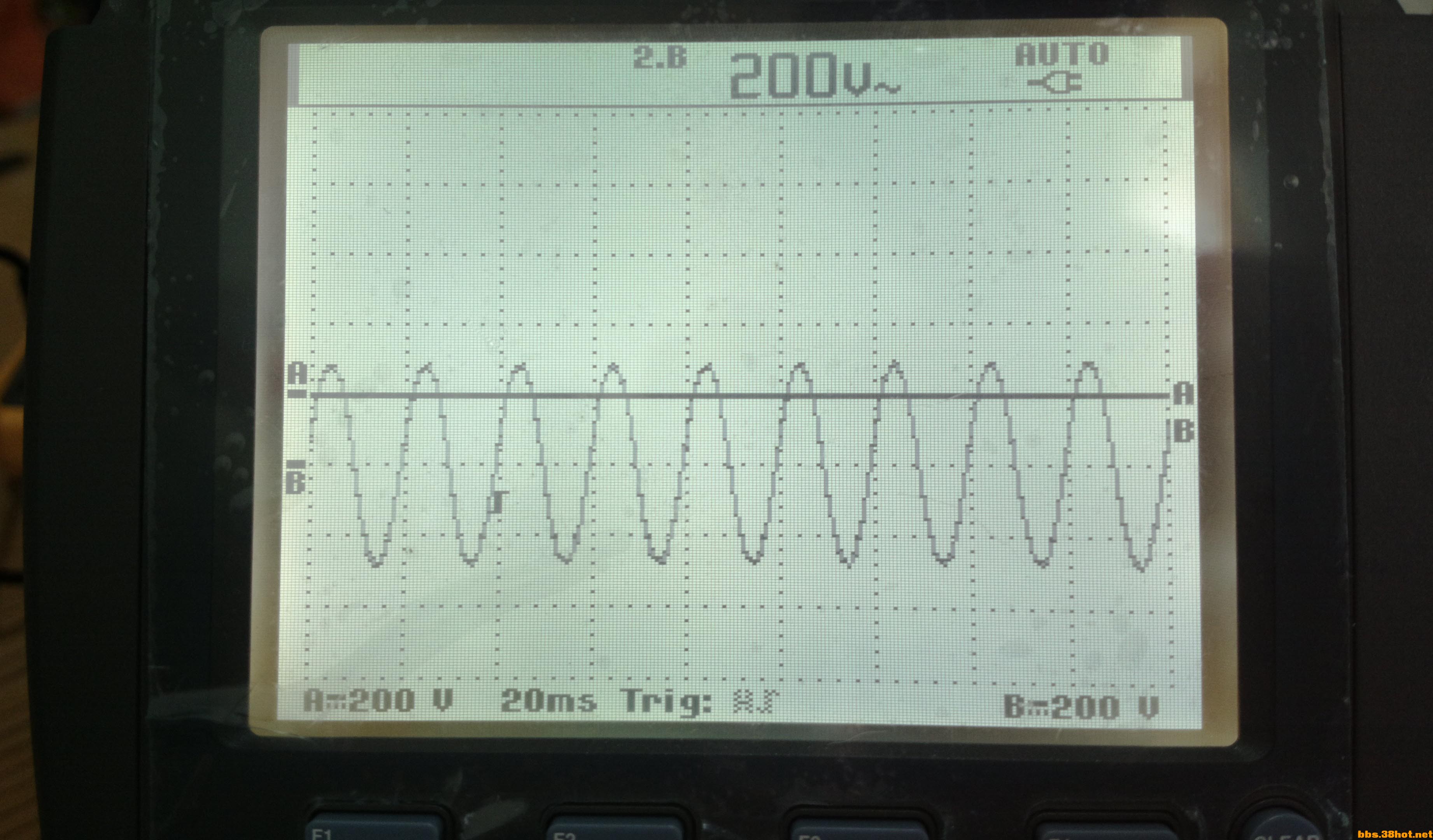

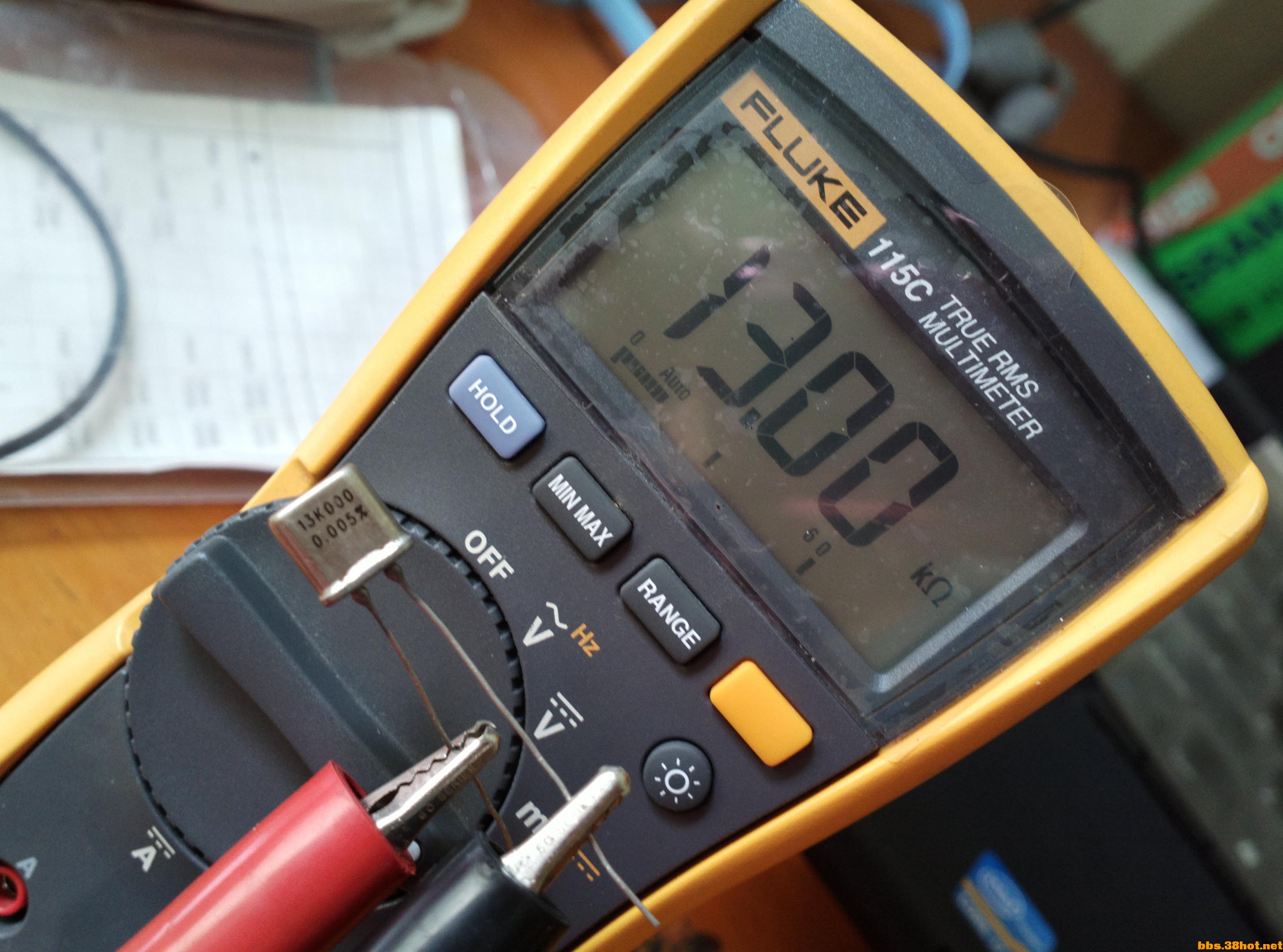

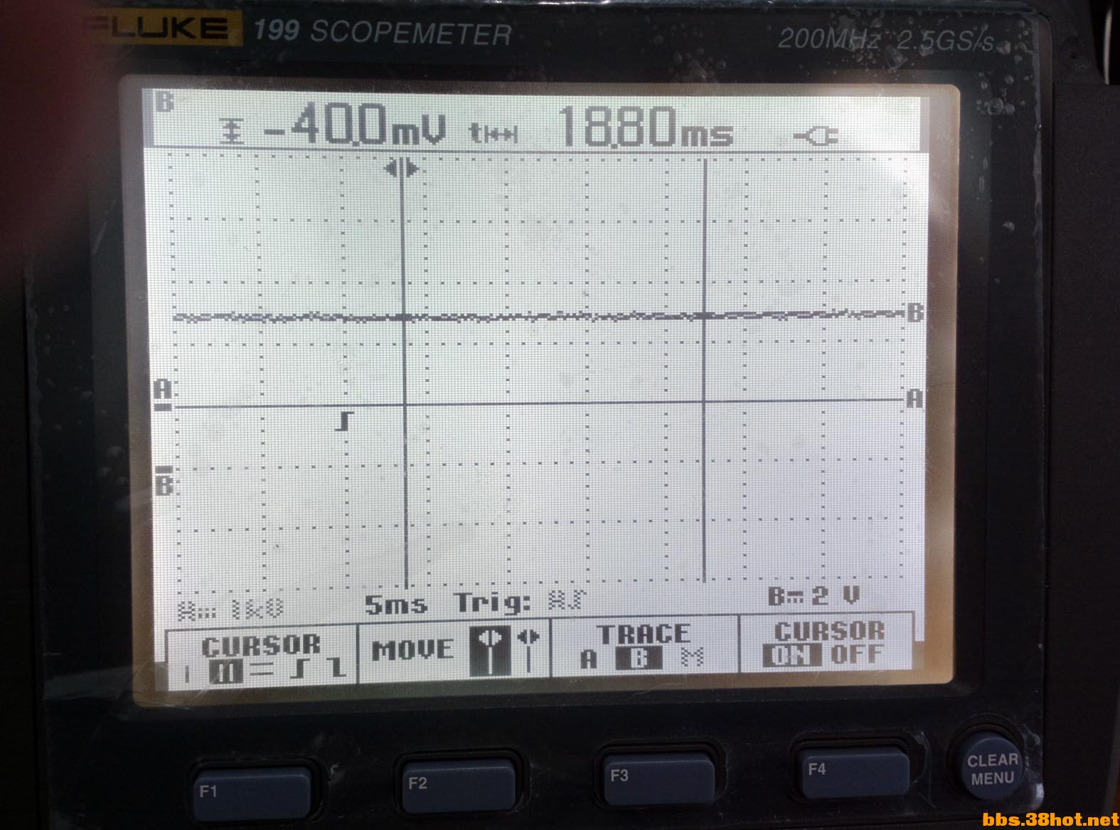

           论坛买了一块全新的福禄克199,买到手后示波器部分无功能,然后又退给了卖家(原帖:https://bbs.38hot.net/forum.php?mod=viewthread&tid=50548&highlight=199),表退给卖家后心里痒痒的,忍不住现在又买了回来了想自己折腾下,然后又在坛子里买了一块199C的主板换A、B通道信号芯片,今天上午折腾了一上午,现在B通道弄好了,但是A通道换上板子上的芯片没用,故障依旧,而且换上芯片之后发热厉害,不敢再试,又把A通道换上了原来的老片子,现在A通道还是一根直线,B通道可以使用,测量220V交流电显示波形如下,想请教下:
        1、这个220V的波形正常吗?,波形的起点是不是必须在B位置X轴和Y轴的交点才行?不选择测HZ模式,从这个波形的周期可以读出频率吗?
        2、原来好像看到别人的示波器波形图是会从右边往左边慢慢移动的,我的好像不会移动,比方说测一个正弦波交流电,显示200V就一直显示200V的波形,不会自己刷新,要用按AUTO键才刷新,这个是机器问题还是操作不当?

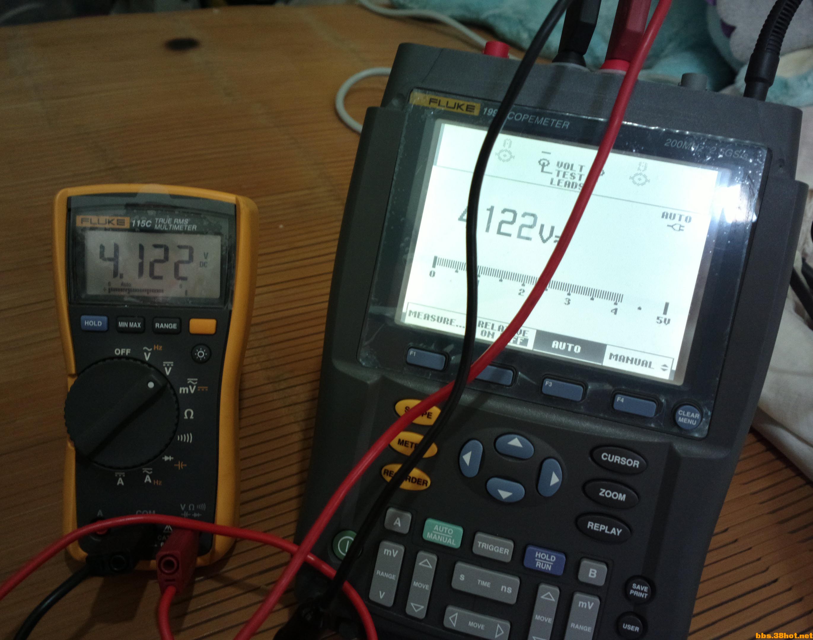

       3、下面第 二 张图片我是测得开关电源波形,我按方向键移动Y轴上面电压显示从-40,0,40,-40依次循环变化,这个40mv就是这个开关电源的纹波吗?
       4、199的示波器部分怎么校准,需要什么设备?
      第一次学会玩示波器,问的问题都很肤浅,别笑我啊,先谢谢了!
220V波形图:
199测220V波形
199测220V波形
199测直流电源
199测直流电源
这个199的万用表部分的精度还是不错的:
115C测120欧电阻
115C测120欧电阻
199测120欧电阻
199测120欧电阻
115C测13K电阻
115C测13K电阻
199测13K电阻
199测13K电阻

楼主这句话NB),表退给卖家后心里痒痒的,忍不住现在又买了回来了想自己折腾下,哈哈!能修好一个通道水平是可以了!波形基本正常!芯片发热厉害是不是焊接时引脚错位或者弄短路了!或者电源电压高了。还有外围元件可能又问题!没修过这种高档货随便说说

ab交换一下元件。
楼主可以。
还是先看看维修手册吧,搞明白了再下手,不容易出问题。楼主有维修手册吗?我有。
 楼主| 发表于 2013-7-20 20:28:48 | 显示全部楼层
   只有使用手册,没有维修手册,麻烦你发个给我看看32357020@qq.com。
    AB交换一下元件,方法是可以,可以是修好的那边也不是蛮想拆啊,万一把好的那边又弄坏了就没得玩了
